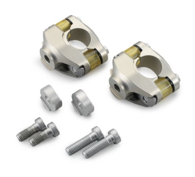

Интересный ролик про раллийный мотоцикл - https://www.youtube.com/watch?v=_vUp9nKe-9M
На 5.10-5.30 они там говорят/показывают пальцем на некий демфер руля, который "гасит удары, которые приходят в руль / от которого просто не устают руки" (речь не о "GPR Steering Stabilizer" и не о амортизаторах :) По видео нифига не понятно, как выглядит этот демфер, там только кусочки видны, на Rox Anti-Vibe Bar Risers не похоже. Может кто-то хорошо разбирается, что за демфер, кто делает?
Это вот эти. Разработка чисто KTM.
Рассмотрев картинку по-подробнее, можно увидеть хитрую, подвижную, составную схему.
attachment.php
теперь картинку видно.
но не понятно, как оно работает на погашение вибраций :)

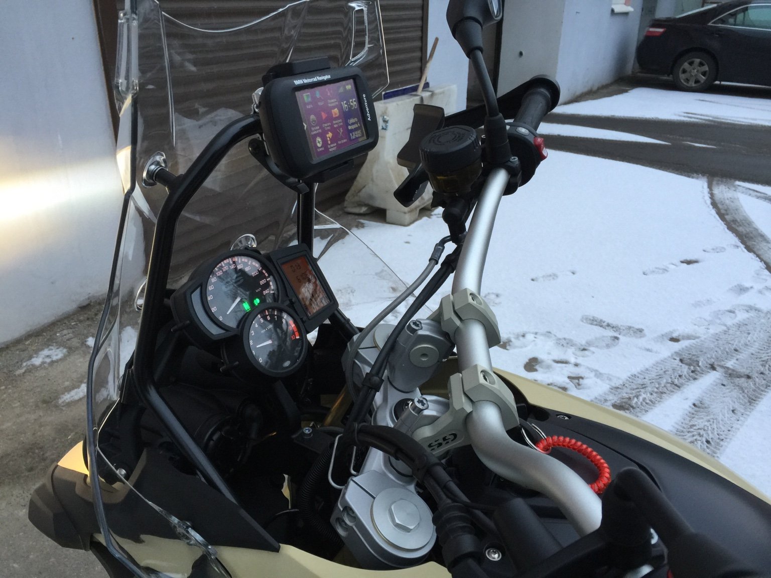

Я себе по итогу поставил эти -
Встали точно как на фото, магистрали как надо, только немного оптимизировал пластиковые стяжки. Тест в статике показывает, что все удобно. Как в реале будет посмотрим, но мне кажется, что все будет хорошо:)
Спасибо форумчанину borodad, продал мне эти штуки за очень приятную цену.
это 35 мм? Рост какой у вас?
Да, это 35 мм. Рост 187.
Собственно, вчера прокатился 300 км. с этими проставками. Все оказалось очень хорошо, удобно хоть сидя, хоть в стойке:) Доволен, что остановил свой выбор на этом варианте и не повелся на те, что выносом к себе. С моей длинной рук, мне и так замечательно.
