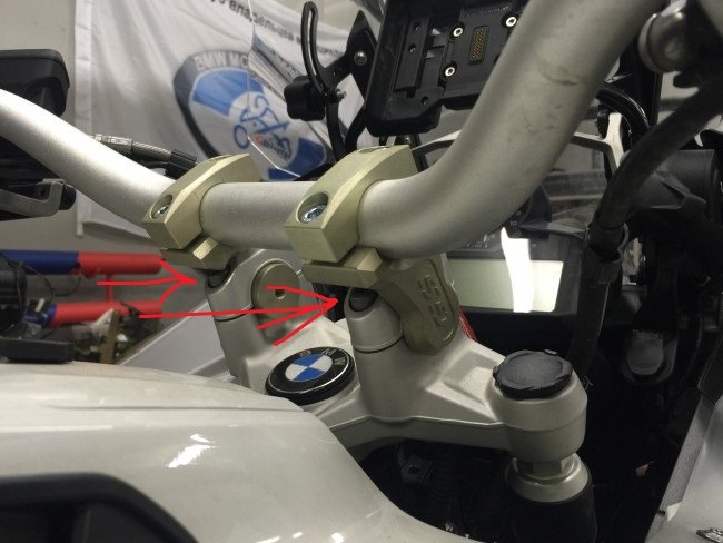

не очень вкурил а как зажимаются нижние болты? туда же ключем не подлезть... img_7736.jpg
женя виражке
3,253
Тбилиси
PistOn
380
Тверь
  1. BMW K 1200 S
Снимите, то чем прижат сам руль. Увидите отверстие через него и "подлазим" к нижнему болту
У меня воздушный гусь 13-го года. Никак там к ним через эти дырки не подлезть. Крутить можно только накидным ключем. По этому угла наклона как токогого нет, т.к. ключь потом не вытащить просто. С верхними болтами такая же ситуация

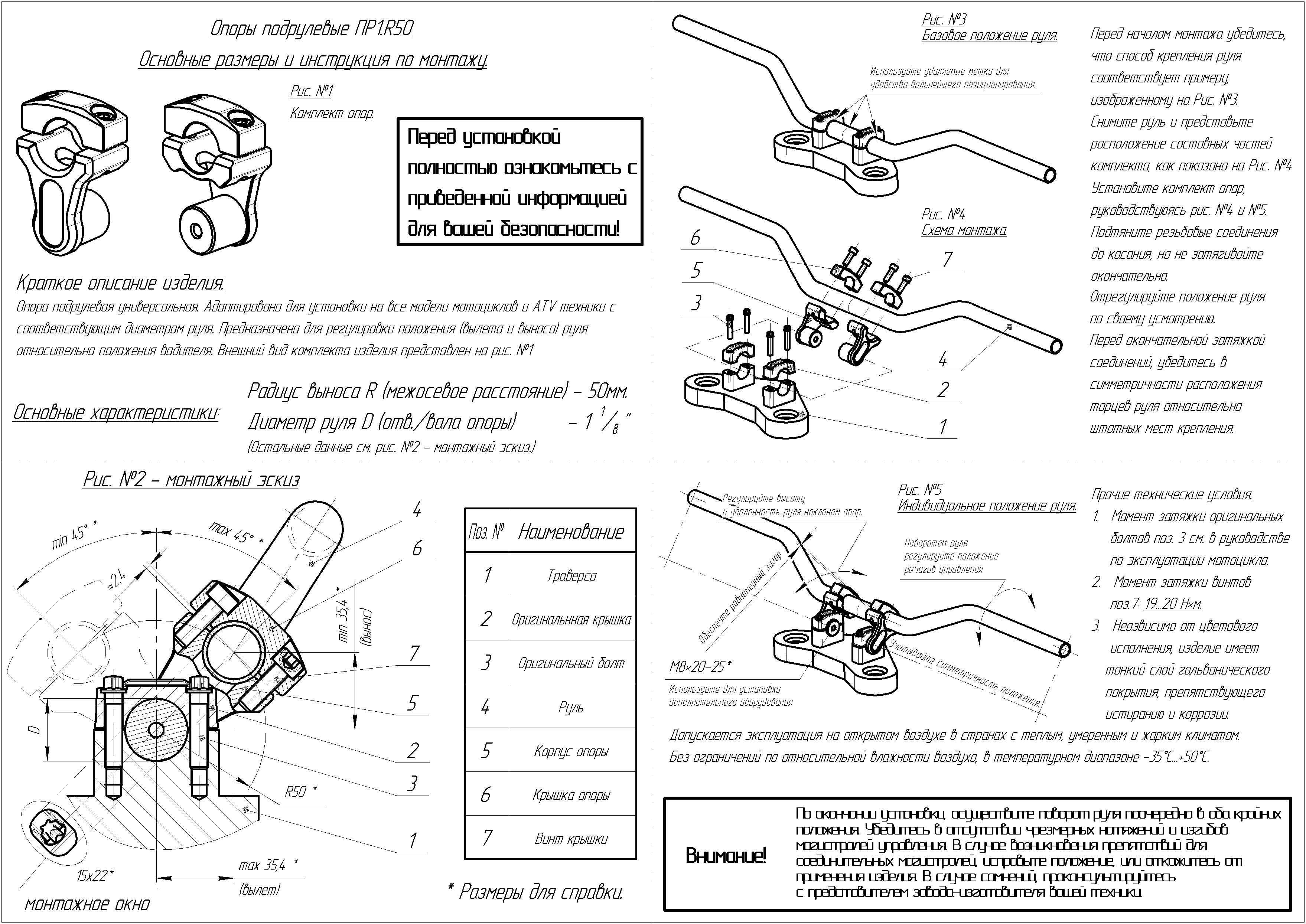

attachment.php
Если все-таки непонятно, напиши в кабинет тел. свой.
Сам позвоню, подскажу.
    1.1 MB · Просмотры: 824
Сергей уже ответил))) у меня все получилось, странно, как?)))

Куzнец
1,499
Москва САО
При наклоненных вперёд проставках сначала подтянуть задние, так чтоб всё двигалось. Потом отклонить проставки назад и затянуть передние.
Никакой магии)).

attachment.php
Сергей, привет. Мне поднимать руль не надо надо только придвинуть, по твоему чертежу при максимальном наклоне на себя поднятие есть и как бы не лишнее оно для меня оказалось. А на "тест драйв" есть комплект? попробовал бы.
Никакой магии)).
Вот она магия)))
