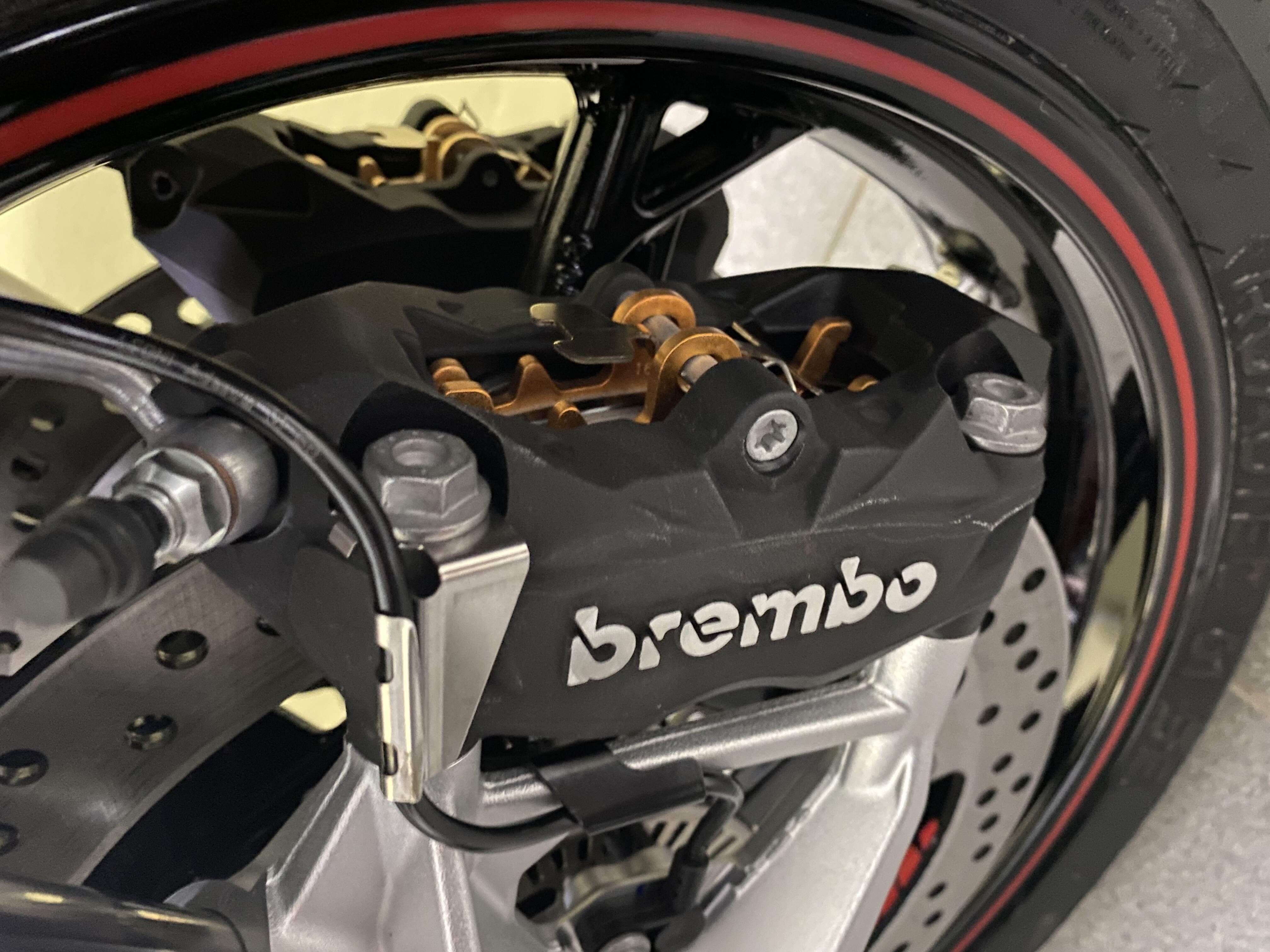

А какие брембы сейчас ставят?

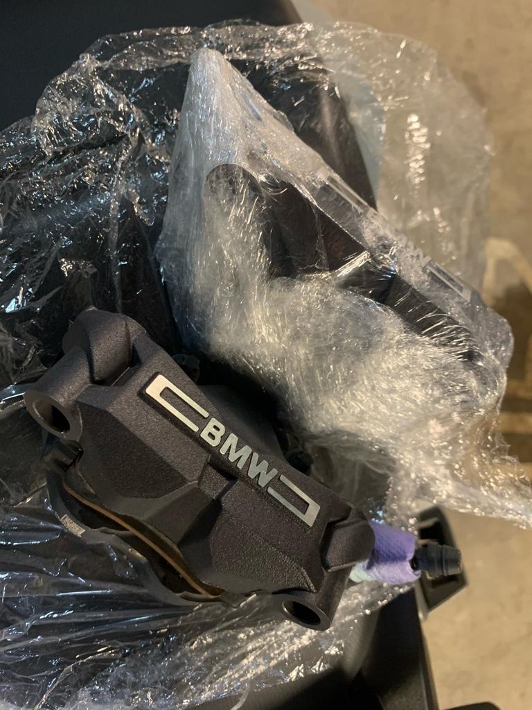

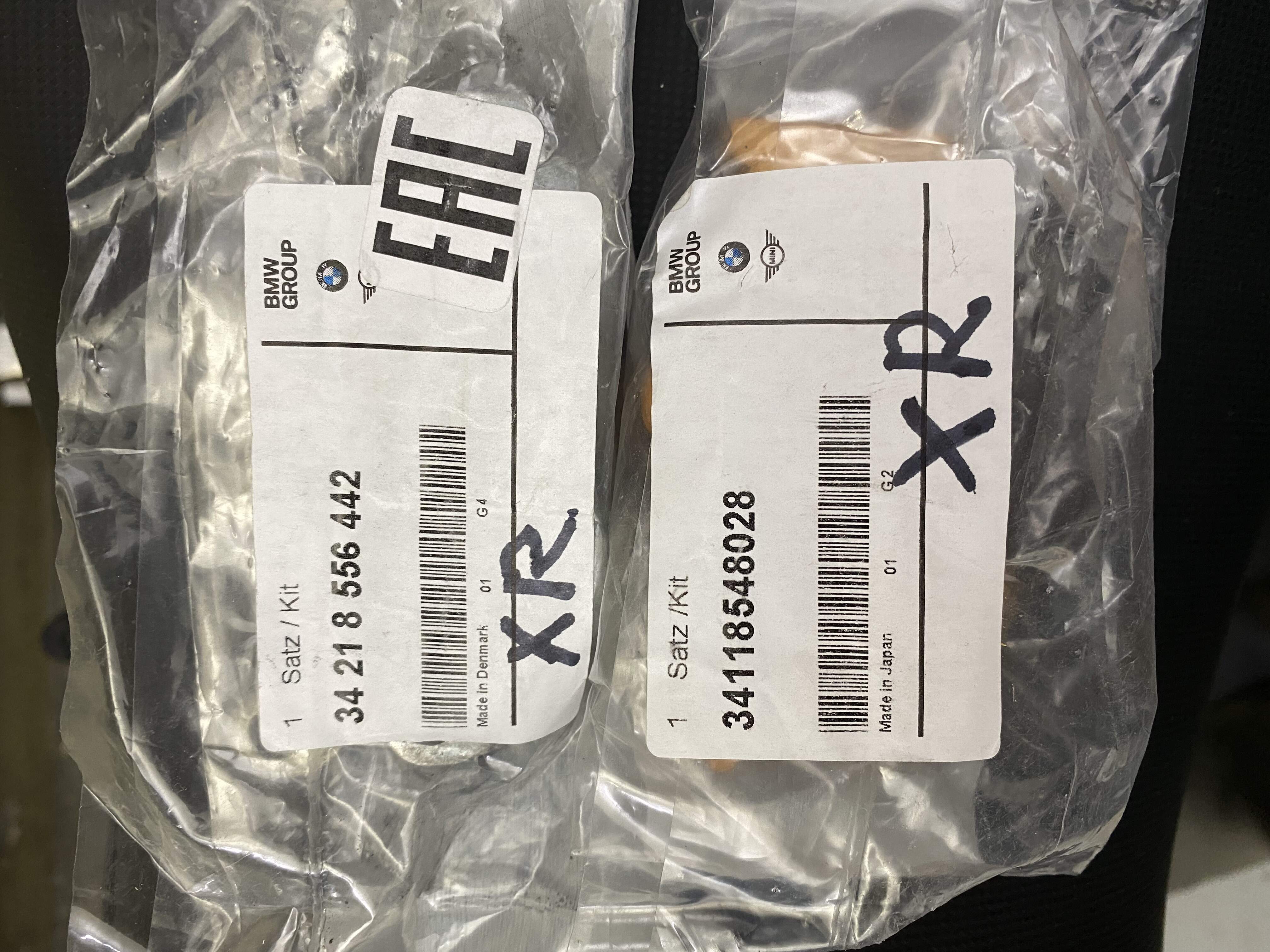

Модель не знаю, фотку позже скину. Но подозреваю что с предыдущего кузова. Могу ошибаться. Номер колодок тоже скину.
Прикупил на всякий случай.
Задние колодки одинаковые на модели 22 года, а передние отличаются.
Посмотреть вложение 103165 Посмотреть вложение 103166
Спасибо. Похожи на М4 суппорта

У меня 16 год
34118548028. Передок значит такие
Только что менял задние.
10 минут вышло.
Снимаем шплинт, аккуратно выстукиваем штифт, достаем старые, руками вдавливаем поршни, вставляем новые колодки, штифт обратно, шплинт обратно.
Не забываем про скобу над колодками, также при забивании штифта сразу отверстие под шплинт правильно расположить. Все.

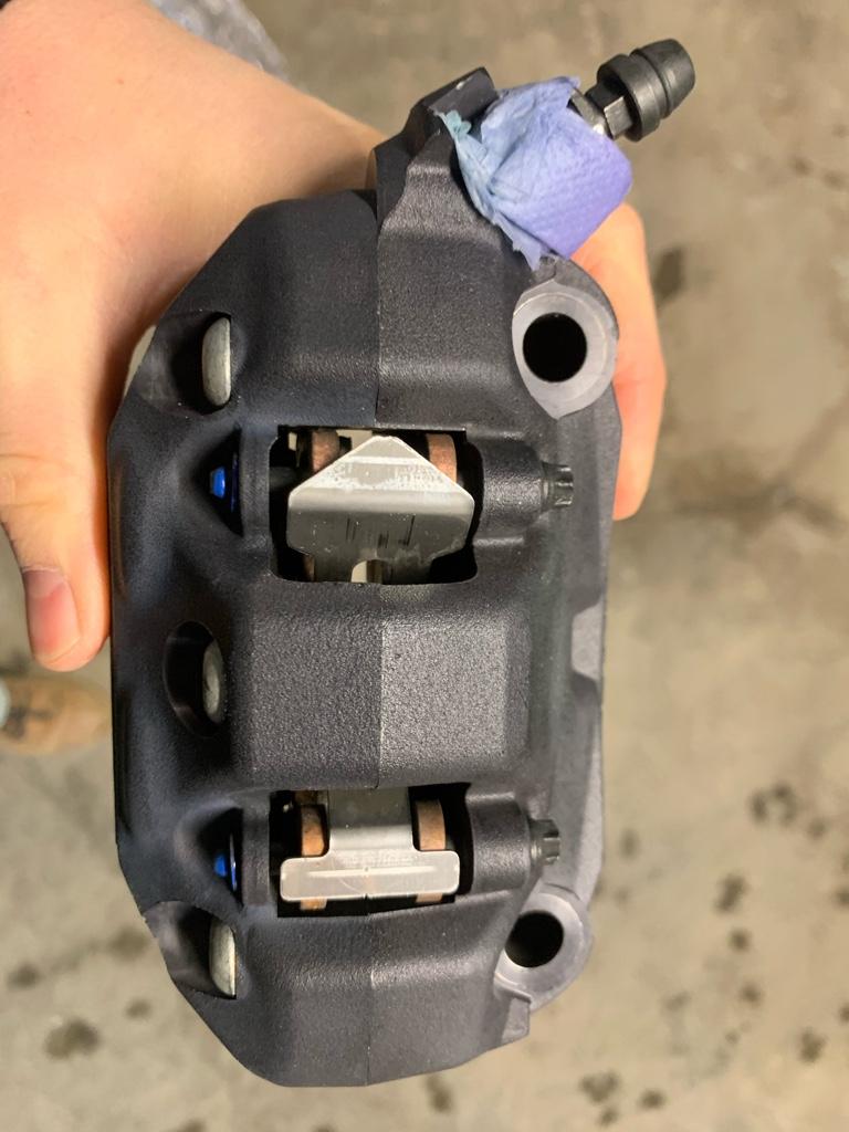

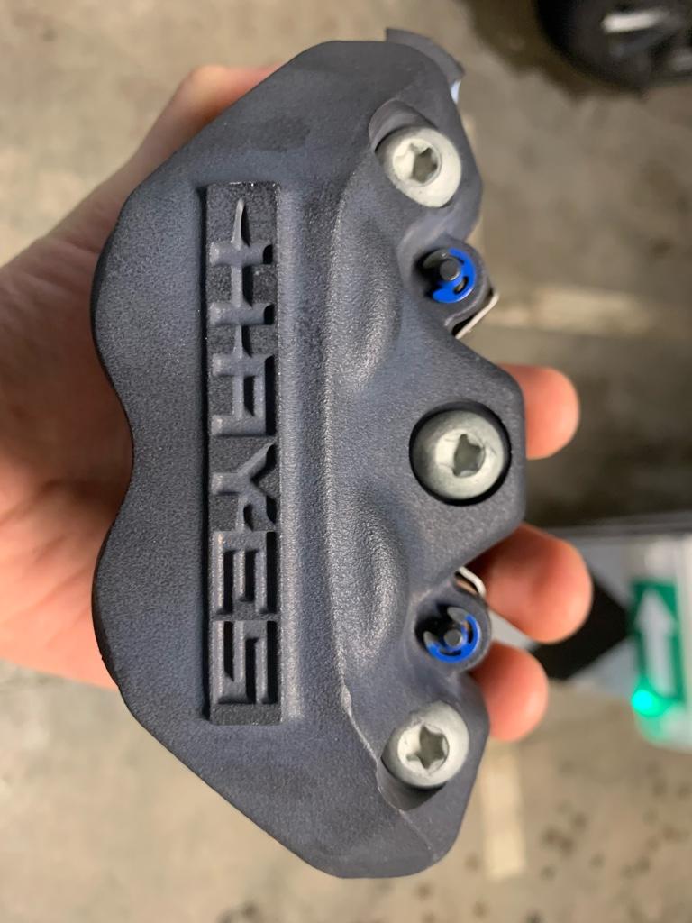

Как дилер сказал, с предыдущими проблема была, текли. Производитель решил заменить на Брембо.
Да. Была проблема с теми хейсами первые пару лет. Потом бнв исправили проблему.
Но что решили вернуться на брембо - это хорошо [emoji106]
Вот они:
Вот они:
А по креплению подойдут, если на Брембо поменять?

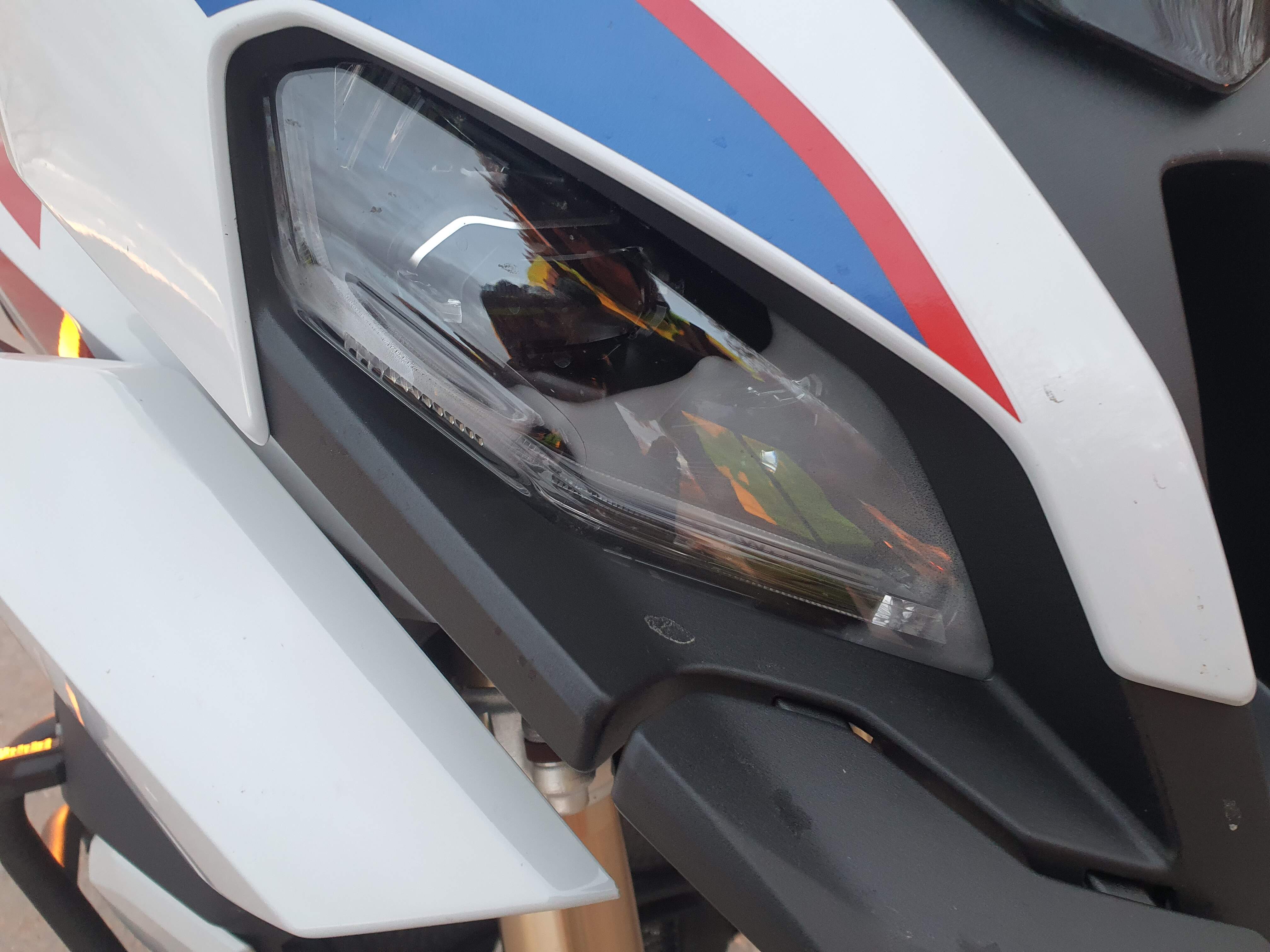

Всем привет,
Коллеги, у меня потеют фары. Дилер говорит, что это норма (особенно по весне когда влажно). Кто-нибудь еще с этой проблемой сталкивался?

Всем привет,
На машине, на Мэрсе такое было, брал новый, первые пару лет потели, только зимой. Потом перестали. Хз что было.

Всем привет,
Мотик совсем новый? Потеет даже в сухую погоду?
Аналогично было на новом VW этой весной. Сейчас все прошло. Я грешил на то, что фары каким-то образом набрали влагу, пока машина пару зимних месяцев стояла на уличной стоянке. Сейчас влаги не наблюдаю
У меня в теплом гараже всегда стояла. И всегда потели, именно зимой, весна-осень-лето, без проблем. Две зимы отъездил, все прошло. Особенность немцев))
Да у меня тоже в тепле стоит. Я писал о том, что фара где-то эту влагу набирает вначале, а потом по мере эксплуатации тепло от диодов его оттуда испаряет. У меня вот такое ощущение складывается
ПС. Хотя на МБ, помнится, постоянно потели зимой в нулевую температуру на улице и в паркинге все пять лет ))
