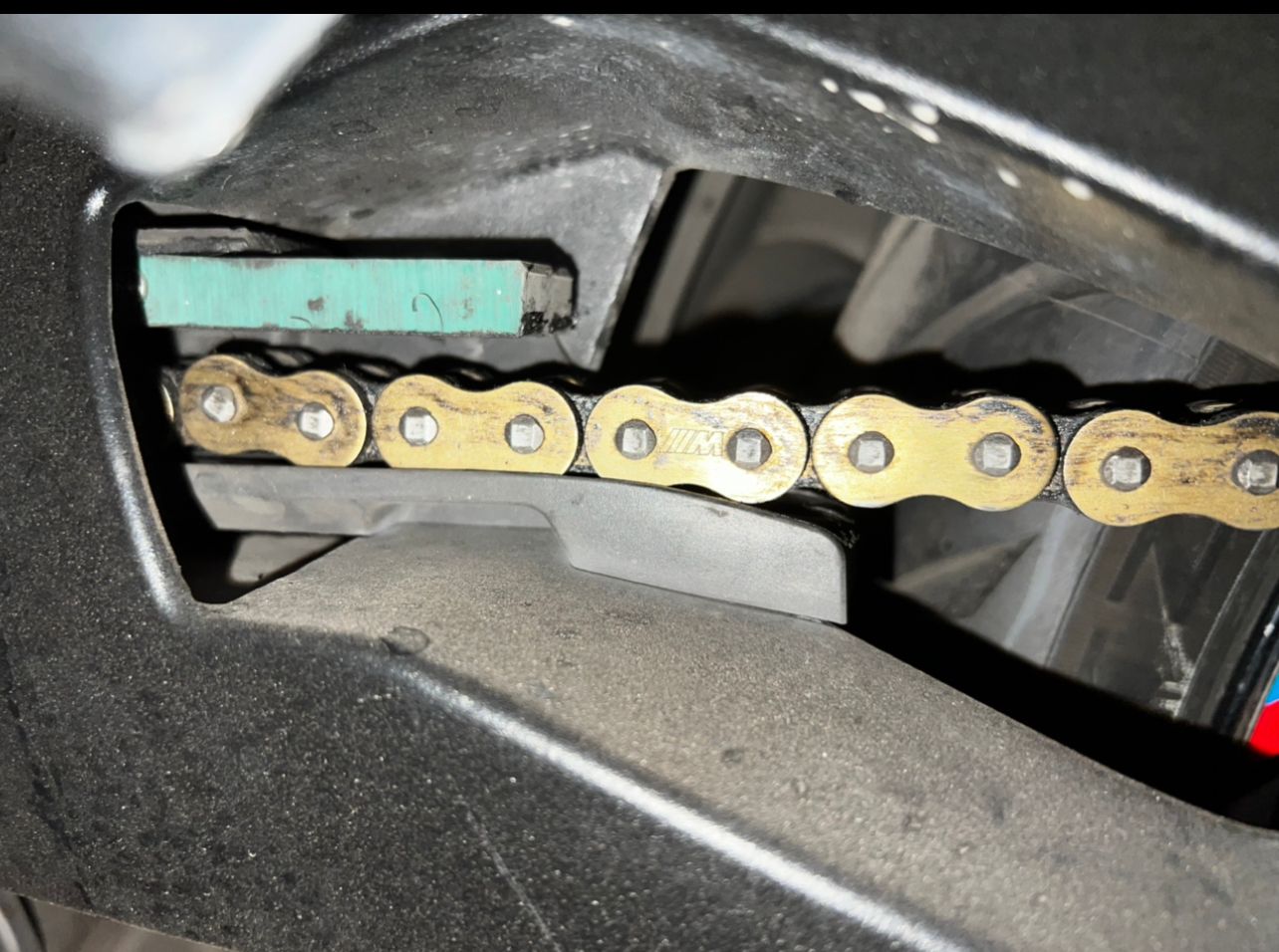

Коллеги, у всех центральная подножка на кочках стучит о раму? Напрягает немного....

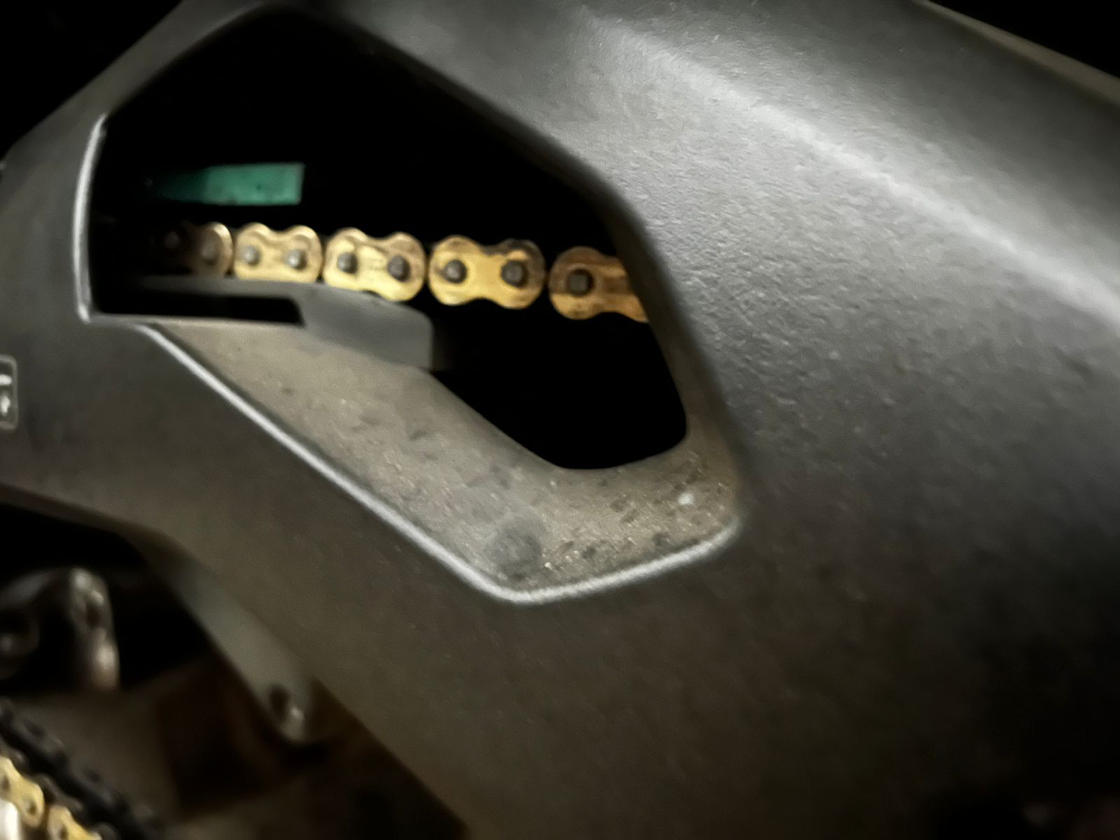

Это цепь стучит о маятник. Подножка тут ни при чем. Я установил на направляющуюю цепи, сверху, успокоитель из резины. ТИШИНА ТЕПЕРЬ!!!!!!
Forisey
89
А крепили резину как к направляющей?
Там есть направляющая, пластиковая, по которой скользит цепь, Я снял эту направляющую и к ее верхней части (изнутри) прикрепил резину (виброизоляционная, зеленого цвета, толщиной в 1 см). Закрепил так, чтобы один ее конец (который к задней звездочке) висит консольно. СТука больше нет. Когда на неровностях цепь начинает прыгать, она бъется о консольный конец резины. Кстати, без резины, цепь билась в маятник и на нем есть задиры!!!
Дружище, скинь фото, пожалуйста.

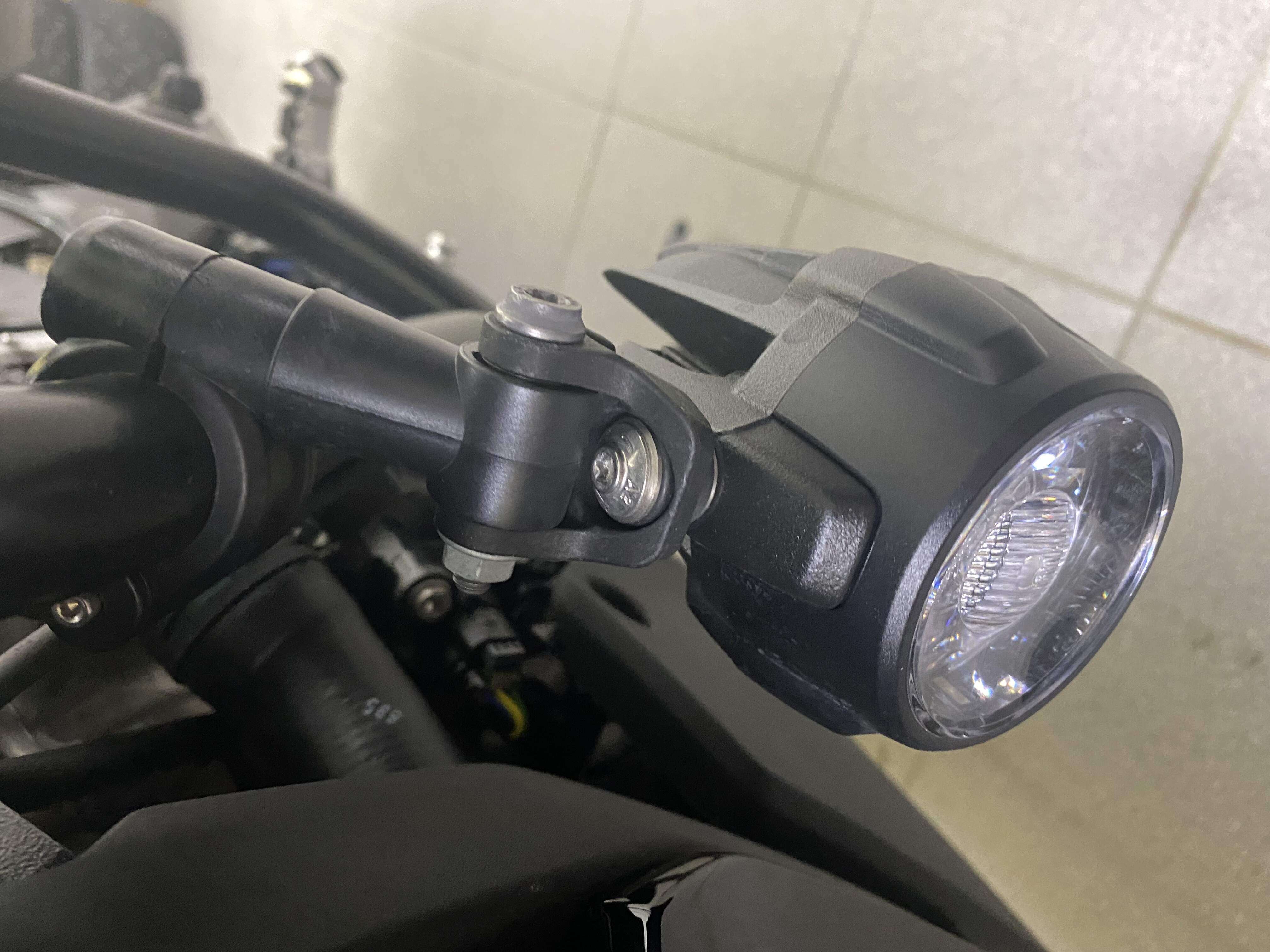

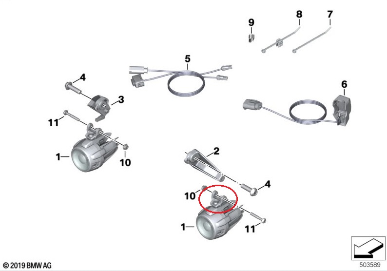

Парни, нужен левый пластиковый кронштейн для ПТФ.
Завалил стоячий мот на бок как лошара последний )) Сама металлическая ПТФ цела, а вот пластмасска эта сломалась. Или может ее можно сварить как-нибудь? Посоветуйте!
Доставка новой щас будет месяца полтора…

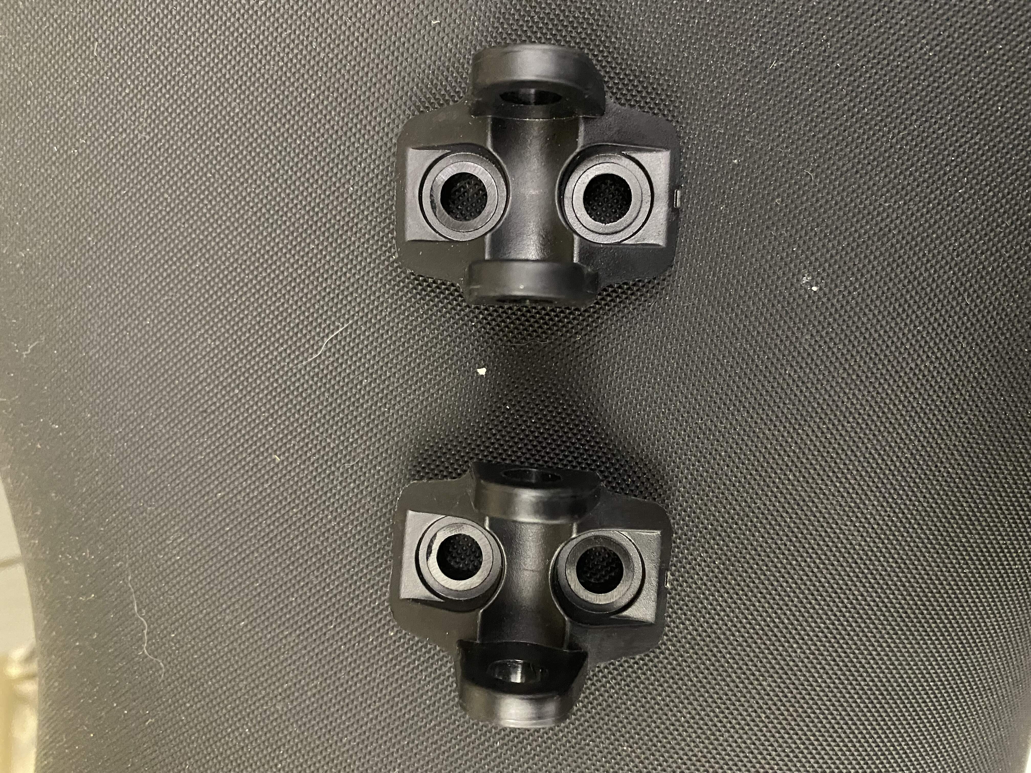

Да ладно, со всеми бывает, я гуся два раза ронял на дугу, подножка не вышла до конца и завалил. Миш, могу одолжить, но, только с возвратом, как придет вернешь)). Я дуги на свой поставил, а родные кронштейны снял. Мало ли пригодятся, хотя не факт конечно. Выделено красным, оно? Миш, я наврал, родные оставил на ПФ, а крепления, которые прислали к дугам, на среднем фото, оставил. Могу поделиться, безвозмездно. Если нет времени ждать бандероль, я брал крепеж у этих ребят, но крепеж будет в сборе, как на правом фото и 2500р: https://www.avito.ru/moskva/zapchas...nye_dugi_dvigatelya_bmw_s1000xr_20_1901618881

Сергей, искренне спасибо за предложение. Но у меня сломалась деталь под номером 2, да и сварили уже ее. Крепче оригинала стала ))

Ок, если что, у меня и эти кронштейны есть №№ 2 и 3))

Просверлил в резине два отверстия, по торцевой части и просверлил пластиковую направляющую, установил два болтика М3.
Все время думал, что цепь об нижнюю планку направляющей долбится... Ну что, как эффект спустя две недели эксплуатации?
