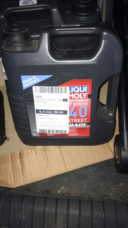

Так вот я тебе с офф. сайта данные именно на него скинул.
Посмотреть вложение 102949 Инфа с офф. сайта. API: SN
https://liquimoly.ru/catalog/4-kh-t...torbike-4t-synth-street-race-5w-40-129305393/
Сегодня купил. API SN Plus.
Отправлено с моего Redmi Note 9S через Tapatalk

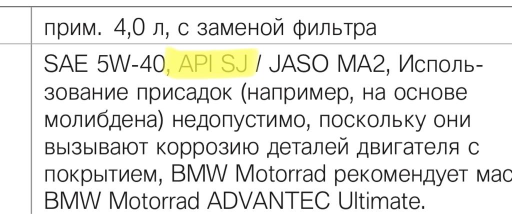

Интересный факт: в мануале на мотик рекомендуемое моторное масло указано с допуском API SJ.
То есть, получается, что в наши мотики можно смело лить всё, что выше SJ - и SL, и SM, и SN соответственно…

Поэтому сразу и говорил что jaco есть и хватит) чуть чаще менять масло если крутить любишь и все
