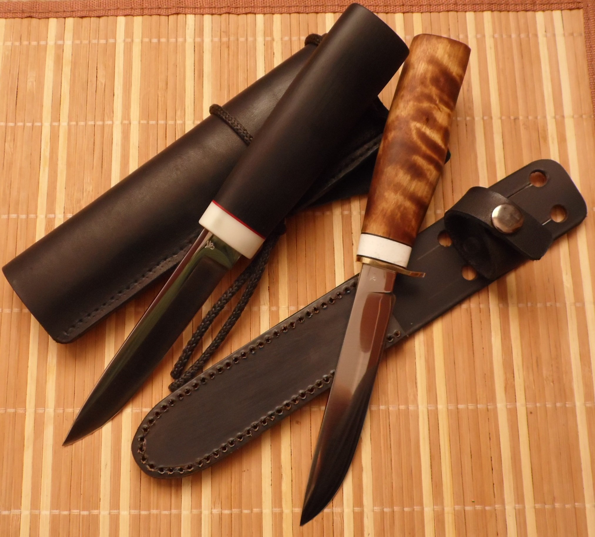

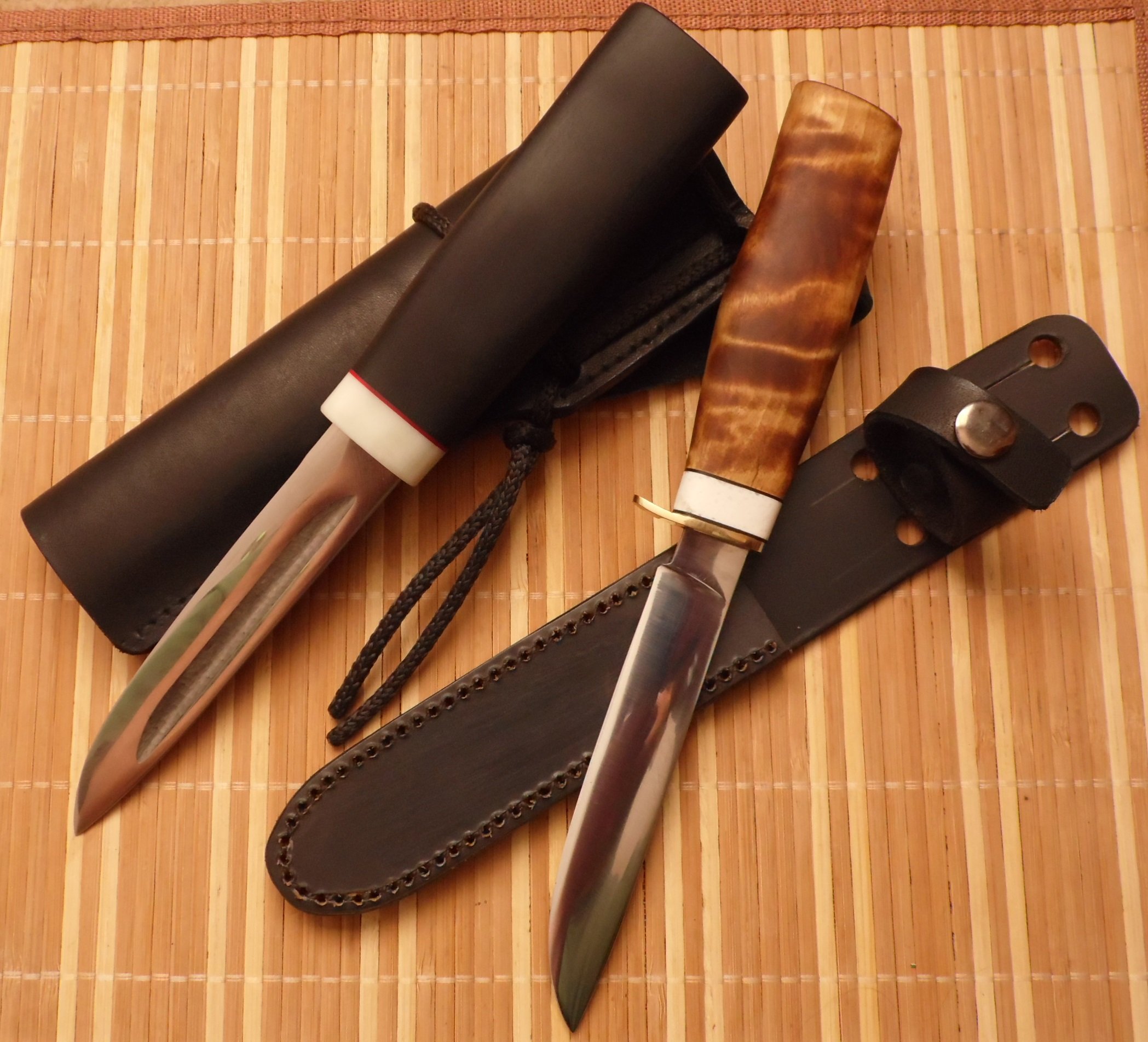

Просто похвастаюсь)))
Якутский нож: сталь кованный клапан, клинок 128х21х4мм, спуск умеренная линза почти прямой. Рукоять 125мм, чёрный граб, искусственная кость, проставка красная фибра, пропитка льняное масло. Ножны традиционные натуральная кожа и деревянный вкладыш.
Финка: сталь кованный клапан, клинок 128х20х2,5мм, спуски умеренная линза от обуха. Рукоять 120мм тонированная комлевая сувель берёзы, искусственная кость, гарда- латунь, проставки чёрная фибра. Ножны натуральная кожа.

эээ а ножик из клапана - это круто? чоорт, я ниче в жизни не понимаю, в ножах уж точно...))))) в моем колхозе кузнец их ковал всем нуждающимся.....
ножики на фото обработаны очень красиво, если радуют хозяина- это самое главное, все критики идут лесом!) пошел...))

Это рабочие ножи, если о чем-то скажет, то этими ножами без правки освежевывают целого лося. Они очень хорошо держат заточку.
А так может и не круто из клапана, по крайней мере не так понтово как из Дамаска)))))
