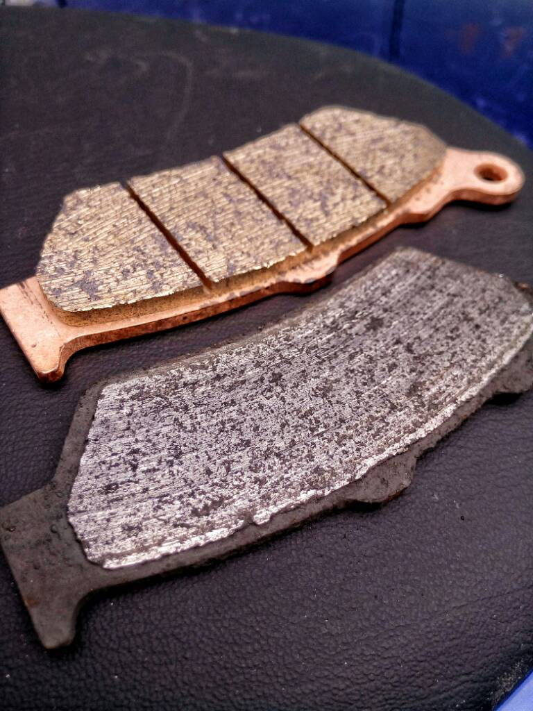

Попробовал brembo , хватило на 14 тысяч, при этом задним не пользуюсь совсем. Вернулся к оригиналу...

первый раз поменял на 17 тыс. км
Думал , что поставить .
Рассматривал так же "брембо" , но остановился на оригинале , тем более разницы в цене не увидел. Что оригинал , что брембо ..... все в районе 5-6 тыщ за комплект.
ps
задние колодки пока еще живы.
Передние на 17 тыщ кончились????????? У меня за 30 тыщ ушло 2 задних комплекта,у передних износ 50-60%,повторюсь: к заднему тормозу практически не прикасаюсь...
У меня зад расход 15000. Без разницы оригинал или Lucas. Перед за 25000 кончились.

Кто пользуется колодками Lucas TRW? Как вам?
Отправлено с золотого телефона
http://TrueRider.ru
Пользуюсь TRW. В целом нормально, но затормаживание хуже, чем у штатных
отправил с RT
Так-то оригинал тоже Brembo.

Относительно колодок. Я уже писал где то об этом, но повторюсь в поднятой теме.
Сам пользуюсь только дилерскими колодками, на всем транспорте.
Дело в том, что производитель который проектирует тормоза в конечном итоге стремится, в первую очередь, чтобы при торможении образовалось как можно больше тепла, а во вторую, чтобы соблюдалась пропорция износа дисков и колодок. Обычно это 2:1, то есть два комплекта колодок один диск. Поэтому материал колодок и металл дисков очень взаимосвязаны. И если ставить х/з какие колодки или диски, то с вероятностью в 100% результат будет отрицательный, может он не будет заметен при спокойной езде, но обязательно вылезет при оттормаживание, например, с 200км/ч.
И не понятно в чем фишка, сэкономить на тормозах понимая, что они станут хуже.
Представьте сколько интеллекта, разработок, испытаний и опыта вложено, например, в тормоза BREMBO, то нелепо утверждение, что поставив левые колодки тормоза стали лучше или ничего не изменилось. Это может только в том случае, если случайно в левой коробке оказались оригинальные колодки BREMBO и именно для этих тормозных дисков.
