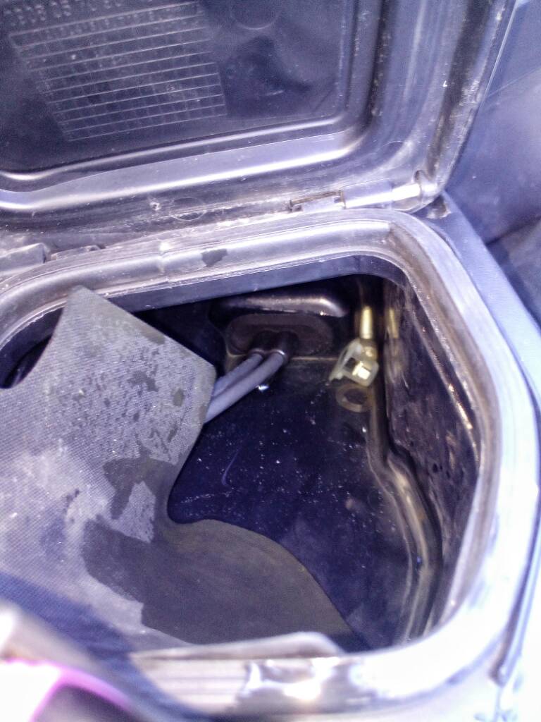

Полный ларёк воды после дождя.
В Независимости решили заменить уплотнители. Спасибо) но не быстро)
