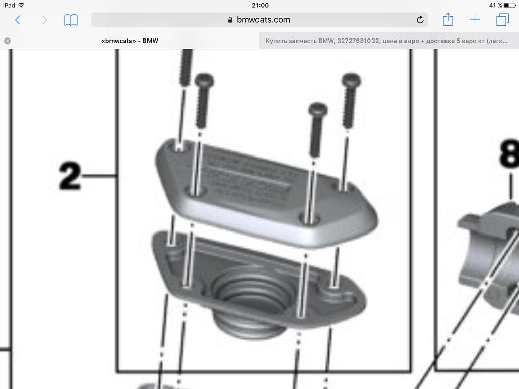

В итоге подтекание жидкости из под крышки бачка сцепления,это перелив жидкости. Открутил и увидел уровень выше метки,а также вода в углублении прокладки(между крышкой и прокладкой есть специальный канал ,через него вся эта жижа и выходила). Прокладка на жидкий RT к стати отдельно не продаётся только с крышкой: image.jpg

Откуда лишняя не знаю, возможно дилер перелил при ТО.Вода туда попадает видимо при мойке под давлением, там реально дырка маленькая между прокладкой и крышкой. От лил жижу до уровня и все ок! Когда ослабил только болты при снятии ,от туда вытекло не мало и пришлось еще отливать!
