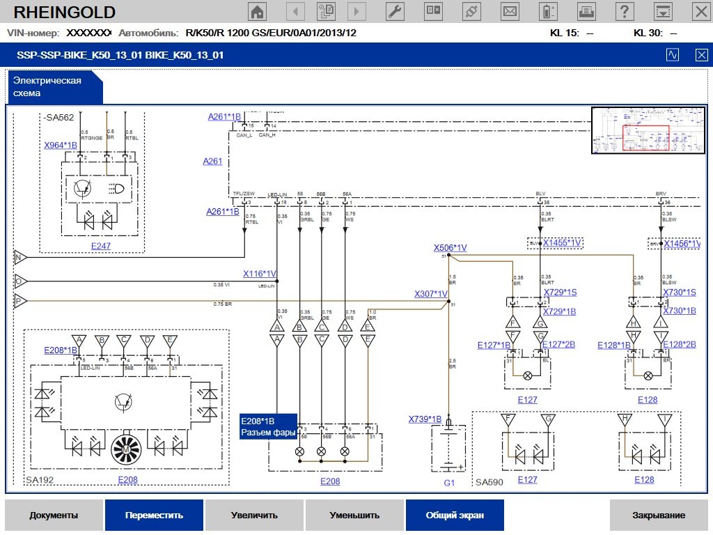

По элетрической схеме видно, что с контроллера A261 идут напряжения (ближний, дальний, габарит) на фару.
Если фара не управляется по кан шине, то подключение должно быть простым.

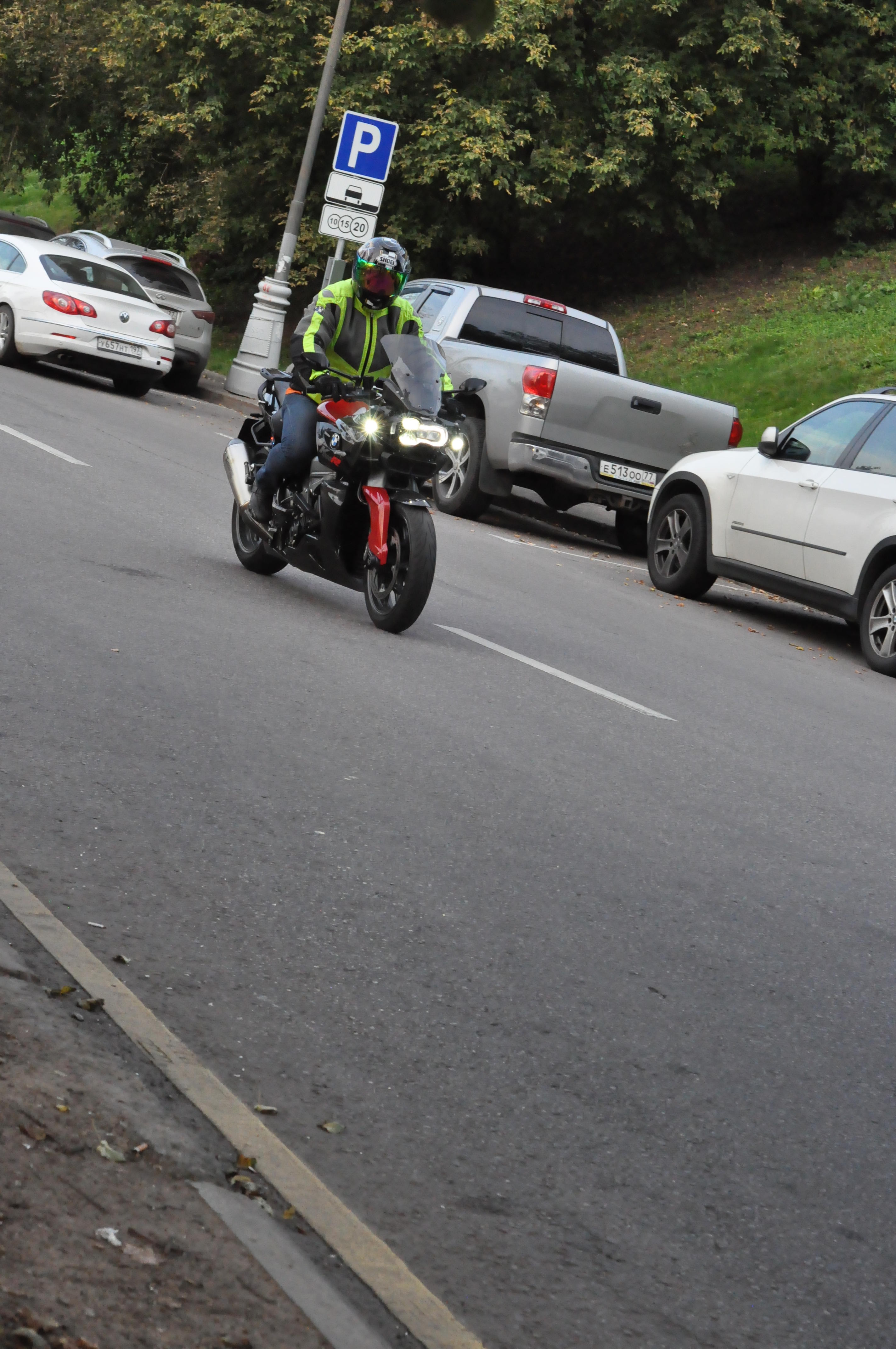

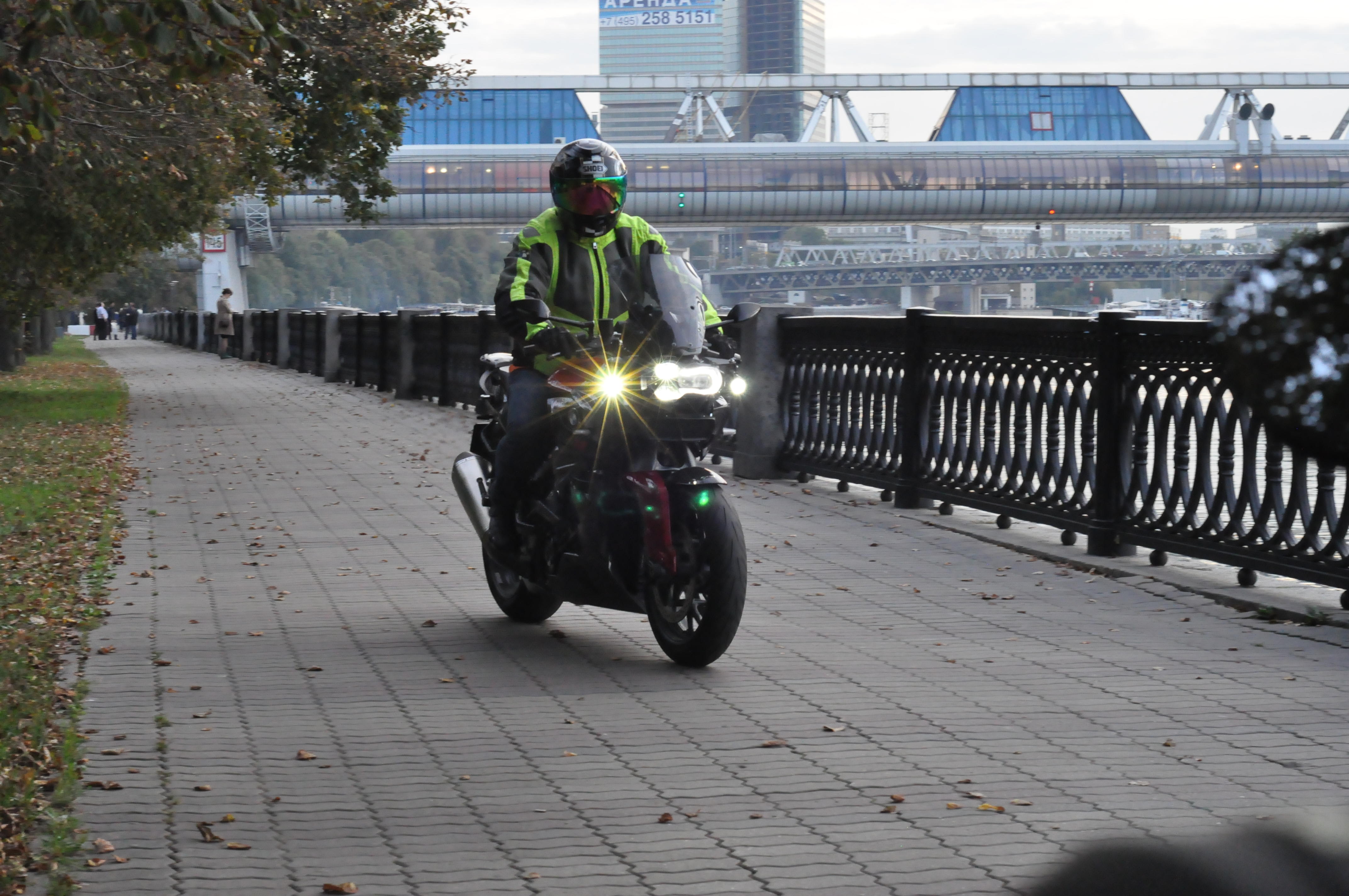

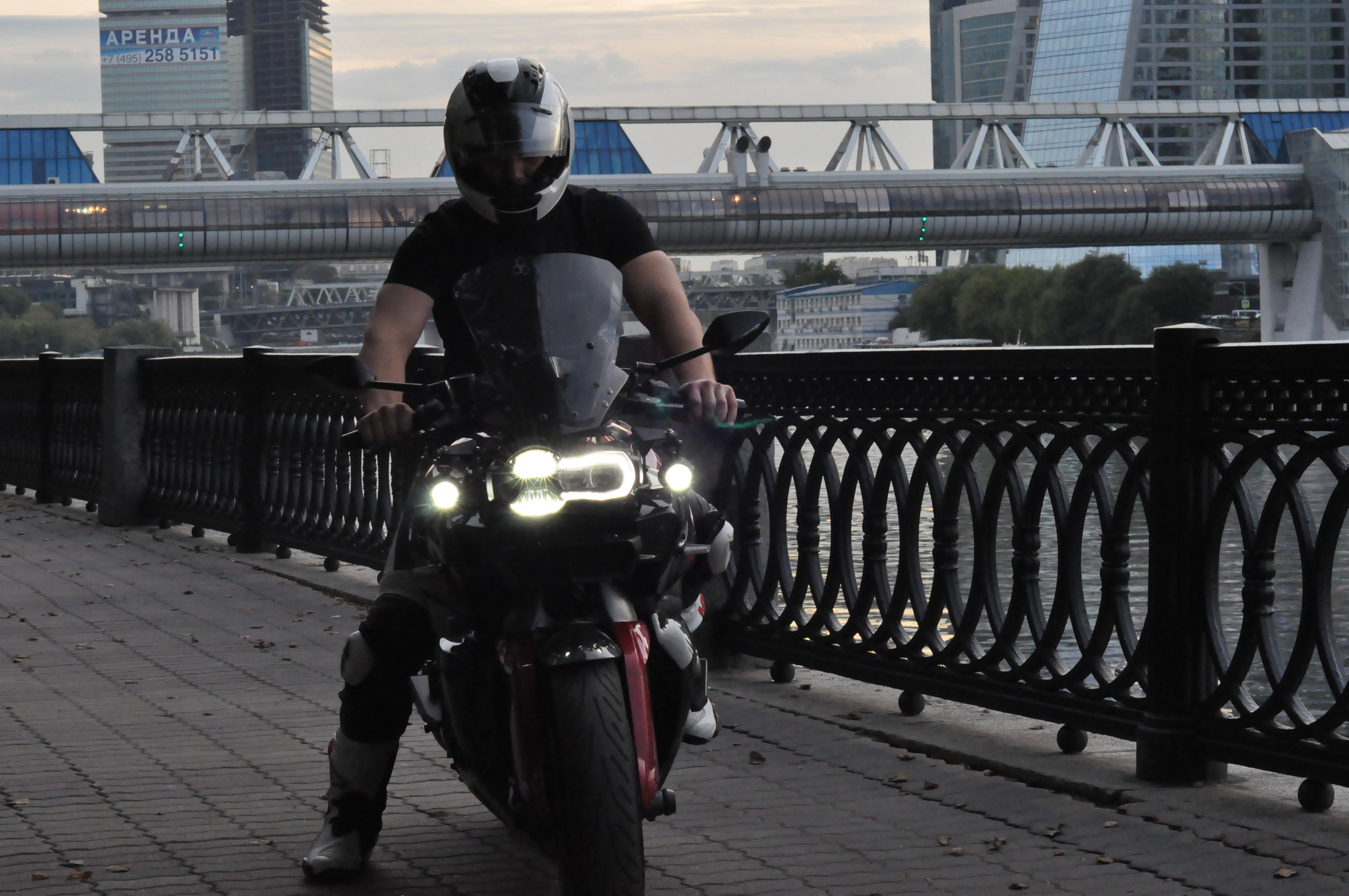

УРИ
3,455
  1. BMW R 1200 R
  2. BMW K 1300 S
Темно. Ни фига не видно. Фотелось увидеть насколько гармонично она там смотрится. Фотки есть?
