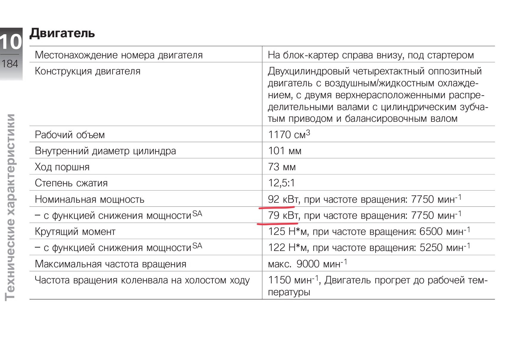

Функция снижения мощности и есть подготовка под АИ-92!
Нет-это разные вещи!

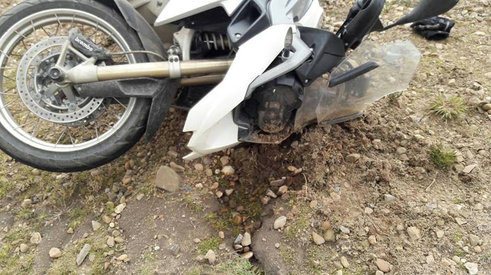

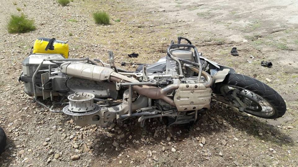

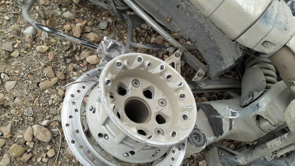

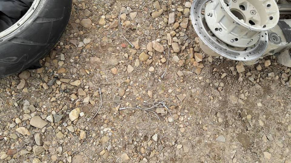

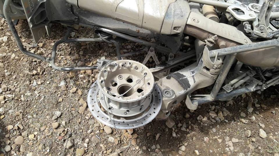

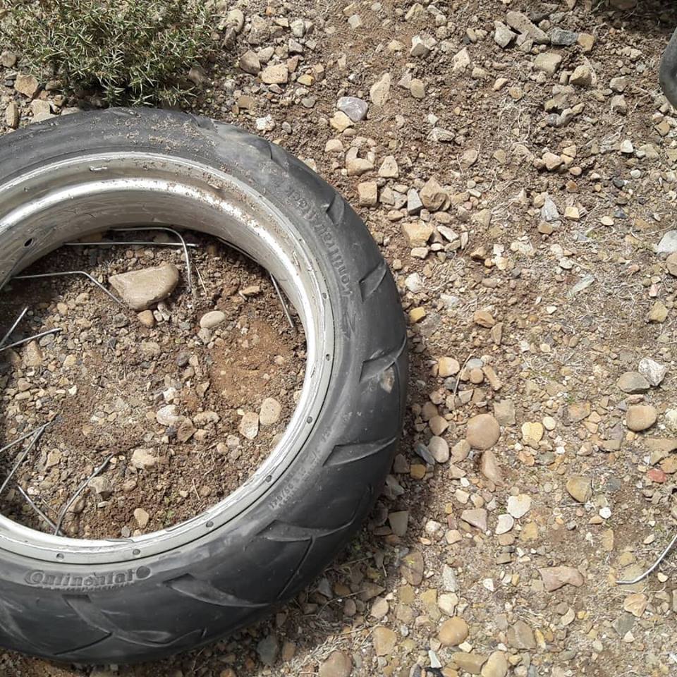

“BMW R1200GS LC, не доехали 100 км до Uyuni Bolivia и вдруг все спицы заднего колеса начали лопаться.
Это отвратительно, бренд BMW, а такие недостатки.”

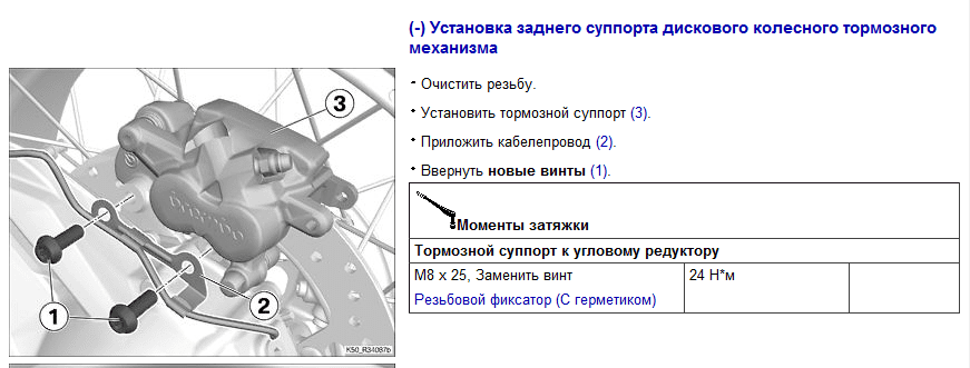

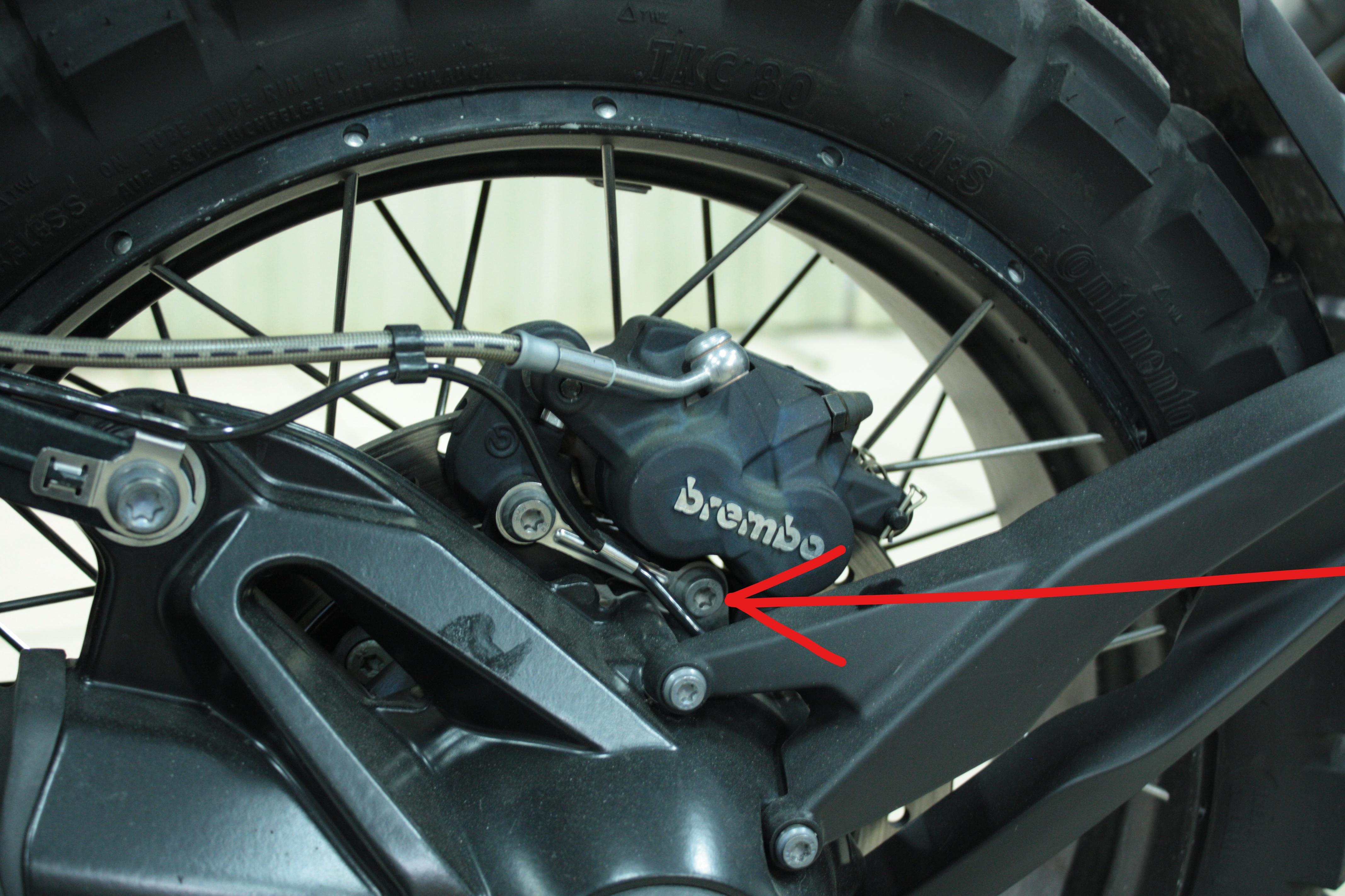

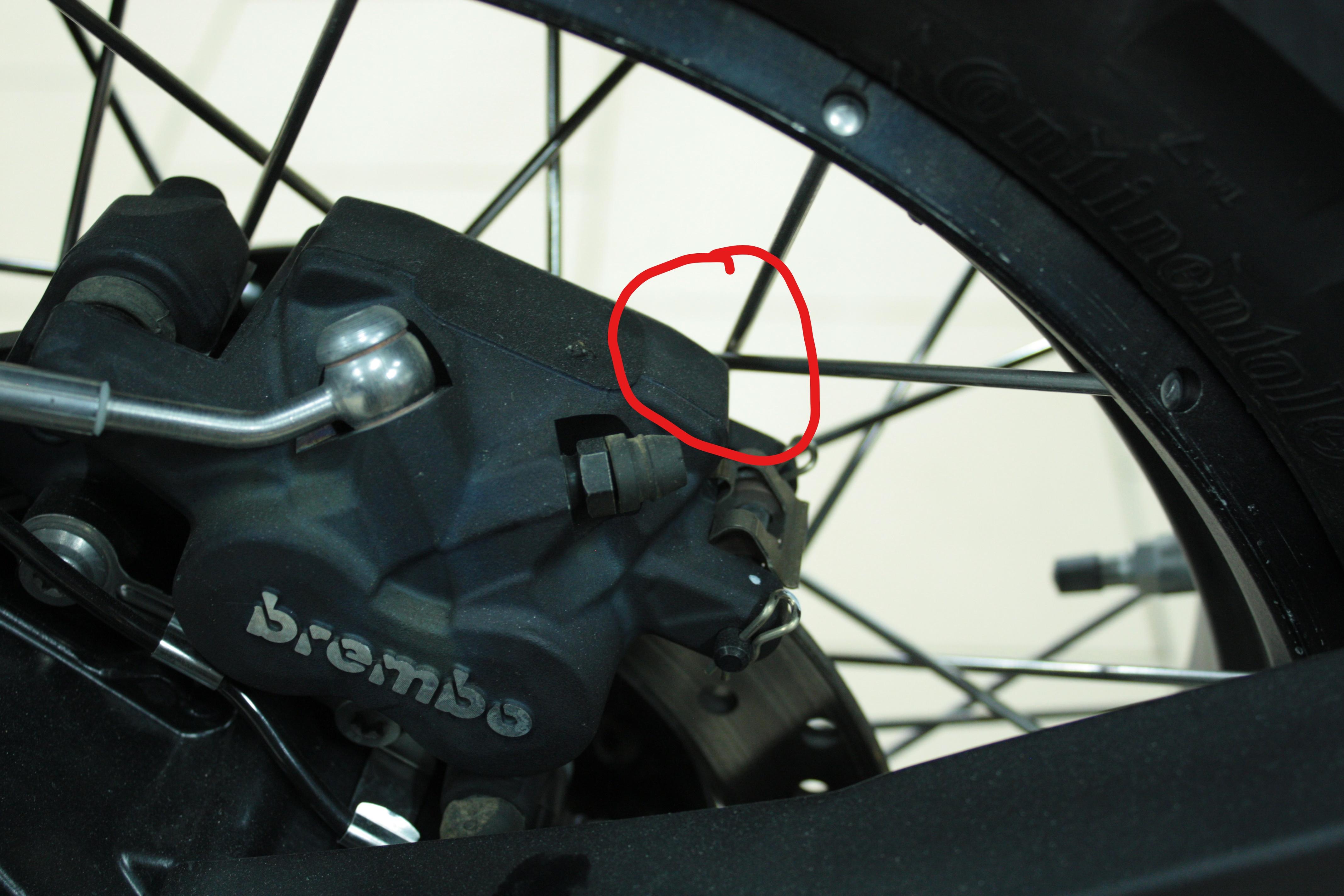

Открутился винт тормозного суппорта М 8 * 25. Последствия печальны, тормозной суппорт порубил все спицы с левой стороны.

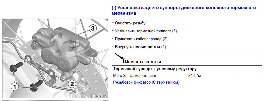

Виноват тот кто закручивал винты! Сам собой он не откручивается! Но звоночки есть когда этот винт/винты начинают откручиваться (ручка переднего тормоза глубоко проваливается). Сам наблюдал картину, когда клиент забрал мотоцикл и, слава богу, успел почувствовать неправильную работу тормозов и вернуться в сервис, где задний суппорт протянули нужным моментом.
Рукожопами они бы были, если бы откручивали этот болт при замене задних колодок.
С точки зрения логики, стоит открутить суппорт, проверить/смазать направляющий палец, смазать резинку цилиндра и так далее, но это, к сожалению, букварь не освещает, это уже материи "технической грамотности"...
Спросите у Ёна.
Он знает технологию этого чуда
Знаю! Поэтому не отвлекайте мастеров от ремонта своими детскими вопросами!:)

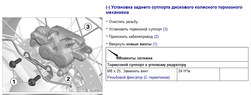

Обратите внимание BMW рекомендует резьбовой фиксатор, значит не все так просто:wacko3:

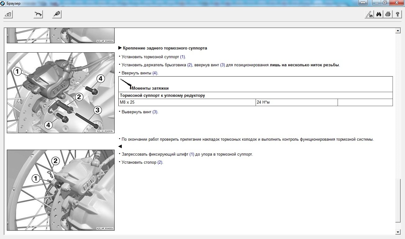

Заметьте! Ввернуть новые винту!
А у воздушников было без герметика и можно старые ставить обратно!:)
Новые, значит с уже нанесенным герметиком. Поэтому можно и старые, плюс свой синий герметик резьбы. Разумеется, если резьба еще хорошая.
Ён_
9,545
Неет! Тут дело принципа! Воздушник правильней сделан!:)

на гусе у меня даже пластик сидит на резьбовом фиксаторе:cool:
я тоже весь пластик с резьбовым фиксатором поставил. за 10тыс пробега 2 раза протягивал и решил слегка капнуть локтайда. У знакомого ГС 2016г точно такая же проблема.
