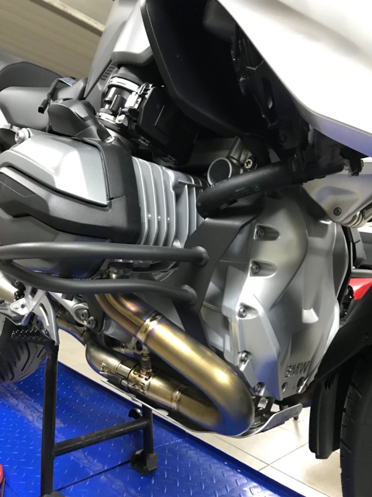

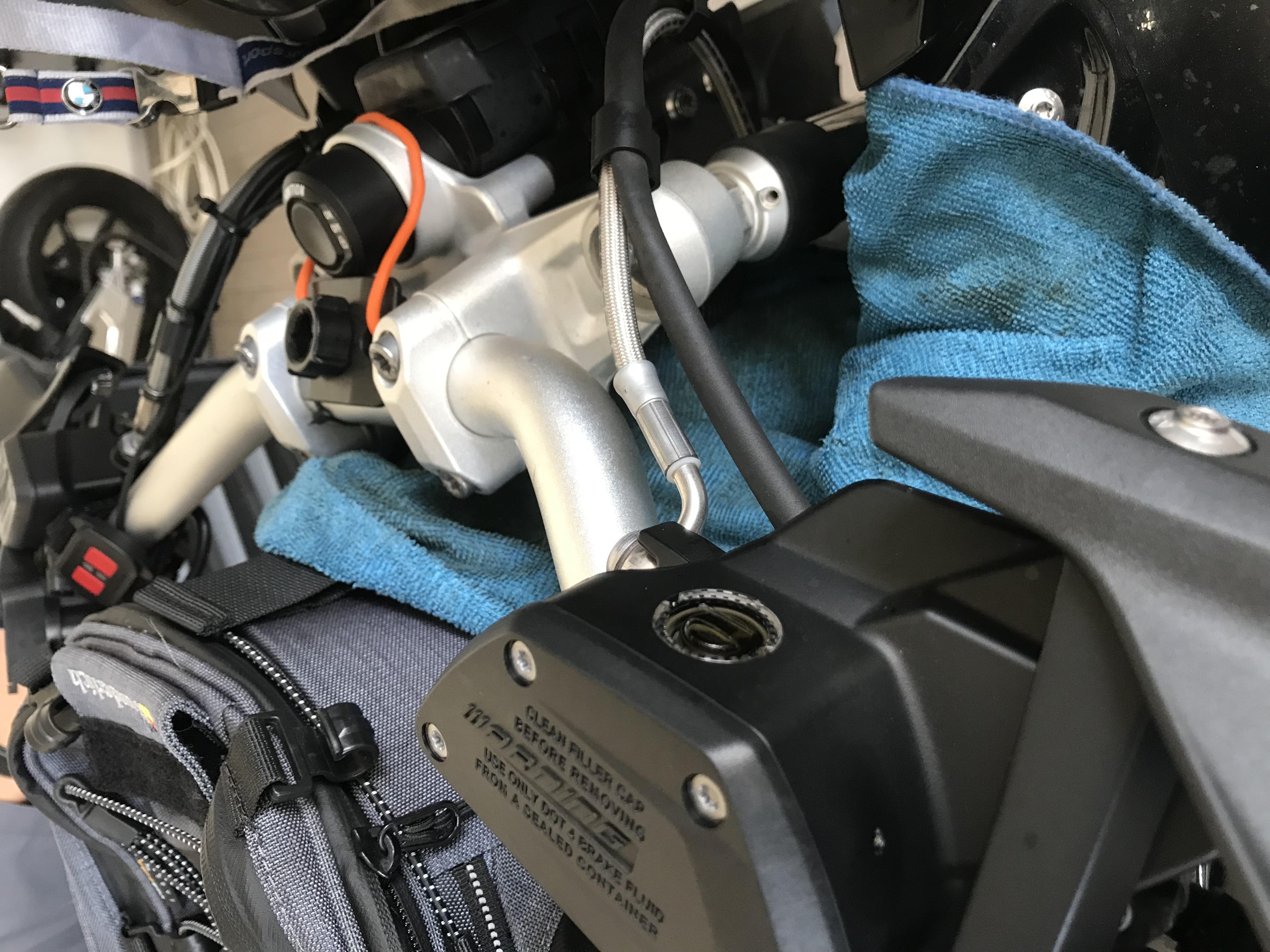

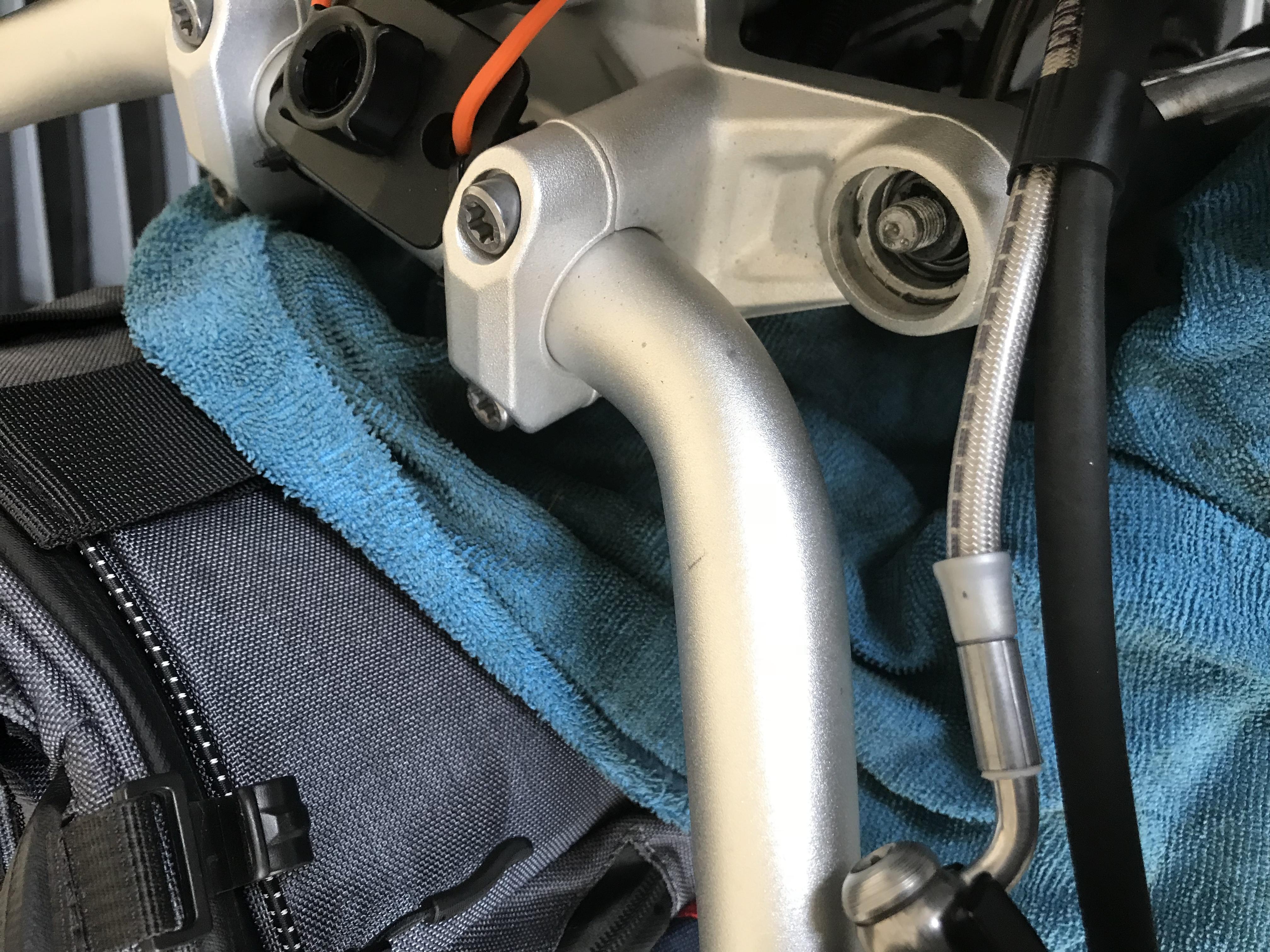

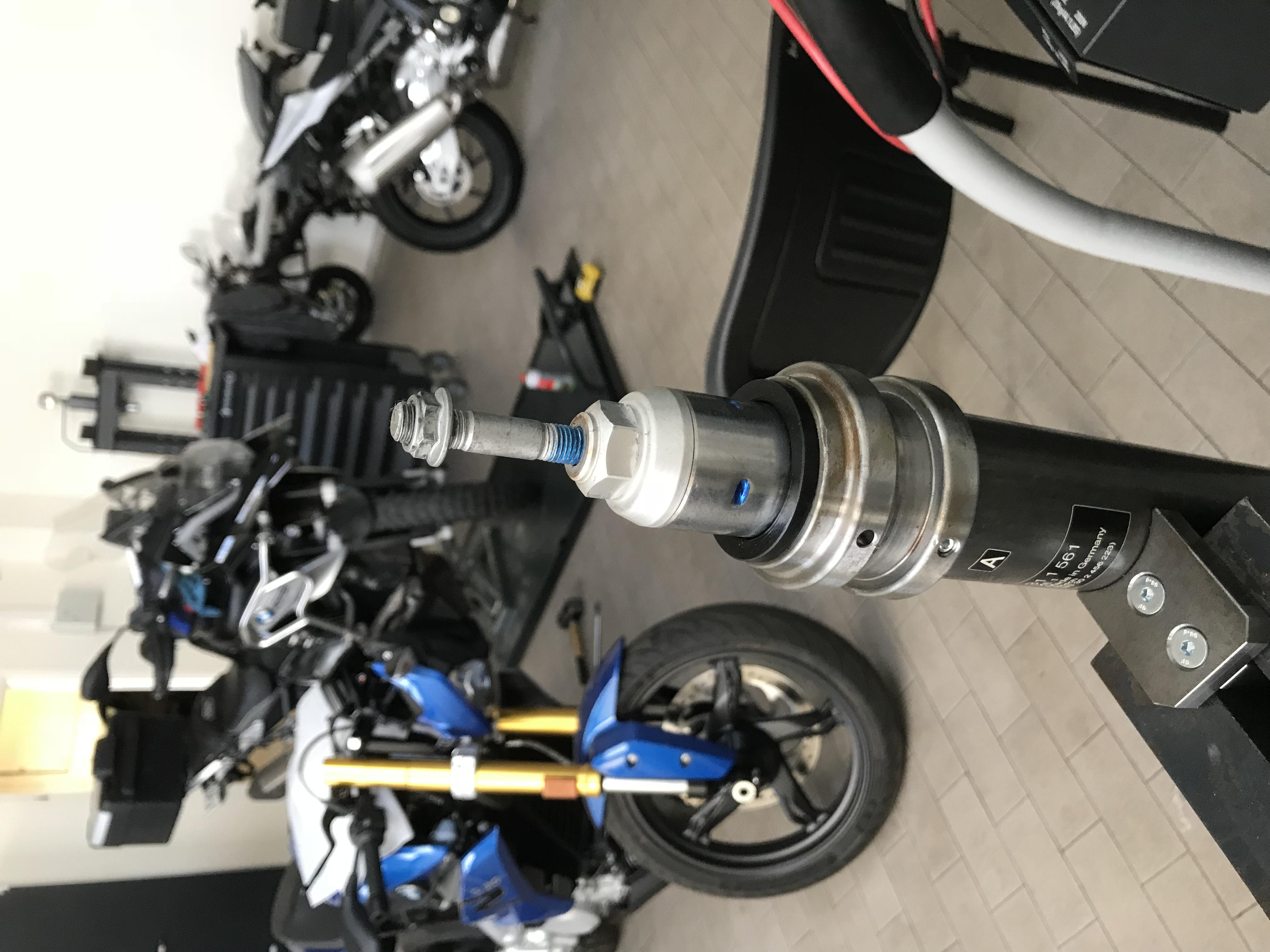

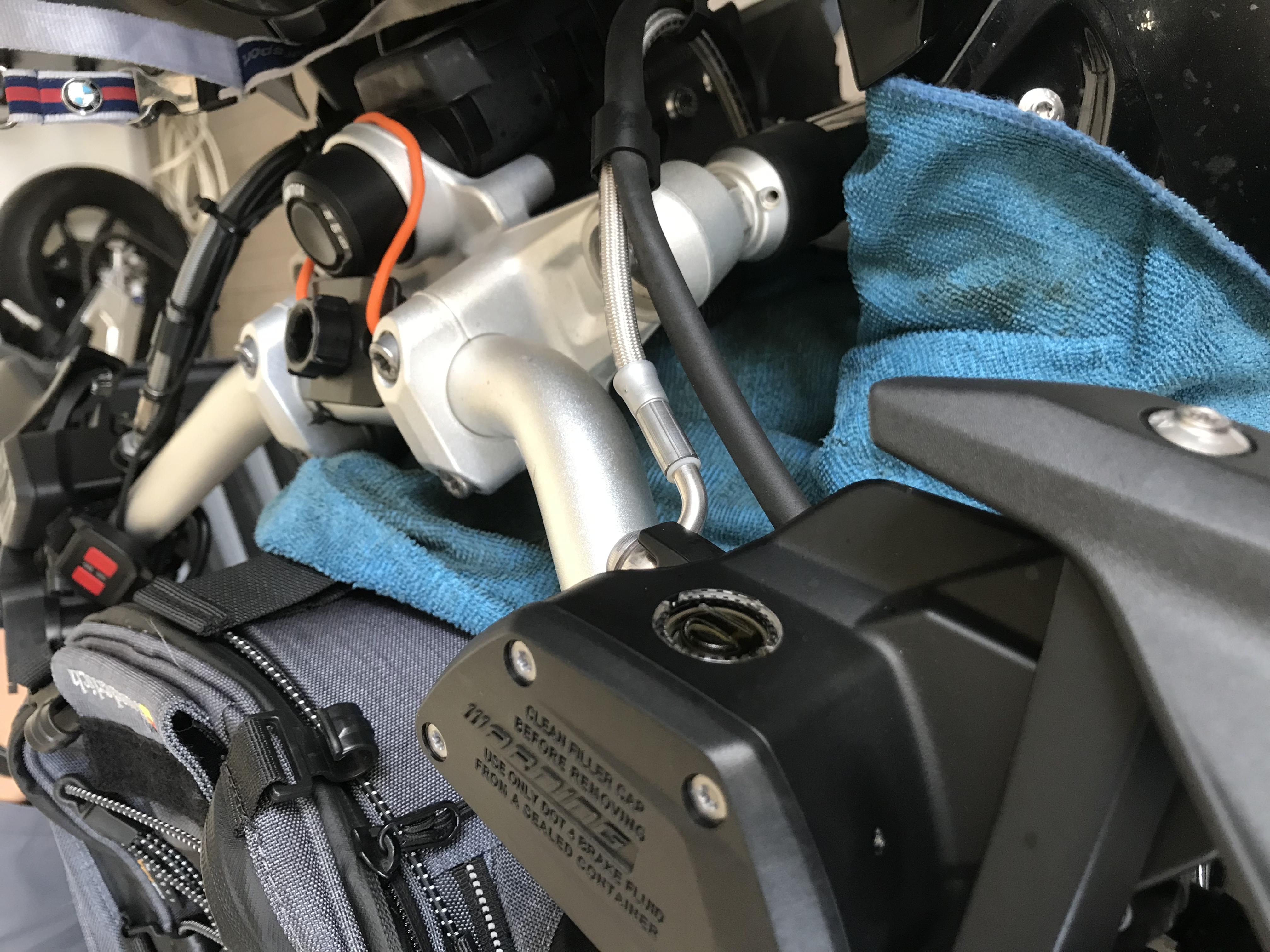

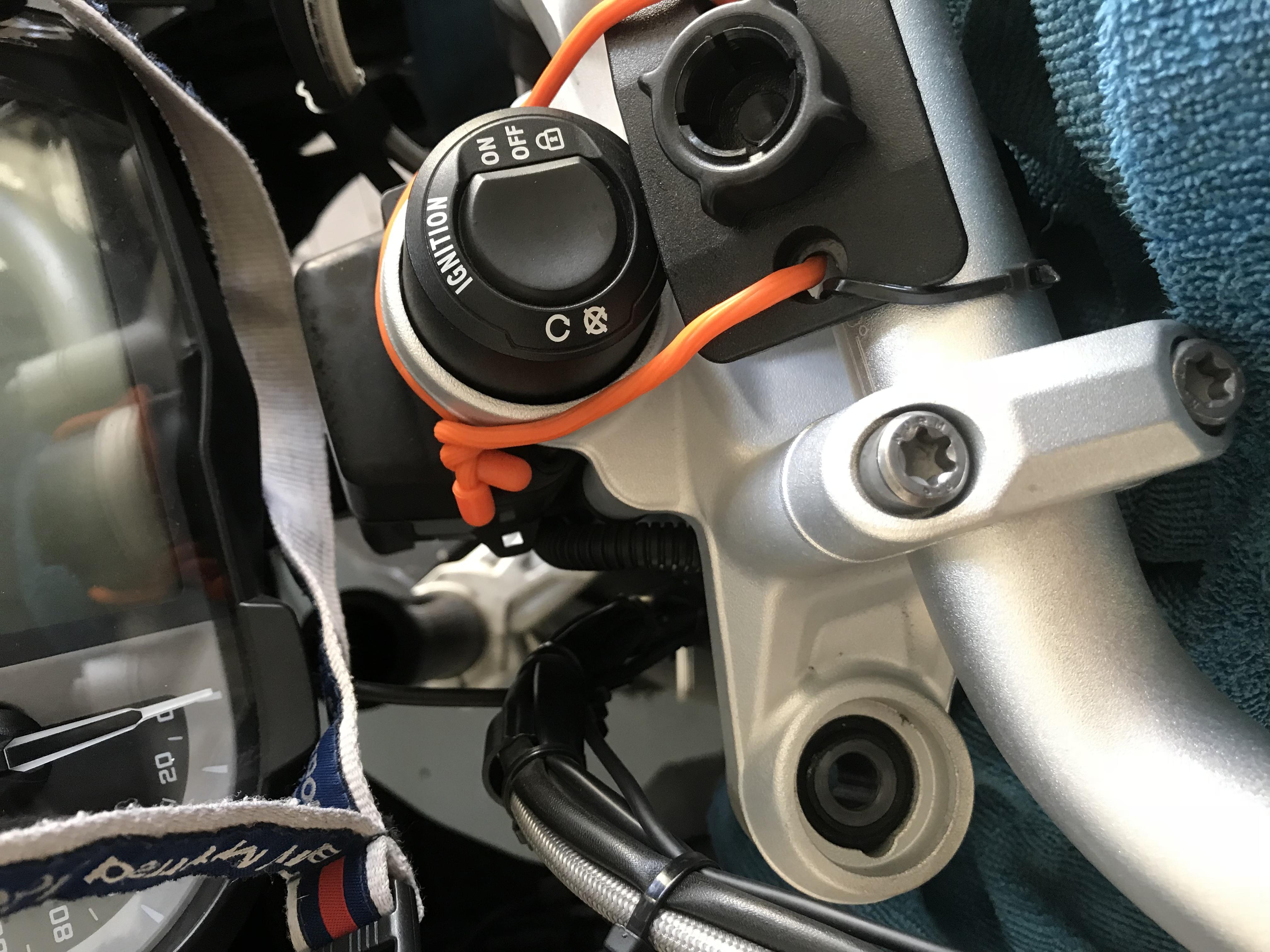

Поделюсь своим негативом...пока это только рукожопые дилеры оф дилера в Краснодаре Бмв - автосалон Модус!

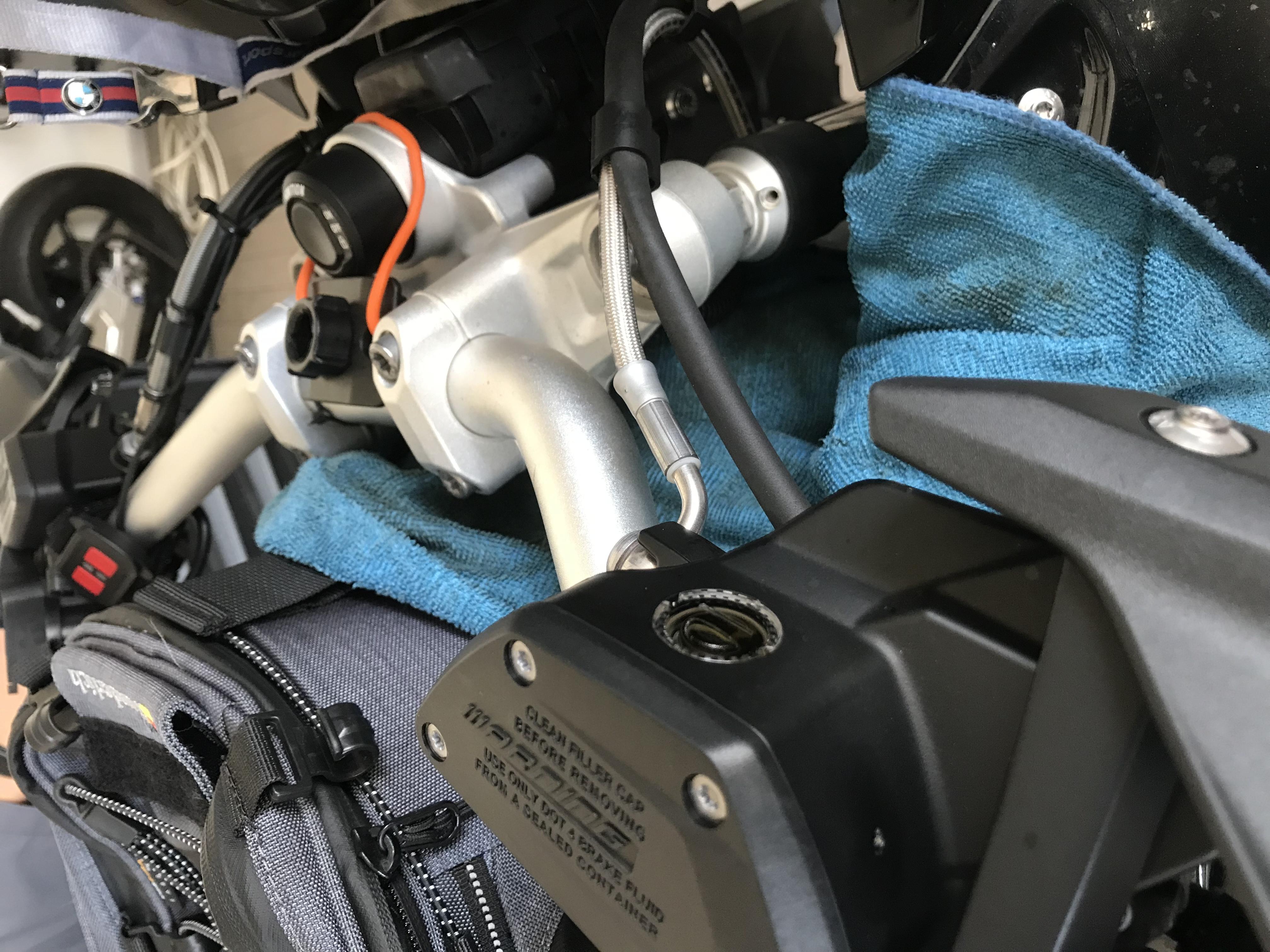

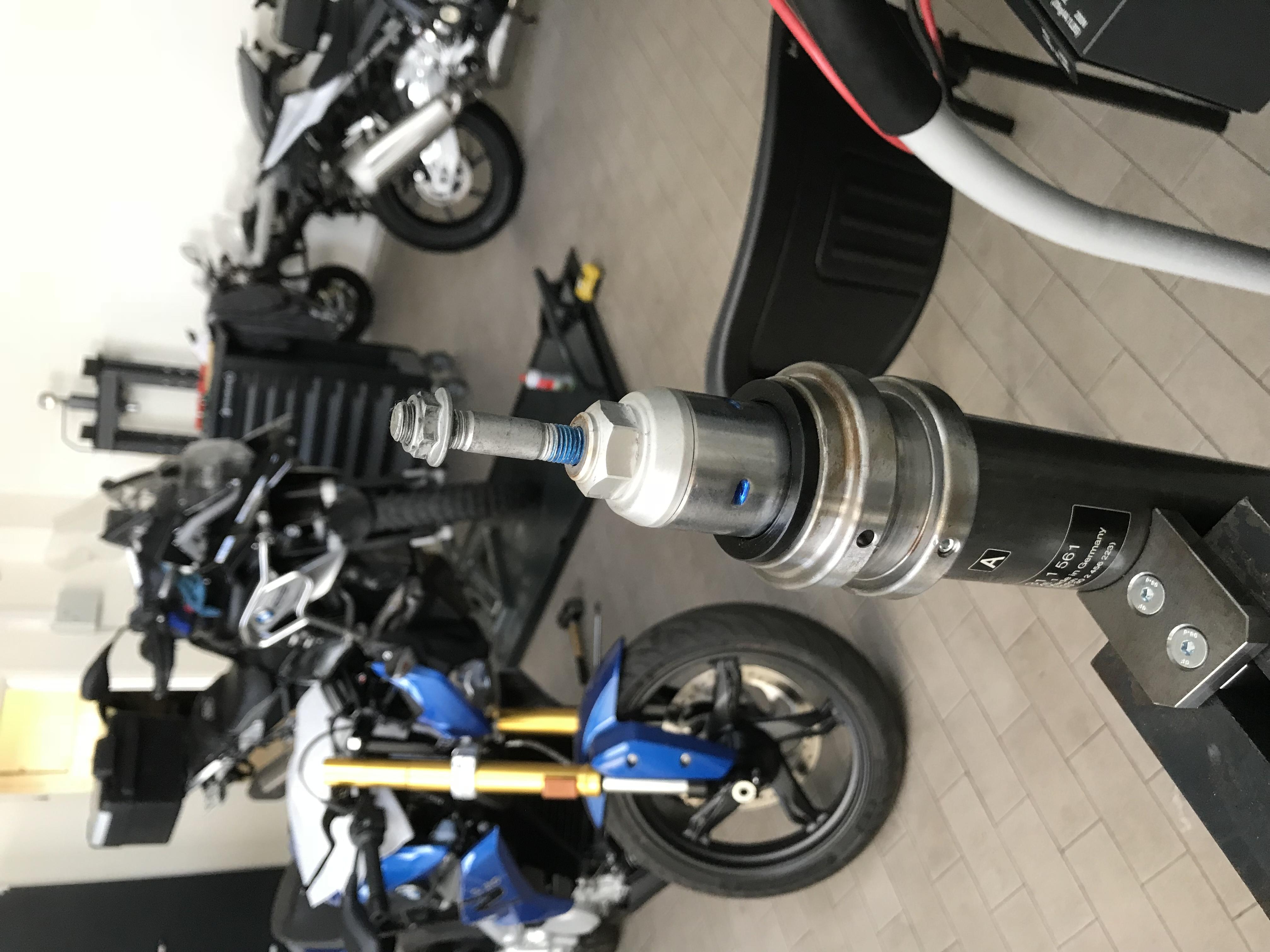

Приехал по Акции в прош. субботу поменять/установить втулки/ перья. Поскольку квалифицированный специалист Сергей ушёл из-за хамского отношения (в КТМ), замену осуществлял автомастер! Бмв! Зазоров, кстати, у меня не было, но решили поменять оба пера..как я узнал позднее,по некоторым источникам,запороли устройство опресовки. Решил присутствовать, но привели тогда,когда уже сняли левое перо.. правое снять не смогли! Сказали закоксовалось! Потом понеслось! Зав сервисом и два автомастера смотрели монуал, начали бить кувалдой сверху по перу:) не могут вытащить, стали греть феном!!! Не могут!!!
Оставили мот для звонка в тех поддержку до сегодня. Спрашиваю, стопорное кольцо на малиннике сняли? Сняли, но не выходит!
Далее стали пороть чушь, что там герметик незаводской! Ждут решения от тех поддержки как снять!!! 10DF4F05-14D4-4649-A7D2-7C99241A3950.jpg 10DF4F05-14D4-4649-A7D2-7C99241A3950.jpg D6393669-A421-482F-9A0E-5324CDBF0BF7.jpg

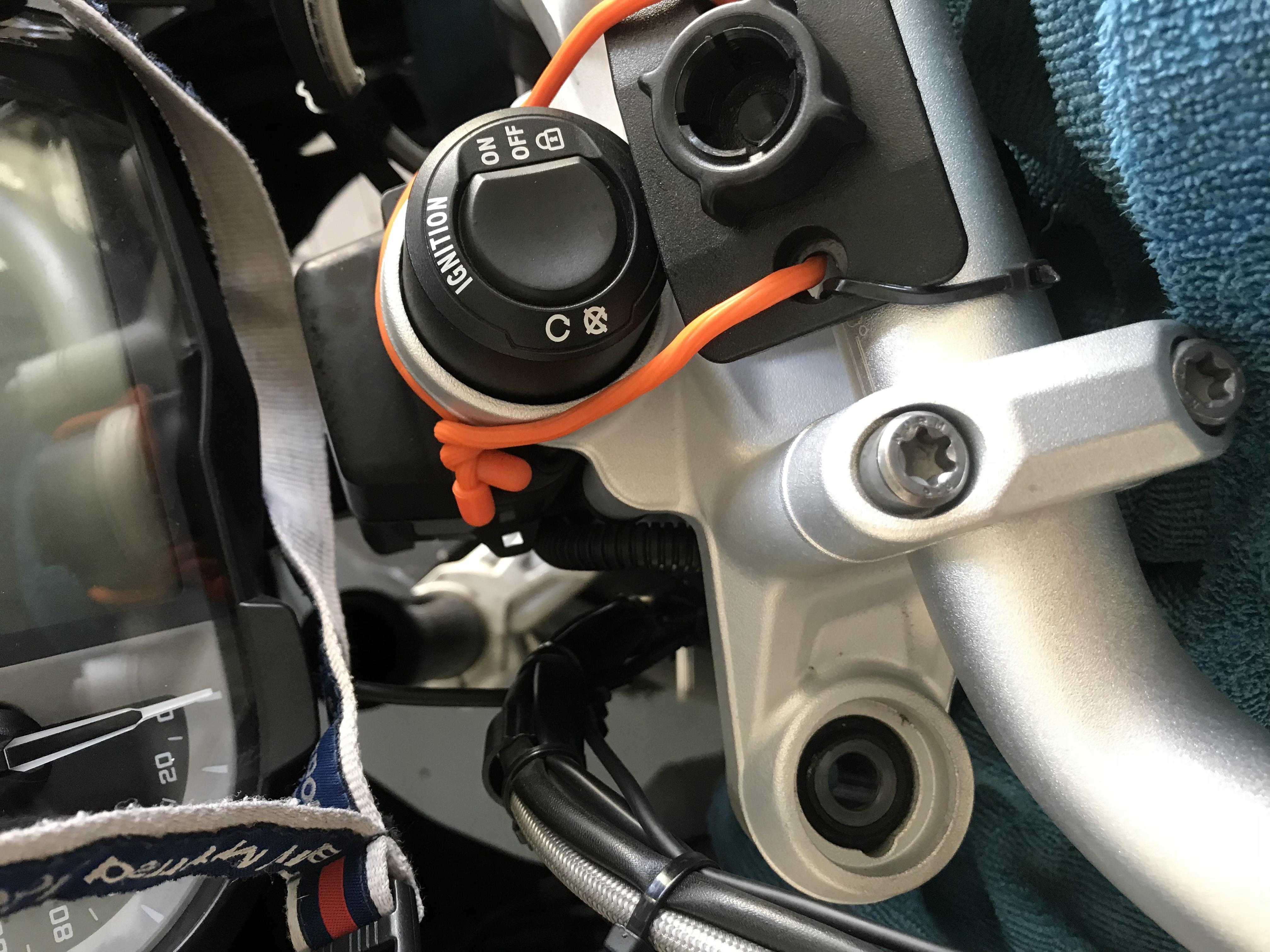

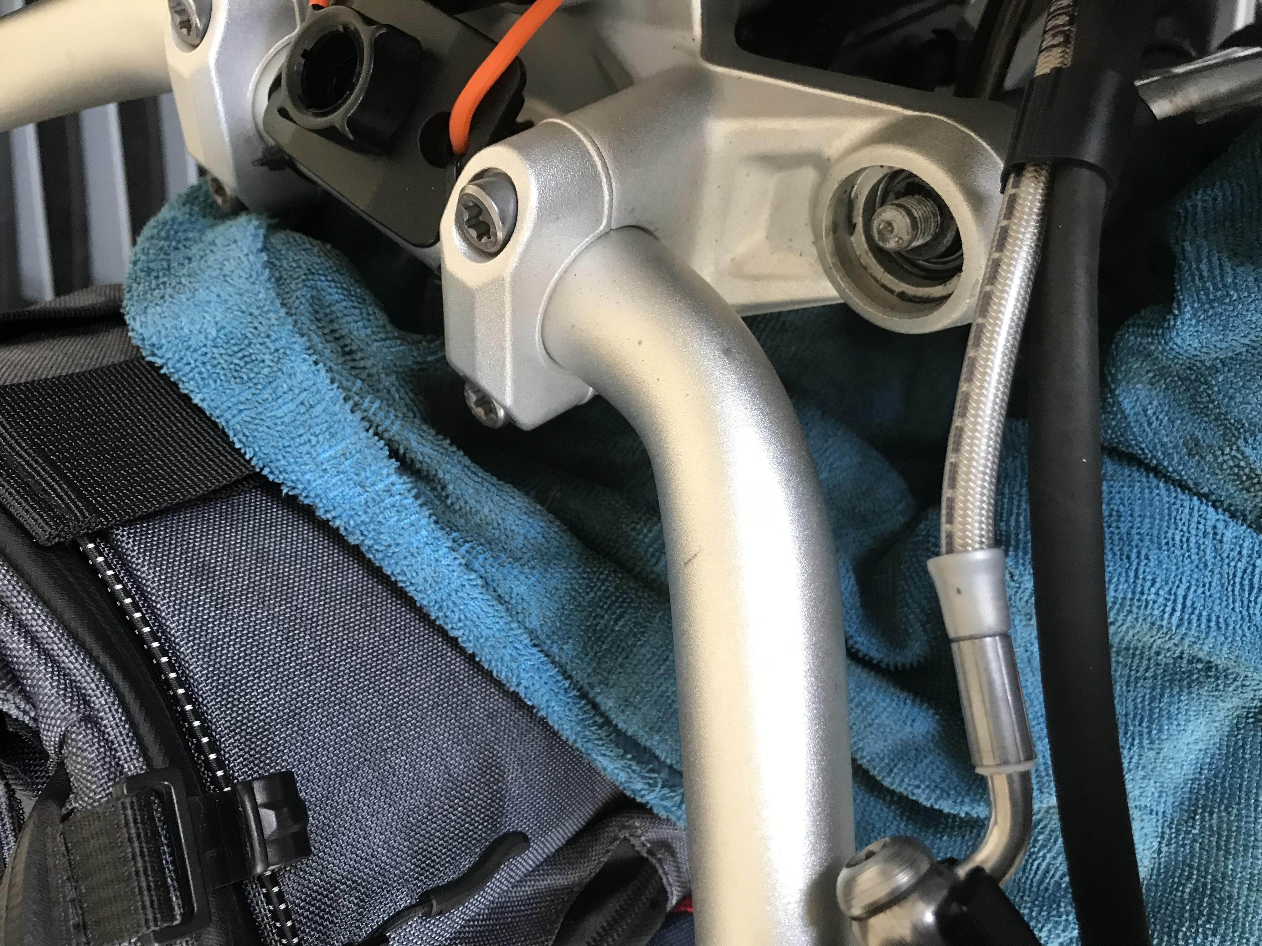

Руль чуть покоцали пока ключом, кувалдой махали..
Кто подскажет, есть какая досудебная управа на таких рукожопых дилеров?
Когда снимали левое перо повредили сальник. CC05AA73-165A-4692-BDB7-230BE16A7F58.jpg

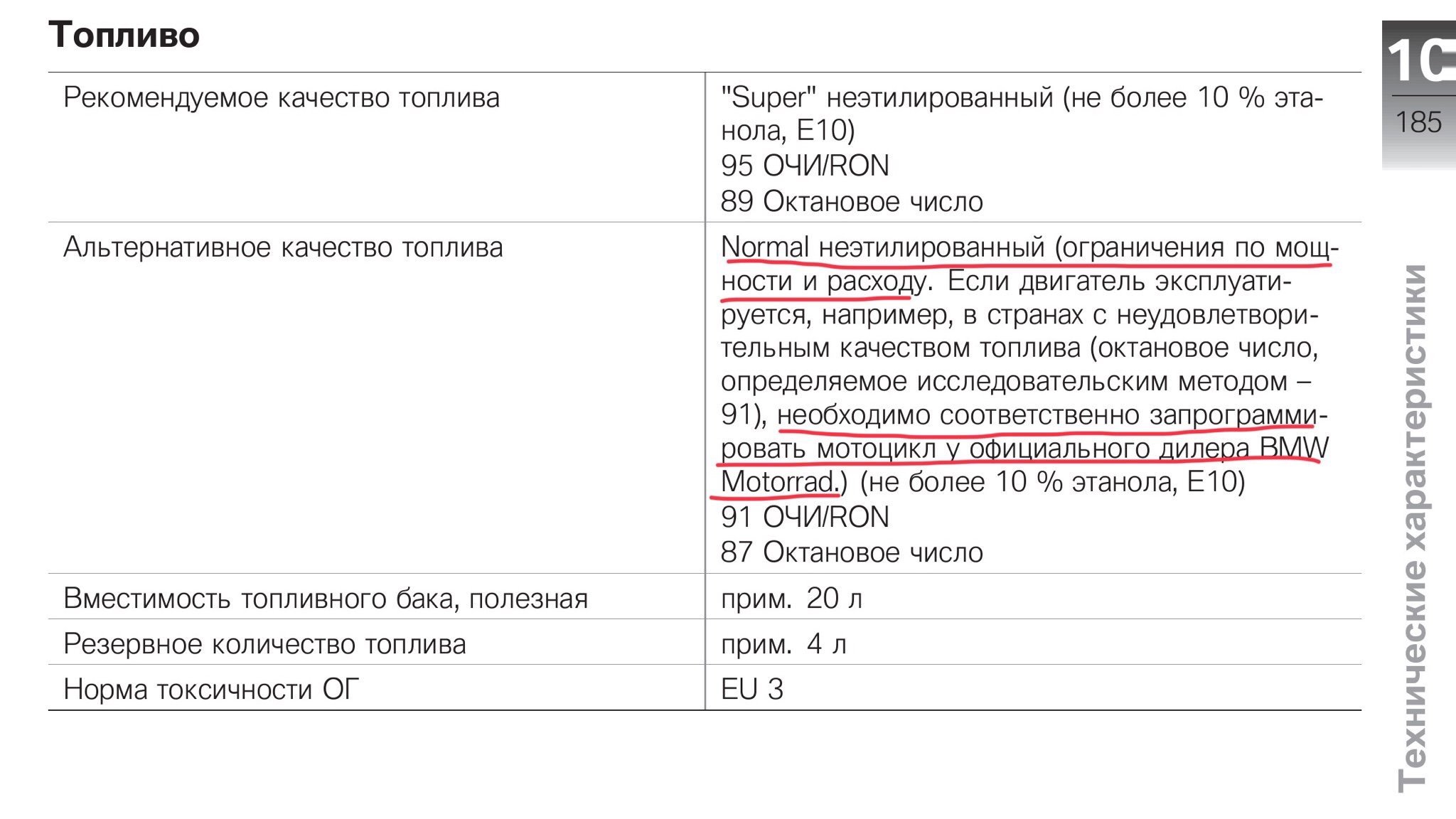

Нет, когда дилеры собирают моты, светодиодная фара, поворотники и тд... ставят галку, зачем?! Да затем что мот с этой опцией не едет, и обязательно приедут убрать эту опцию, а стоит это не помню, но больше 3-Х рублей точно...
ну и для тех кто при покупке спрашиваем, мол а как гуси дружат с нашим топливом, вот и для них ответ готов, так пожалуйста заливайте 92-ой... толко лошадей 15 не будет хватать, но вы пока в тормоз режиме обкатку пройдёте, по привыкнете...
Я на это первый раз обратил внимание, не вдаваясь в подробности подобной опцией, тупо сравнивая тестмот с не тестовым, гражданским... так вот диким путём включая изучения вина того мотоцикла было установлено, что на тестовом подготовка под 92 не стояла... задумался, отключил на одном моте, на другом пока нет, одинаковый бензин, одинаковый пробег, одинаковый год... едут по разному!!!
С прошивкой на 92 норм работает и едет хорошо именно на 92-м... без прошивке тоже отлично работает, но только ещё по лучше едет на 95-ом...
А проверит включена ли опция можно очень легко по вину на бмвкатс...
Откуда вы вычитали что при подготовке под 92 бензин идет -15лс?

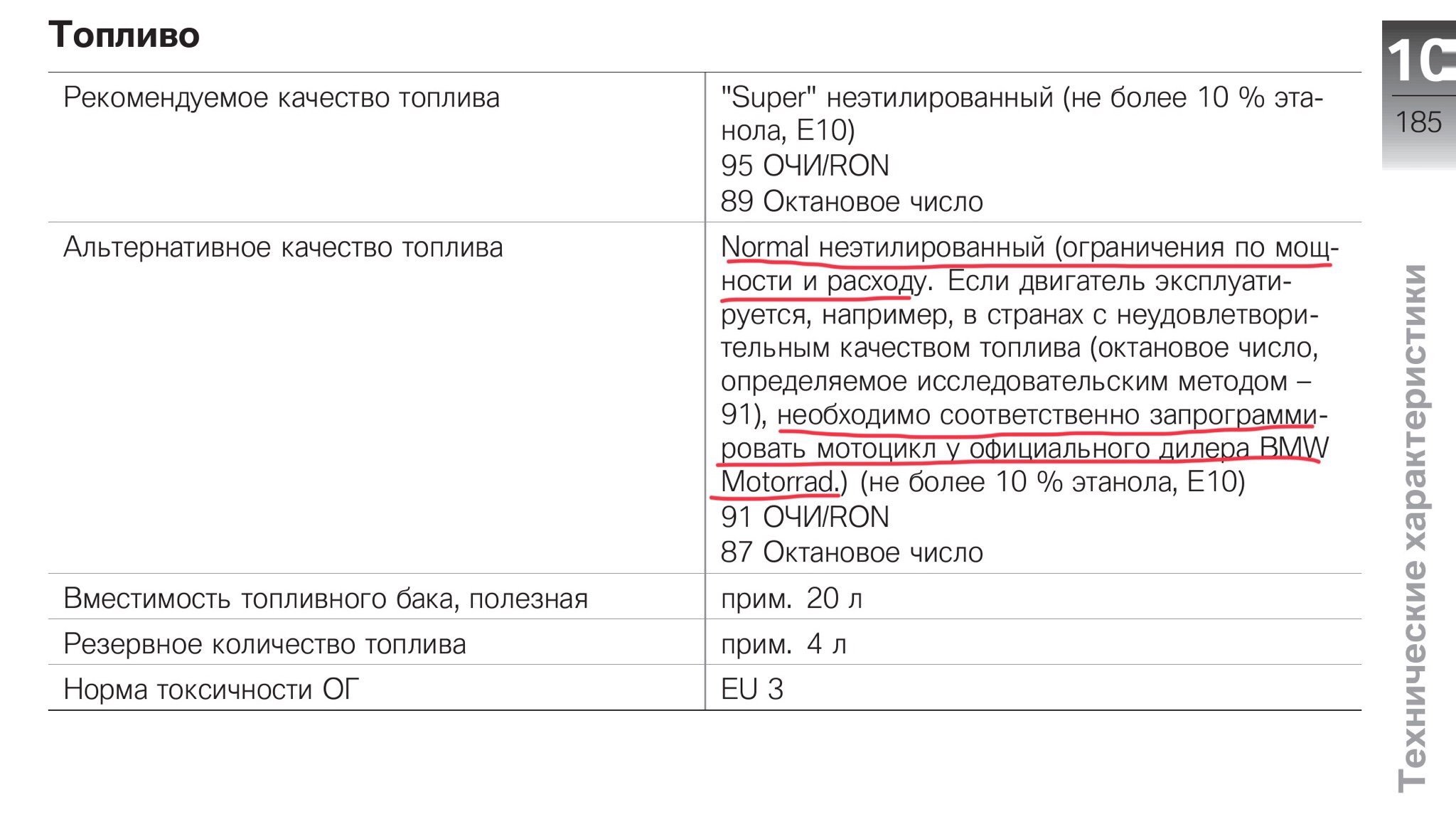

Не веришь поинтересуйся у дилера.....

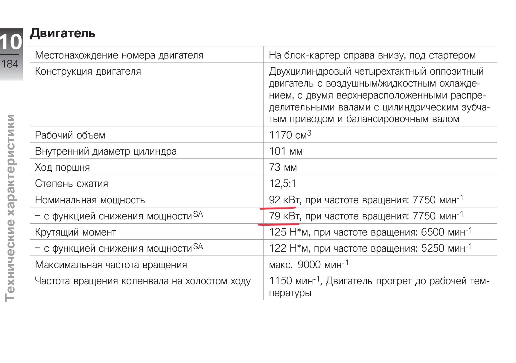

а в каком месте там сказано про +15 лошадок???
и вообще.....я думаю что у нас Россия подходит под страну с неудовлетворительным качеством топлива)))))
_DIESEL_
388
  2. HONDA
Функция снижения мощности и есть подготовка под АИ-92!
Takeda
4,125
30
Сие не есть правда :)
Снижение мощности (79 кВт / 107 л. с.) SA-Nr. 703
Октановое число 92 SA-Nr. 639
Как видишь, "партнамберы" разные
_DIESEL_
388
  2. HONDA
Это специально для вас, чтоб так или иначе осушить карманы и ввести в заблуждение)))
Takeda
4,125
30
Рептилоиды не дремлют? :)
Пока - не убедил.
Особенно, если учесть, что функция под 92 бензин бесплатна.

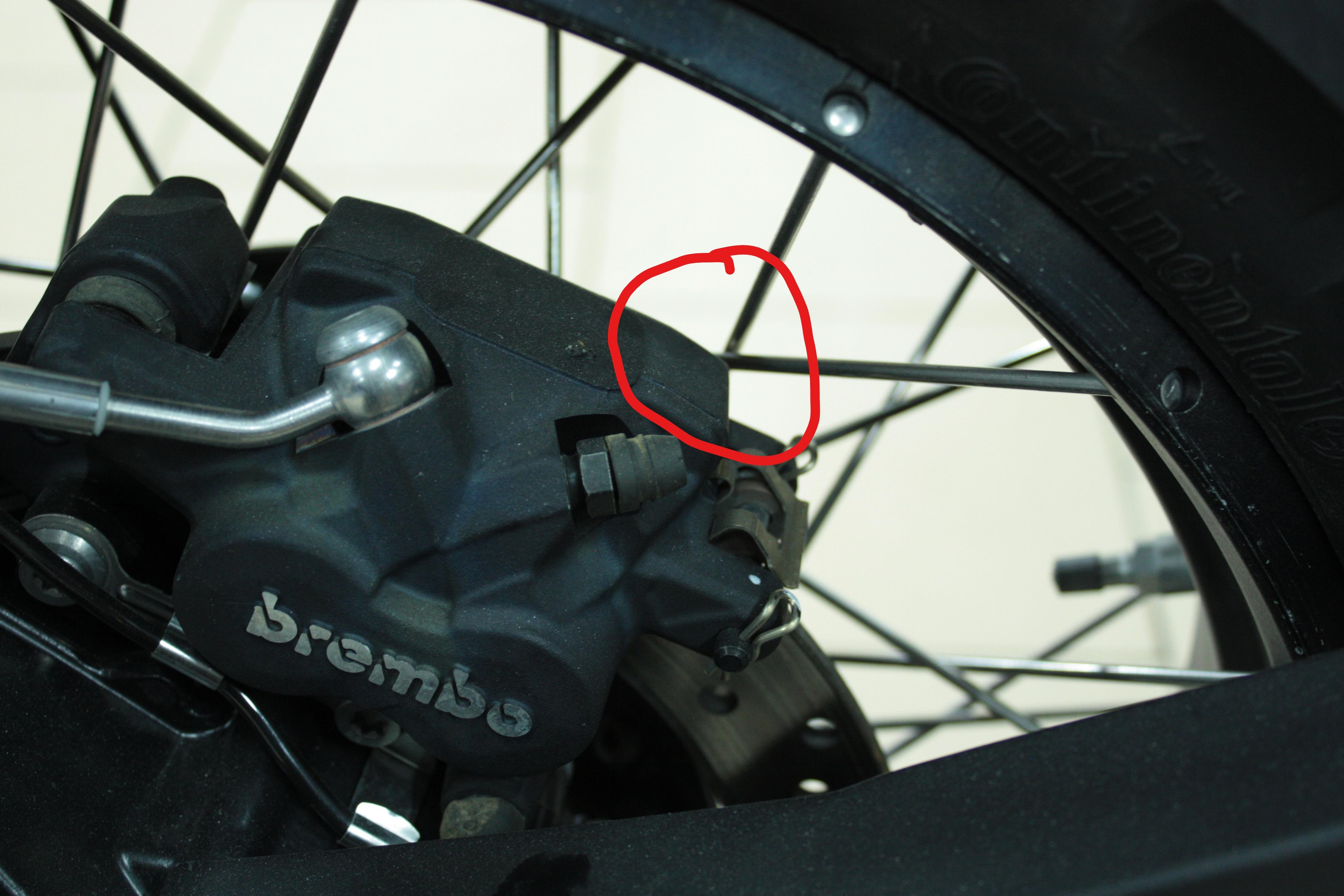

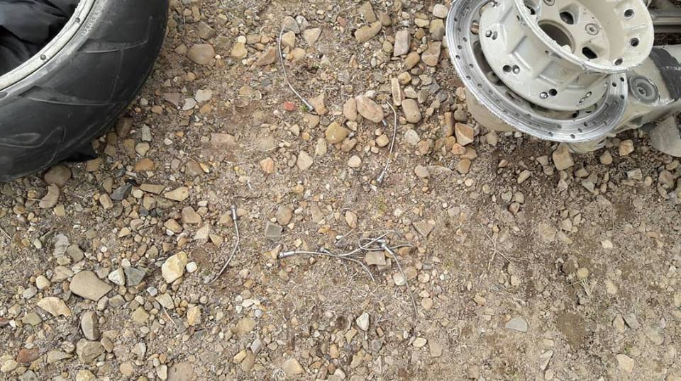

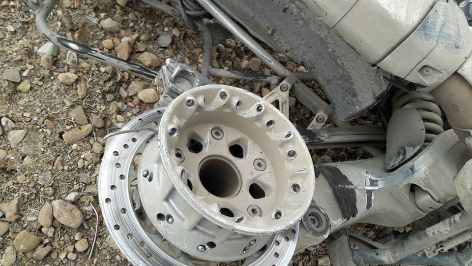

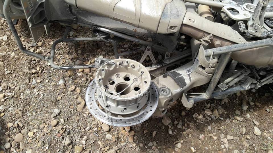

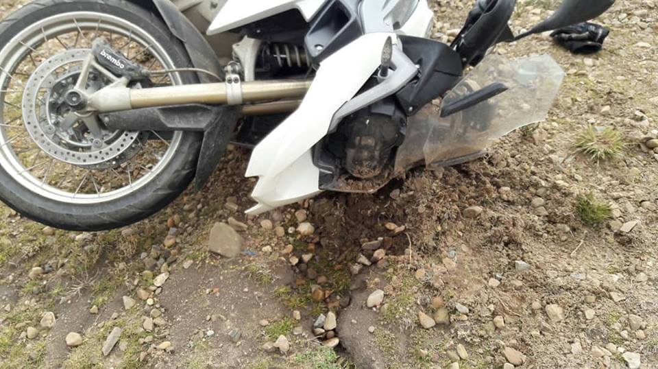

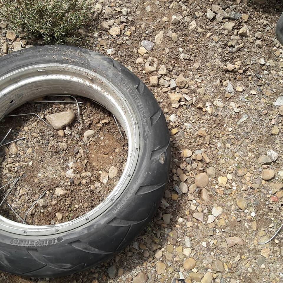

“BMW R1200GS LC, не доехали 100 км до Uyuni Bolivia и вдруг все спицы заднего колеса начали лопаться.
Это отвратительно, бренд BMW, а такие недостатки.”

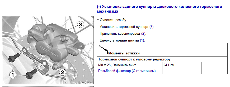

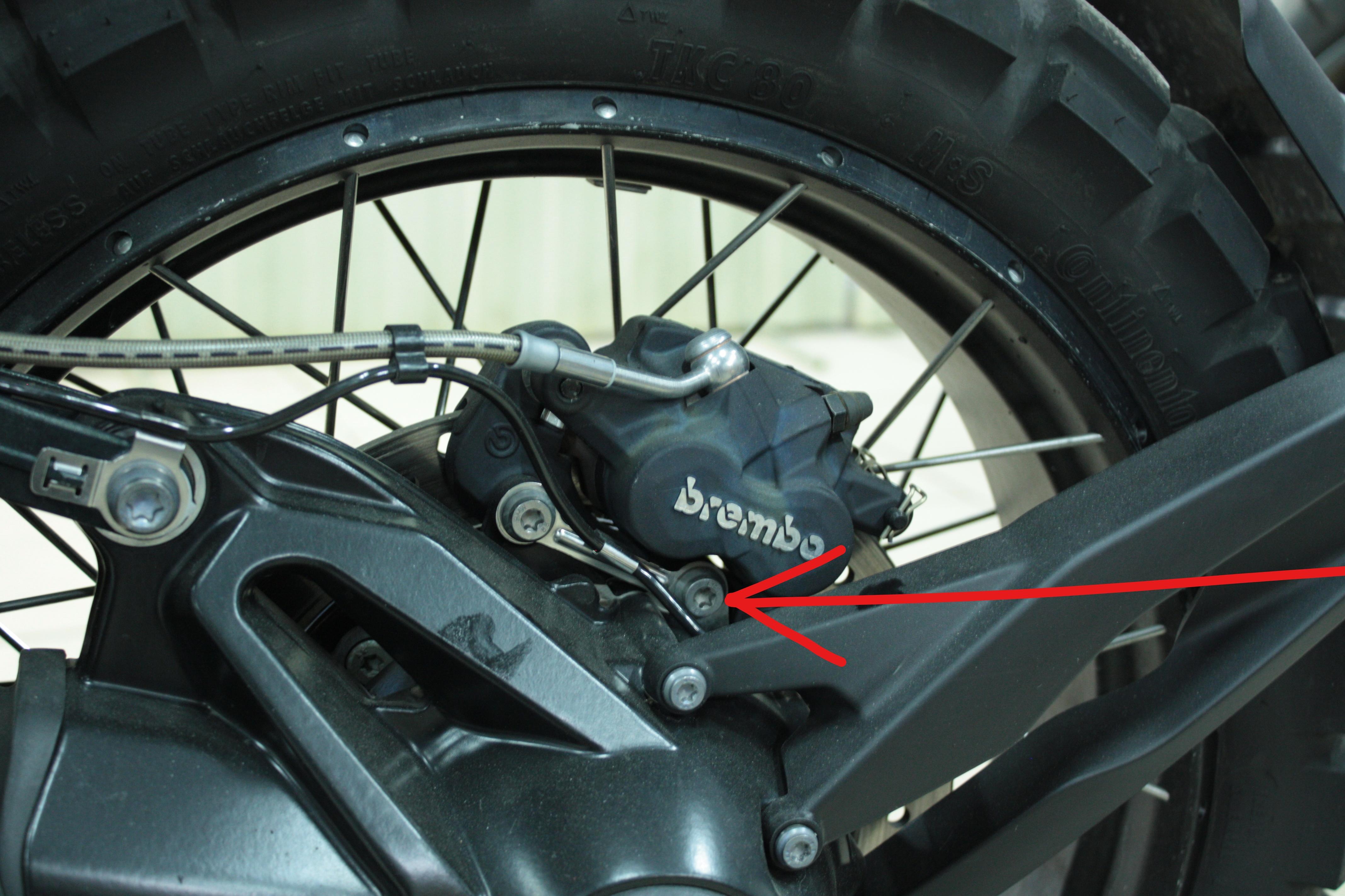

Открутился винт тормозного суппорта М 8 * 25. Последствия печальны, тормозной суппорт порубил все спицы с левой стороны.
