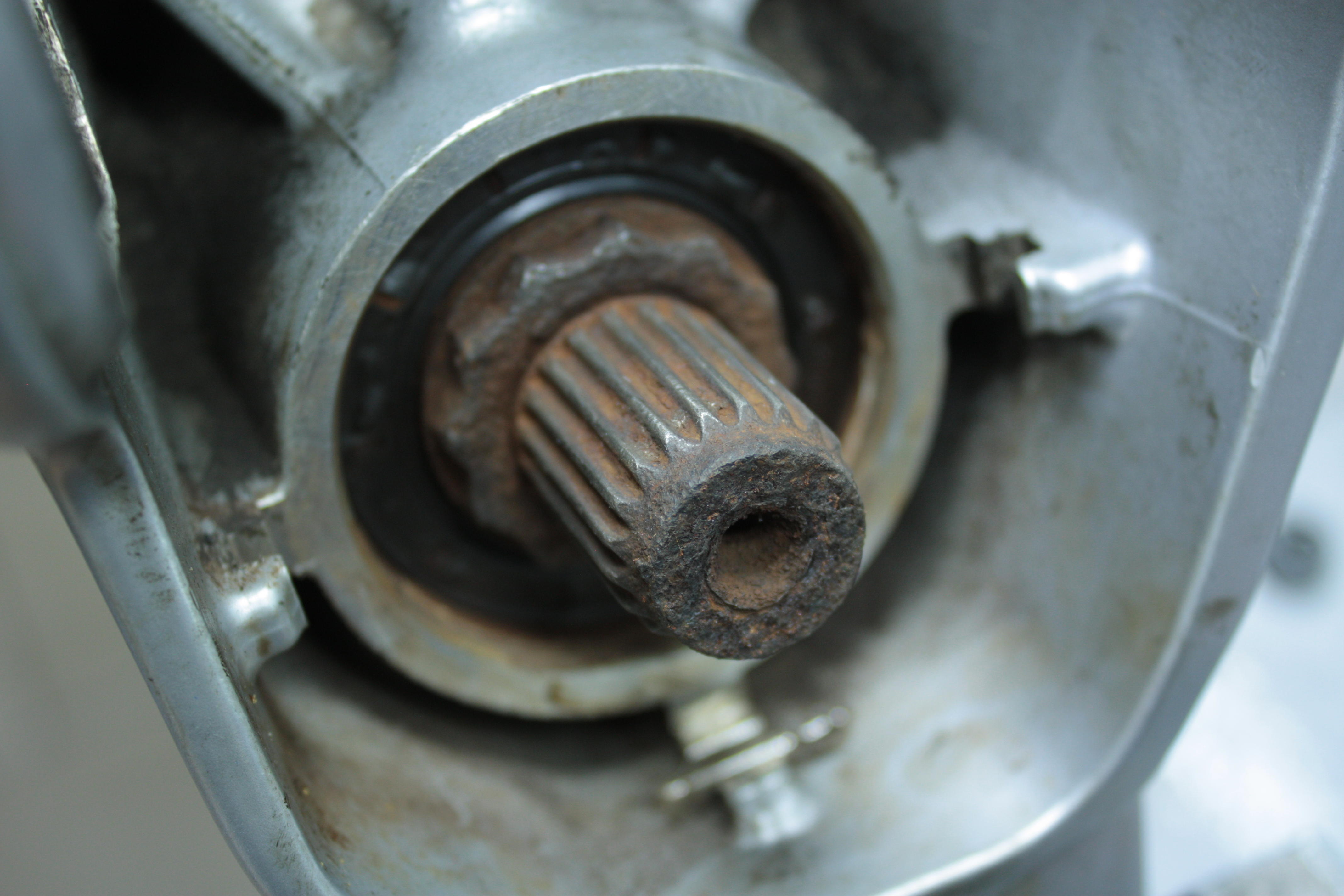

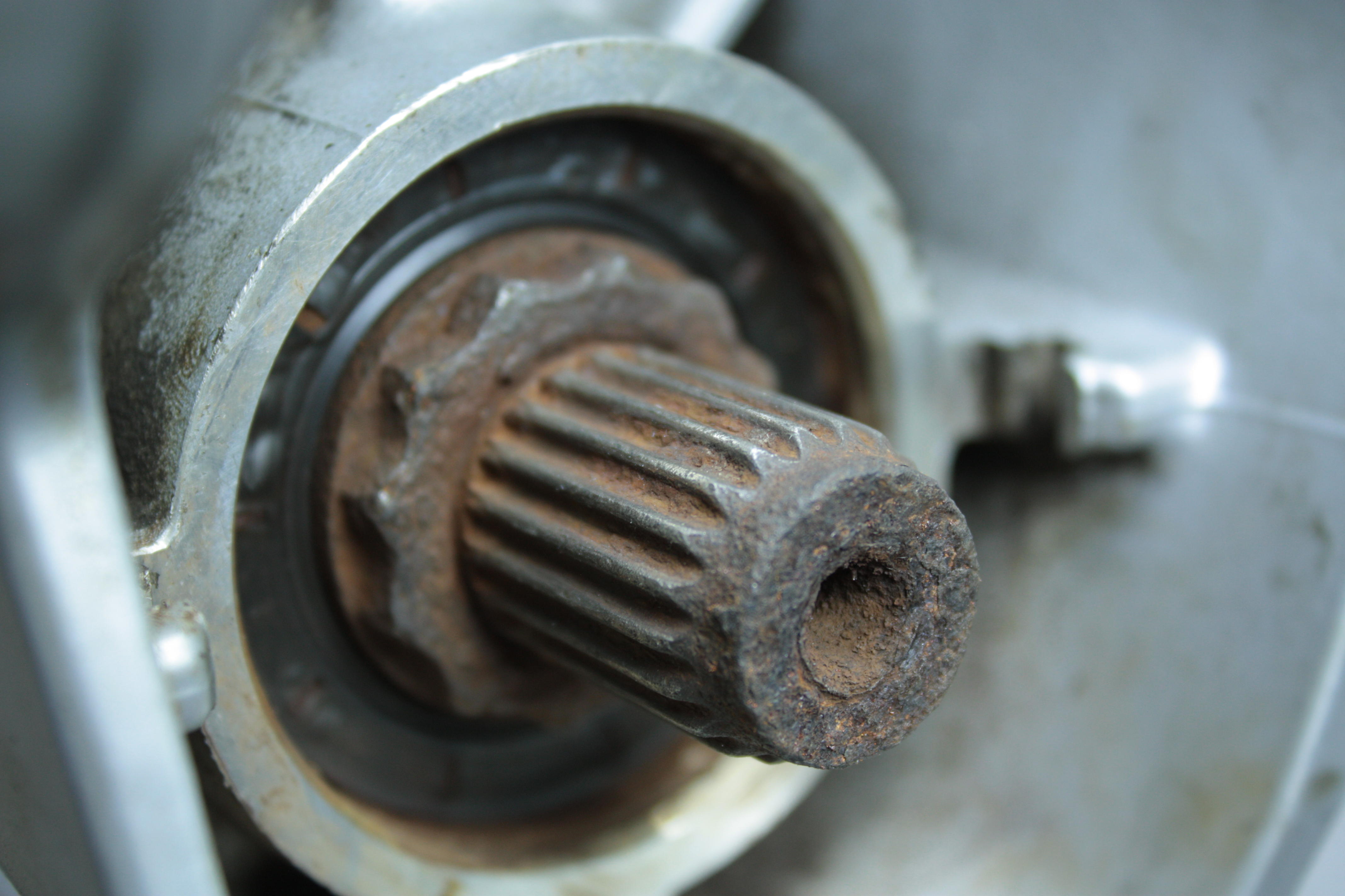

в прошлом году у себя вскрывал))))) ничего сложного))))
залил свежачок, покрутил на заведенном минут пять слил, потом еще разок и залил свеженькое масло.
Полез в маятник посмотреть как там поживает кардан, а там почти уже рыбки живут:dash2::dash2:( думаю что у всех в маятнике болтается вода, почему бы не сделать там сливное отверствие??)))
продул, высушил полил ведехой, она неплохо убирает ржавчину, и пролил там все внутренности смазкой цепной, кардан в порядке как и шлицы, на всякий случай смазал шлицы))
Нашел износ у гофрированной резинки, скоро протрется до дыры буду менять:pardon:

не, дырку сверлить не стал...но посадил гофру на герметик....прошел почти год...сегодня завтра вскрою...посмотрим что там да как))))

Сегодня снова вскрыл этот узел... ничего не изменилось)))
Почистил промыл смазал и собрал все на место)))
Слабое звено тут гофра))))
