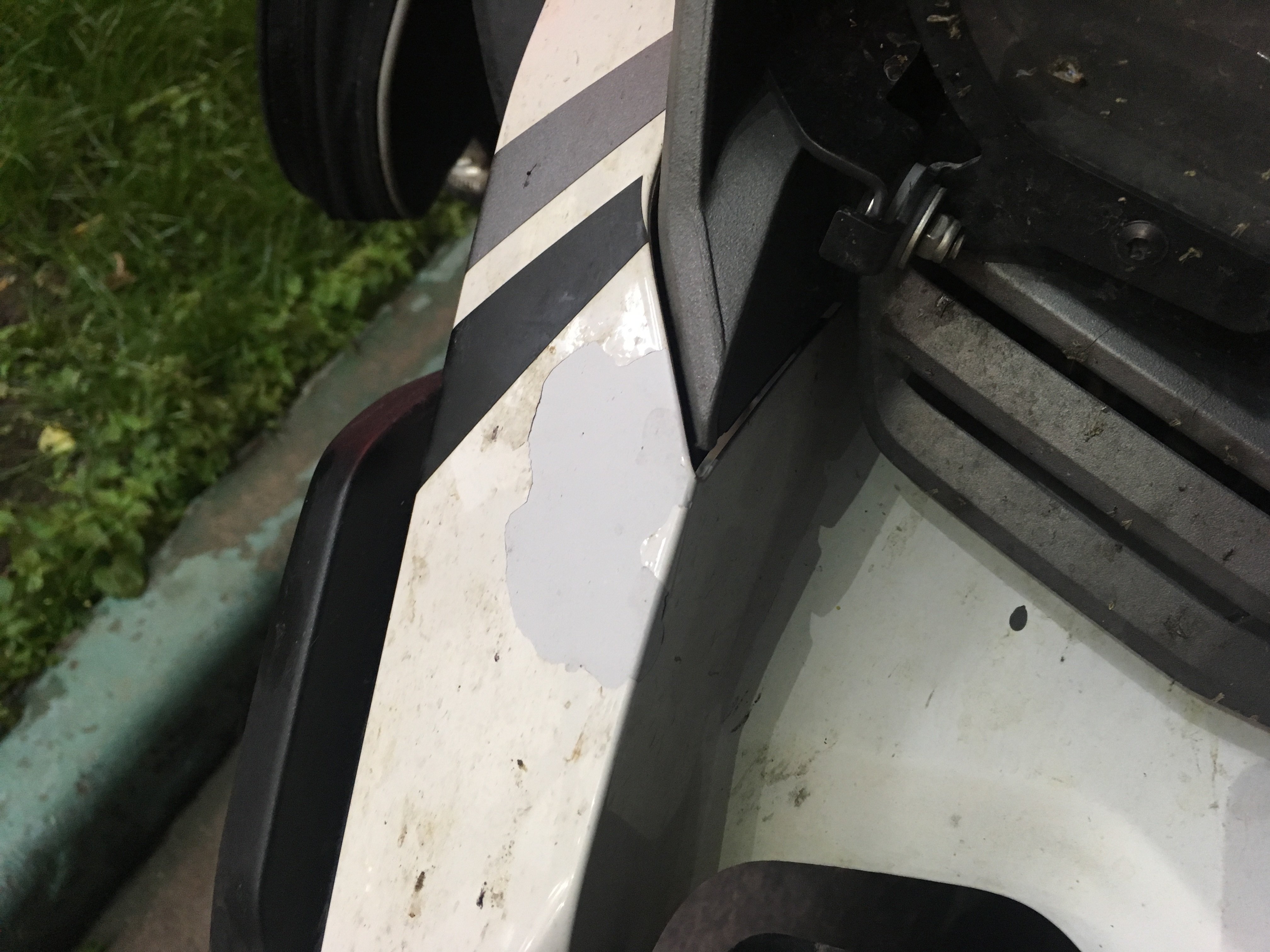

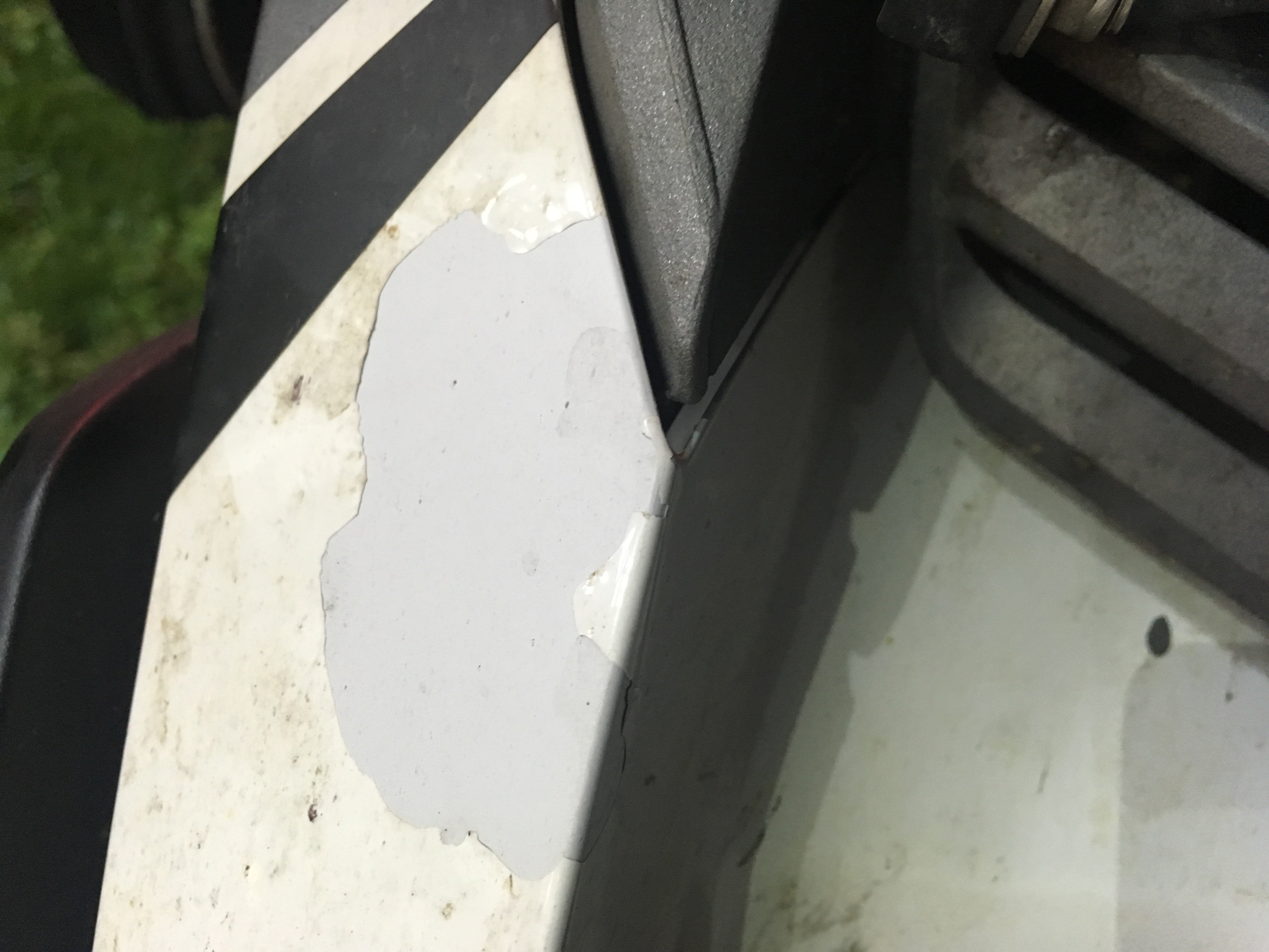

Вот всего ожидал... Что редуктор развалится. Что двигатель застучит))) Ну уж отсюда точно не ожидал подставы!
Посмотреть вложение 68124 Посмотреть вложение 68123
Облупилась краска на клюве.Вот так вот просто... Что могу сказать.... Неожиданно...
Он перекрашенный уже тебе был продан, ударили, плохо покрасили и продали, так же и на новых авто..

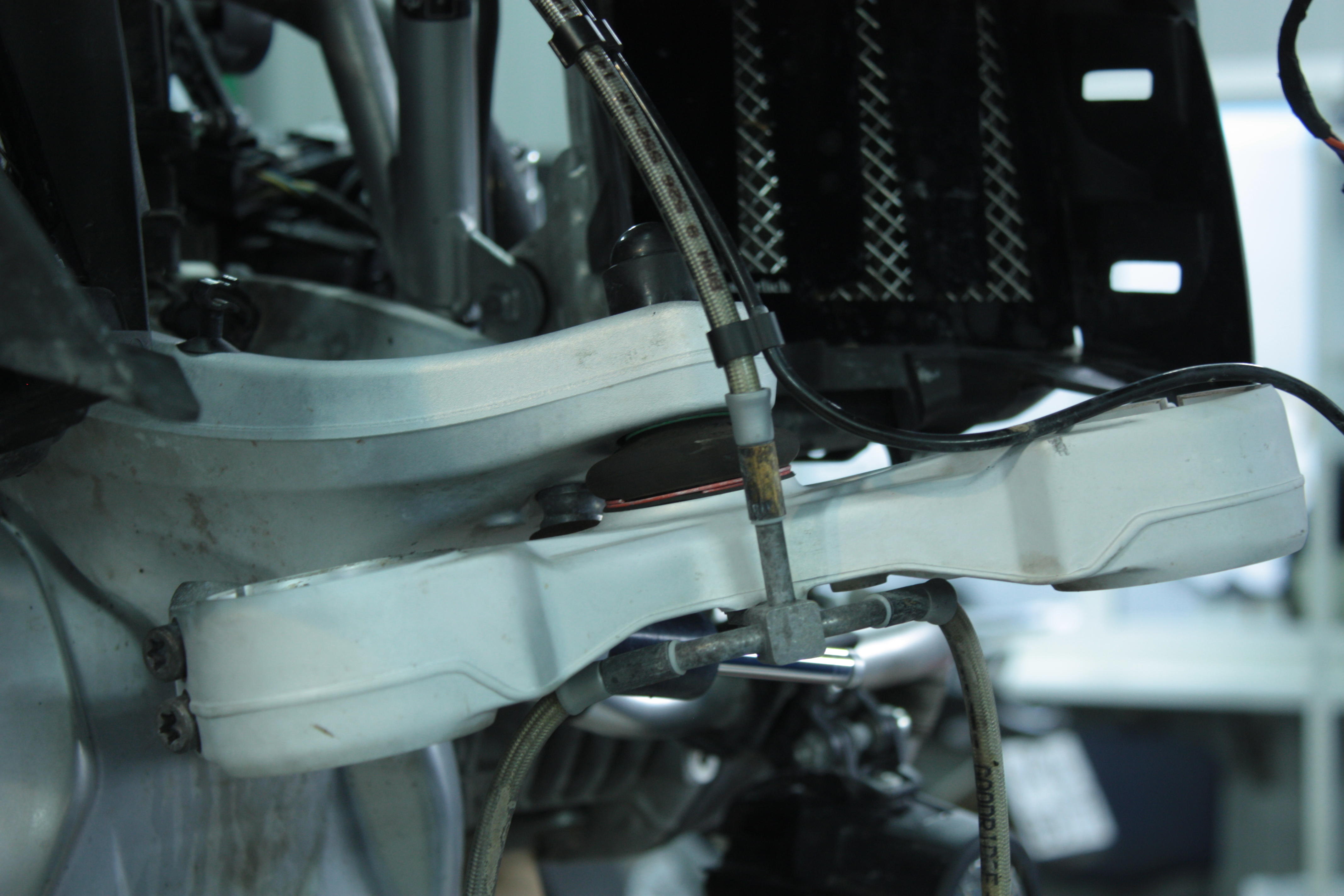

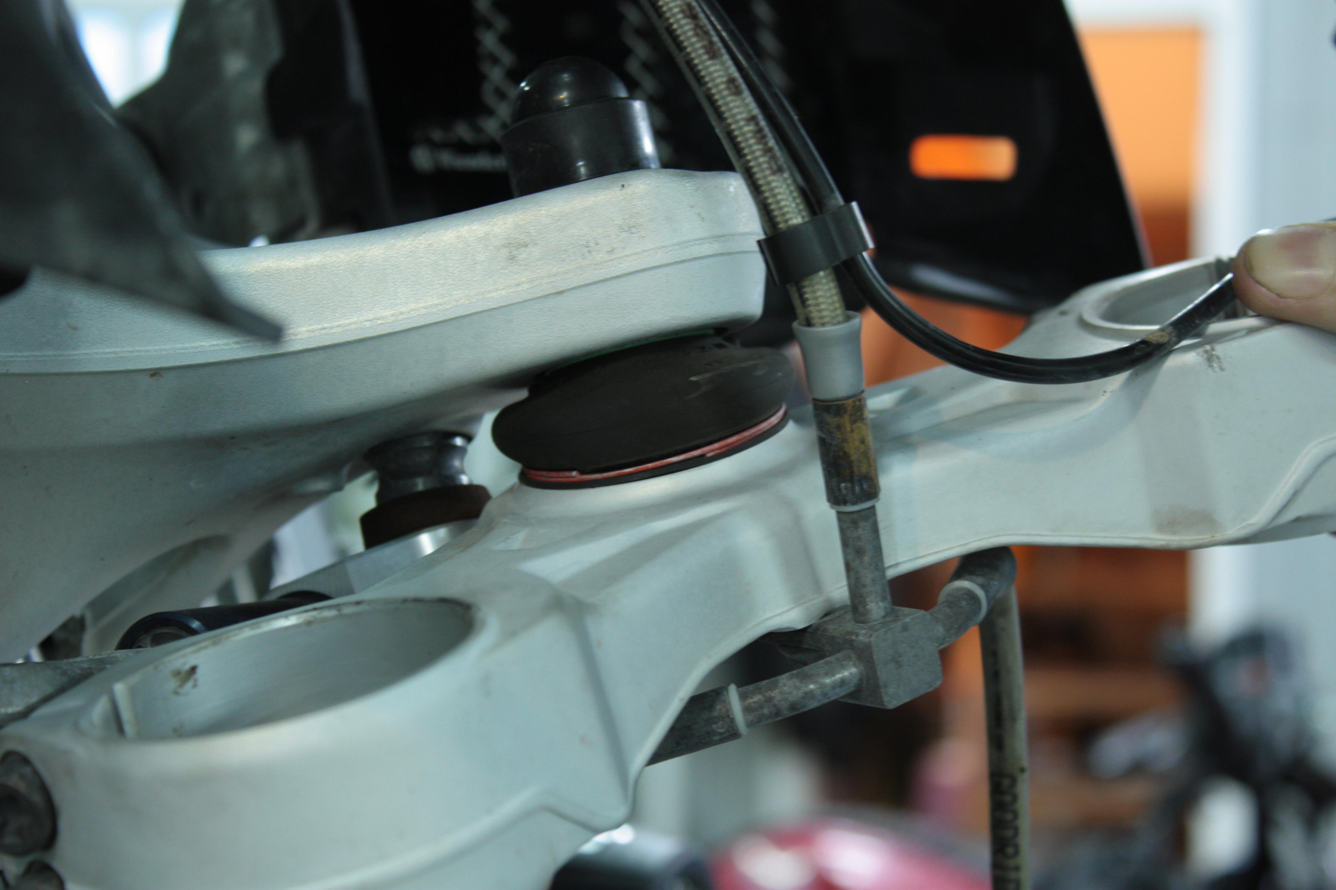

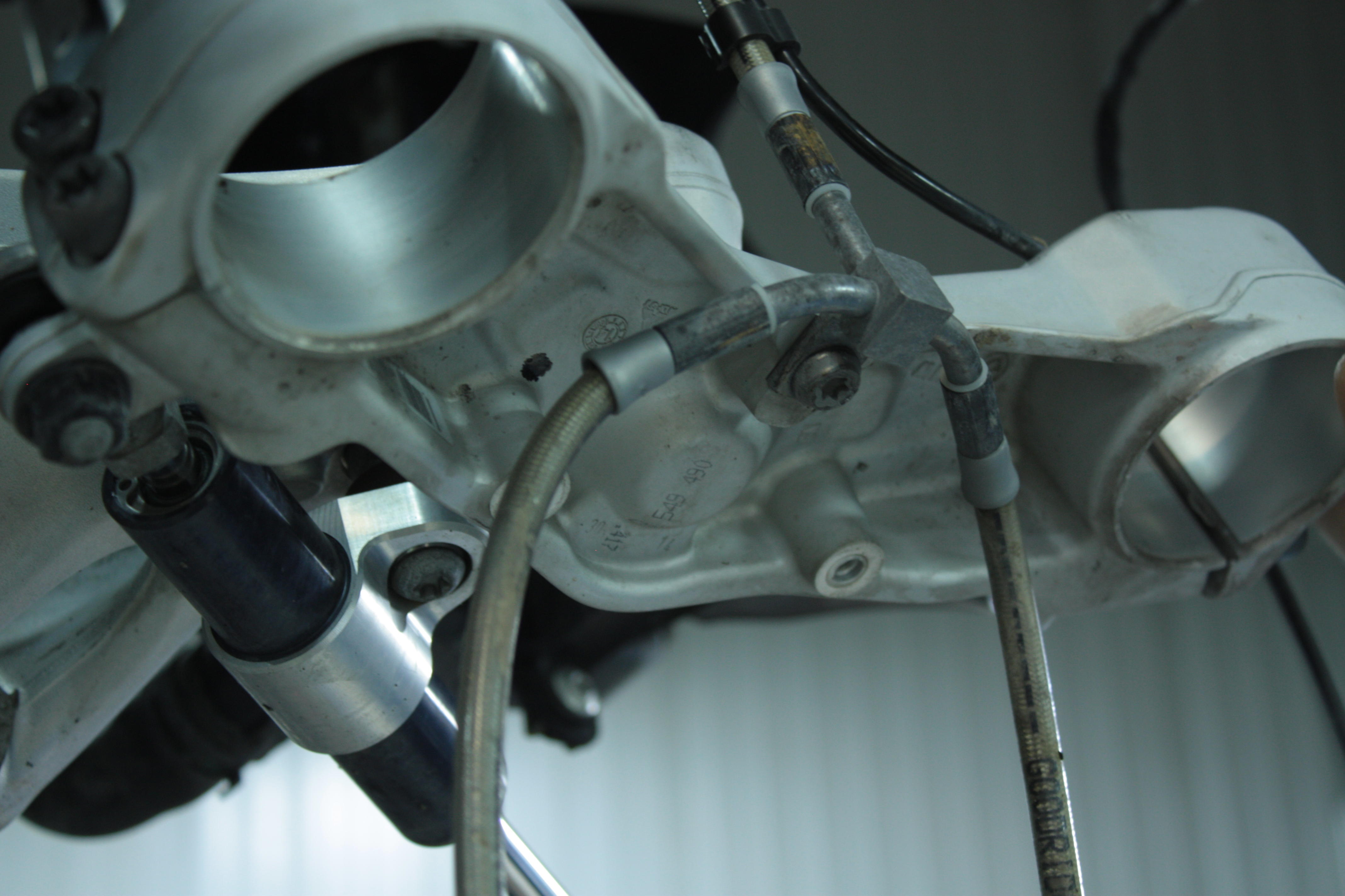

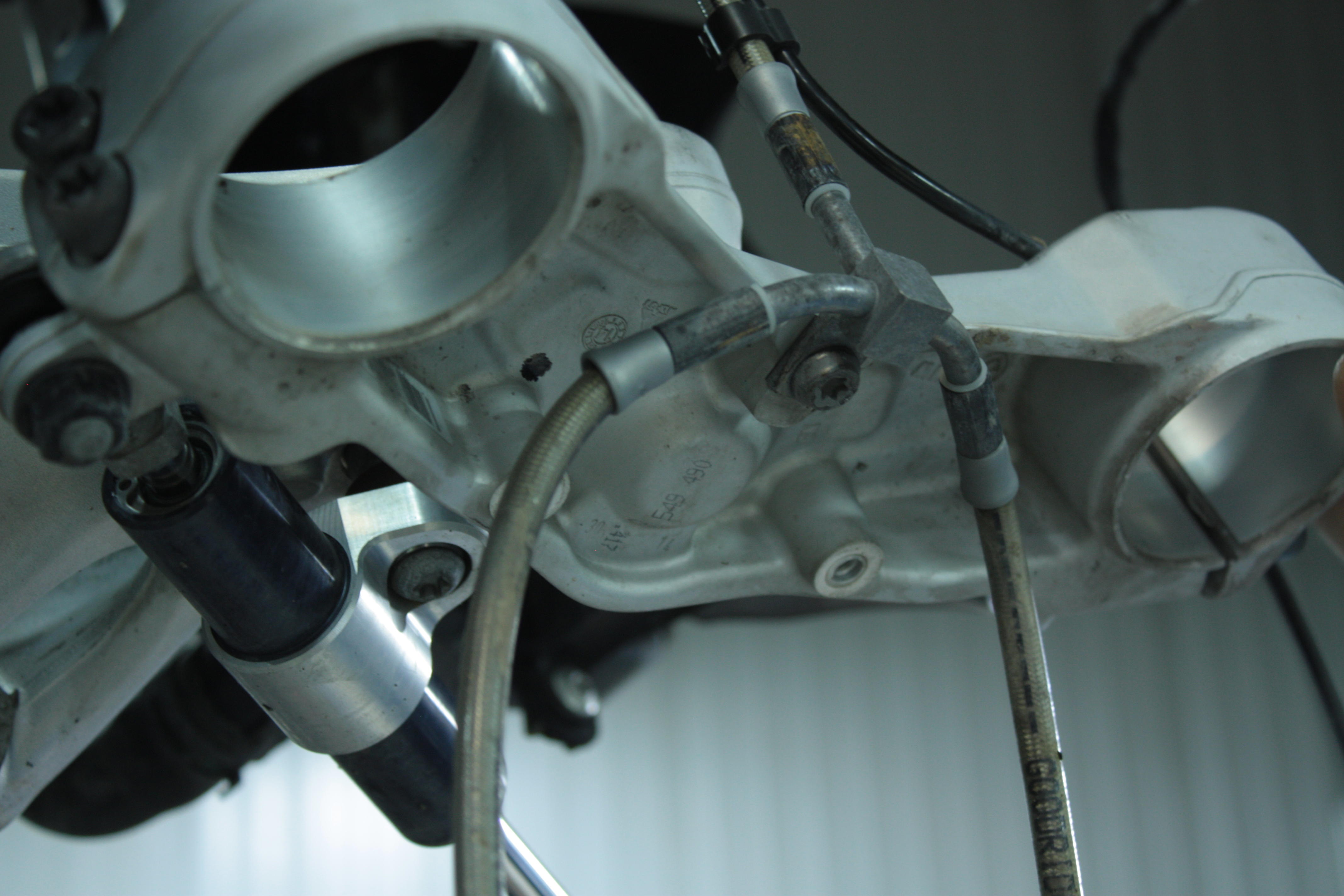

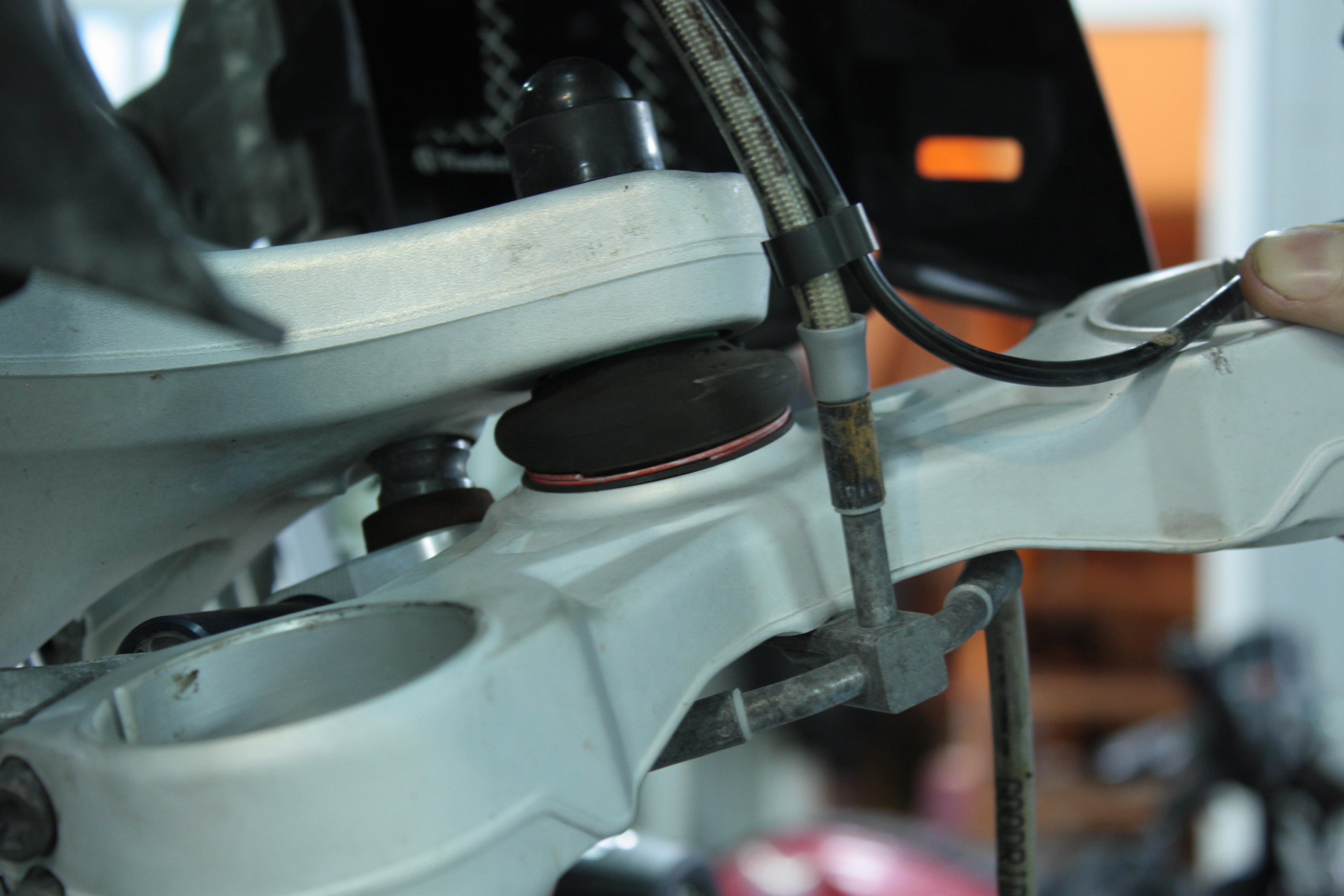

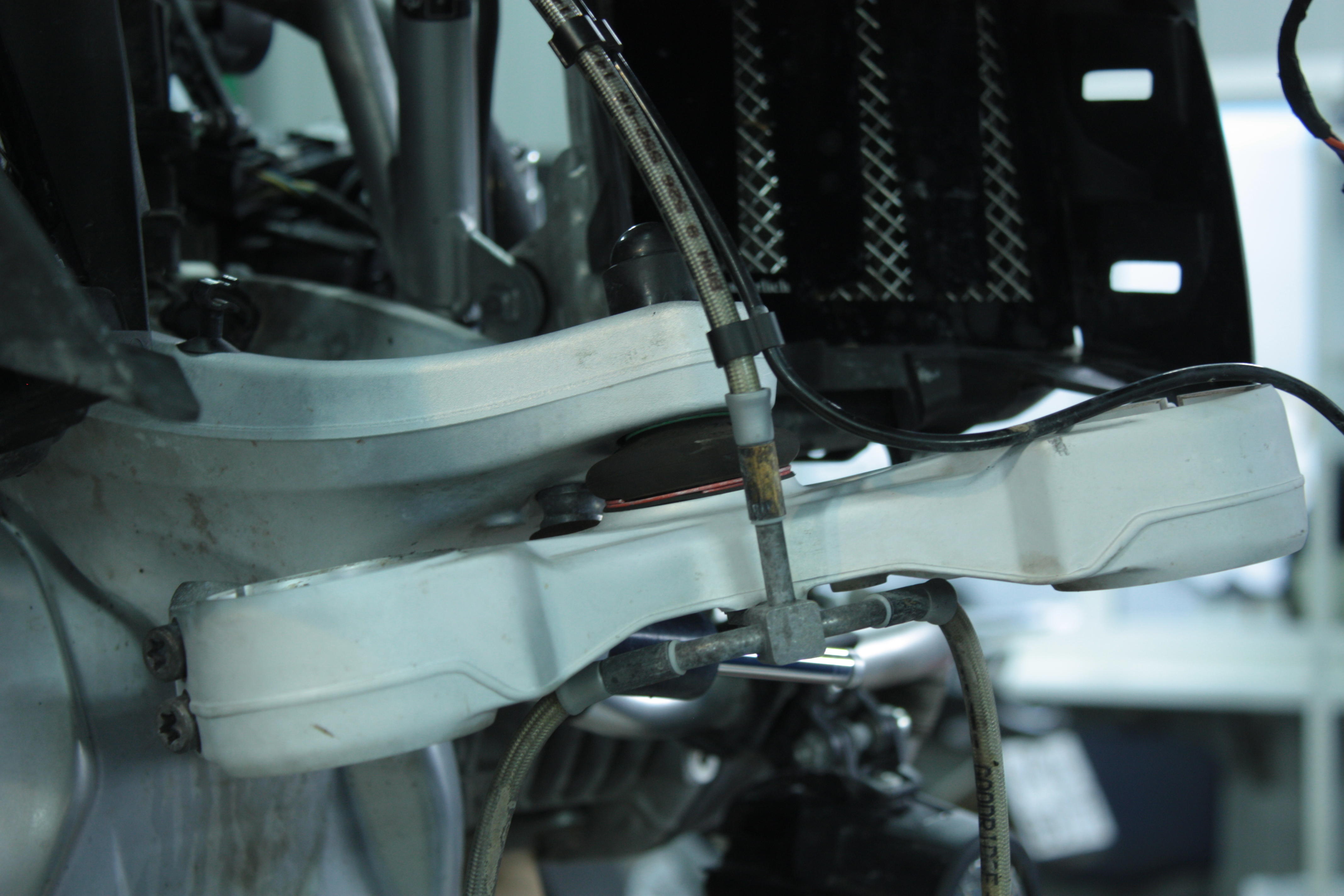

Нижняя шаровая опора --- единое целое с нижней траверсой . :wacko3:
Порвался пыльник шаровой опоры, меняй траверсу :dash2:
Правильная логическая связь - порвал пыльник, меняй пыльник.

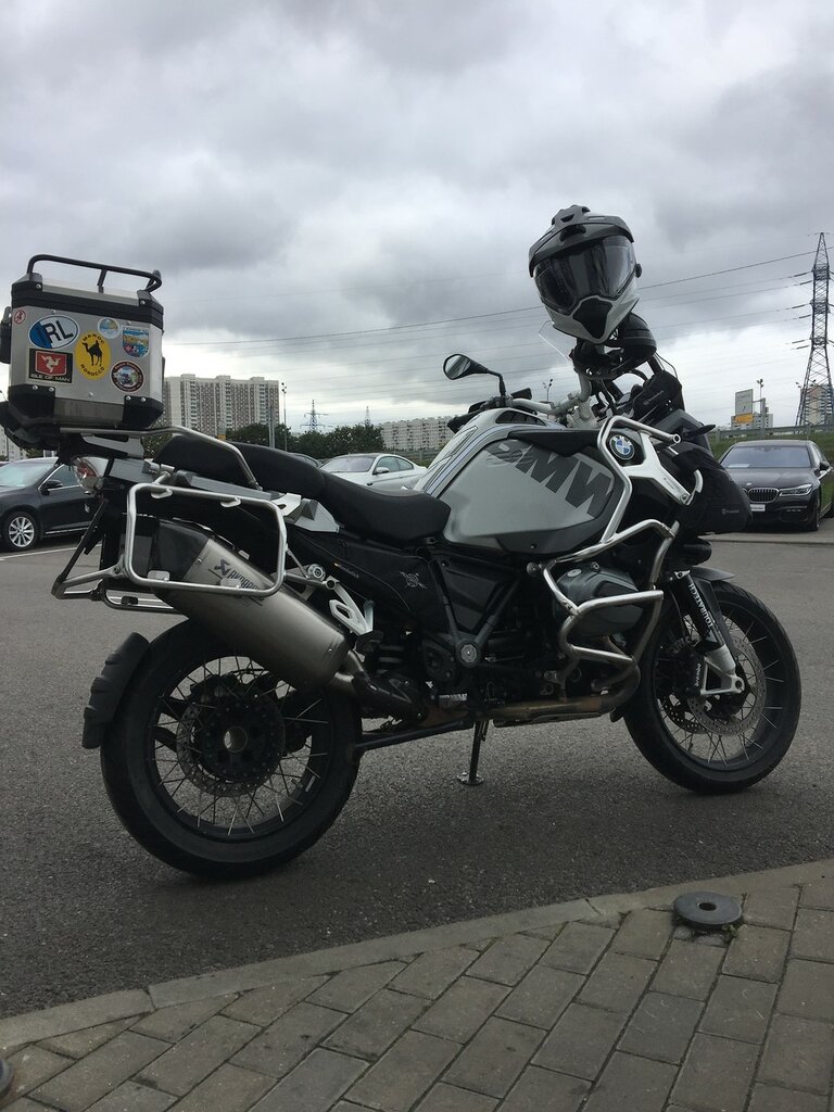

Мотоцикл 14 года, adventure. Пробег 51000. Сегодня дилер в ходе акции поменял оба пера вилки на новые.

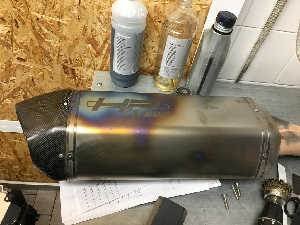

Все таки я люблю BMW:yahoo::yahoo: заменилил глушак таки по гарантии без вопросов :good::good:
интересно он снова станет таким:pardon:

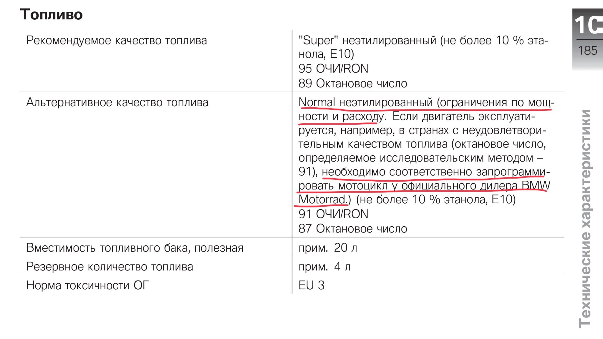

Есть вопрос. "Прошивка под 92 бензин", что означает:
1. Рекомендованный тип топлива - 92 для оптимальной работы датчика детонации?
2. Можно теперь с равным успехом заливать 92 и 95, т.е. расширены границы электроники управления двигателем?
И еще. Говорят, что несмотря на прошивку 92, в обкатку надо ездить на 95? И сколько км эта обкатка должна длиться?
Заранее спасибо за ответы.

Лей всё подряд, картошку не выбирай))) Прошивка под 92-й бензин позволяет использовать оный. Но лучше лить 95-й. Я так делаю. Проблем нет. Пробег 60 000 почти.

А если прошивка под АИ-95, то лучше на АИ-98 ездить!?! [emoji6][emoji106]
_DIESEL_
388
  2. HONDA
.....а главный минус, с прошивкой под АИ-92 это минус около 15 л.с. Ну многих это и не парит.)))

Я как то задал такой вопрос напрямую в BMW. И вот их ответ:
"Благодарим Вас за обращение в Службу клиентской поддержки BMW и приносим извинения за долгое ожидание.
Касательно Вашего запроса, сообщаем, что Вы можете обратиться к любому дилеру BMW Motorrad для перепрограммирования MOTO под использование 95 бензина.
Также не рекомендуем Вам использовать 98 бензин для данного мотоцикла R 1200 S.
В случае возникновения дополнительных вопросов, остаемся доступны по указанным ниже контактам.
С уважением,
BMW Group Russia
Ольга Супова"
Если мот запрограммирован под 92, то только 92.
из устных объяснений я понял, что при программировании под 92-й меняется работа зажигания, так как требуемая степень сжатия под 95 и 92, разная.

"Жидкий" негатив - проблемы R1200GS LC
Не верю!
Может спутали с опцией "снижение мощности"?
На гусях одного без другого не бывает, даже в книжке где-то видел...

Я так понял, что мало кто задавался этим вопросом. Ясно что снижение октанового числа с 95 до 92 ведет к повышению вероятности детонации. Для нивелирования этого вредного явления есть блок управления ДВС, который может изменять угол опережения зажигания (ну может, еще что ни будь:pardon:).
Так вопрос в том, чтО "прошивка" подразумевает: расширение диапазона регулировки угла опережения, или смещение его сторону менее детонационно стойкого топлива.
