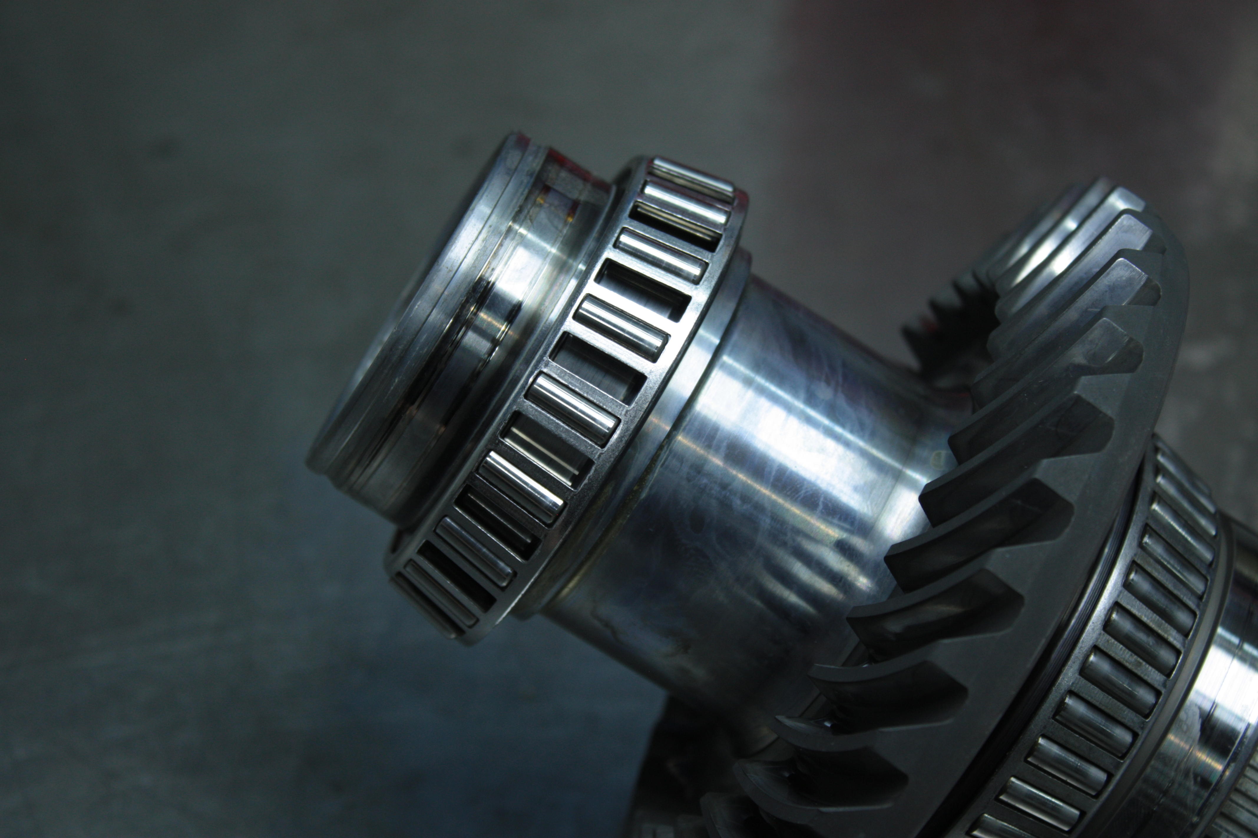

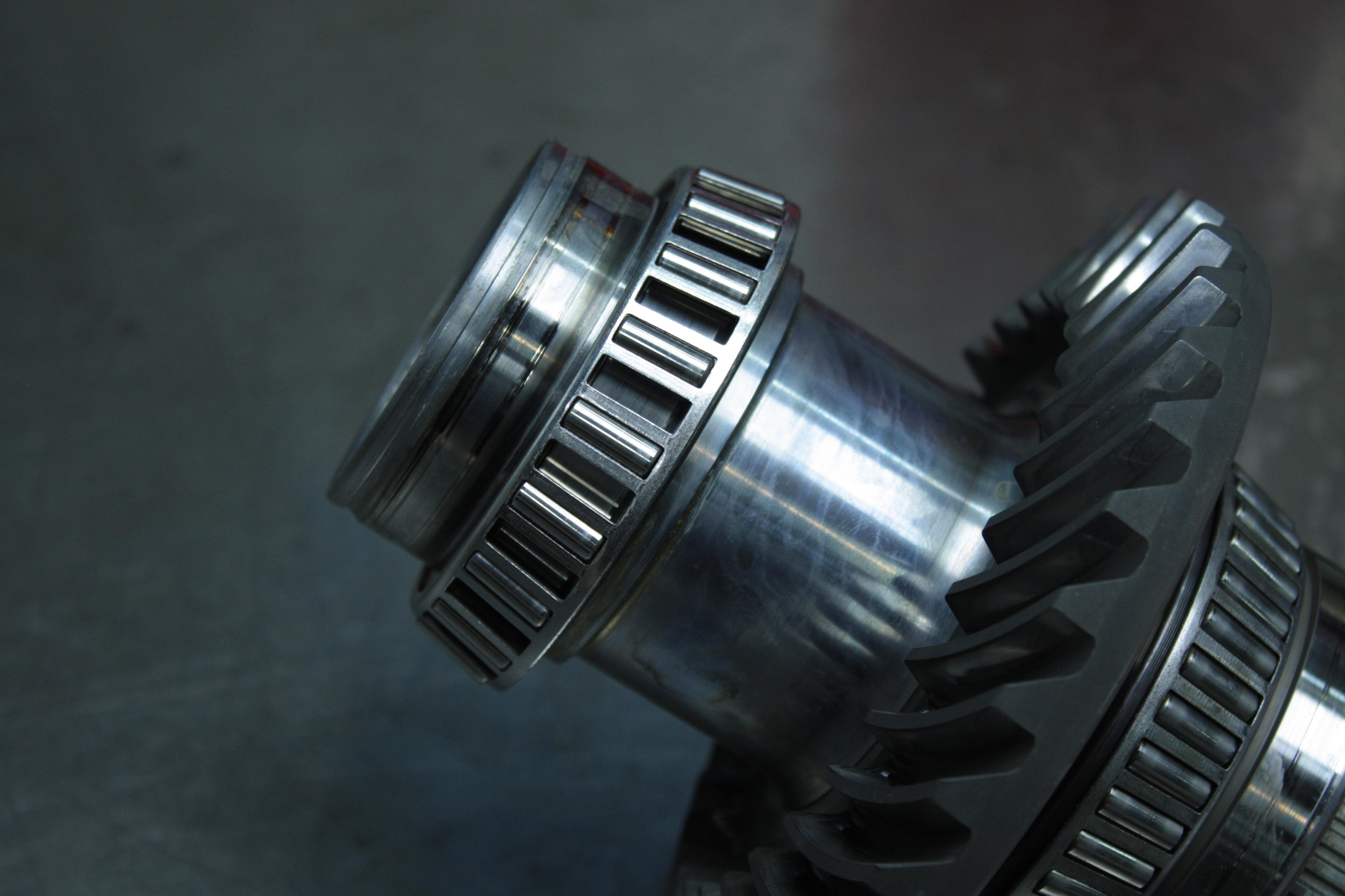

Такой подшипник редуктора, найти будет очень сложно :biggrin:
а что мешает поставить подшипник со всеми роликами?
и можно попросить фото ответной части?
а если вытащить регулировочную пластину, то подшипники подожмутся жешь, и если на обойме выработки нет то можно еще поездить))))
ну это так, мысли вслух

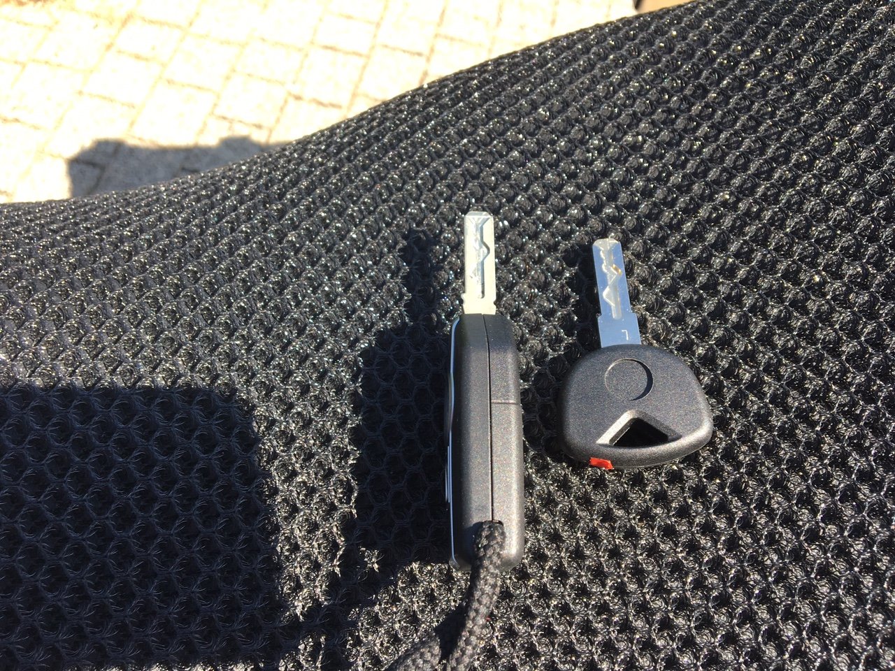

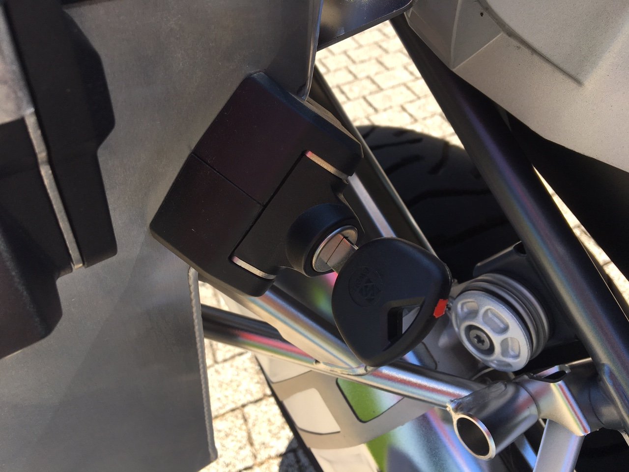

Сломал ключ от нового водяного Адвенчера, на котором проехал НОЛЬ метров.
Сразу после подписания актов.
Сделал ключ для коферов. Пластмассовый положил в кошелёк.

Технологически сделать перепресовку-это не проблема. Я бы для опытов редуктор бы разобрал )
Мощно послал тапком
уже разбирал.
чинится все.
осталось только подшипник один подобрать и в путь.
но это ближе к новому году, сейчас мороженное и девки.

уже разбирал.
чинится все.
Есть параметры подшипника?

У меня давно уже второй ключ для кофров. Пока не пролюбил, потому что повесил на него тряпочку-брелок BMWCLUBMOTO!

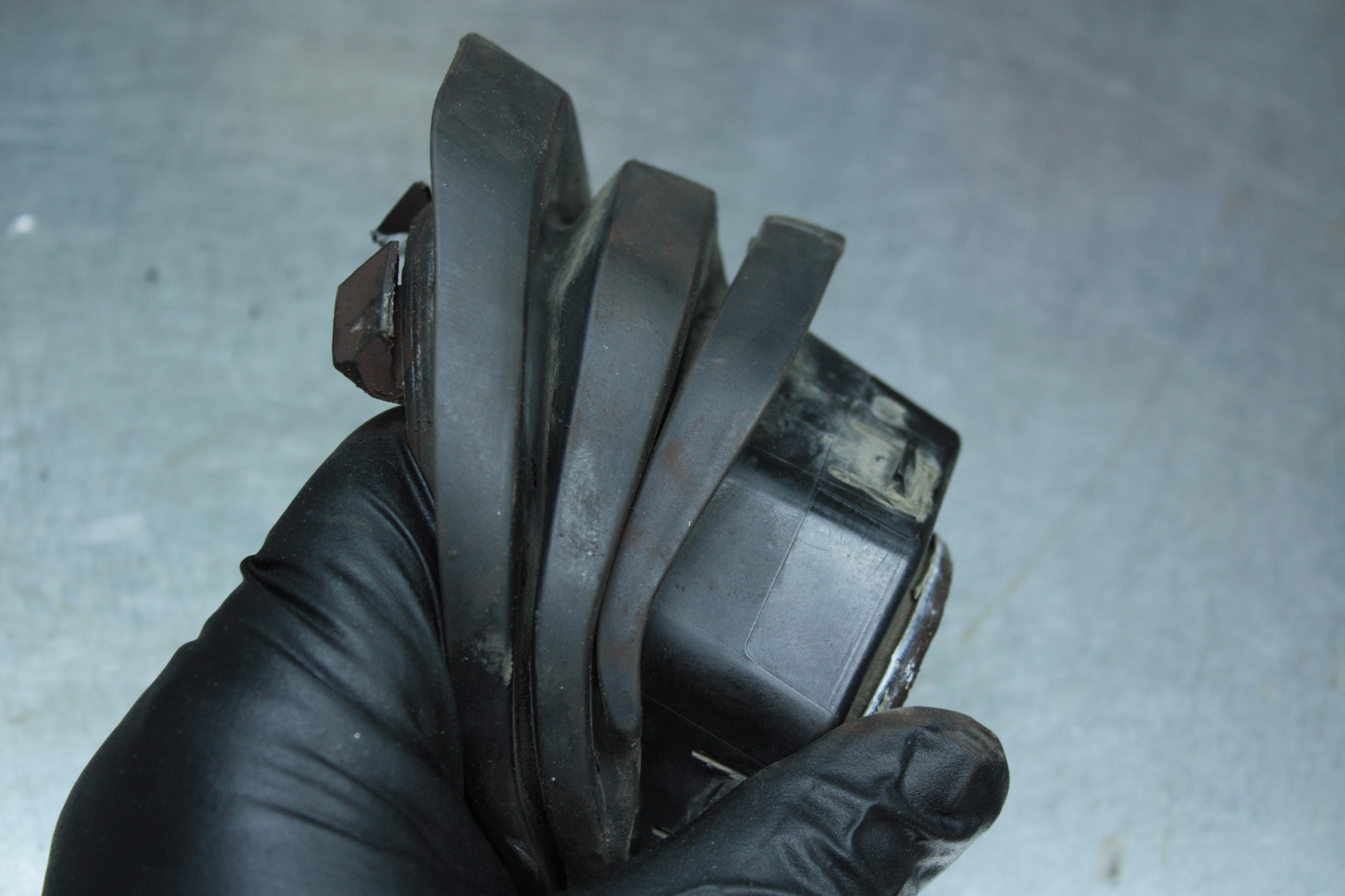

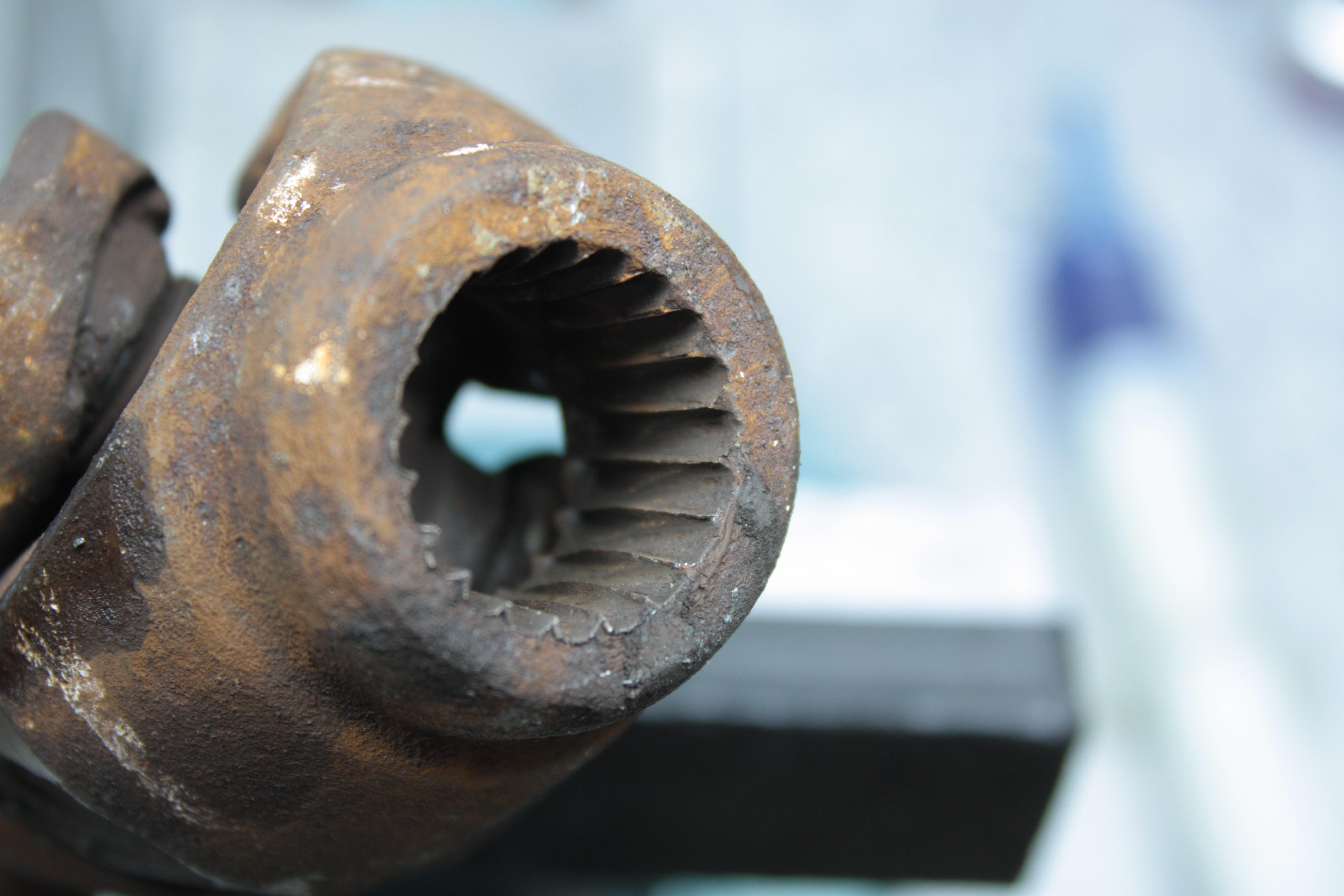

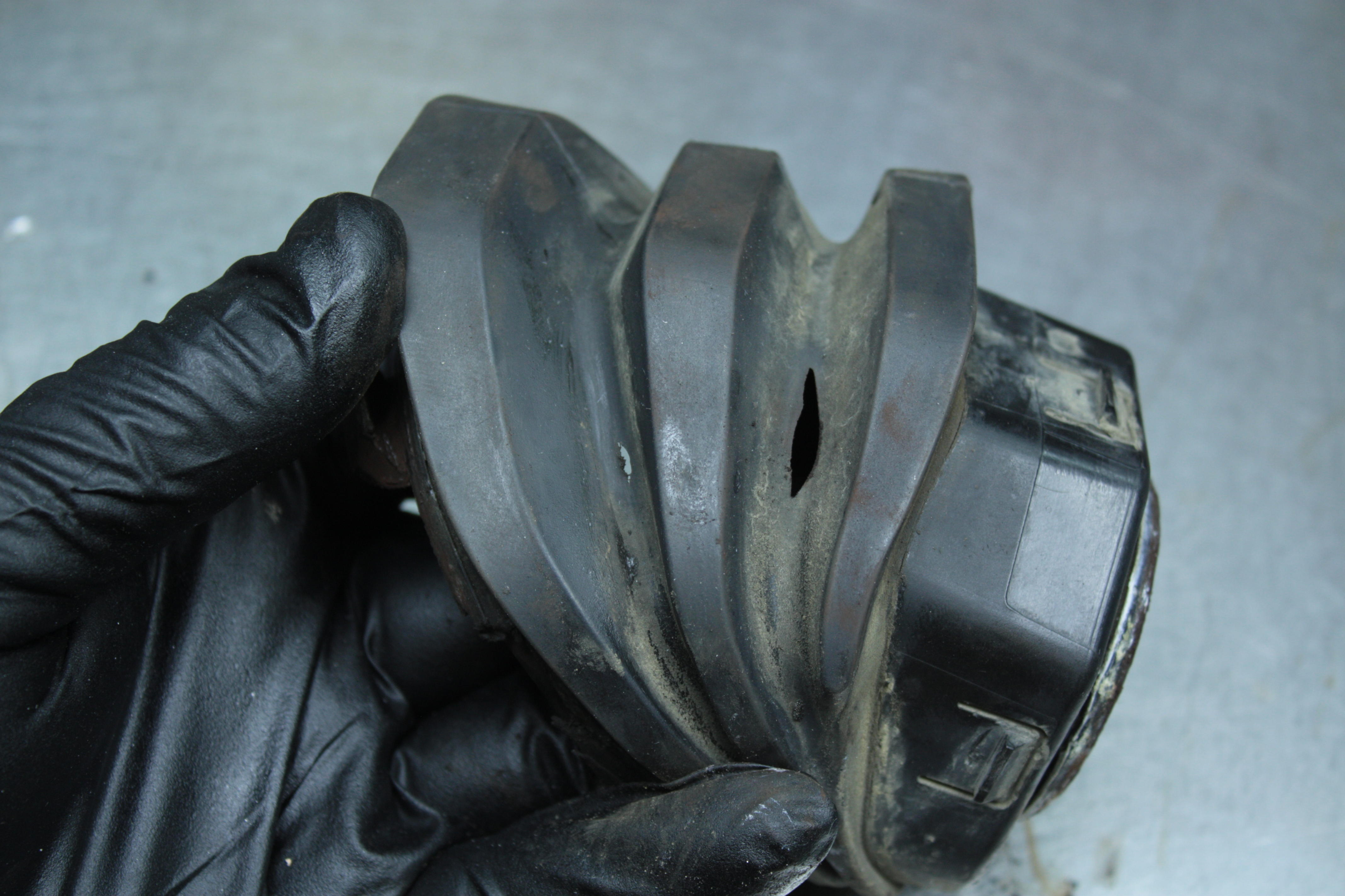

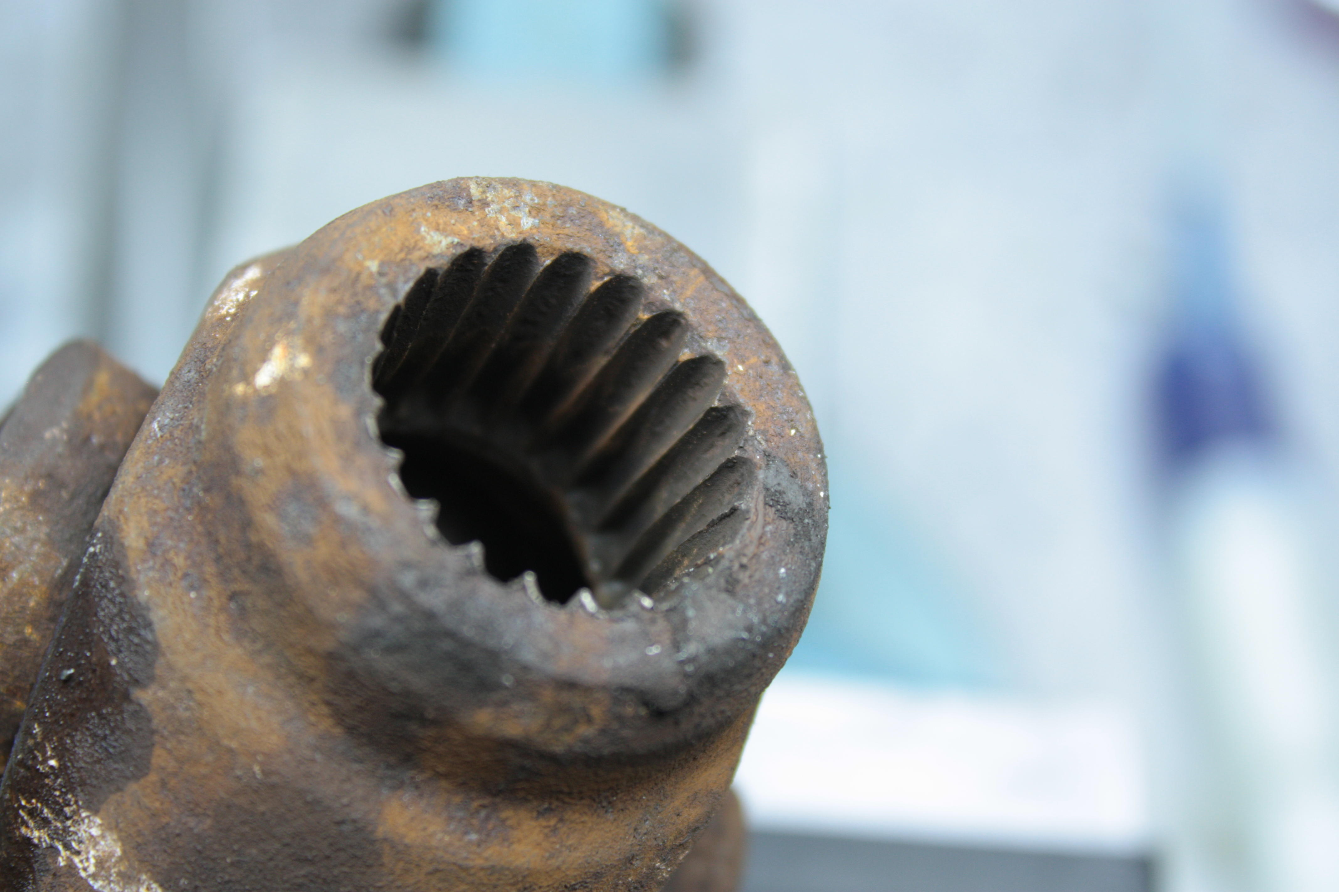

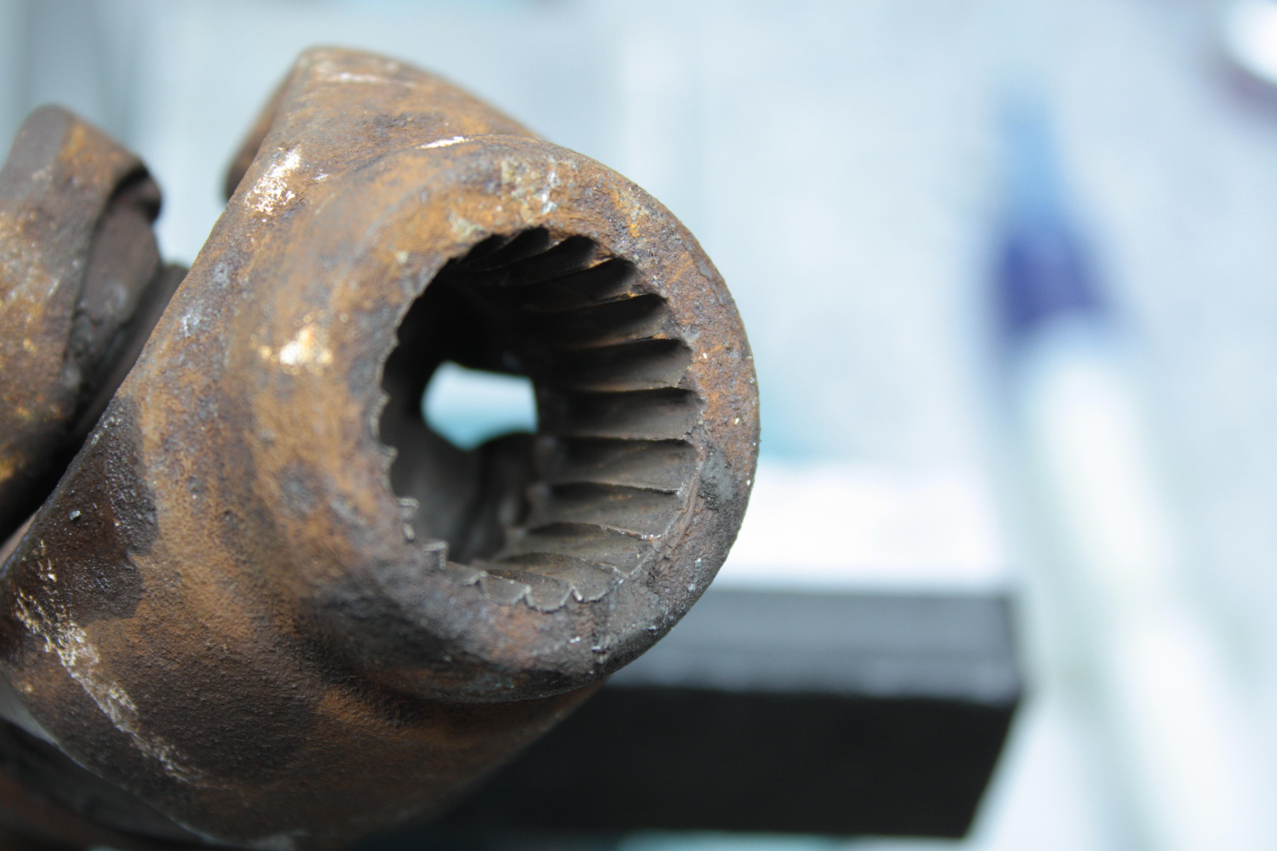

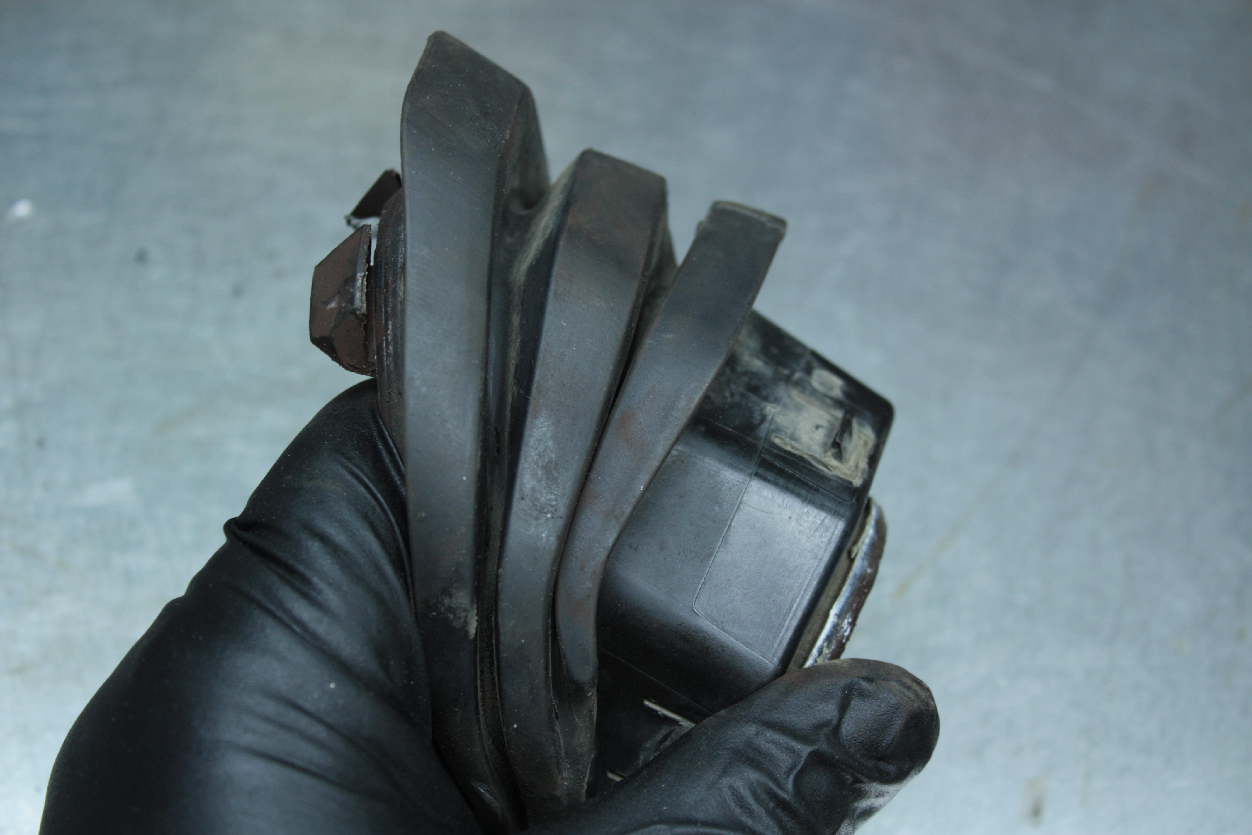

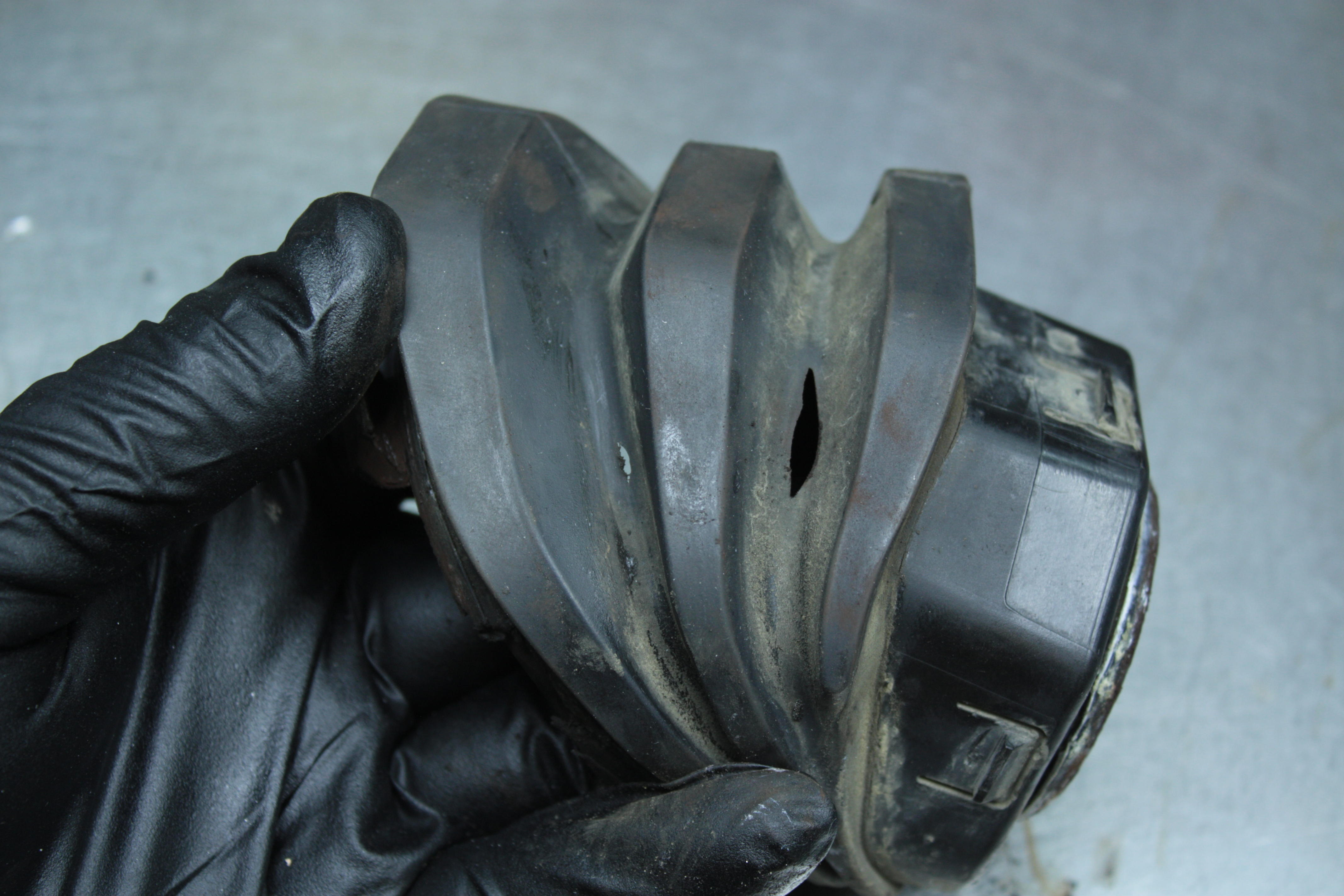

Ну короче, это пыльник в прямом смысле этого слова. Защищает только от пыли, но не от воды)))
TANGO
682
Иркутск

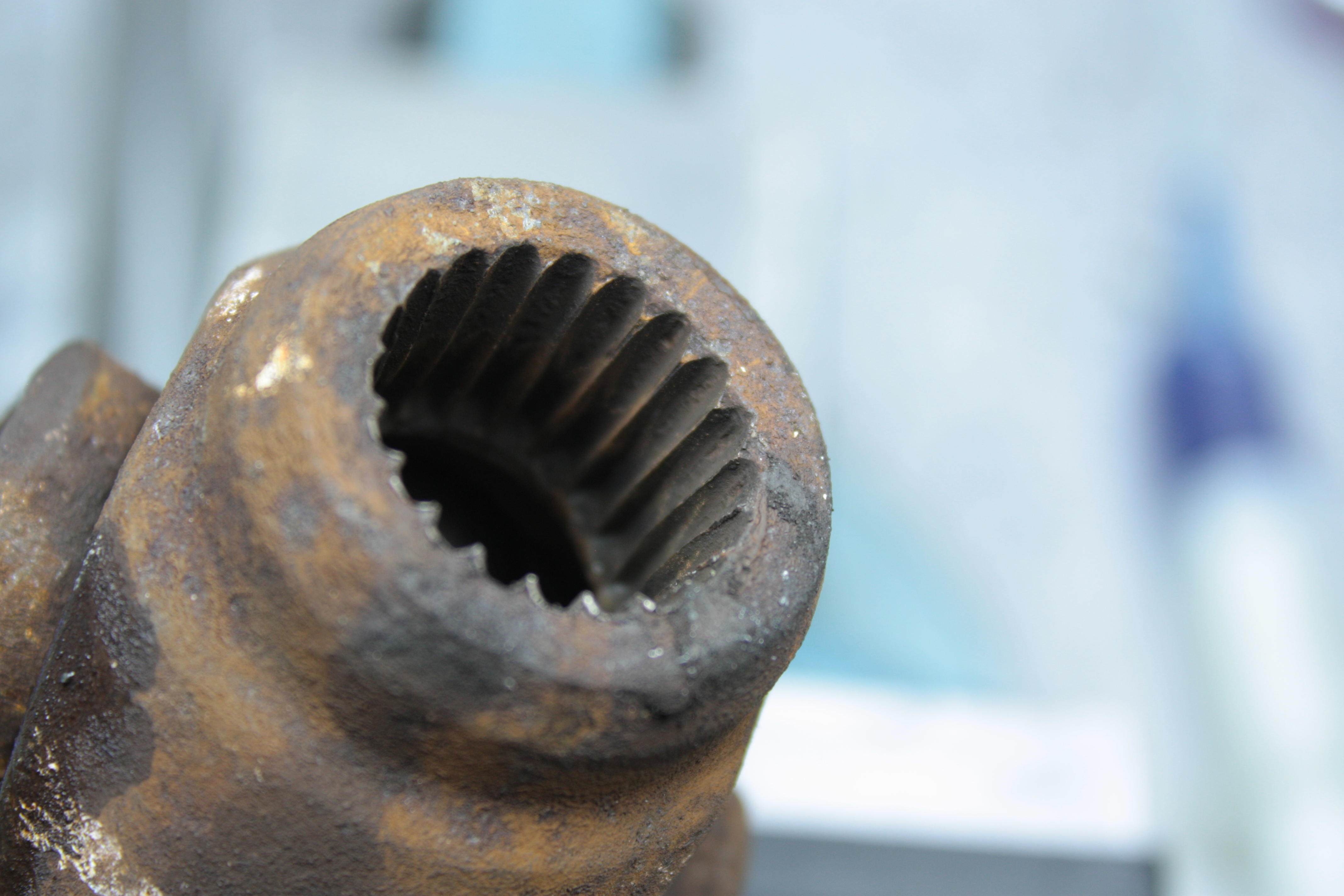

Точно за 50тыс первый раз пыльник сняли , и шлицы не мазали
Витальсон
3,590
А на шлицах жила Мыша Грызли))))
Ён_
9,544
И хозяин у неё был :- а пофиг , и так сойдёт [emoji23]
Люблю старые редукторы у которых для слива масла надо было откинуть редуктор!
Защищает от воды если намазать смазки на гофру не жалея!
Мой из 20000 км по грунтовке проехал тысяч 8 и в рычаге было сухо и чисто!
Короче, надо смотреть за всем и всеми!
mika
10,003
  1. Vespa

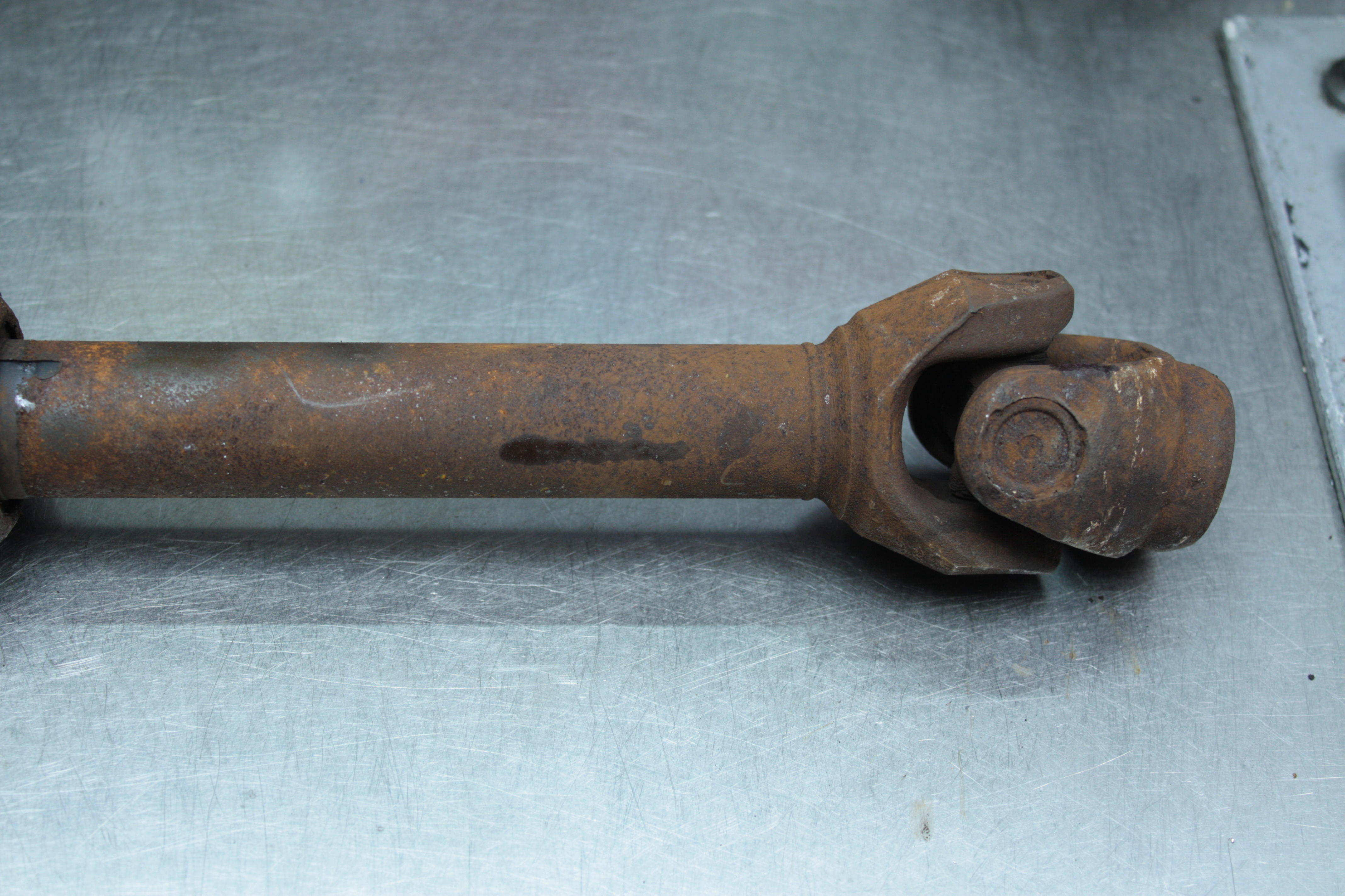

я у себя эту гофру посадил на герметик)))....но менять придется, изнутри кардан скоро дыру протрет)))).....видать достает таки до гофры
Komiss
1,782

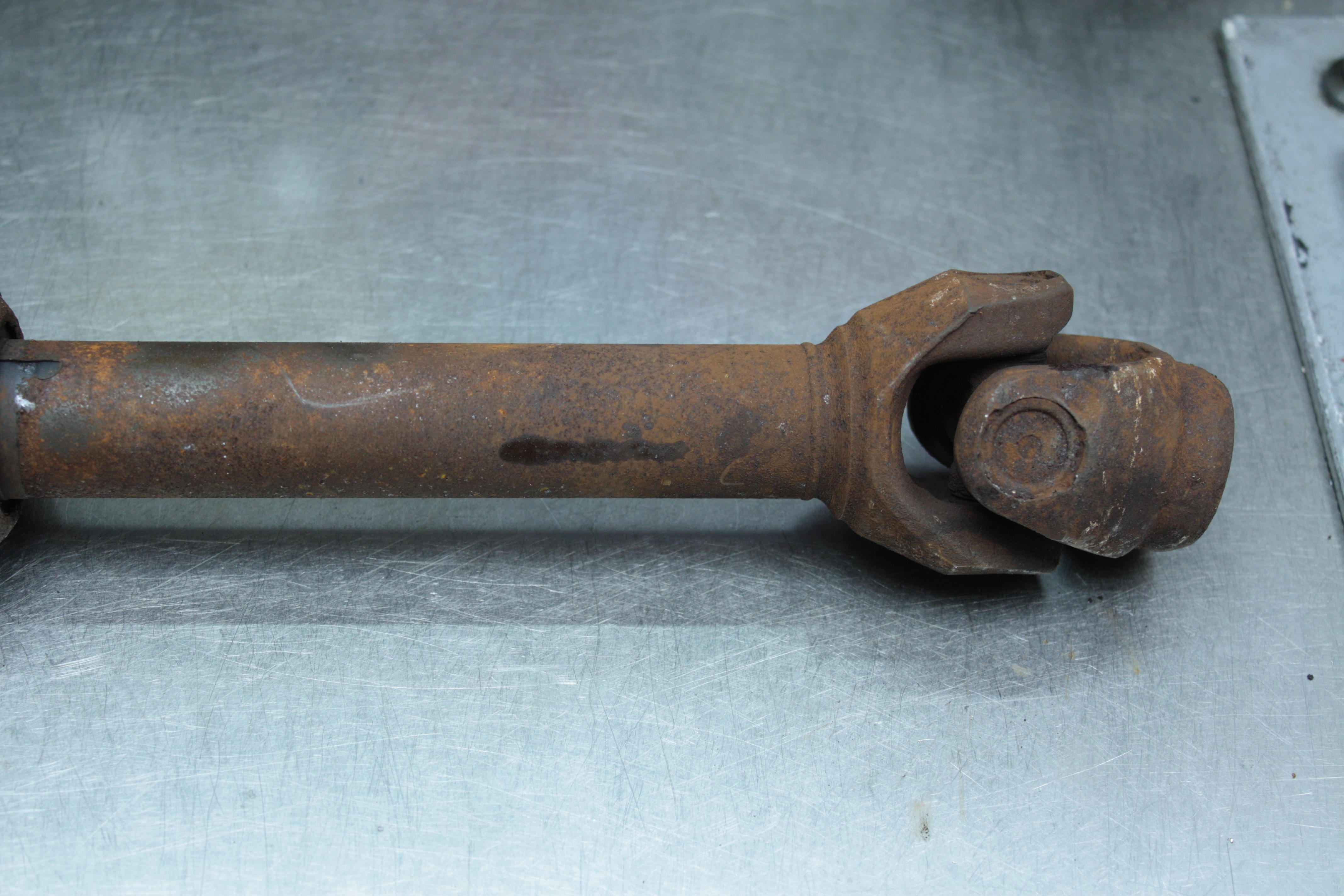

Сами крестовины обычно можно менять, а тут как?
Вятка
198
Вятка

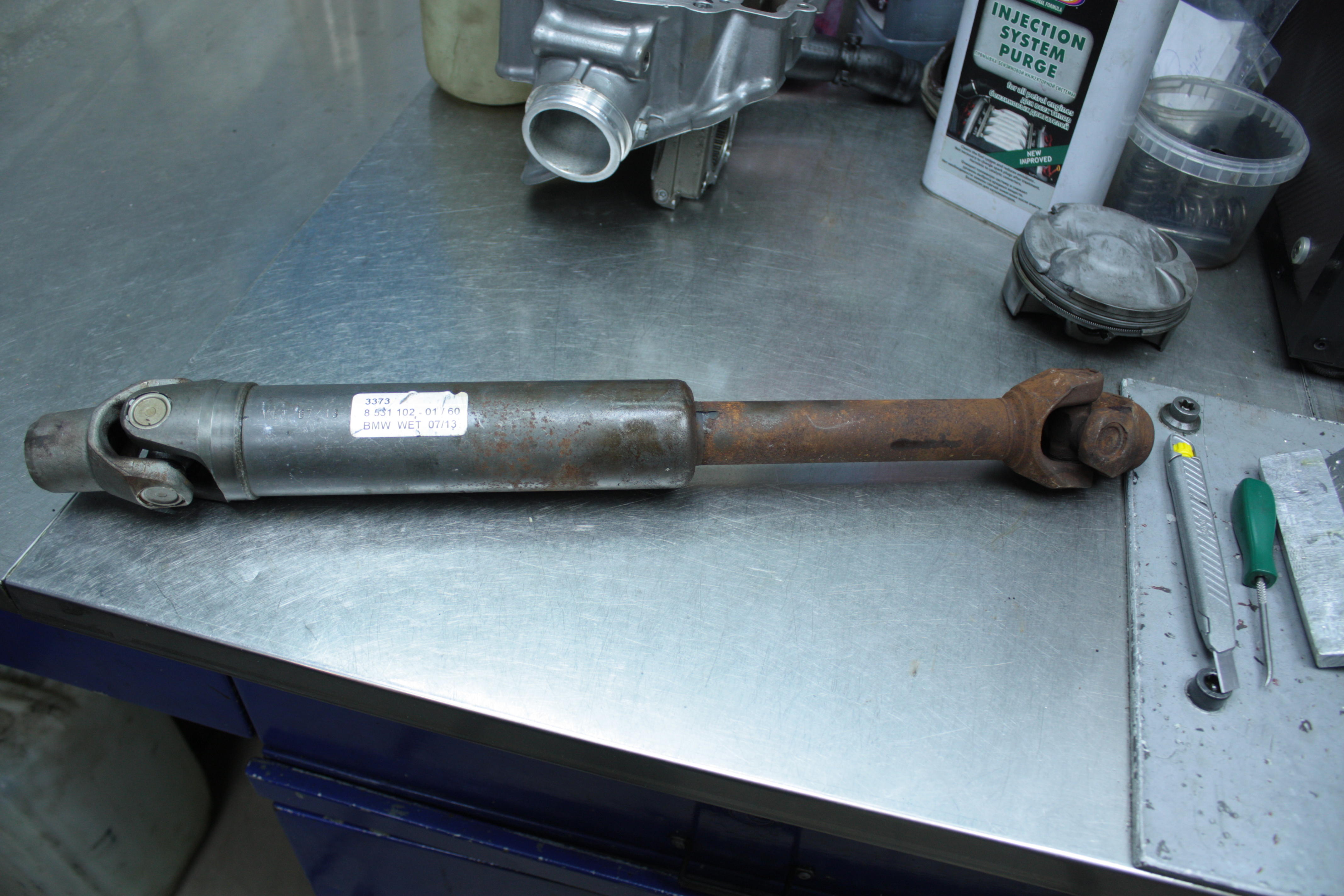

Привет всем. Помнится, я первым открыл проблему шлицевой кардана. Поменял кардан целиком, почистил чулок, смазал шлицевое соединение, пыльник посадил на герметик. После этого меня занесло вот в такие заплывайки;)) Причём выползал я от туда долго, минут десять купался. После этого сразу в гараж. Редуктор воду насосал, масло белое было. А вот чулок внутри, к моему удивлению, был сухой.
Отправлено с моего SM-A520F через Tapatalk
Komiss
1,782
Тут как мы "любим" - целиком.
Костя, то что деталь продаётся в сборе - я в курсе)
Крестовину можно поменять - главное не сломать крышки игольчатых подшипников )
