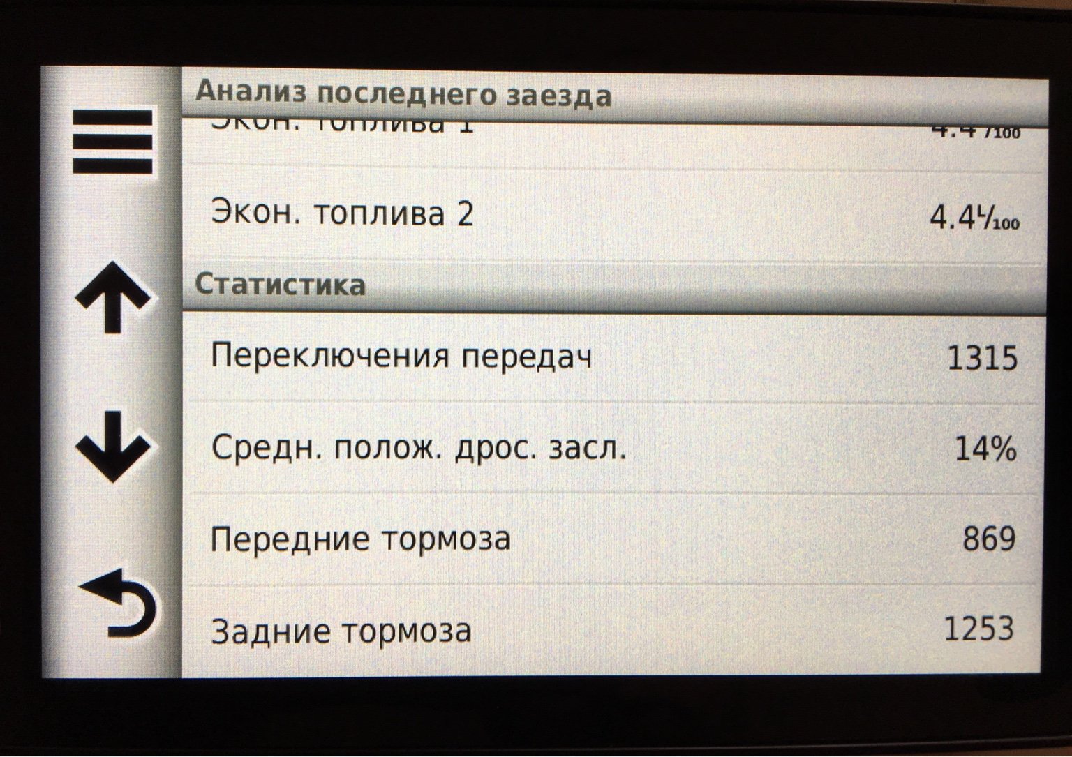

Получается комбинированные тормоза задействуют больше задний тормоз даже при нажатии только на передний. 70% тормозит задний...

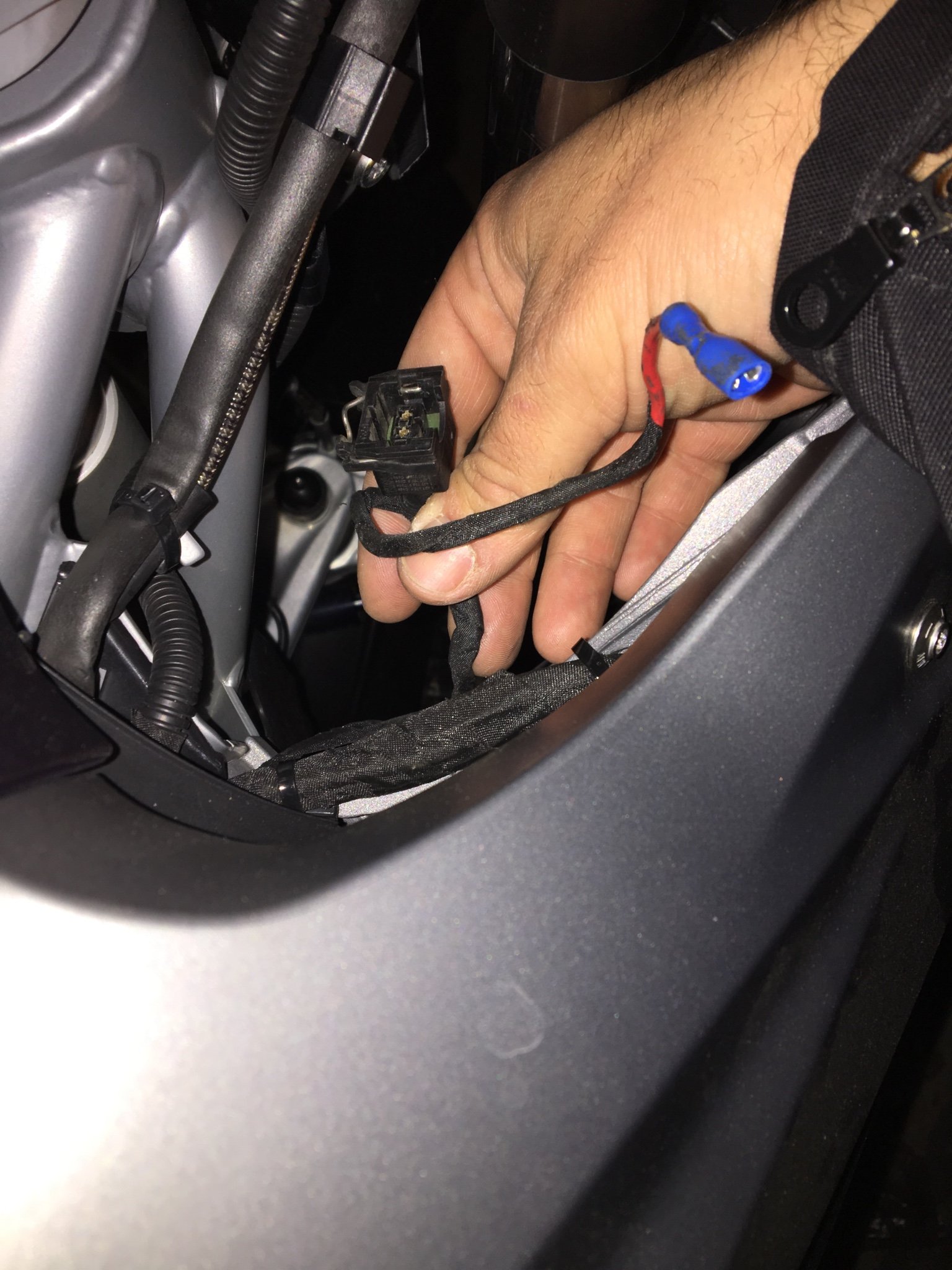

На втором Гусе, кстати приобретённым тут... нашёл пока два отличия... оба 14-го года как говорится пуля в пулю...
1. Не понятный разъём нащупал никуда не подключённый, просто был заправлен сбоку, внекуда...
2. Квик шифтер очень мягко и на любых оборотах переключается.... у меня мало того иногда пинается, так и усилие на лапку не хилое.... если бывает в кедах куда еду так прям больно им пользоваться...
Есть кому что прокомментировать по этому поводу?

1. у меня под сиденьем есть пустая фишка к ней пробка, вставляешь и отрубаются все электронные защиты. Может что-то подобное?
2. LC 2017, тоже не понятно как quick shift работает на понижение, с усилием втыкается. На повышение ощущается толчок,на КР такого не было, и когда ХеР брал на тэст драив , не заметил подобных симптомов

Я на разъём этот тоже смотрел и не мог понять зачем и от чего он. Квик тоже стал немного туго переключаться. Иногда при переключении с 4-й на 3-ю вообще как-то жёстко. С хрустом.
YURYI
149
Это тот самый разъём, который все найти не могут, а вы сразу нашли :yahoo:
С него удобно брать "плюс" на управление ДОПами :biggrin: на фото виден не "родной" красный провод
Это разъём клапана АДСОРБЕРА для американского рынка, в Европе не используется.

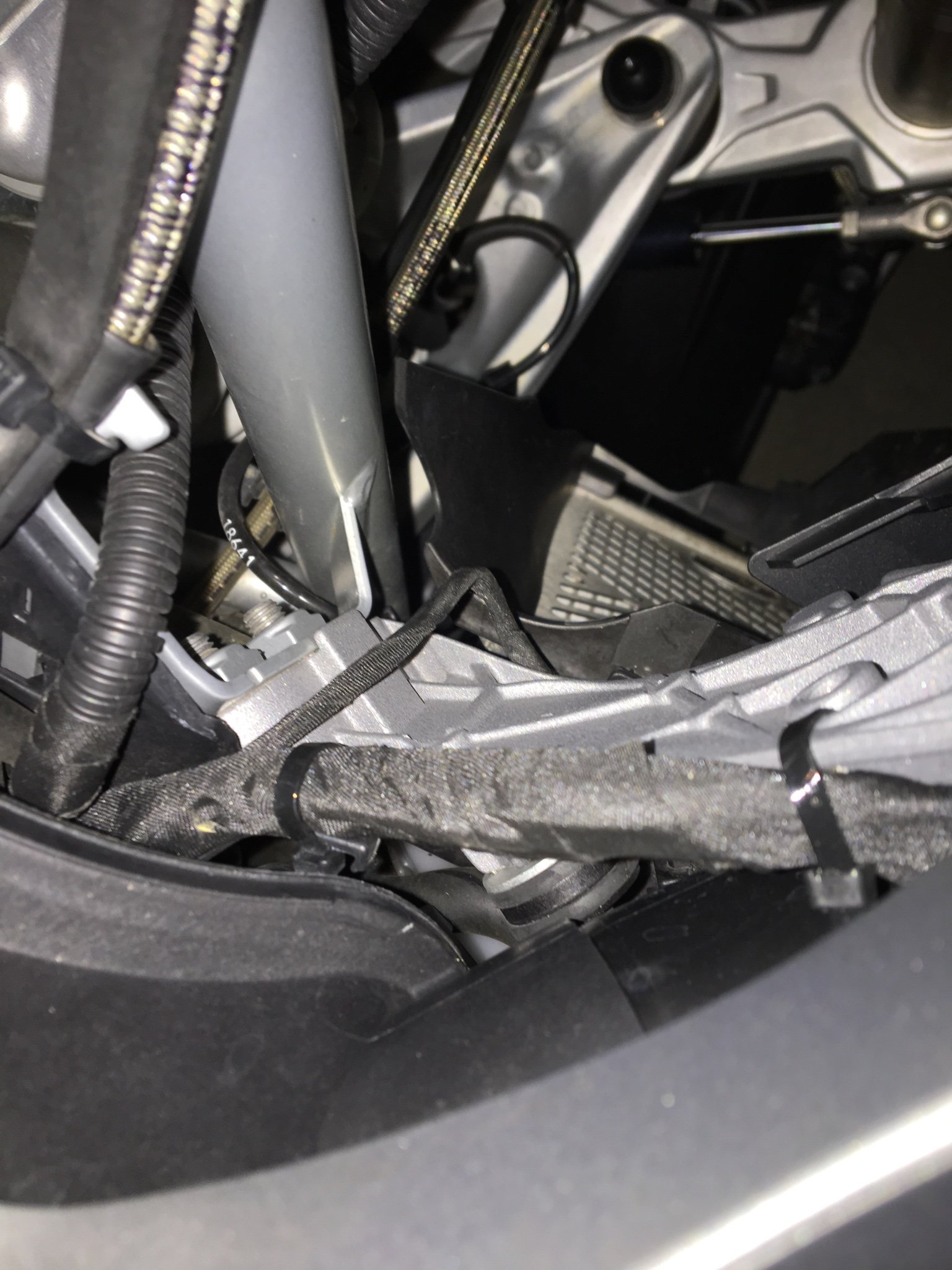

Так вот на втором его тоже нема... во всяком случае не видно его...
@lexus
4,162
151
  1. BMW R 1250 GSA
У меня он в самом видном месте))) Если со стороны морды посмотреть внутрь, между радиаторов, он закреплен слева на раме.
