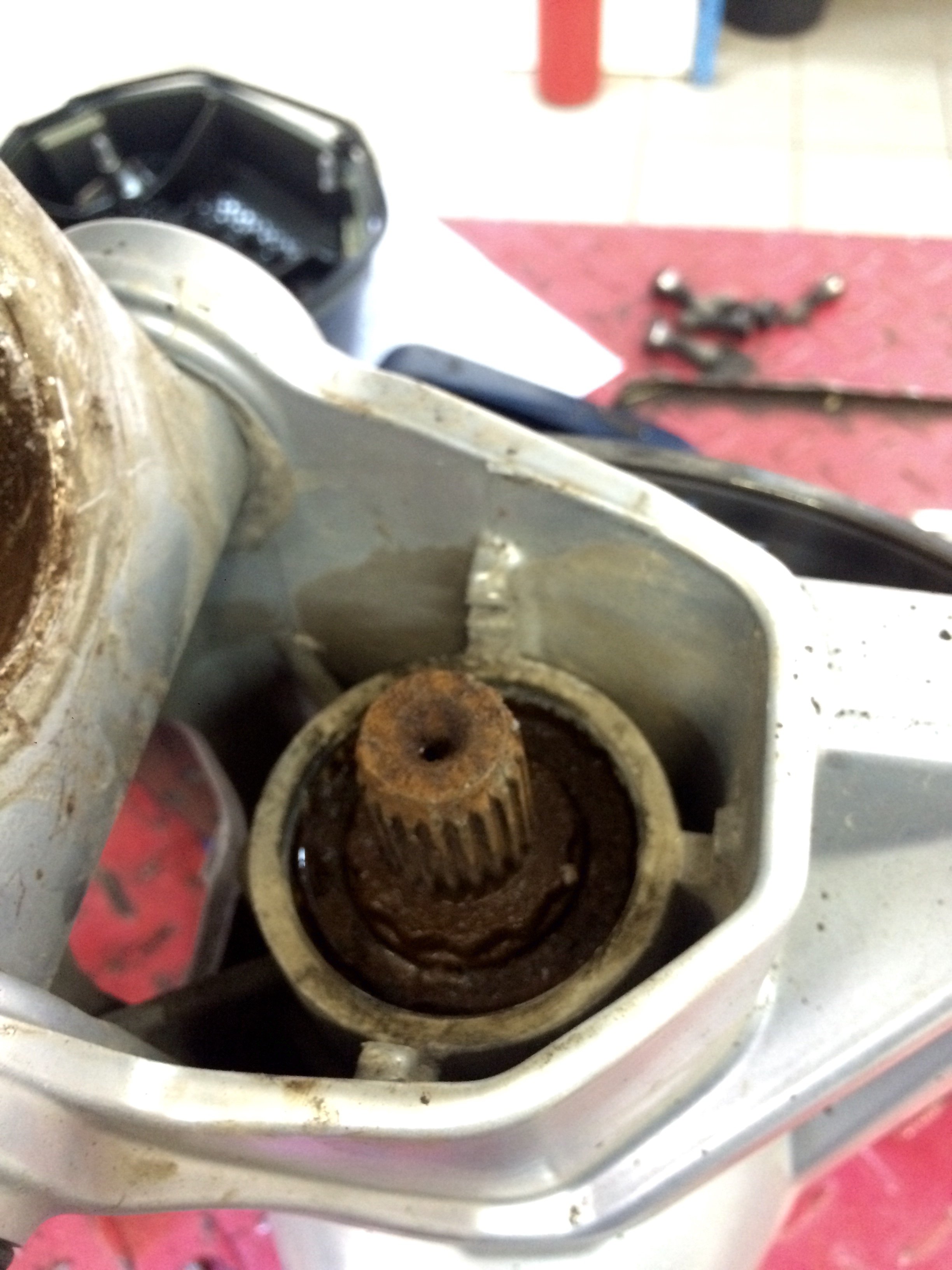

Ну что братцы! Тема с карданами получила продолжение и в моем случае.
На очередном ТО (40000км, мот 2014 года) попросил посмотреть кардан. И вот что видим:
Посмотреть вложение 39041 Посмотреть вложение 39039 Посмотреть вложение 39040
Где-то немцы накосячили, вода попадает в чулок, а обратно не выходит и как результат - конец кардану за 40000 км, даже не так- за 2 сезона.

Признаков кончины не было. Так как это должно было быть последнее ТО и заканчивается гарантия, я просто попросил глянуть. После разбора установили, что пыльники все целые, все в ржавчине, а крестовина уже начала закусывать.
Мне интересно, это у меня только так получилось. Или это какой-то просчет в расчетах и у всех так. Просто в этот узел при ТО не лезут и никто не видит, что там реально.

Сегодня был у дилера, специально попросил мастера посмотреть кардан. Сначала ответ был такой - карданы на технике бмв неубиваемые, после моего уточнения относится ли это к водяным было услышано, что речь про ранние мотики.
Посмотрели на кардан, начинает ржаветь(
Пробег 12 тыс., моту один год. Вспомнил мысли о сверлении отверстия..

Ты не один. Нас как минимум двое. Тоже самое и у меня.....пыльники, крестовина и кончина шлицевой кардана. Кстати, обратил внимание на очень стрёмное нанесение смазки на гофры. Может из-за этого. Хотя вроде всё плотнячком там. Х.з. короче. ....

Гофра от клопов, шнурков и веток.
Вода в маятнике была всегда, что на сухом, что на мокром.
Сверлить дренаж опасно. Ибо концентратор напряжений может привести к ...

Вот Дима - Kuznec дело глаголит. Дренаж сверлить надобно. Но шо-т ссыкотно.
