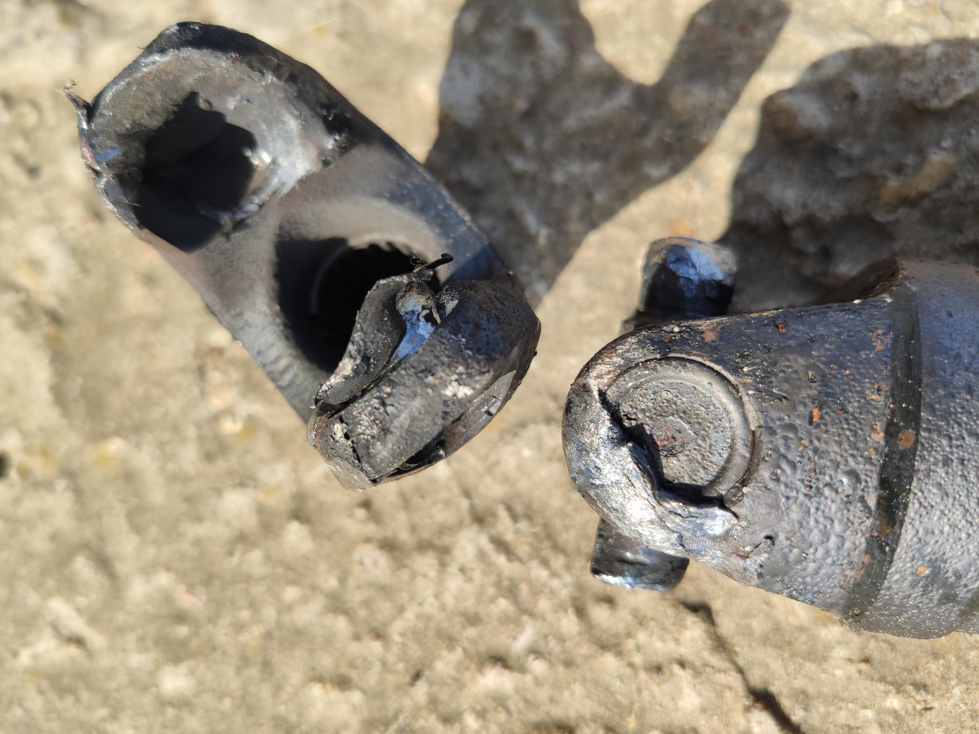

Вот реальная проблема на 150кмч, и почти в трёхста км от Москвы. Деталь не обслуживаемая и регламента на неё нет, а хрен кому предявишь, мотоцикл то уже не гарантийный. Хорошо что жив остался. И маятник ещё размолотило, под замену. Посмотреть вложение 96245

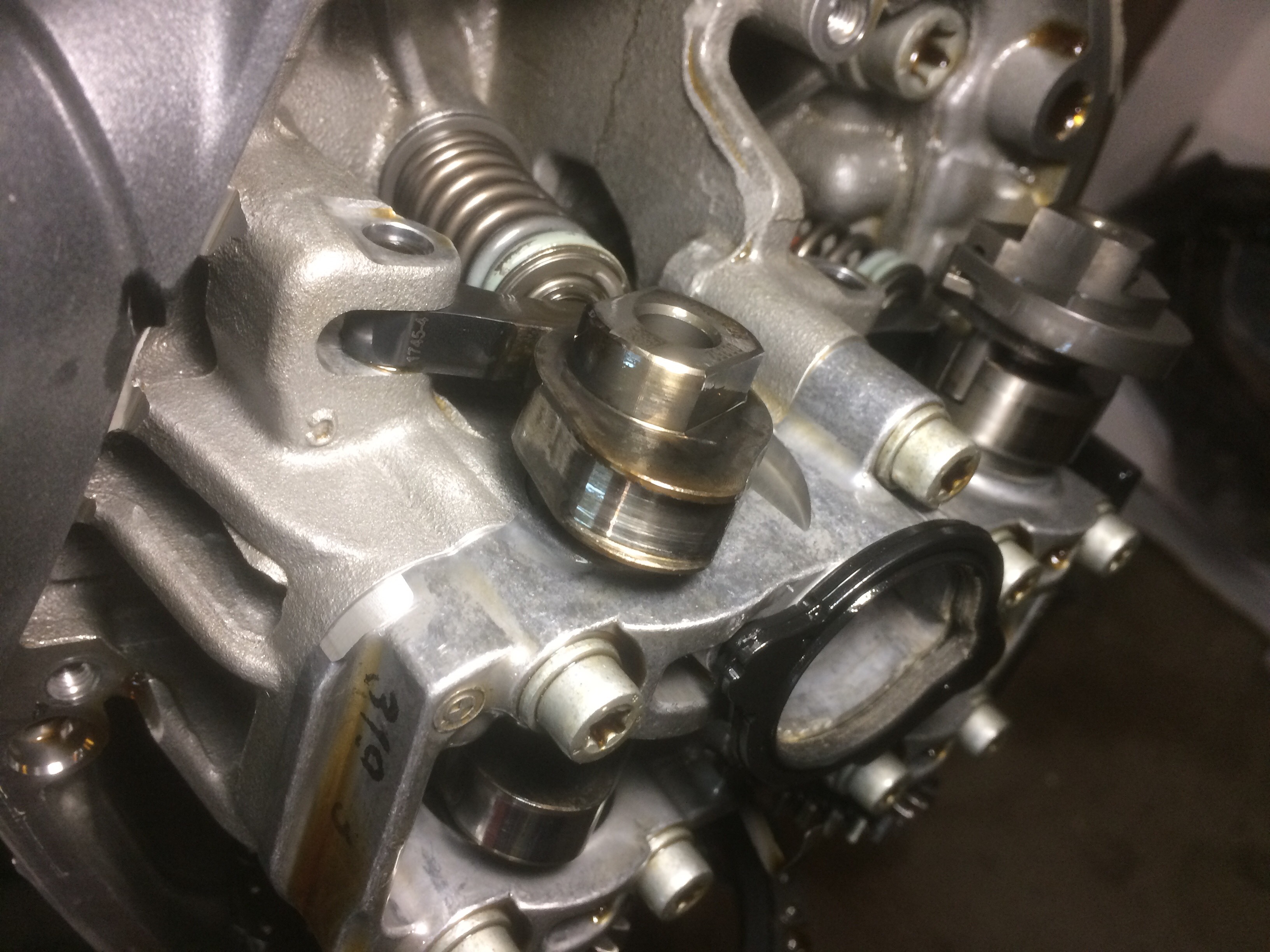

А какая может тут быть причина?
Распред вал заменили и все хорошо стало.

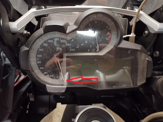

Жидкий продолжает подкидывать проблемы. Пытается развести на штрафы за превышение. В последнее время обратил внимание, что по ощущениям скорость выше той, что показана на спидометре. А сегодня поставил навик и поехал. И вдруг обратил внимание, что навик жалуется на превышение скорости, а на спидометре еще и 40 нет. По Широкой несколько камер в зад и везде ограничение 40. На светофоре отметил, что стрелка спидометра уходит правее за отметку 0... Короче врет на 10 км. Интересно, существует-ли какая-то калибровка приборной панели на гусе или надо разбирать и ручками стрелку переставлять.

а что по поводу калибровки стрелки спидометра ? Никто не сталкивался ? Ён молчит.

И тут сразу вопрос, который игнорится уже третий день, а стрелка спидометра калибруется ?
так же быть не должно. Не говоря о том, что спидометр стал врать на 10 км в сторону занижения
