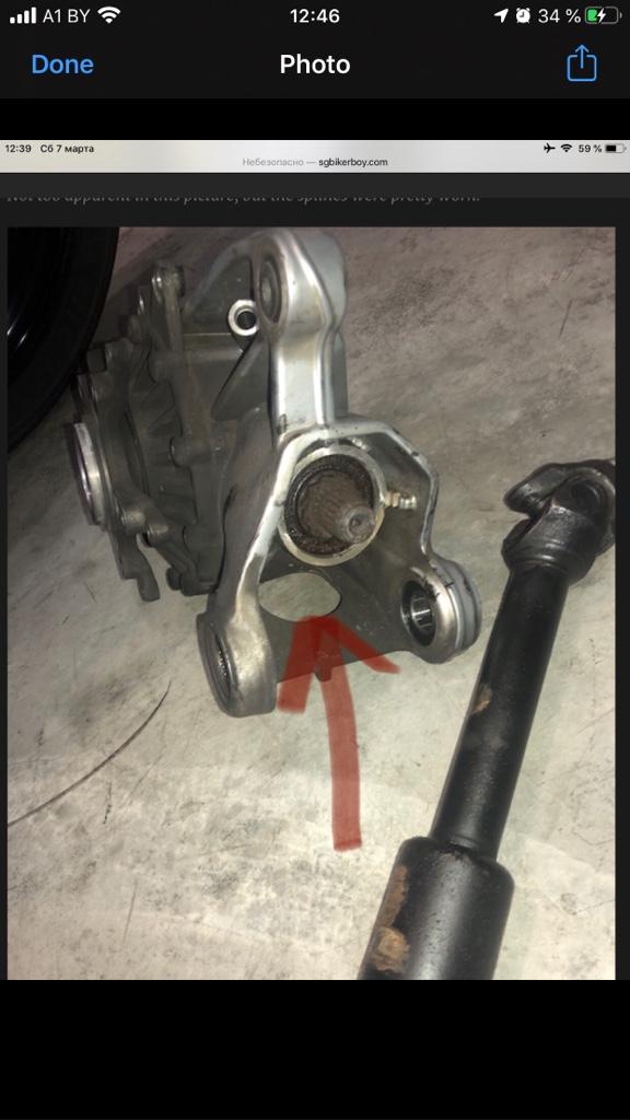

Планирую обслужить узел. Мотик только купил.
Смотрю фото и не пойму, почему через отверстие на редукторе вода не высыхает, не вытекает?
Sergey &O
354
Москва, ЮАО
  2. Gilera Nexus 500
Вот так понятнее?
А это мысль! интересно можно через это отверстие контролировать прилегание гофры при монтаже или не подлезть без спец инструмента (бороскоп)
Надо на пробовать)
Что то мне подсказывает, что вода через эту дыру конечно будет вытекать. но вот пыль и песок налипнет на смазку в достаточном количестве, что бы сказать "" ДАВАЙ ШЛИЦЫ, ДО СВИДАНИЯ ""
