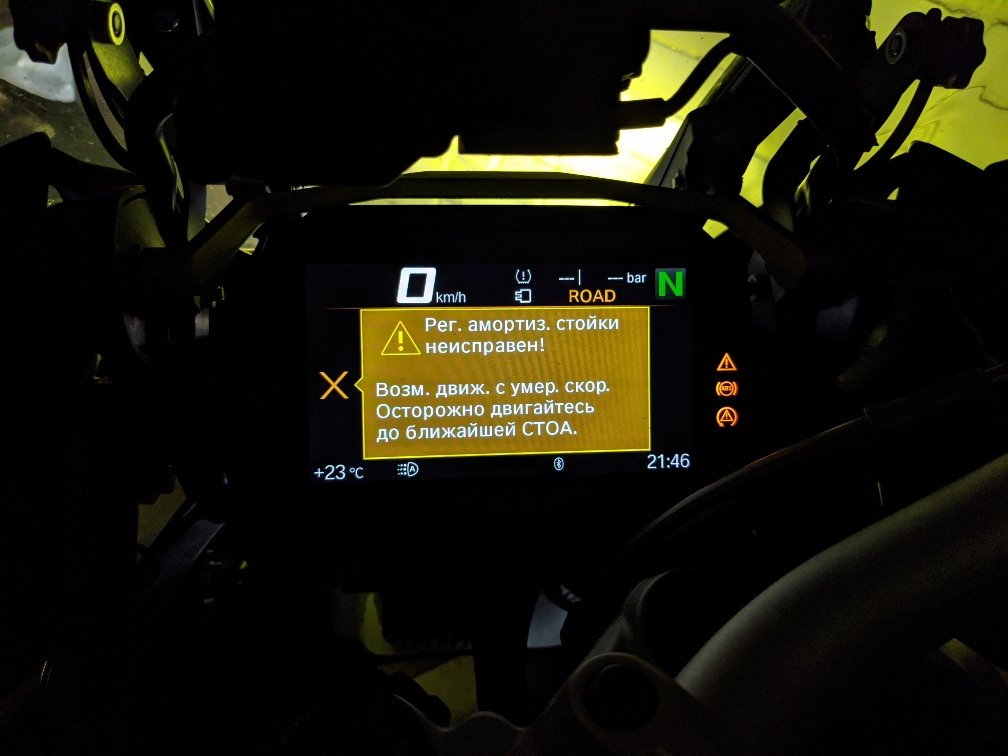

У меня вот такая тема вылезла. GS1200LC, 2018й год, пробег 45к.
Гарантия конечно, но не приятно.
И кстати задний тормоз стабильно пропадает через 1000км после прокачки системы дилером....заколебало(
Отправлено с моего Pixel 4 XL через Tapatalk
Alejo
656
М.О. Домодедово
Снять помыть. Также это сообщение появляется после валяния мото. Не страшно и не критично.

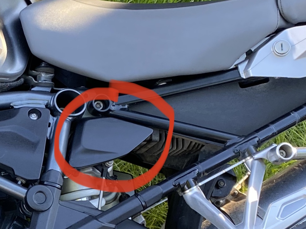

В смысле устанет? [emoji848]
Ну. Защиты нет. Амморт больше подвергается воздействию каки. Соответственно быстрее может нагнуться. Хорошо, если в гарантию, а если нет?
Советник
522
Как обычно бывает,сразу поле ее окончания.
Мне не актуально. До конца гарантии покупаю новый гусь просто.
