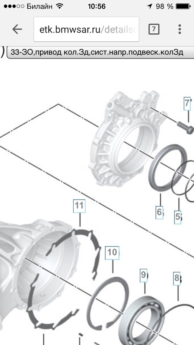

На водяном гусе 13 года зафиксировано выкручивание болтов крепления крышки редуктора!
Видимо, на заводе болты закручивали без фиксатора резьбы и настоящая Магаданская дорога заставила проявится слабому месту в сборке мотоцикла.
Поэтому имейте ввиду, если у вас появились в районе заднего колеса скрипы который появляются в зависимости от наклона мотоцикла влево\вправо и при прокручивании колеса на четверть оборота, то вероятная причина это болты.
ЗЫ: Кто предупрежден, тот вооружен.

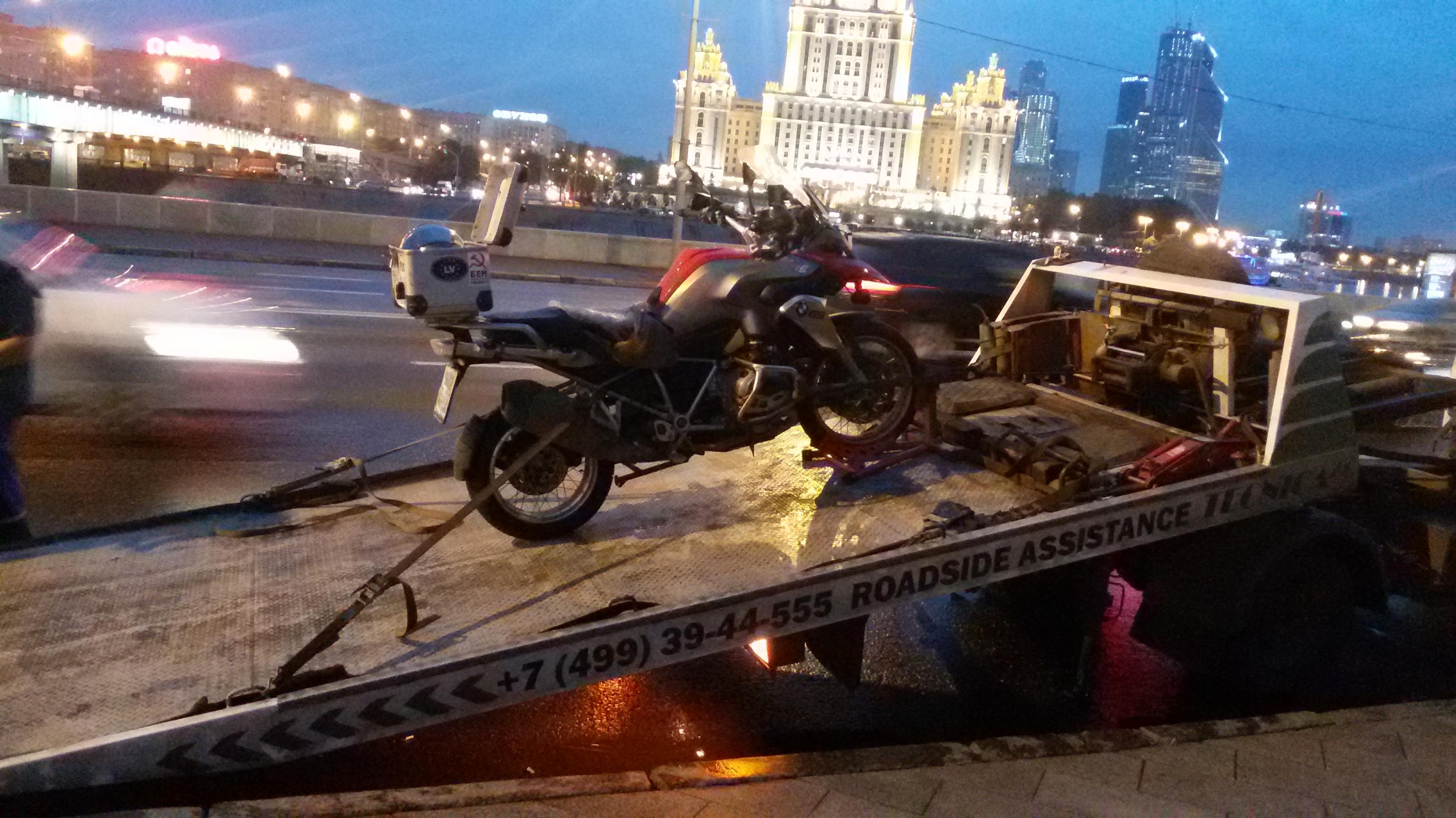

Гусенок умер. 36 000 пробега. Застучал, заскрежетал, заклинил колесо. Сцепление не включается. Жду бмв ассистанс.
Саша, а можно с пояснительными фотографиями?

Какой диагноз поставили в сервисе?
Диагноза пока нет. Кранты корзине и потерта цепь грм. Сегодня будут снимать мотор, к обеду обещали всю картину сказать

Кто-нибудь в курсе - подменные мотоциклы дают, если ремонт более 2-х недель и гарантия не истекла?
Кость, привет.
если договором купли продажи предусмотрено или добрая воля диллера. По закону, если правильно помню при превышении 45 дней.
что с мотиком то?
Костя
Кость, привет.
что с мотиком то?
Диллер пока молчит. Говорят пока двигло разбирают. Мне уже намекнули, что слишком часто звонить не надо, у них три дня на дефектовку есть[emoji20] . Походу движку на замену
