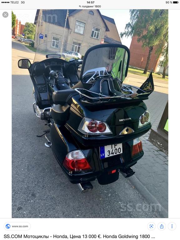

Как пример.Вещь рабочая.Ломастер сделает
