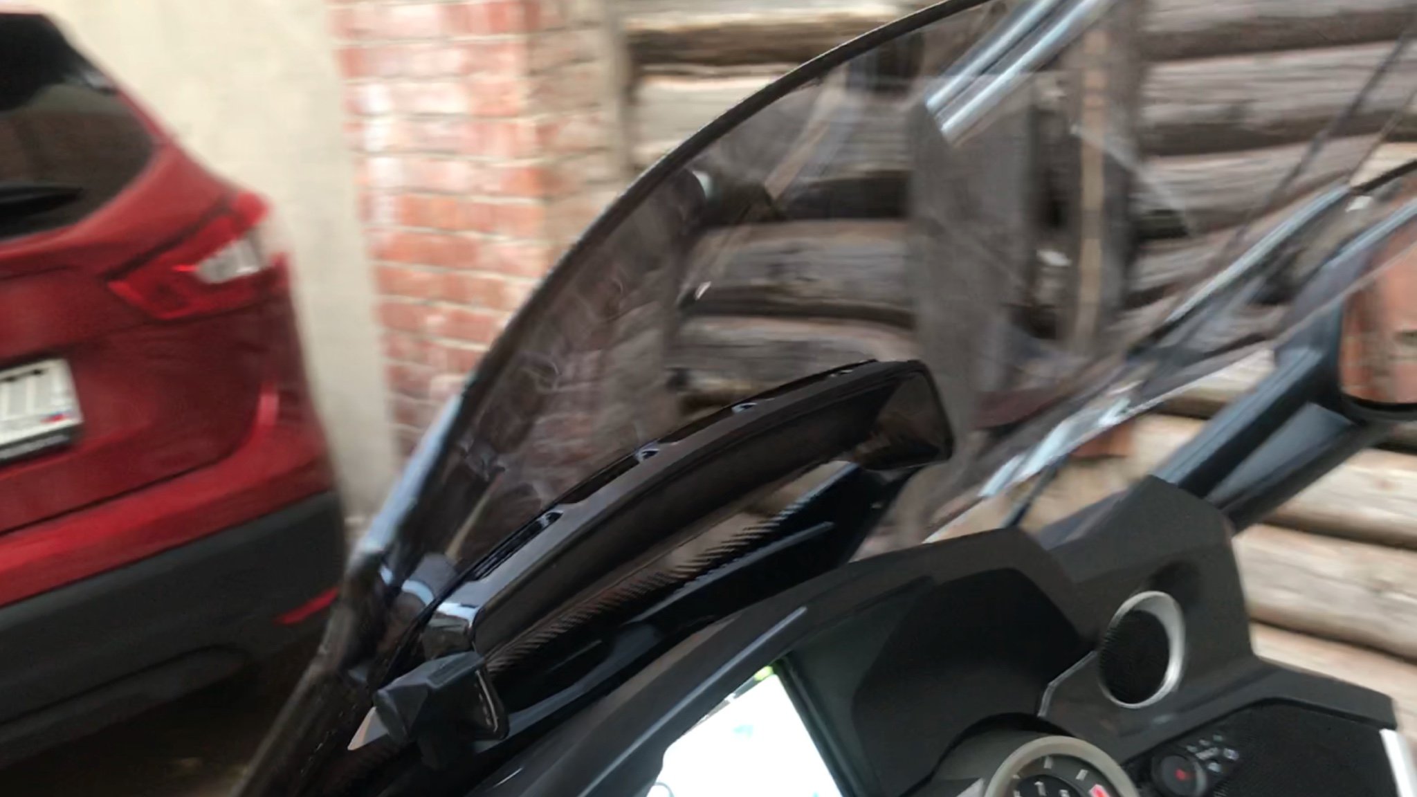

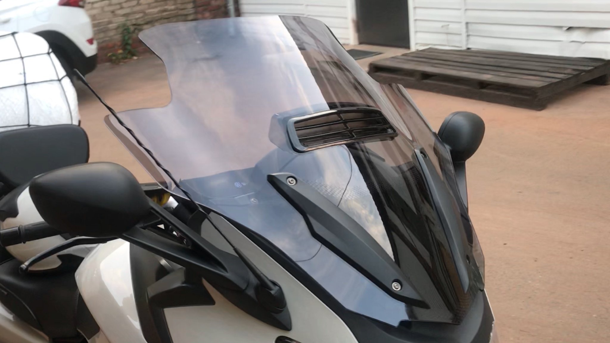

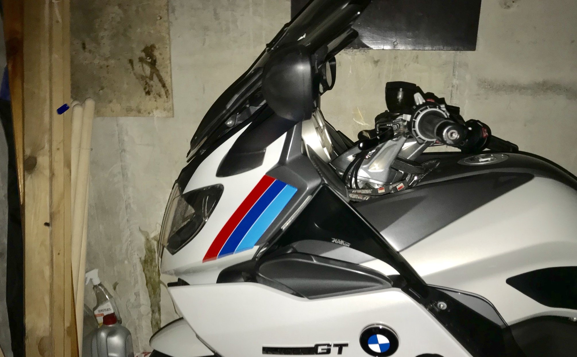

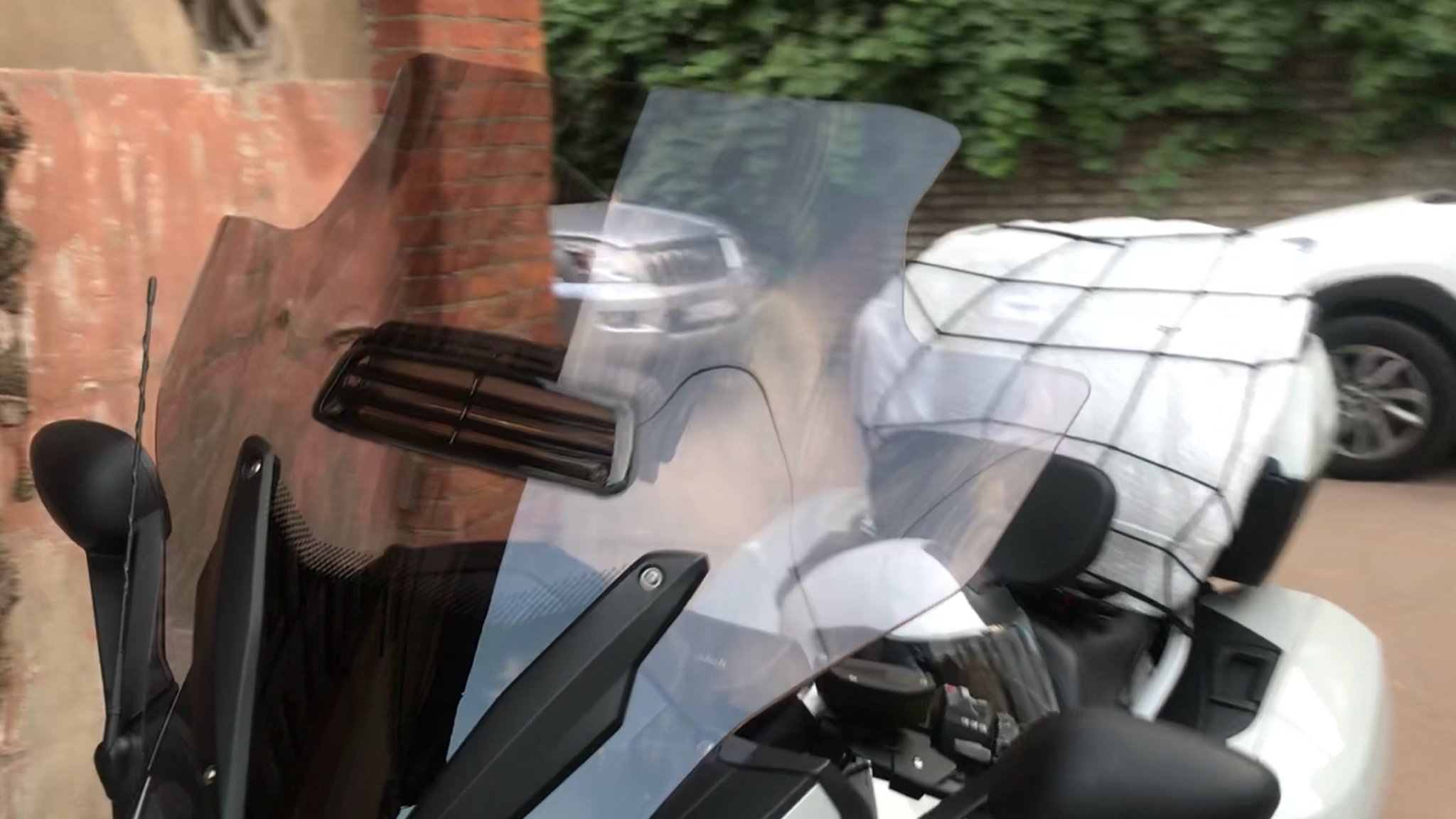

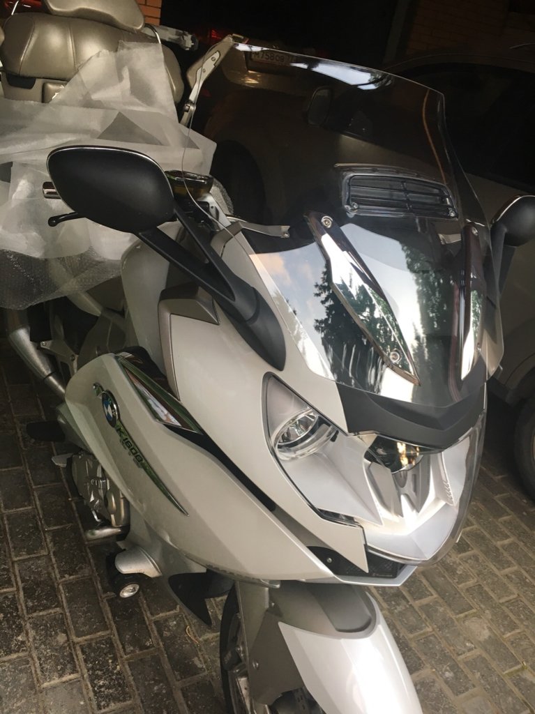

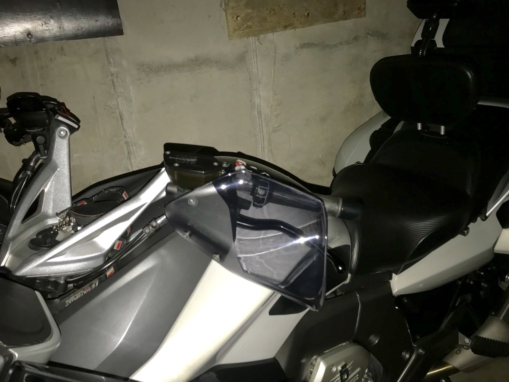

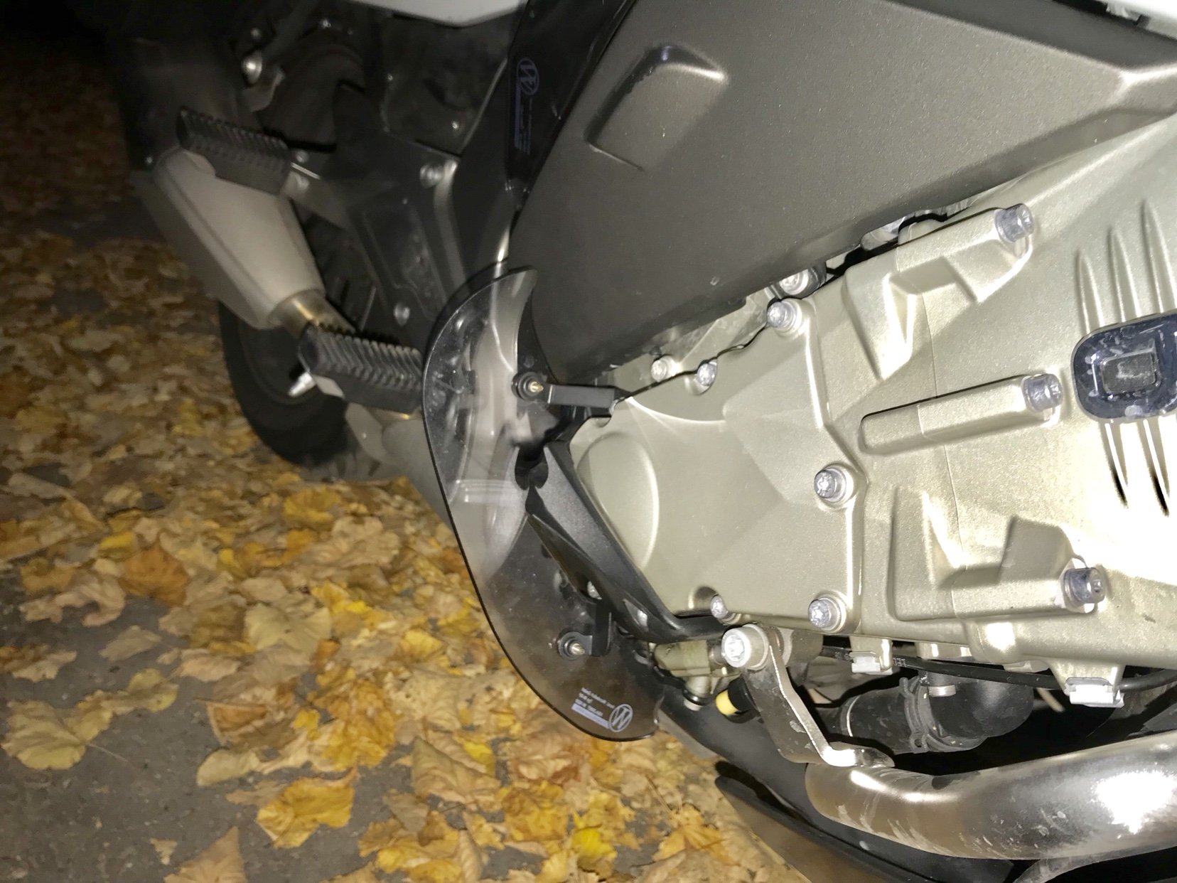

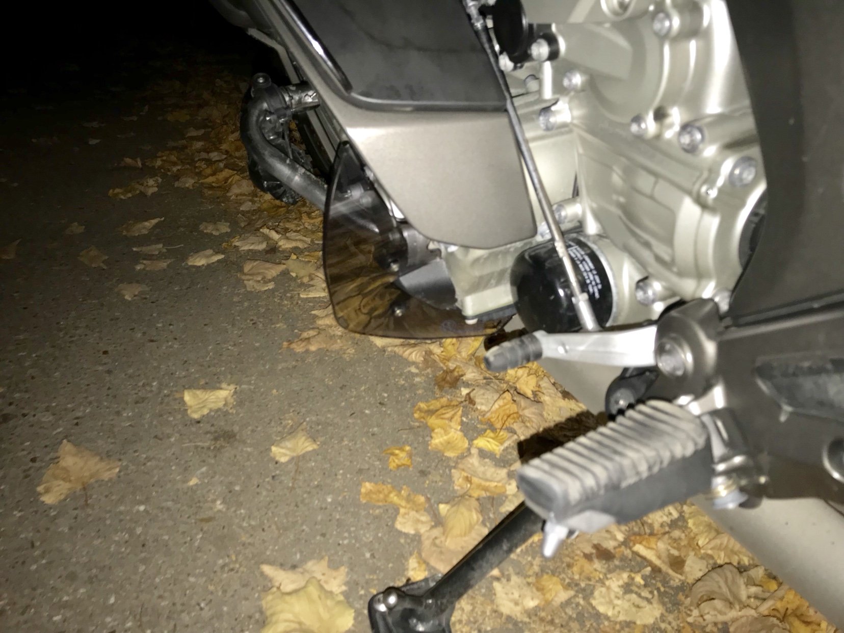

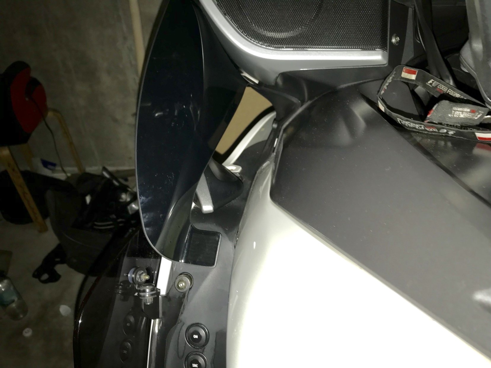

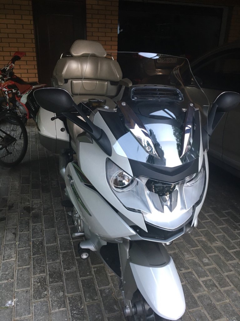

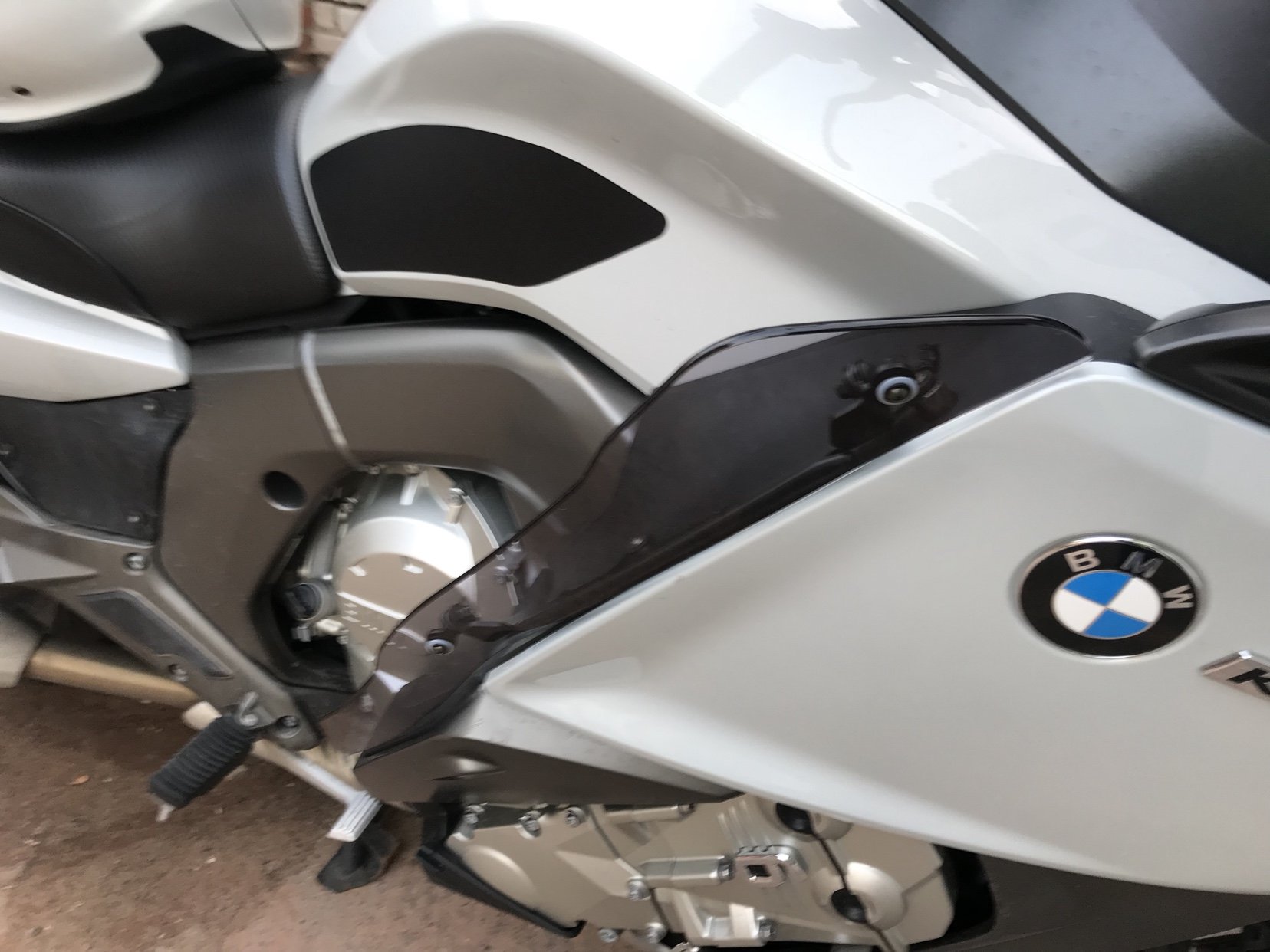

Прищупка:
Экспериментировал с "прищепкой" от Вундера на штатное стекло ГТЛ. при боковом ветре комфортная скорости ДЛЯ ПАССАЖИРА возросла на 20 км/ч. примерно. Было хорошо до 150, стало 170-180. В маловетренную погоду шли вдвоем 200 км/ч не напрягаясь, при этом я с открытым забралом. Давление в спину так же снизилось.
В общем, рекомендую. Но в городе снял, выглядит удолбищно по-моему.

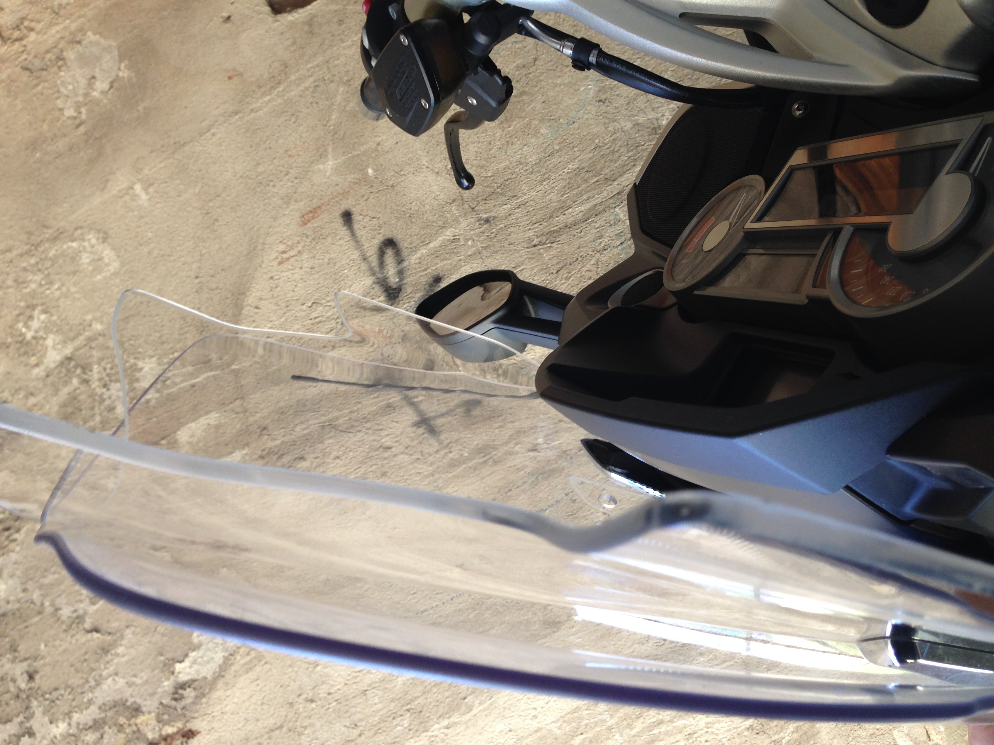

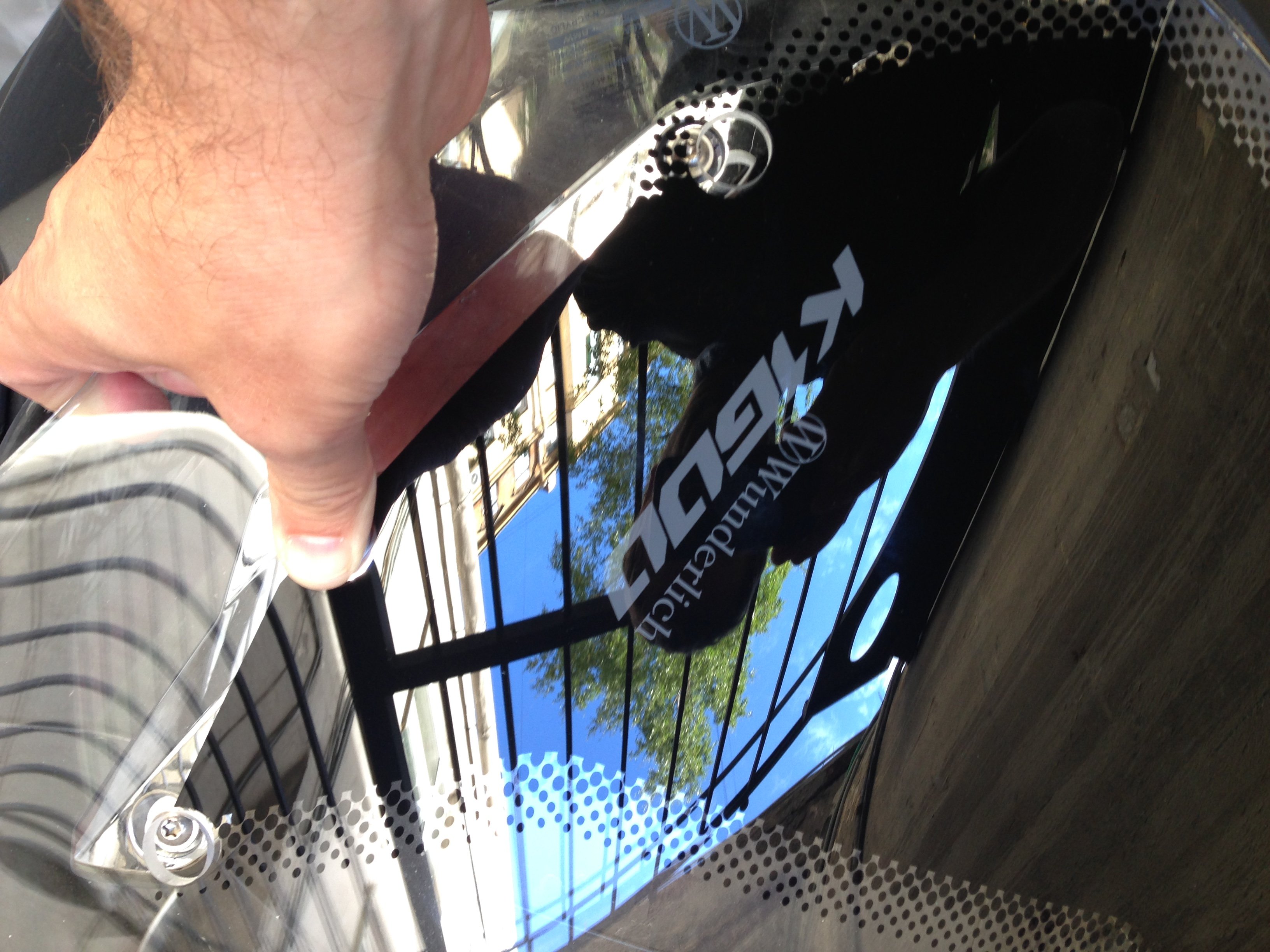

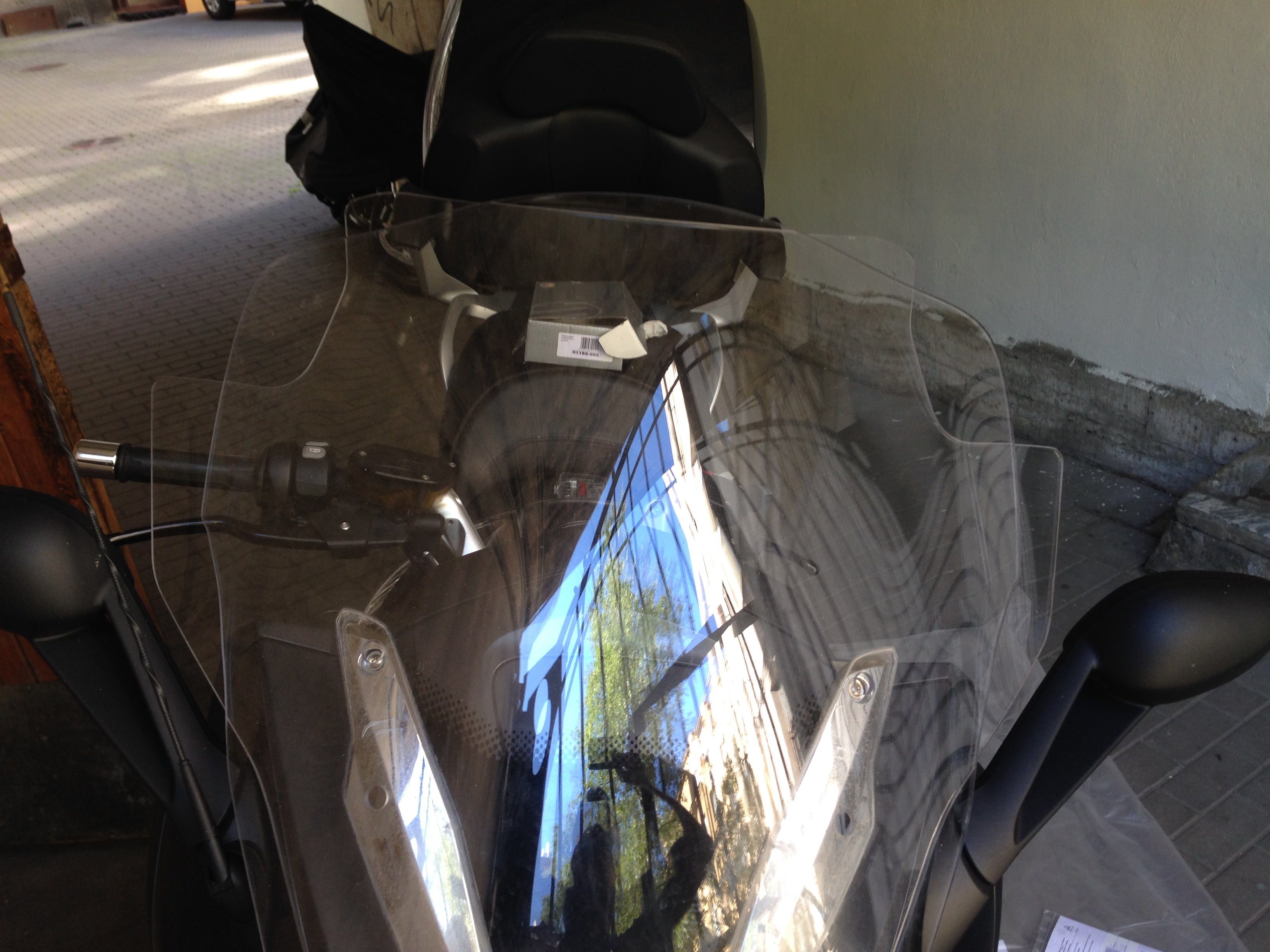

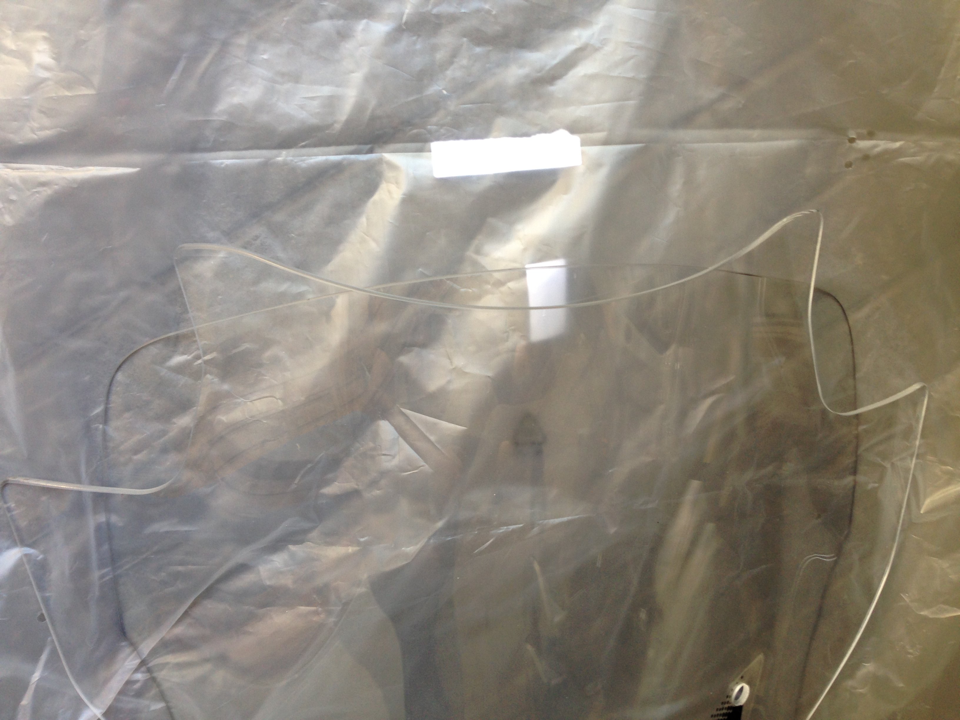

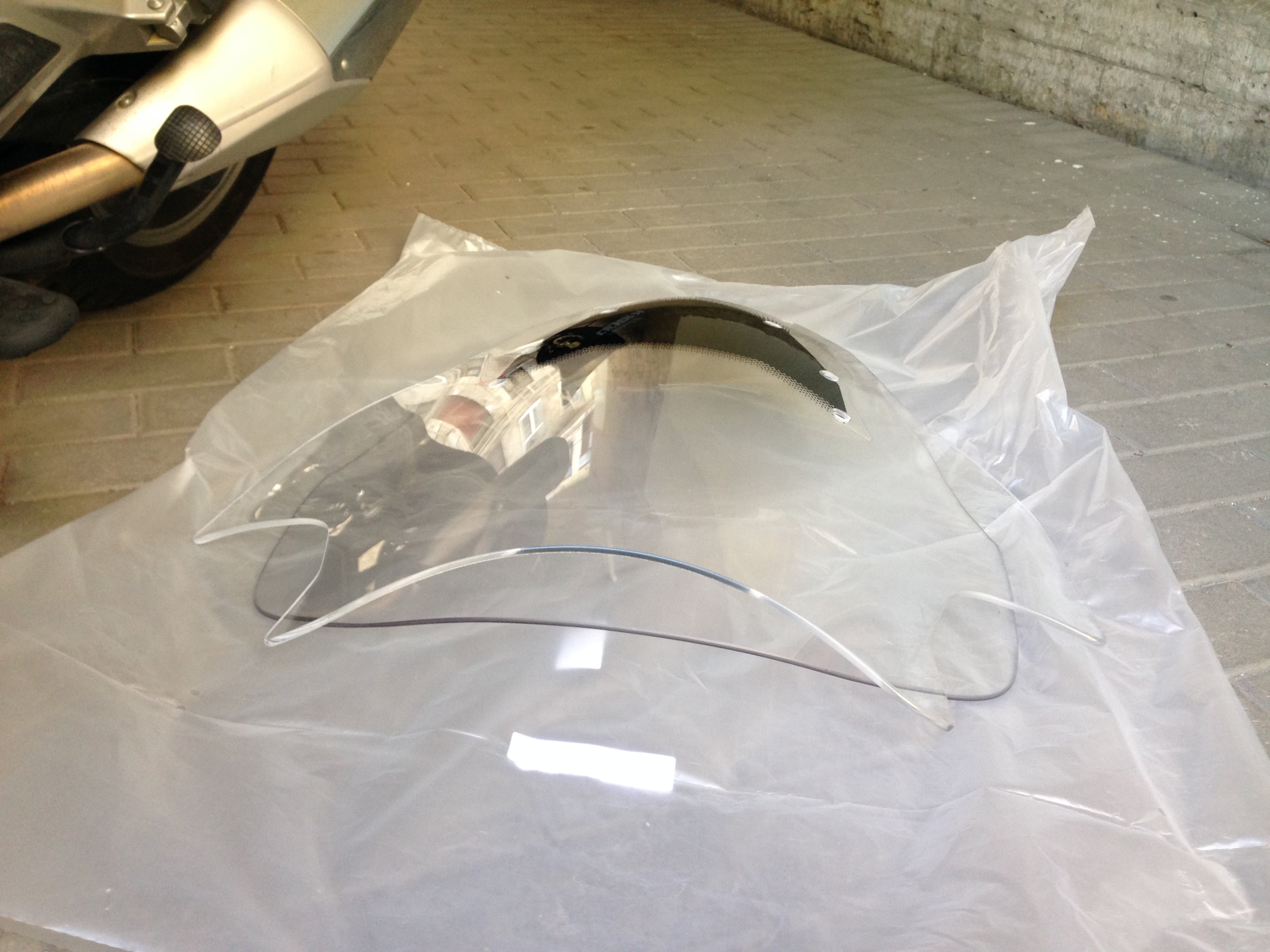

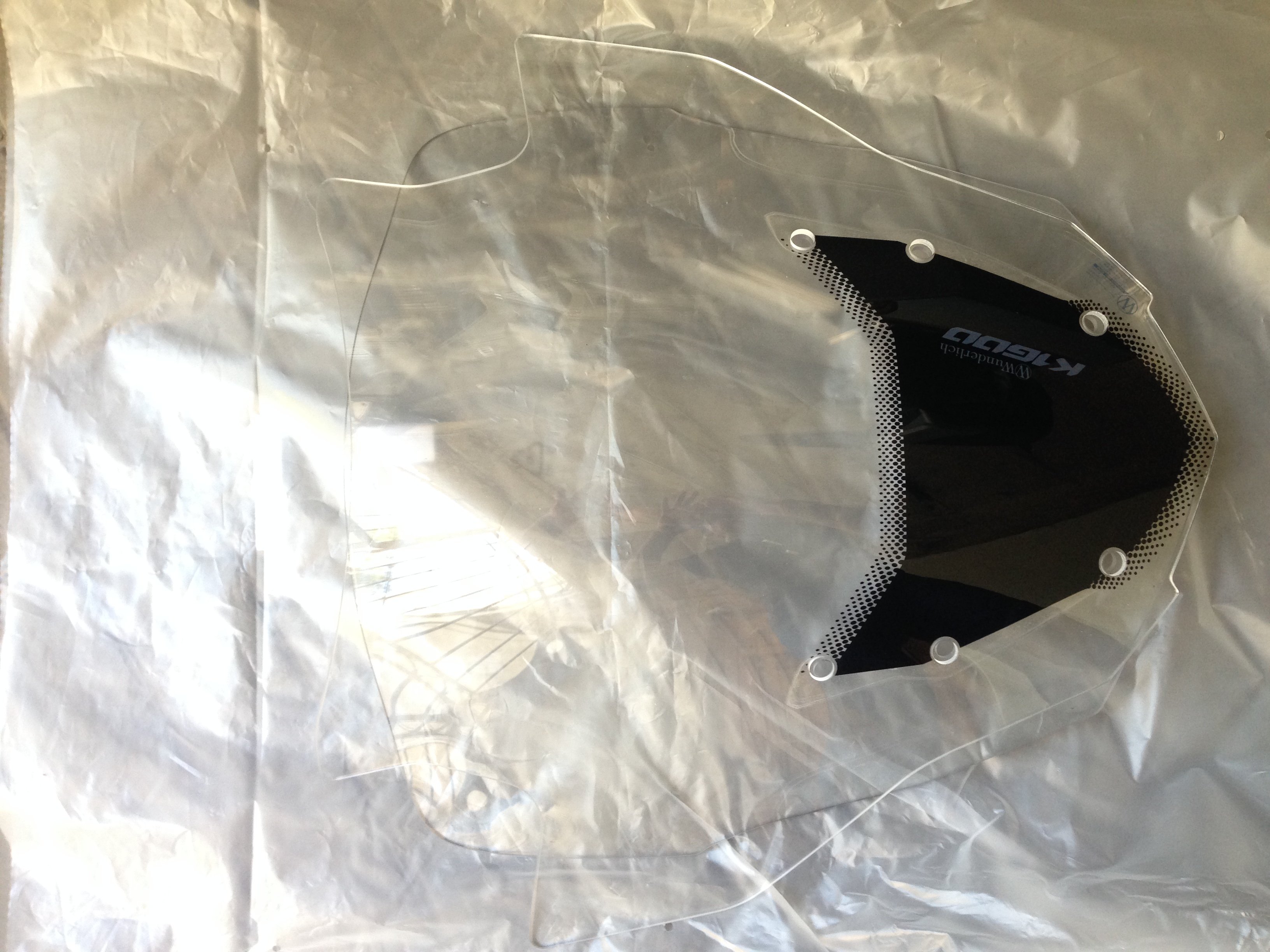

Вундеровское стекло:
Сегодня утром поставил. Оно шире и чуть толще. Остальное проще на фото посмотреть на фото. По дороге на работу оценить не успел, но показалось, в верхнем положении в шлем завихрения больше, чем со штатным. При этом, вроде не дует в плечи и руки. Надо будет полноценно по трассе попробовать. Желательно с пассажиром. Желательно на 2-х мотоциклах с пассажирами, с заменой стекол.
Так же добавить к эксперименту прищепку, переставляя с штатного на вундеровское.
Может с Лаки осуществим в ближайшее время...
