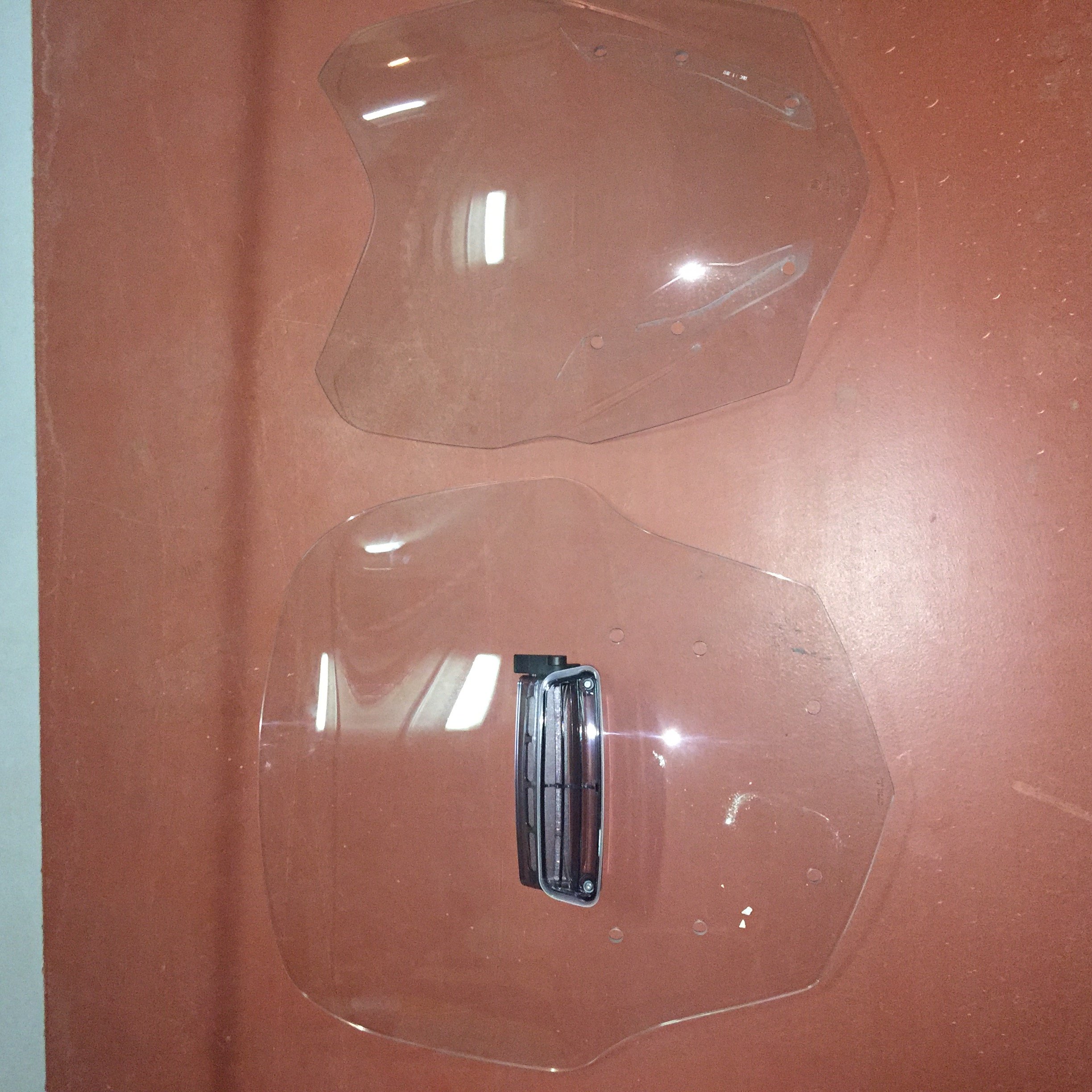

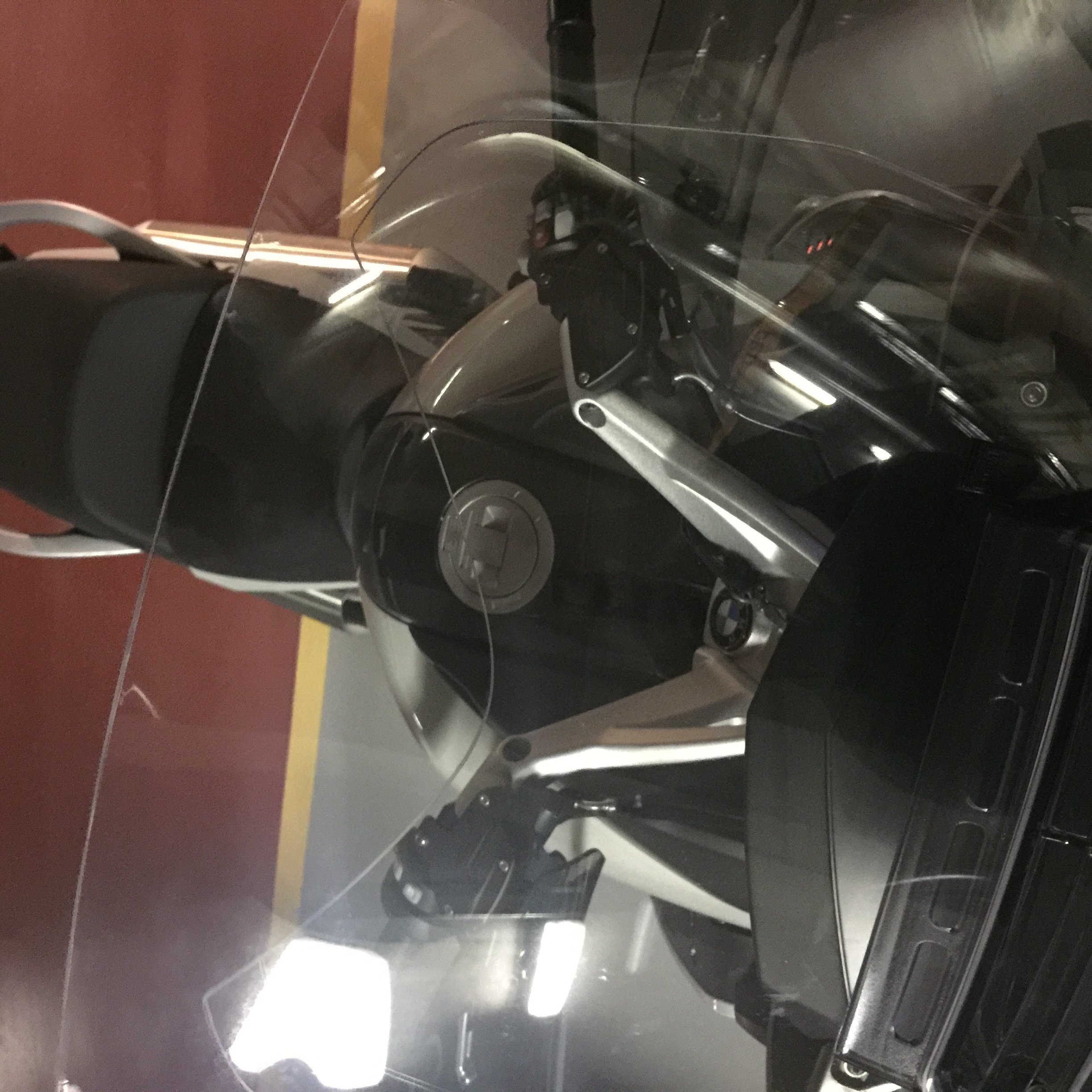

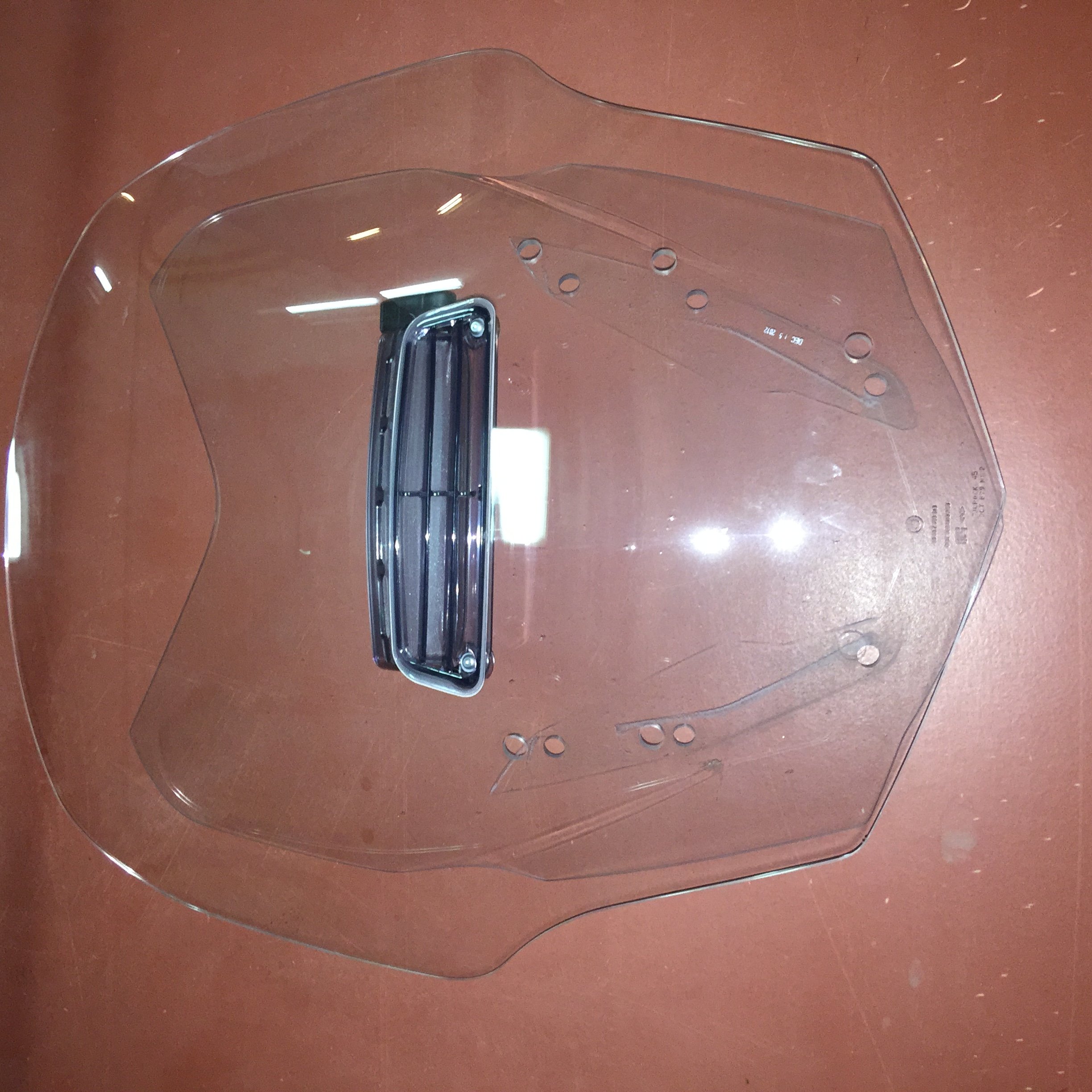

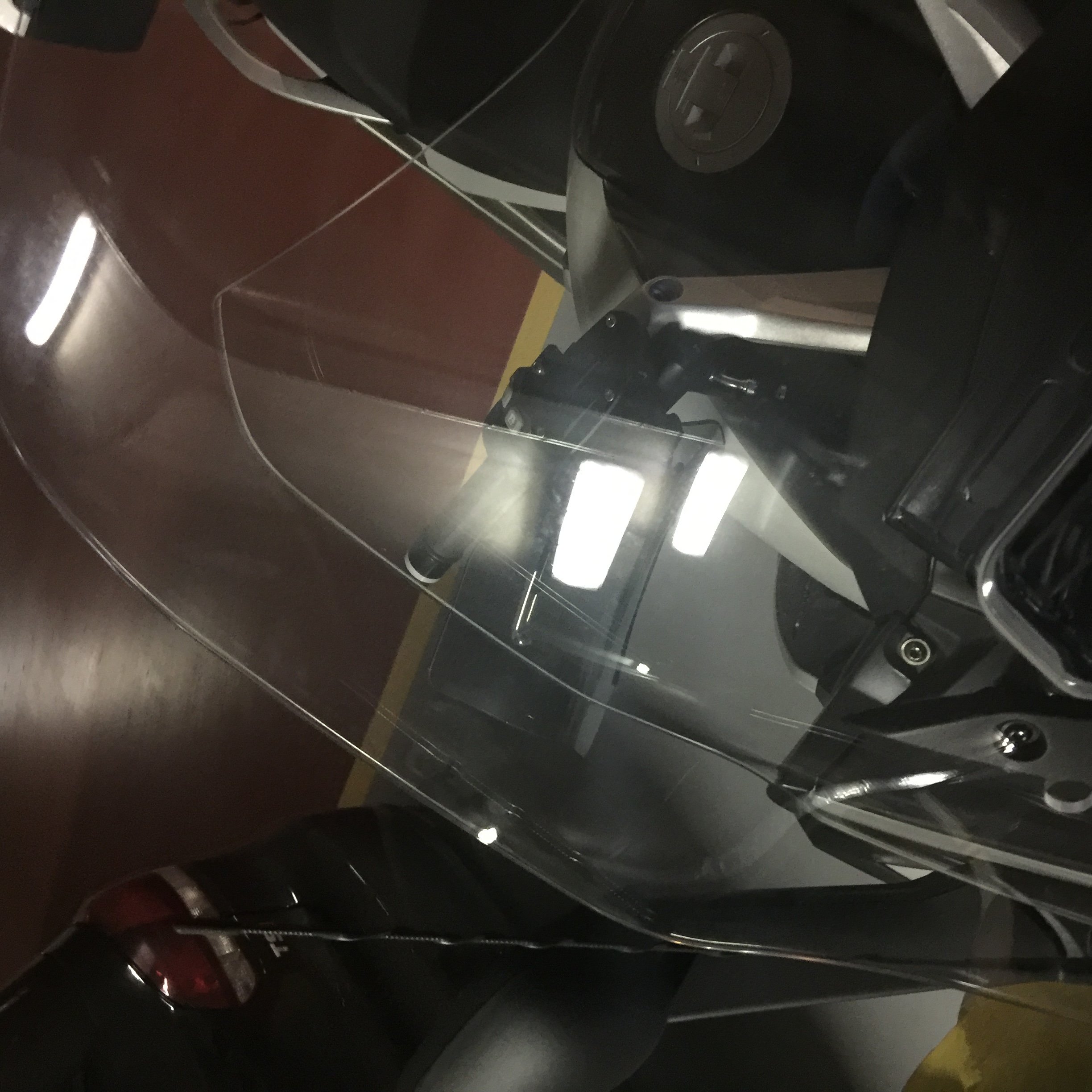

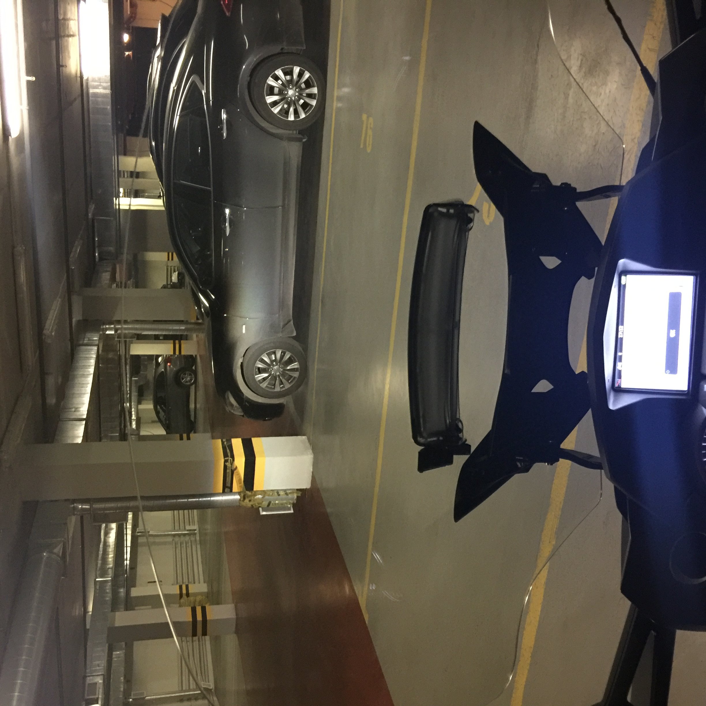

  1. BMW C 650 GT

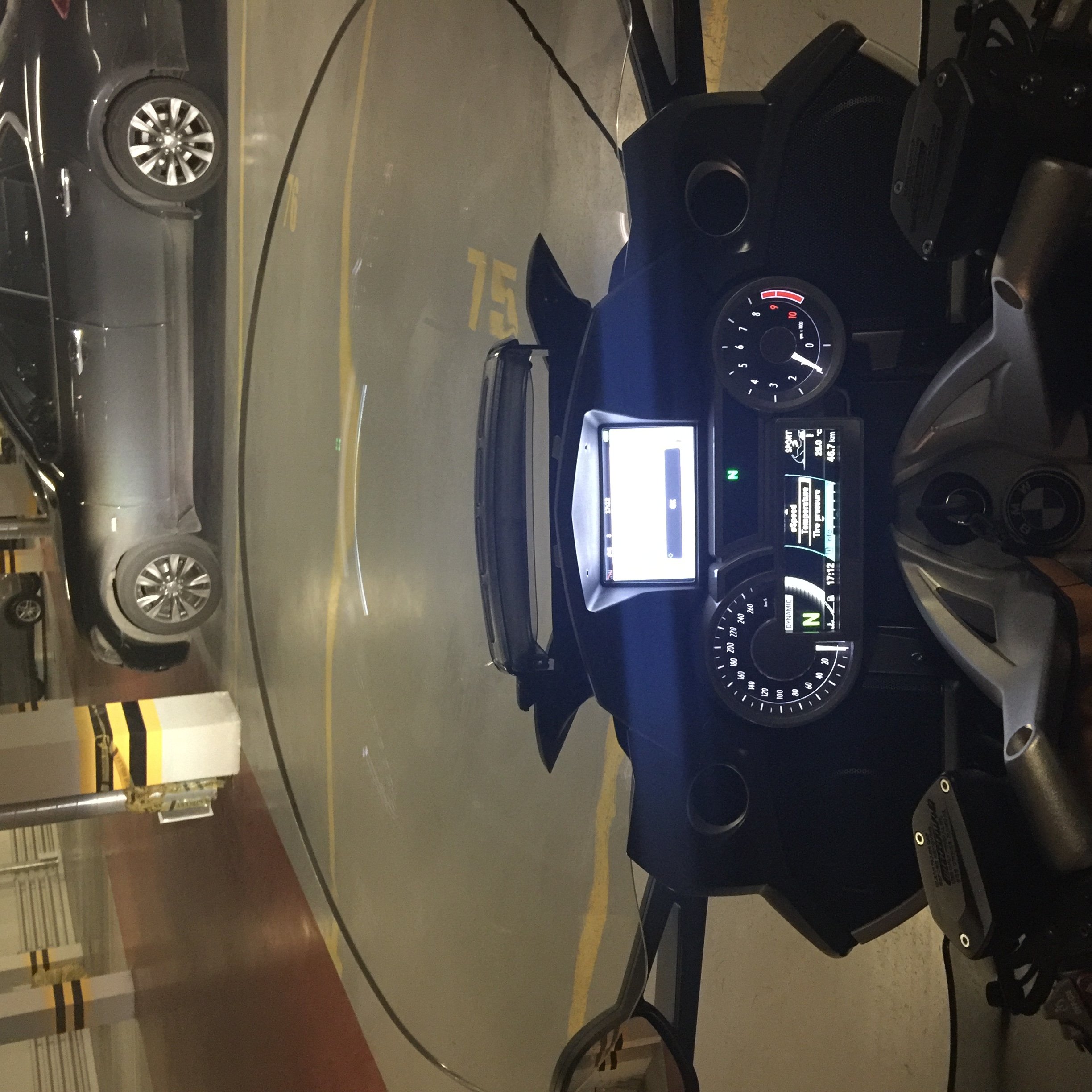

IMG_3491.JPG ну вот и пришло мое стеклышко 7JuRok (самое большое взял).
тест пока был по паркингу- в питере слякотно и неохота выезжать на улицу : в нижнем положении ветерок слегка ворошит волосы.
как то криво встали...сори

катнул сегодня немного. эффект есть-больше 120 не удалось разогнаться,но на этой скорости плечи не бьет,голову не трясет,в спину не задувает.причем во всех уровнях высоты стекла.форточку оценить не смог,но поигрался с ней= вентиляция присутствует.
.... воспоминание:когда ставил это стекло было штатных 4 болта ,хотя отверстий 6 в стекле.вот никак сейчас не вспомню-нужно еще 2 болтика туда или нет
