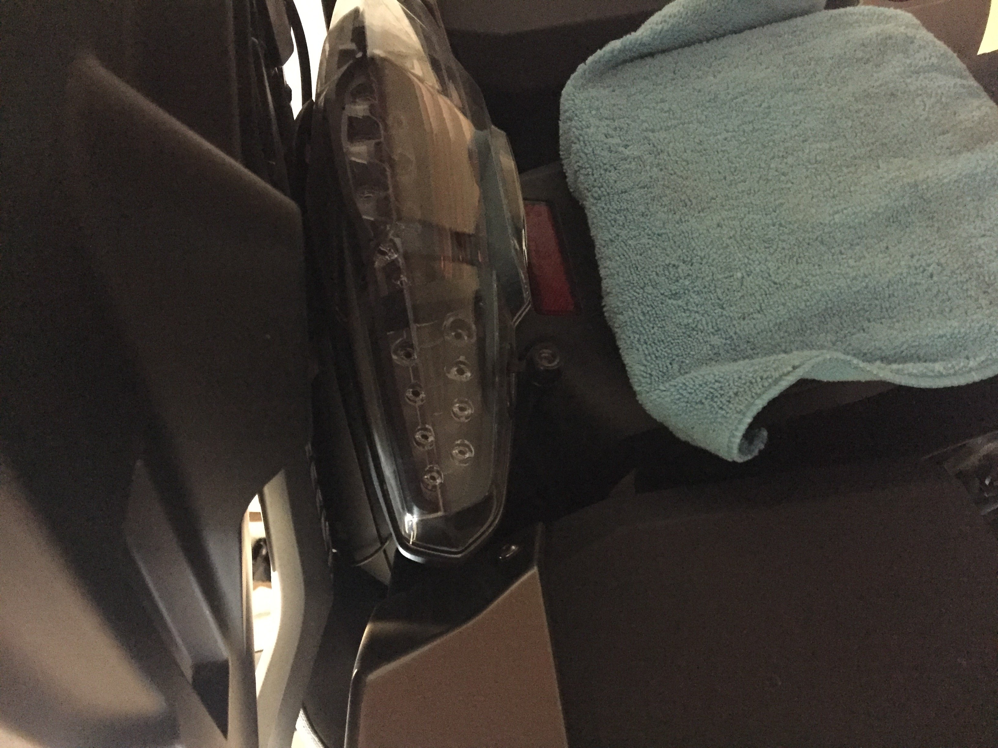

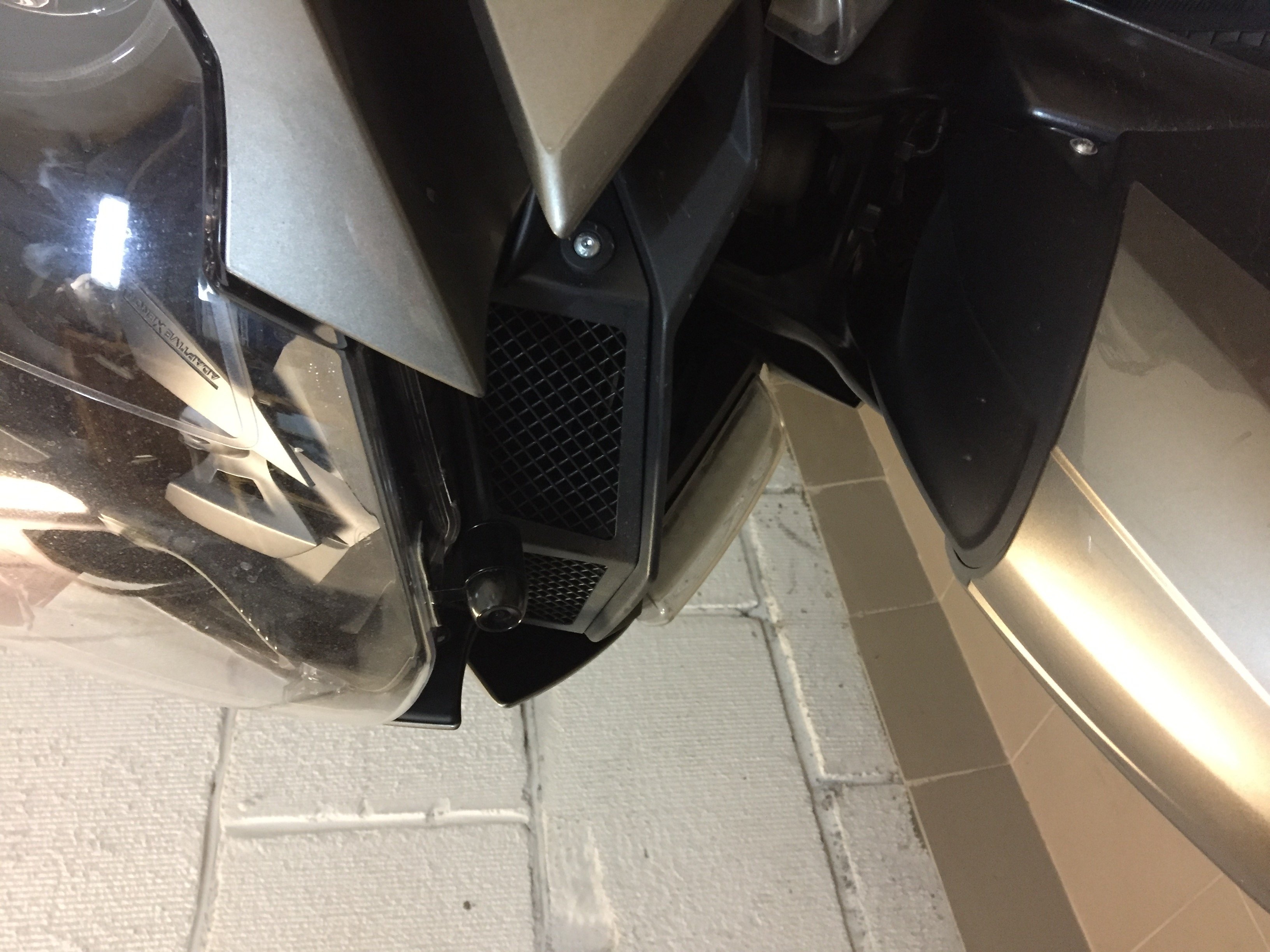

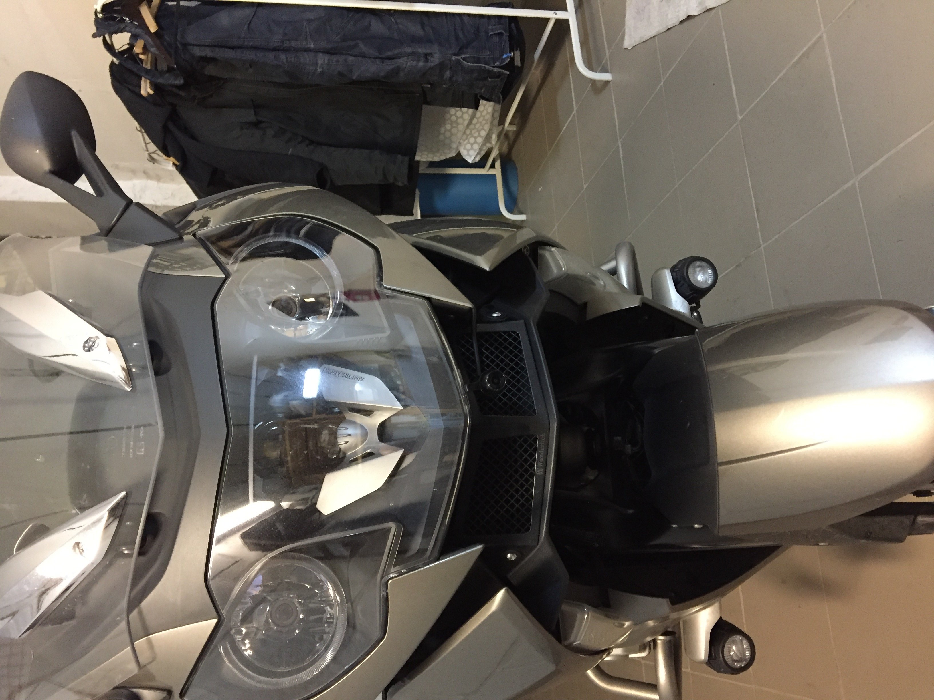

Установил. Все работает, через месяц эксплуатации отпишусь. IMG_4165.JPG IMG_4166.JPG IMG_4167.JPG

Установил. Все работает, через месяц эксплуатации отпишусь. Посмотреть вложение 62428 Посмотреть вложение 62429 Посмотреть вложение 62430
