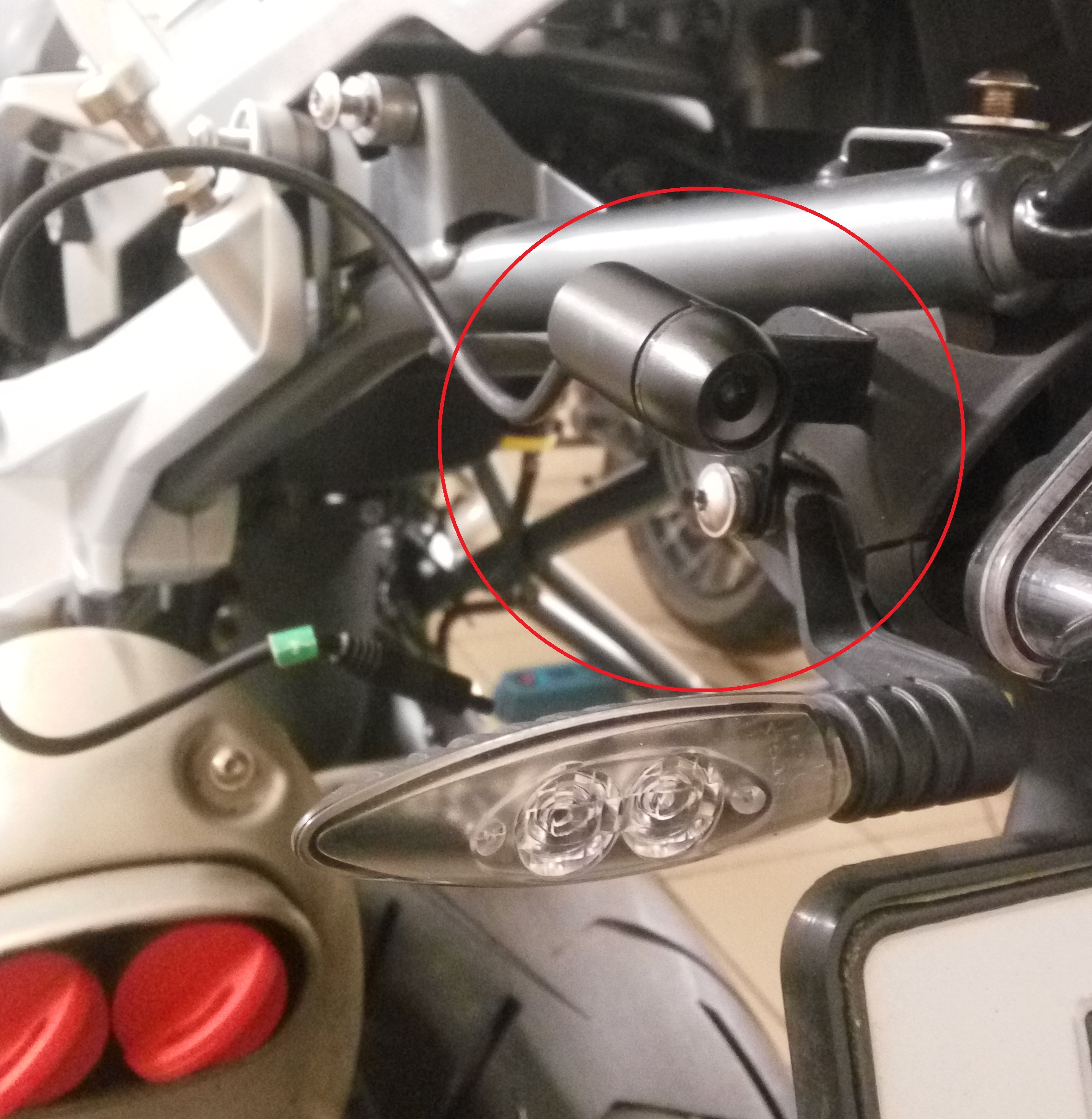

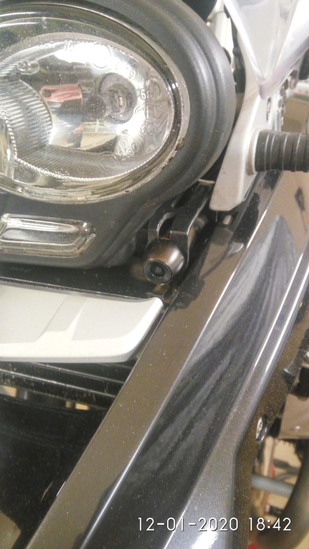

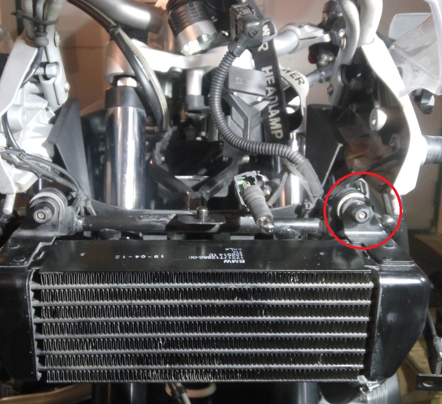

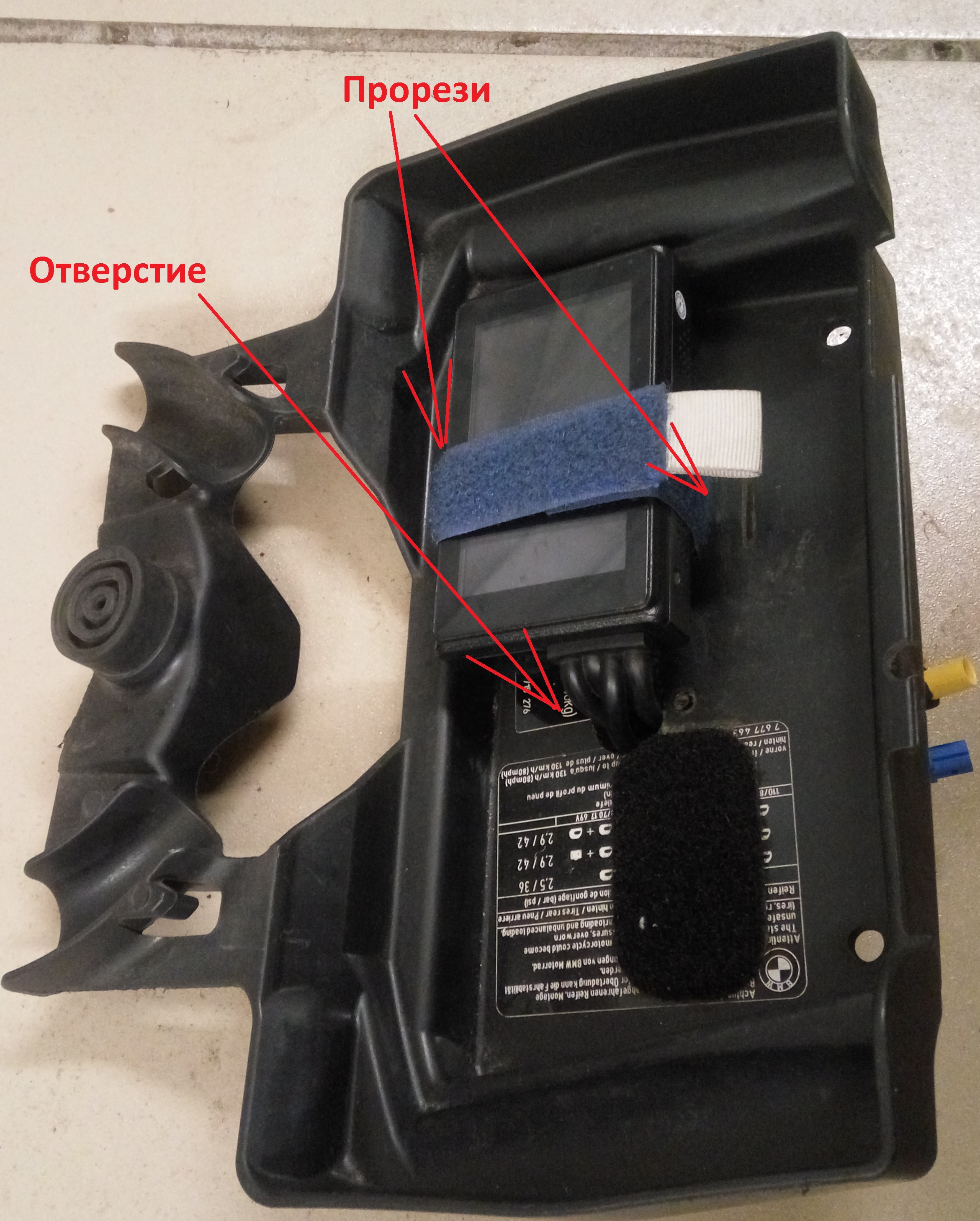

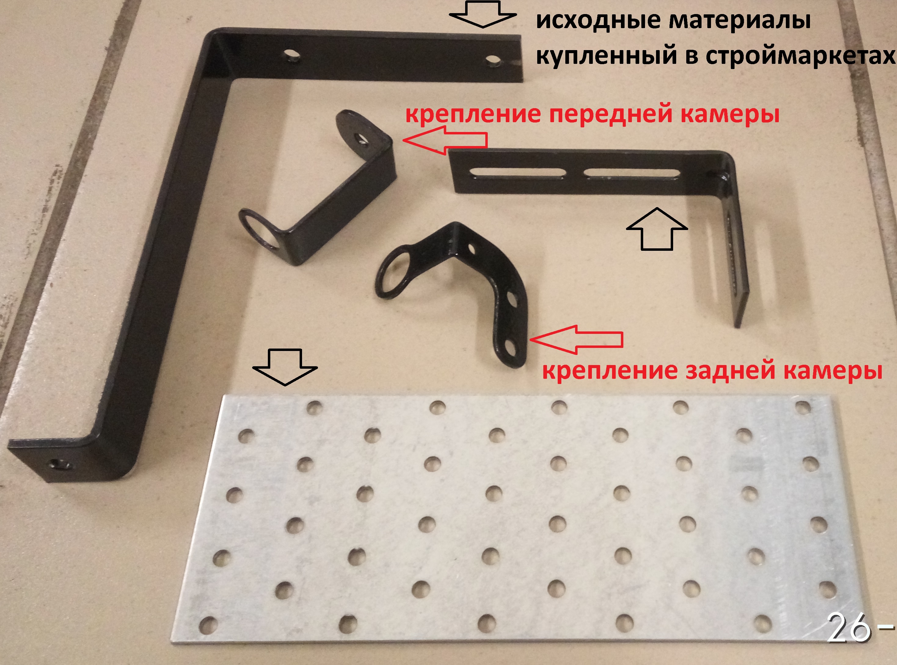

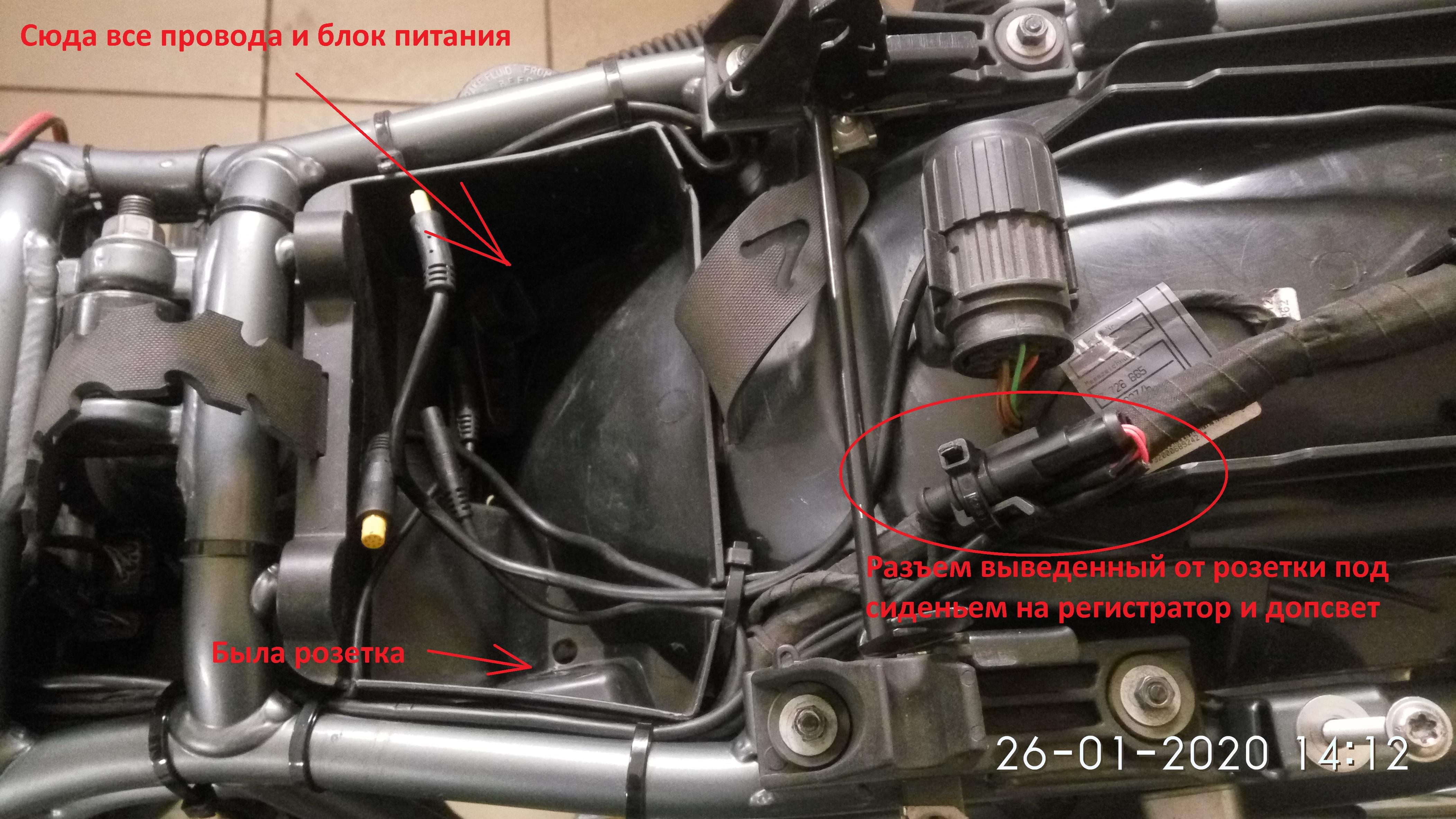

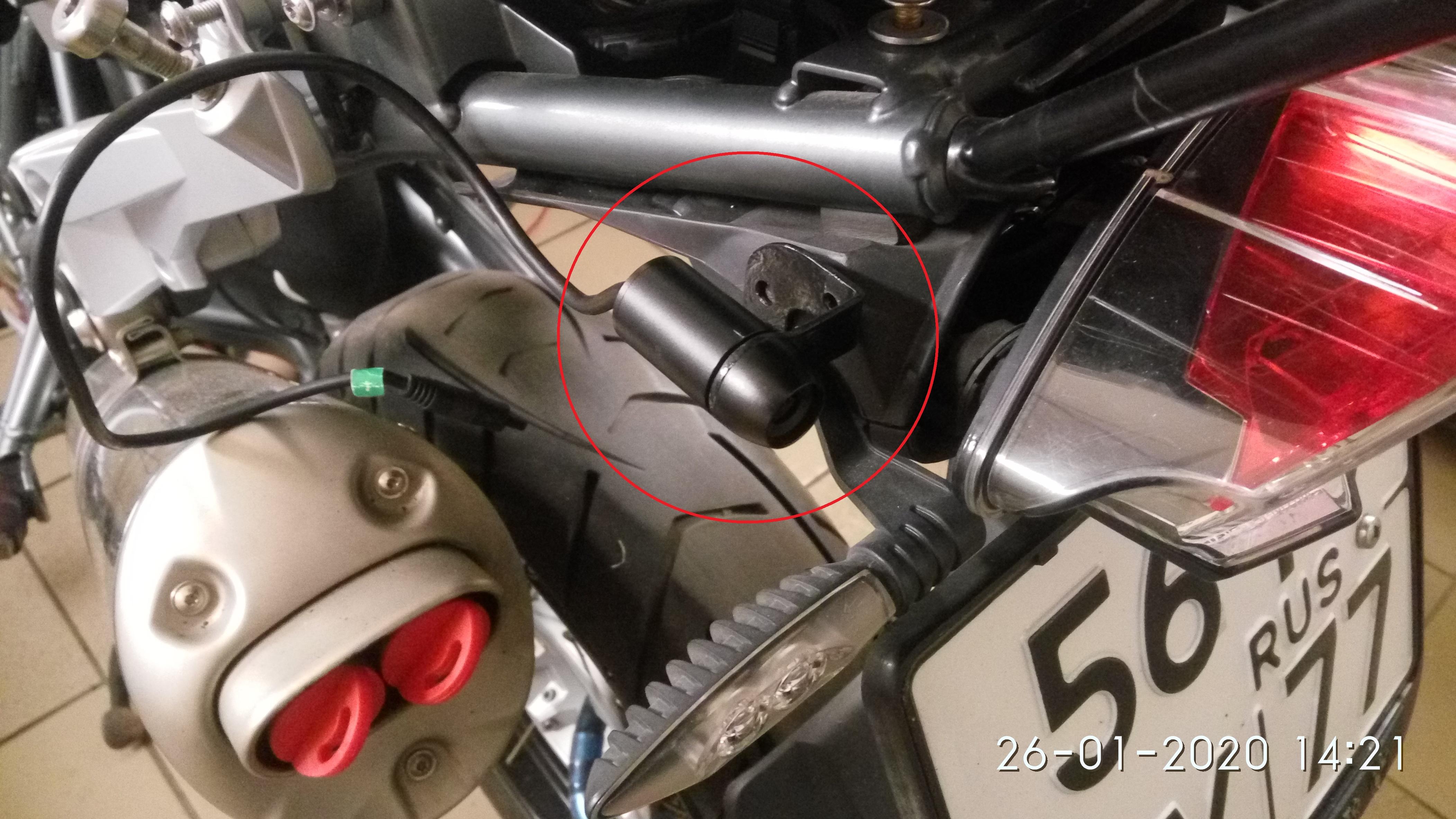

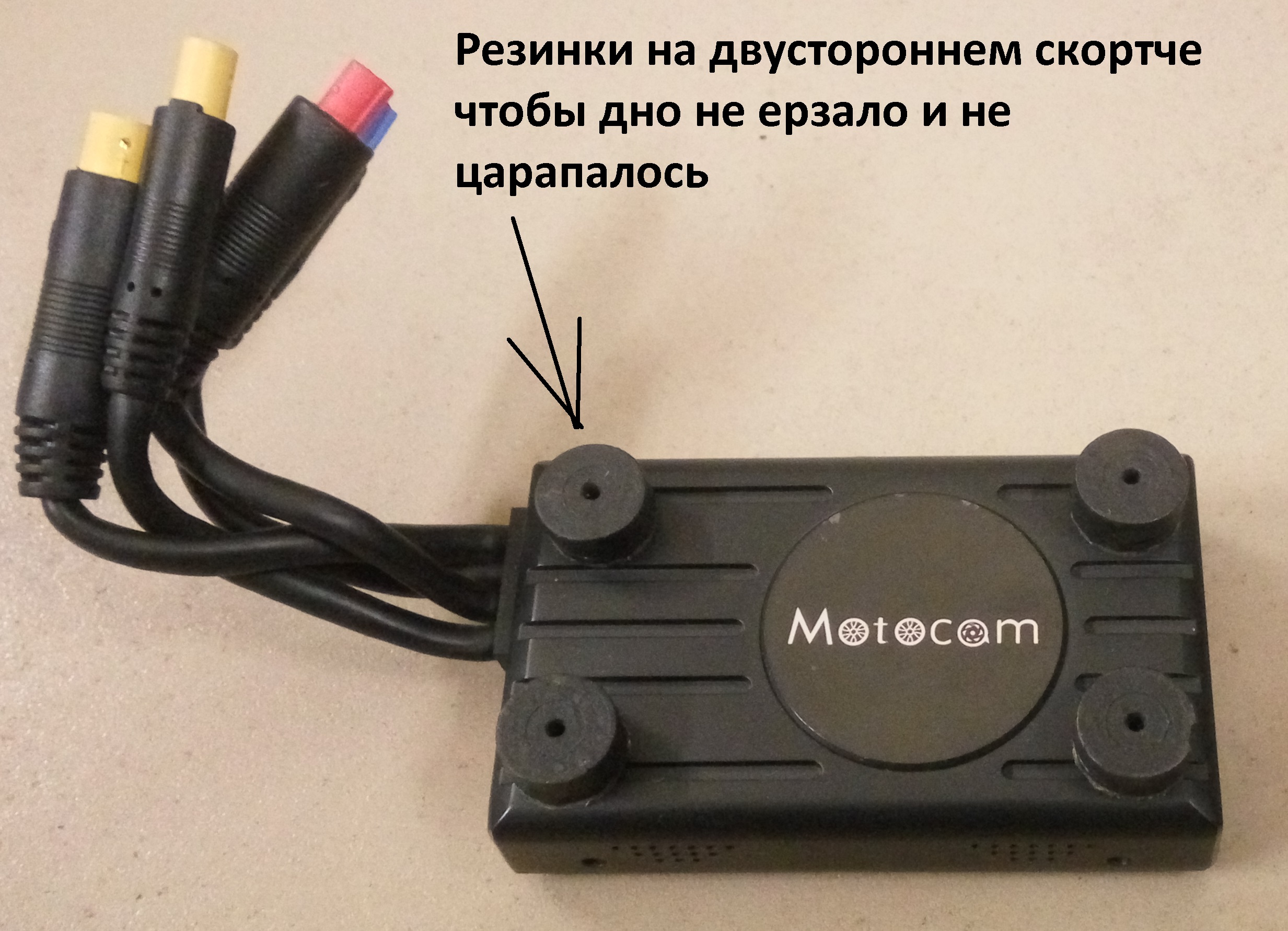

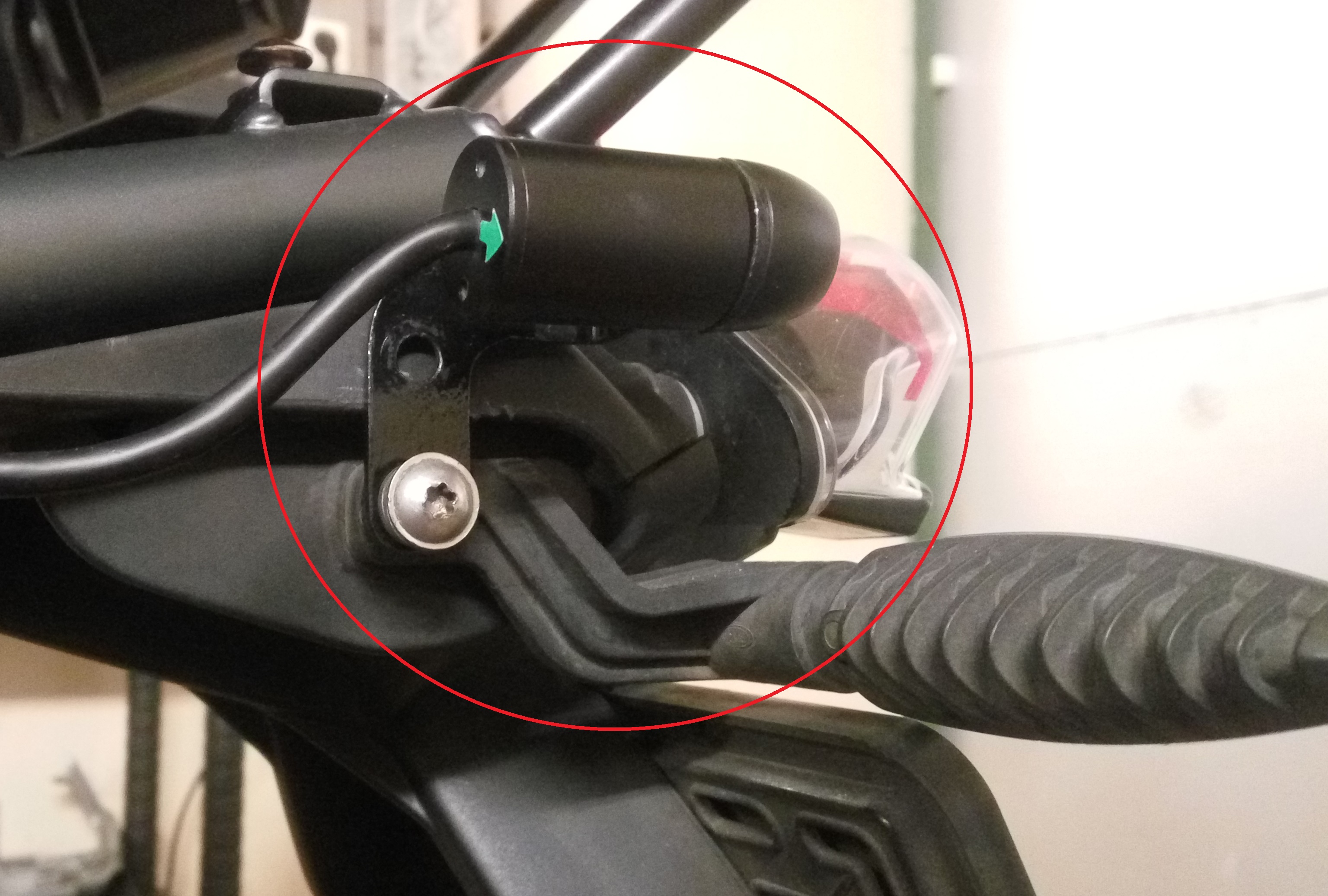

Крепеж камер и размещение регистратора:
Установка задней камеры VSYS (3).jpg Установка задней камеры VSYS (2).jpg Установка задней камеры VSYS (1).jpg Провода от VSYS и питание.jpg Установка блока VSYS под сиденьем.jpg Резинки на дно VSYS.jpg Крепление передней и задней камеры VSYS и сисходные ма.jpg Крепление крепления передней камеры VSYS.jpg VSYS передняя камера.jpg

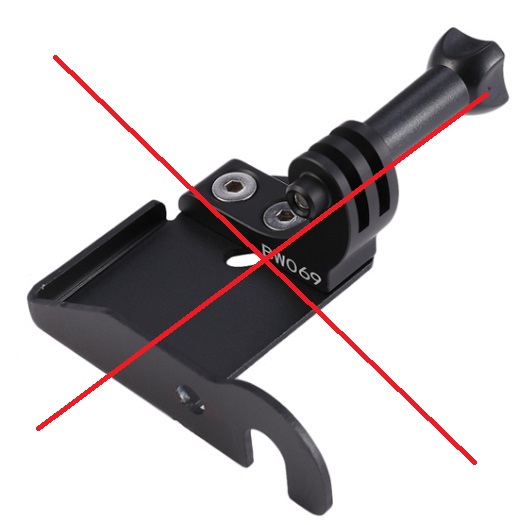

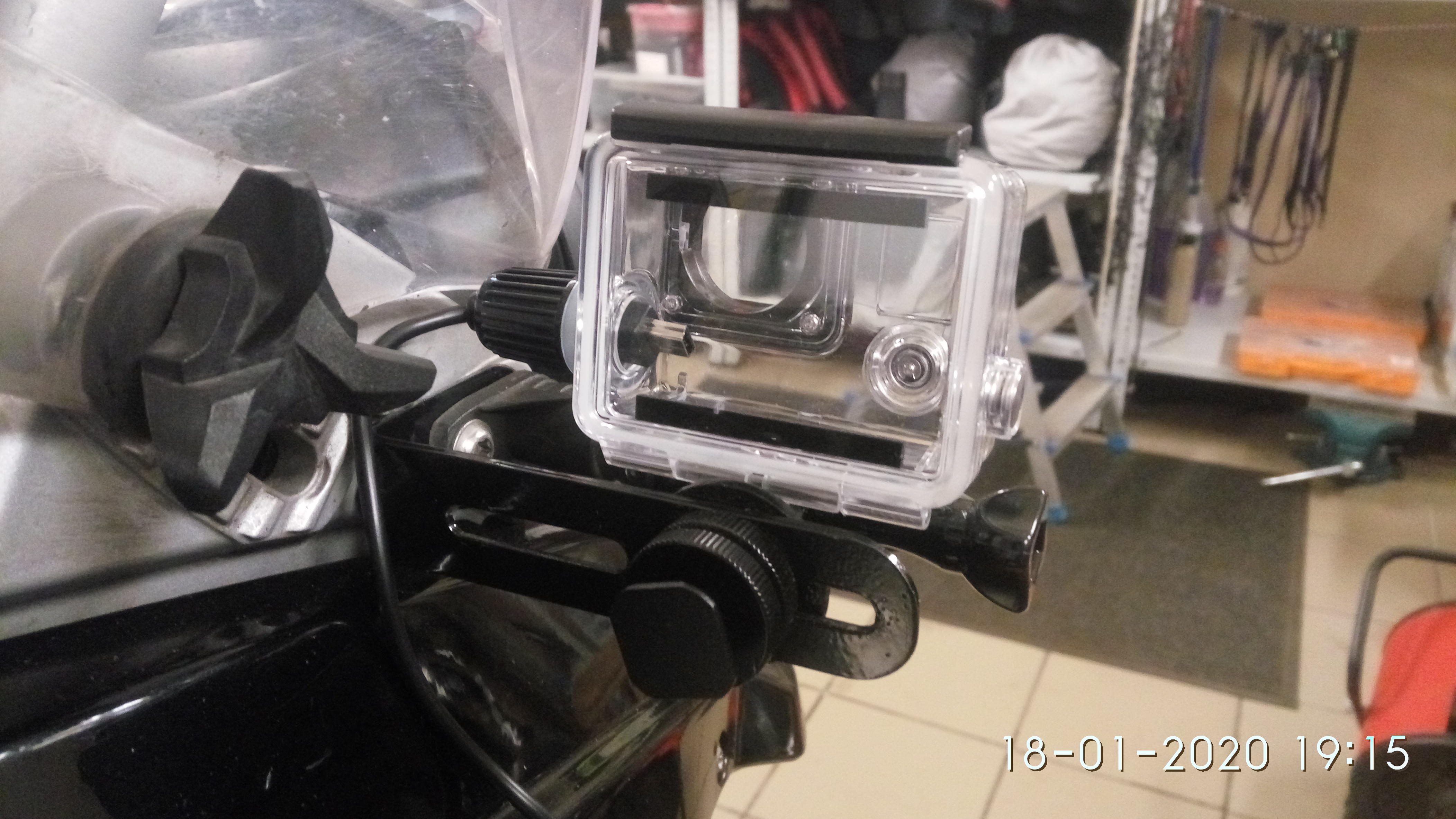

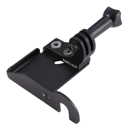

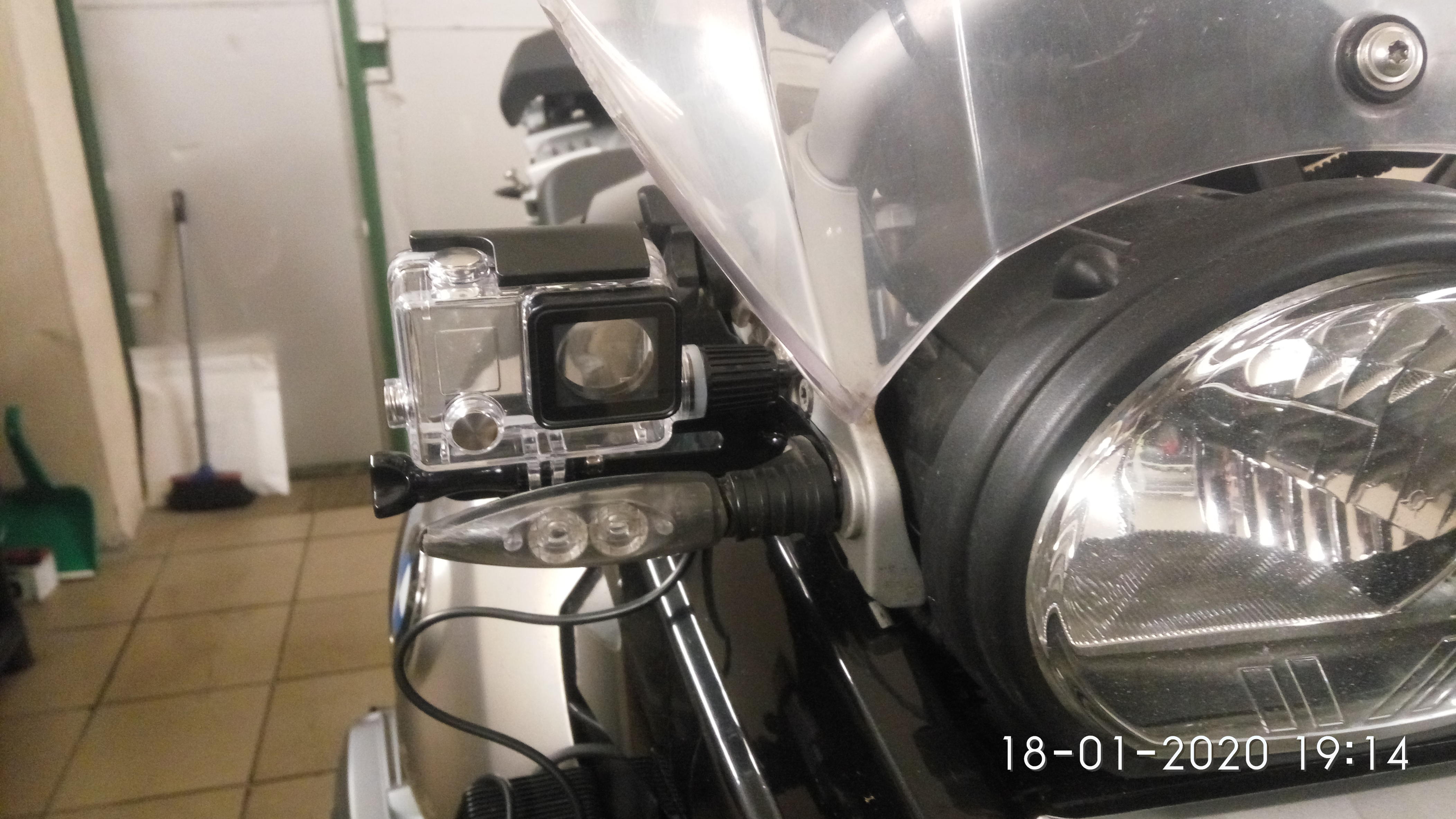

Вот такое еще крепление для ГоПро сделал. Можно ставить как слева так и справа. Китайский не подошел. Другого у китайцев не нашел. Бокс кстати, прошу обратить внимание с подключением питания на USB. Китайский не подошел.jpg IMG_2020-01-18_191508.jpg IMG_2020-01-18_191450.jpg
    28.9 KB · Просмотры: 553
