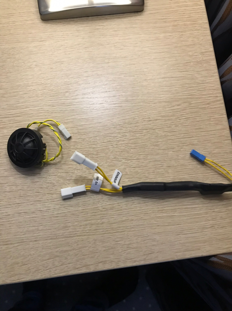

А голубую фишку ? Ее куда, где плюс, где минус? :/

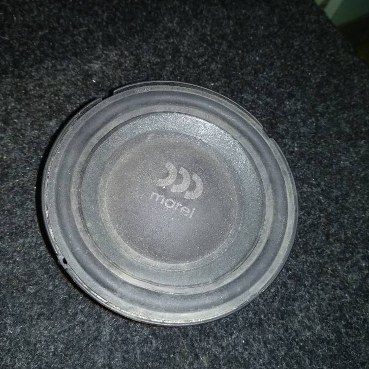

На старых ОЕМ динамиках подключение было как на RF два разъема на 2 pin
На 17+ 2 контакта лопатки-ширик без пищалки.... Трудность в поженить проводку и разъемы?
Тогда жду фото динамика со стороны магнита....
На мопеде, с коричневой полосой минус.
На RF данных нет, обычно полосатый минус.
На практике все фигня, главное сделать одинаково, не разфазировать лево и право.
Нужно зачистить провода у голубого разъёма и подключить к ним ОЕМ хвост.
Разъём воткнуть в динамик.
Можно вызвонить минус тестером.
Он будет звониться на кз между голубым разъёмом и разъёмами Reference & +3db соответственно...

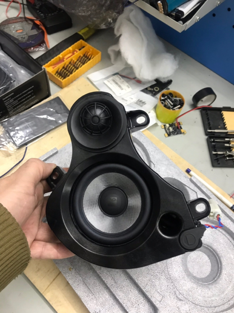

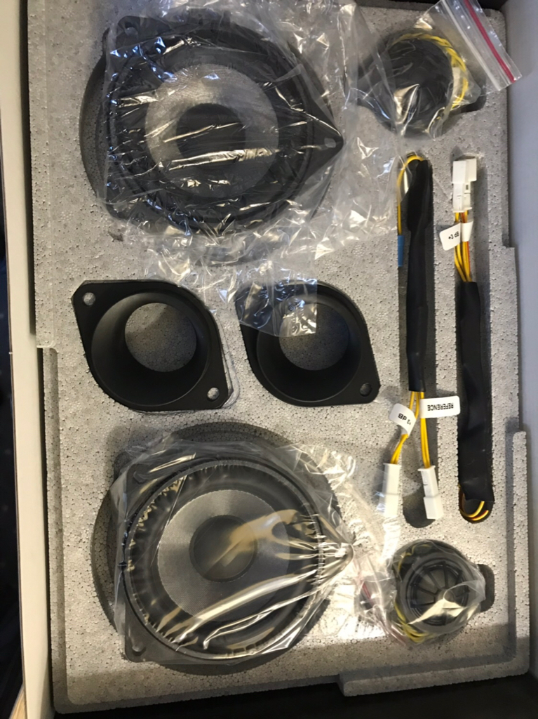

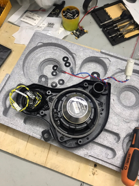

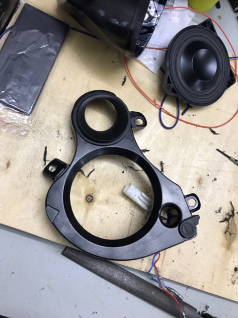

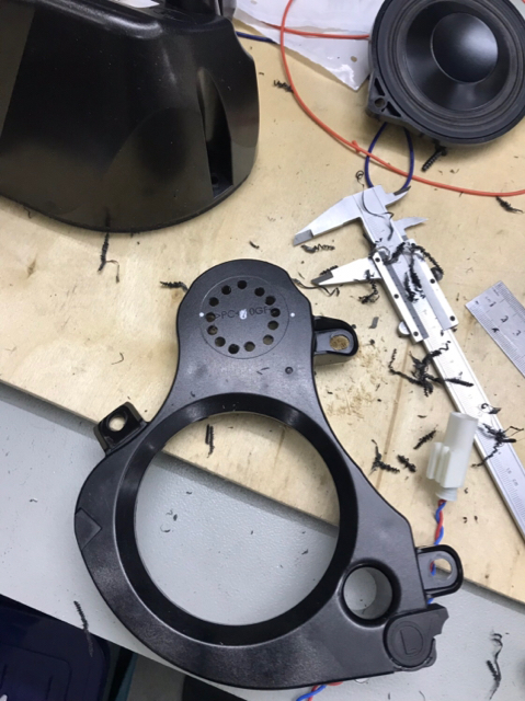

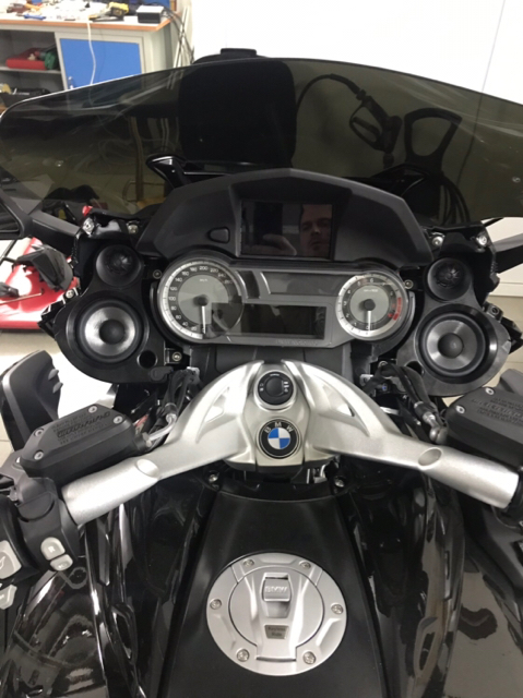

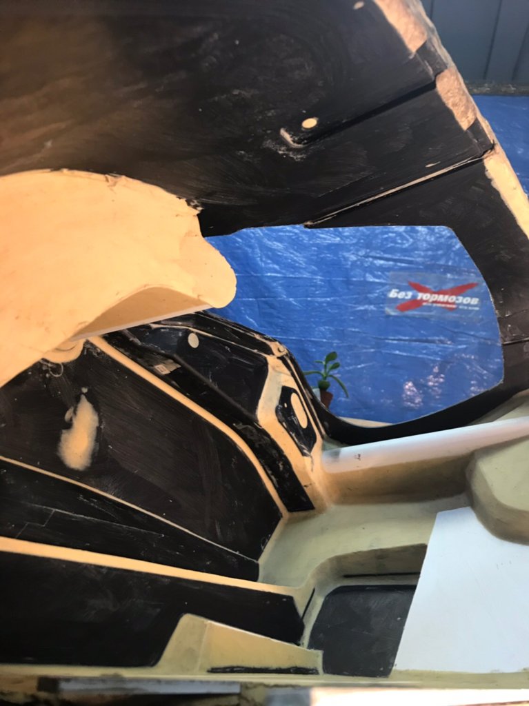

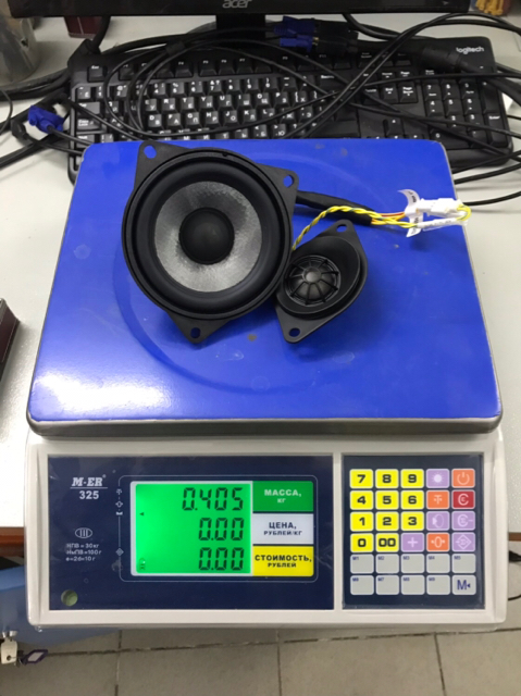

Вот что получилось, да, не дёшево но качает и все на своих местах
Оригинальный динамик
Rockford Fosgate bmw style 3

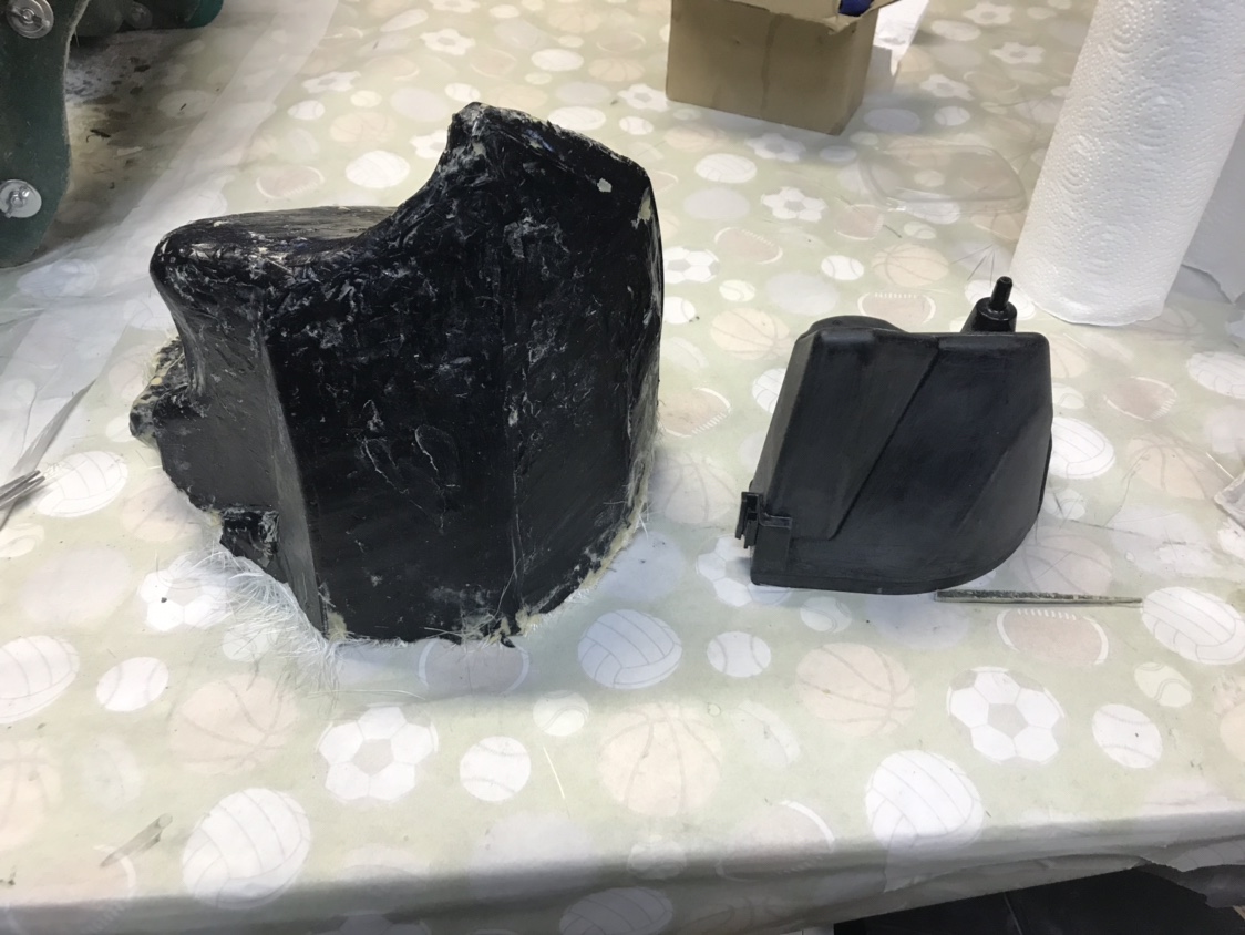

Подготовка места под пищалку
Шайба с направлением
Крепление на своих местах, немного некрасивого силикона
Динамик в сборе
Все на своих местах, кроссоверы в корпусах, фишки оригинал

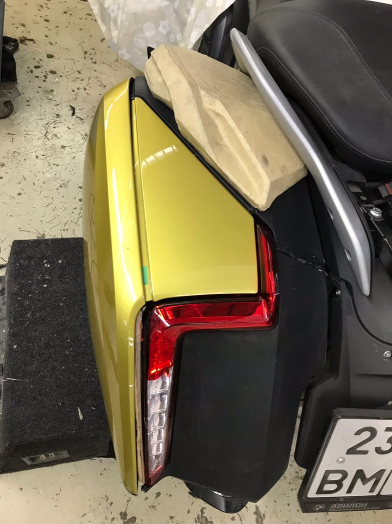

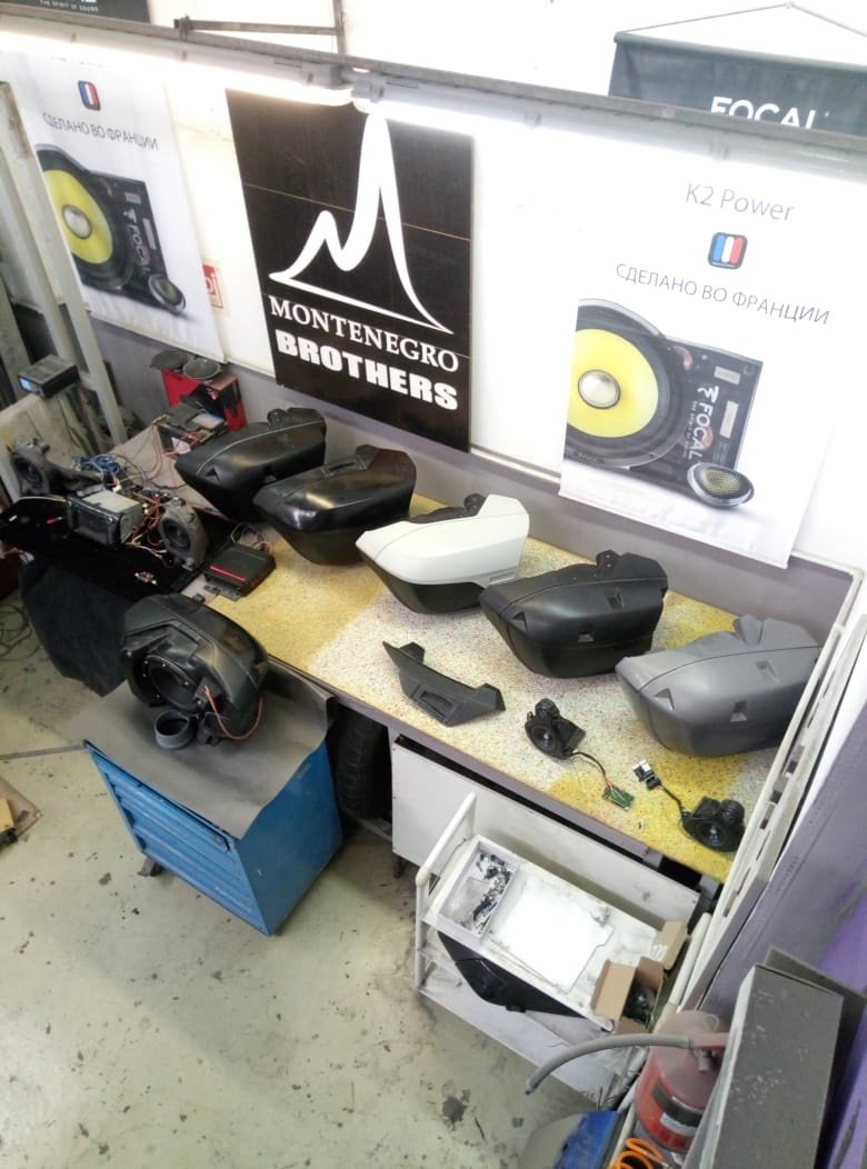

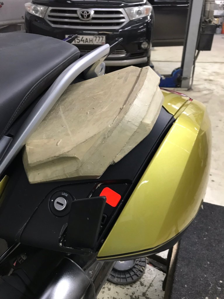

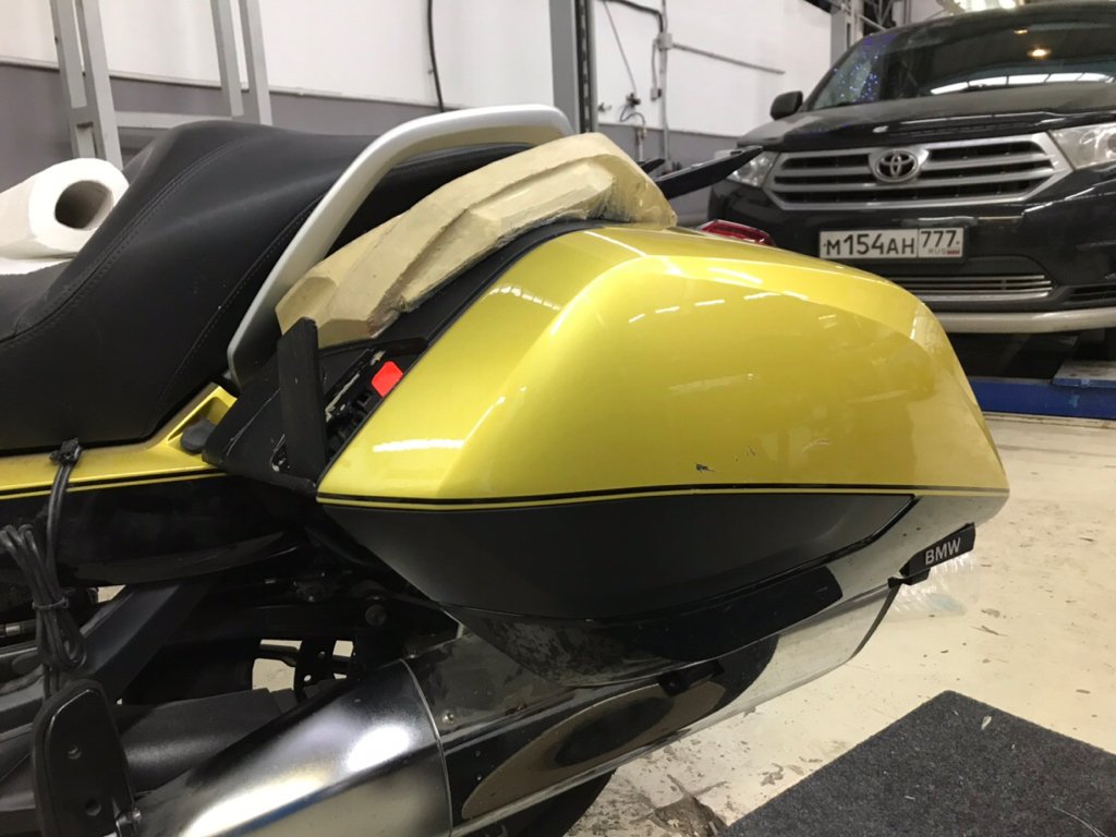

Любой желающий сможет покатать басуху на своём мопеде и ощутить всю глубину баса и его влияние на окружающих!!!! Готовим тестовый-прокатный саб!!!!
Фронт
Фронт+басуха

Мужчина, на RTLC тоже есть) в процессе изготовления.... Но на прокат можно и GTшный повесить разница не существенна.... Штатку лучше заменить, в случае с K серией есть прокатная, с Ритой сложнее....
О дааааа!!! Прокат тема) Домашку же дают) значит и на мопед надо!!!!
Да и кейс прокатный тоже будет.....

K1600GT/GTL

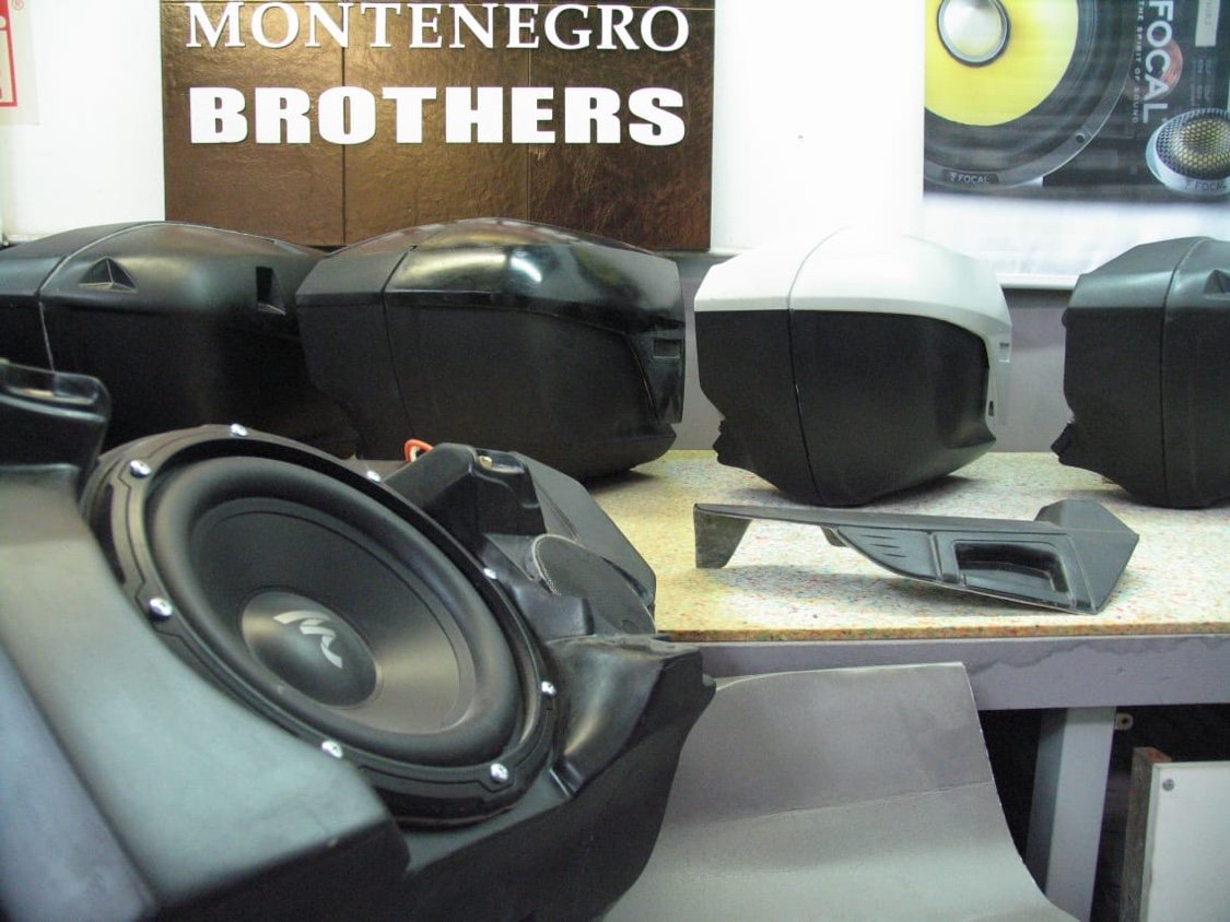

Это басуха!!! Не саб) диапазон от 60-160 Hz ниже нет смысла сражаться на улице....
Да и музыки мало там) бас-гитару вывозим и хорошо)

На бэггера не планируется ?
Bagger достоин отдельной темы и такая будет, но в сезон уже, работаем.....
В качестве тизера, 8” басовики в кофрах, два варианта исполнения ЗЯ и ФИ там уж по карману....
с точки зрения звучания ФИ самая музыкальная опция,хотя и требует бОльшего объема.
но сугубо личное ИМХО, для мотика ЗЯ наверное будет получше/оптимальнее при всех +/-.
Espan
1,112
Все так и есть) я как проросший из автозвука, фазик не жалую совсем) пришёл он к нам из кино и закрепился навсегда)))
В конкретном случае, ЗЯ это сам кофр.
А вот ФИ это 10 литровая колонка с настройкой порта на 70hz и отдачей +6 dB в районе 90hz, что превращает один динамик в эквивалент четырёх) при той же затрате электроэнергии и минус четверть объема кофра.
Так что здесь наоборот все) фазик меньшего объёма)
