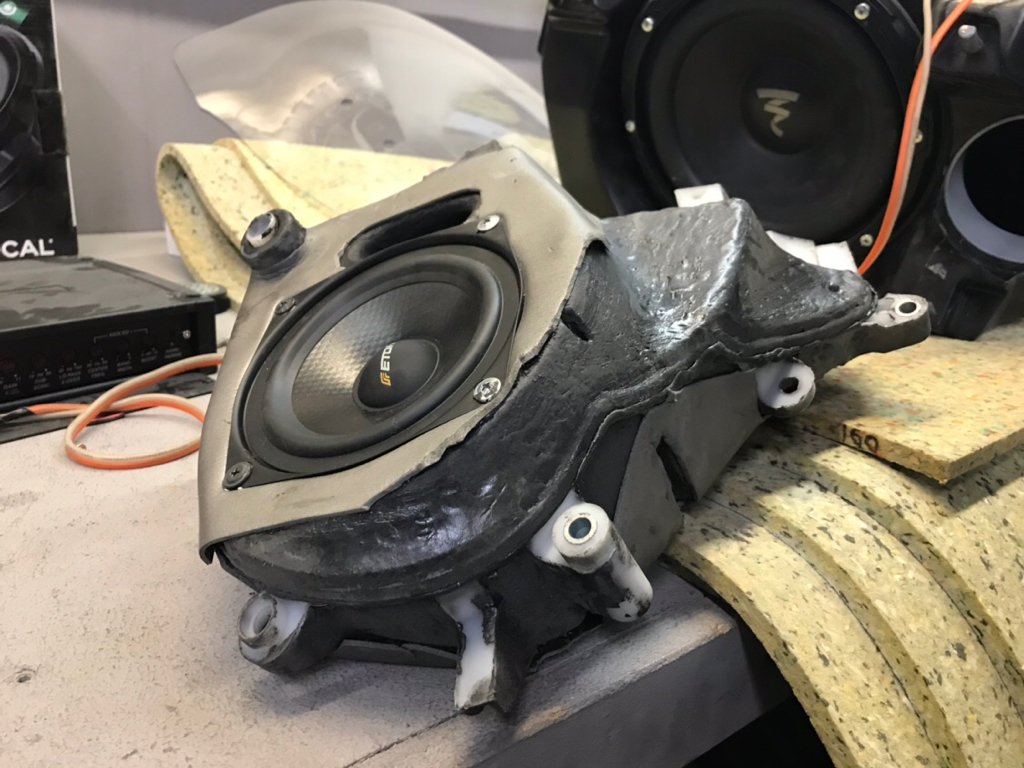

Да что мы там поставили) так, профилактика, настройка, общение)
Зы. Для правильной работы фронта, в 17х корпусах, усилитель должен иметь плавную регулировку HPF, а его значение может колебаться от 120 до 200hz, чтобы отрезать низкие частоты от динамика, который на них не претендует.

Не могу) альтернативы то нет))) если в штатные места) да и посчитайте стоимость комплектующих!!! Усилок 17,5₽+акустика 17₽, ОЕМ разъемы 2,5₽, банка шумоизоляции 1₽..... итого 38₽!!!! Теперь надо сделать проводку 19 соединений различных, доработать Корпуса и тд..... и приехать Вам все установить!!!
И за все это я прошу 17₽
Дальше больше) если Вам действительно интересно!
На доработку корпусов, уходит день.
На проводку с усилителем, ещё пол дня. Ещё надо все собрать) на монтаж один час..... 13 часов.... Или 1308 ₽ час моей работы:....
По какому нормочасу вы обслуживаете свой мотоцикл?
Кто-то был готов переплатить 54% мастеру звука!!!! Правда не знаю за что) но велика вероятность, что скоро узнаю)
Теперь про разницу в два раза. Мопед стоит и поёт и петь будет до субботы)
Разница подтверждена измерениями!!!
Вылкам!!!!

Конструктивно разные динамики DLS классика с ферритовым магнитом-преимущества -жир
CDT - неодимовый, суховат басок, лучший контроль середины.
С 17 года колонка изменилась, нет пищалки-широкополосный динамик, появился фазоинвертор.
Фазоинвертор увеличивает КПД АС близ частоты настройки ФИ. В правильных системах, позволяет забираться АС ниже, расширяя диапазон. На мопеде, настройка порта выше, позволяет увеличить отдачу в диапазоне 120-220 hz на 4 dB.
CDT для фазика онли, в ЗЯ играют от 160 Hz.
Именно фазик, делает колонки 17+ ощутимо более громкими, чем до 17 года, как следствие, кит на DLS не даёт такую заметную разницу на мопедах 17+
Посему, создан новый комплект!!!
Для мопедов 17+
Отличие в громкости!

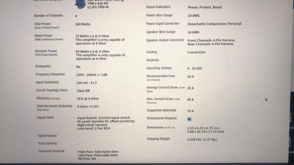

Вроде планируемый усилок это может, не...?!

Фиксированный срез на 80 Гц. Стандарт.
Так точно! На Баггер! Надо брать процессорный Best Balance 4x40+2x80 Если 4х кан. Система. Я ща ставлю AMP Euphoria.

Меня, как любого аудиофайла, можно и нужно делить на два))) но, все что ниже частоты настройки фазика, желательно отрезать.... 120Hz
