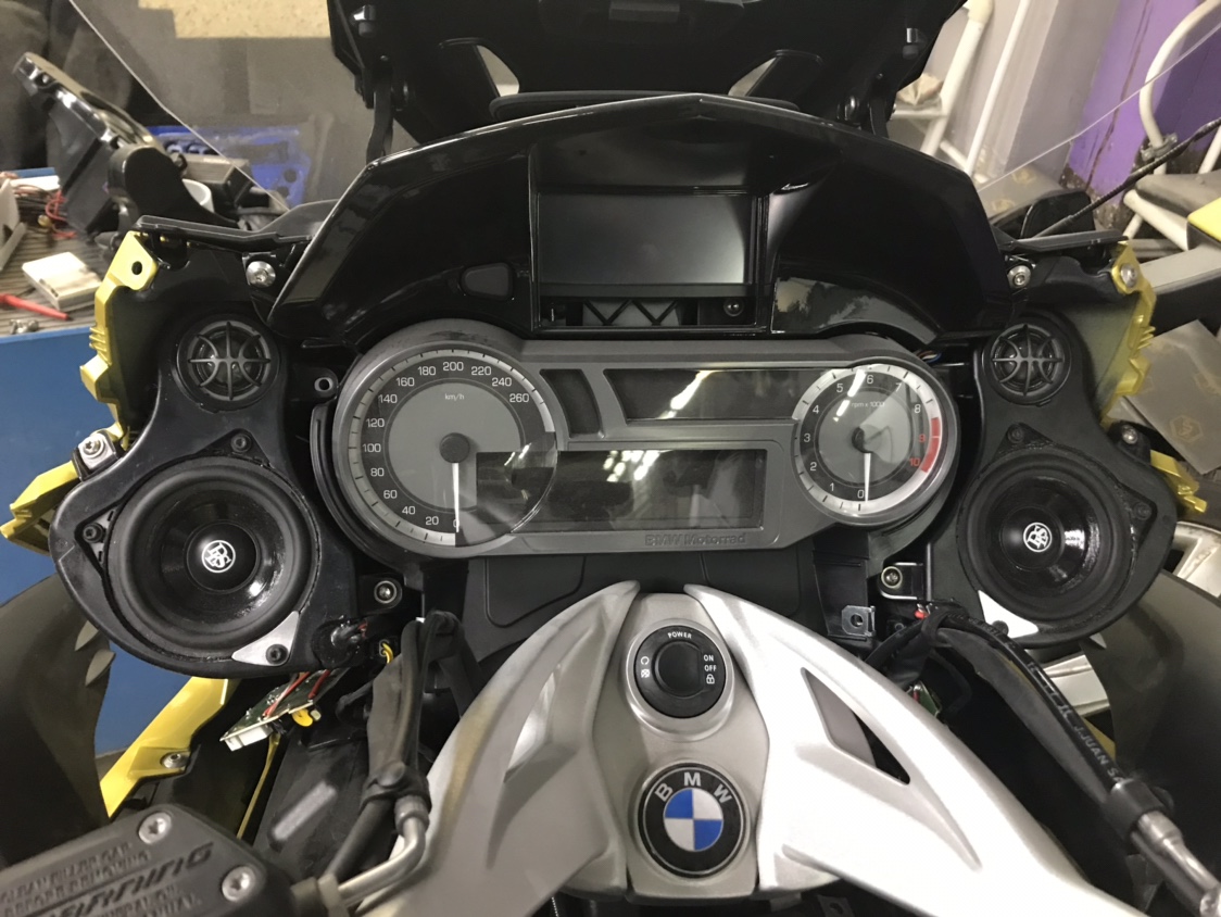

Было б интересно, у меня задача, установить в родные места динамики, нано, крипто, карбо, космо, пусть дорогущие но маленькие и громкие ;)
Без усилка лажа)

http://www.xn--80aeatqv1al.xn--p1ai/az/2016/10/akustika-cdt-audio-dlya-bmw.htm
Здесь тест акустики CDT Audio BM4-KIT1
Grand America & Bagger в работе были, доступны по ним комплекты....
Да и в работе стоит граната....
Так что возможно все!!!
В сравнении с DLS, CDT должны быть громче, по характеристикам 87,5db против 84db, а это в два раза!!!!
Без усилка будет лучше штатки, но.....
При цене 18₽, получите треть их возможности....
https://avtomelody.ru/avtozvuk/avto...io bm4-Kit1&ymclid=15453861269075312350600001
45₽ будет кит на них, для самостоятельного монтажа.... в межсезонье конечно!

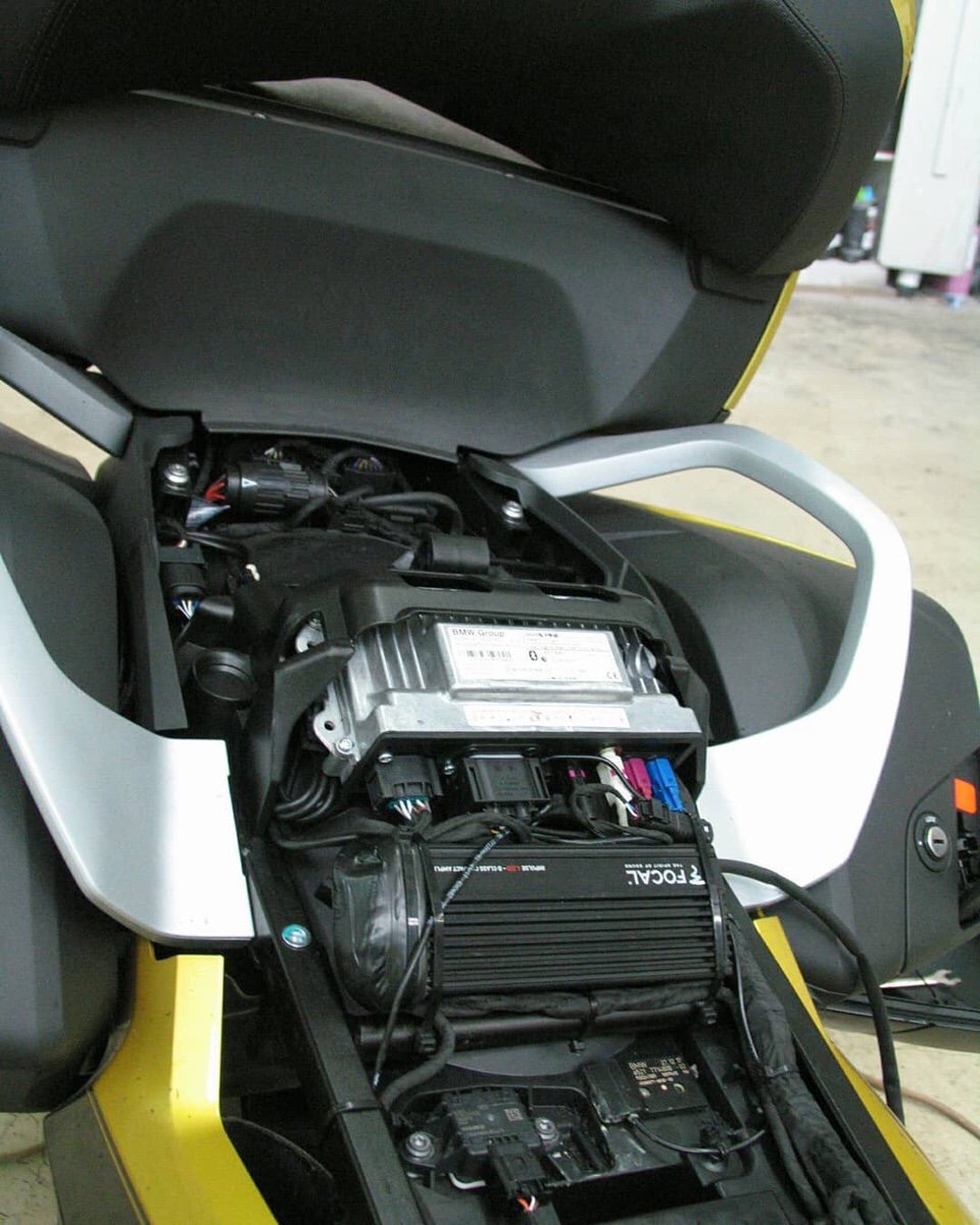

40₽ стерео кит, для мопедов К серии
DLS+Focal!!! Полная сохранность ОЕМ проводки мопеда!!!

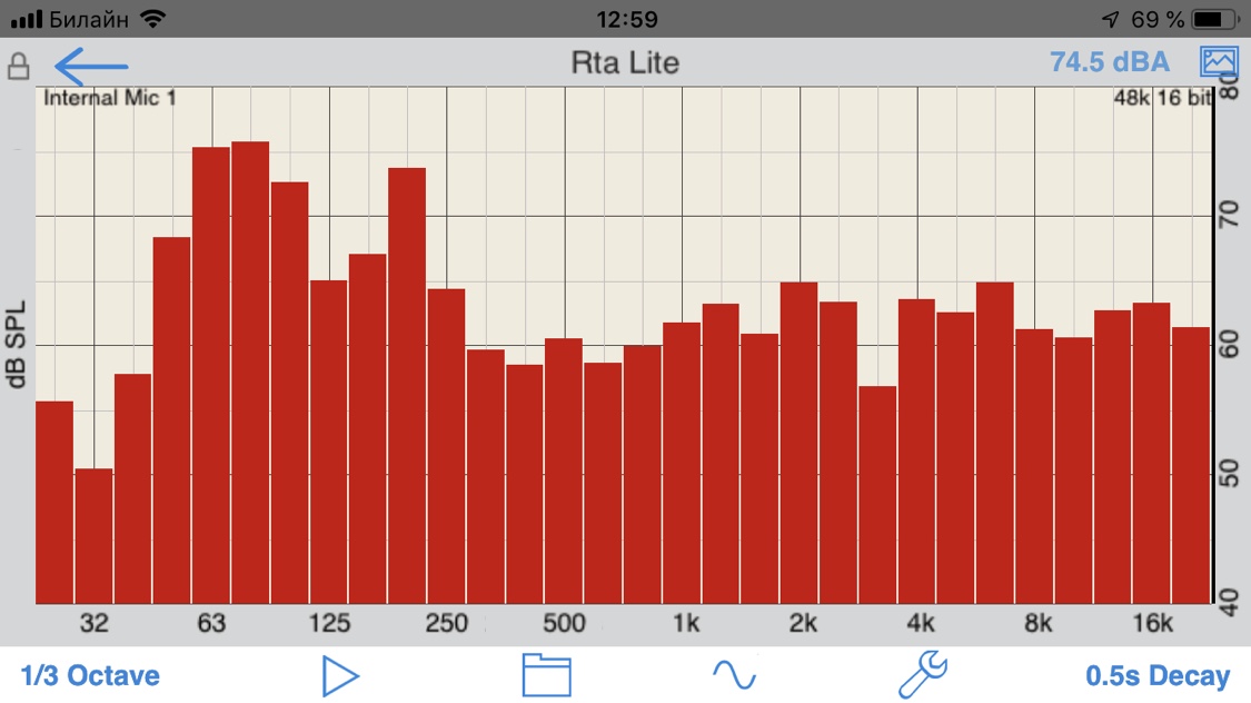

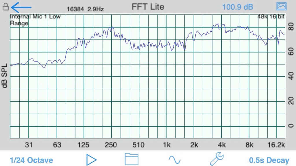

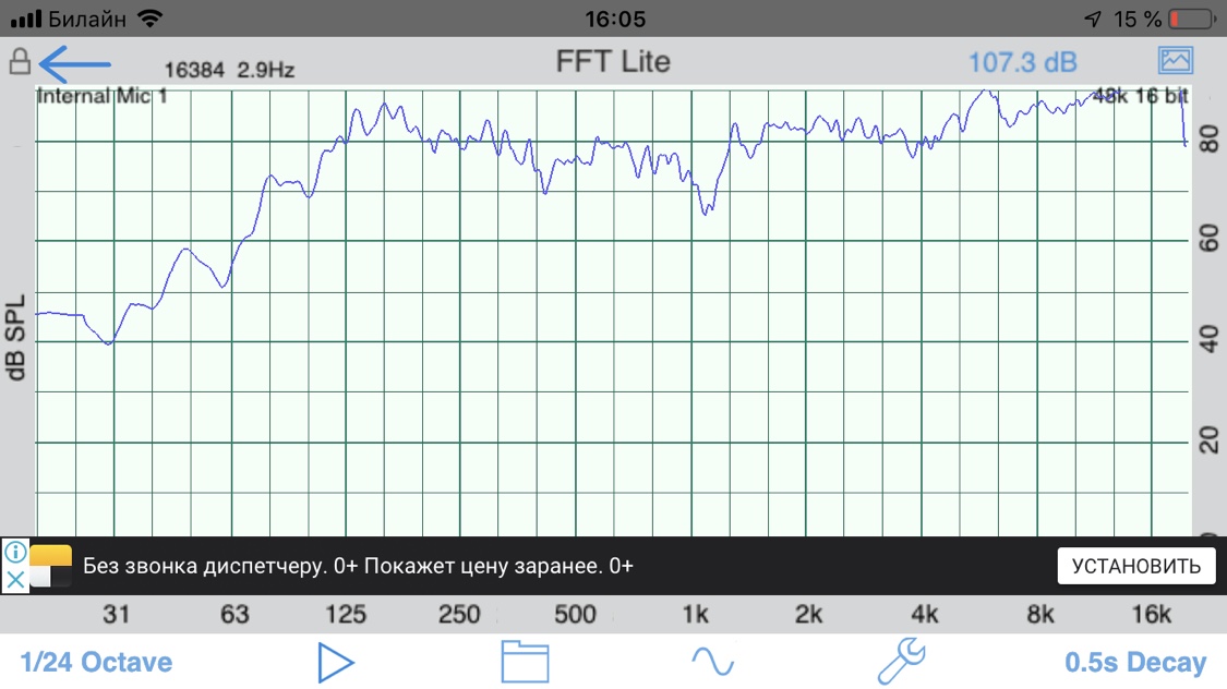

Штатка 17 год пусть 101db
DLS & FOCAL 107db
Увеличение громкости на 3db = удвоению мощности!!!

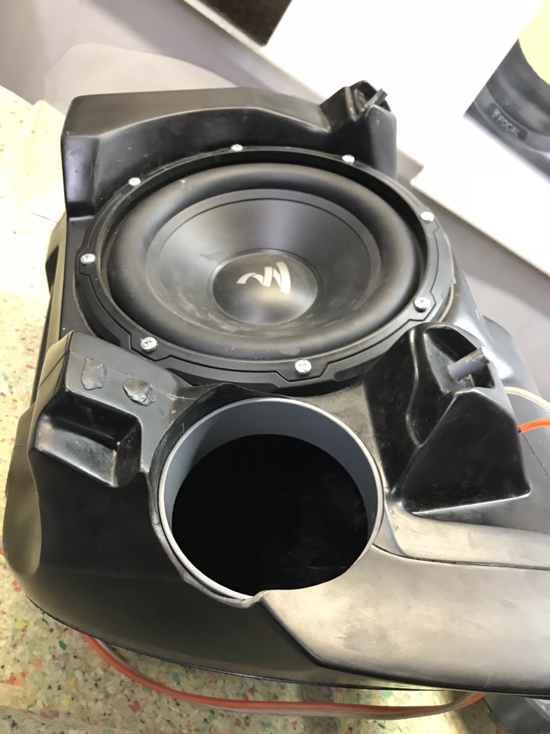

Хочется но не можется!! Оформляем заявку и получаем заказ, когда сможется!!!
Так же это касается басухи 10”!!!

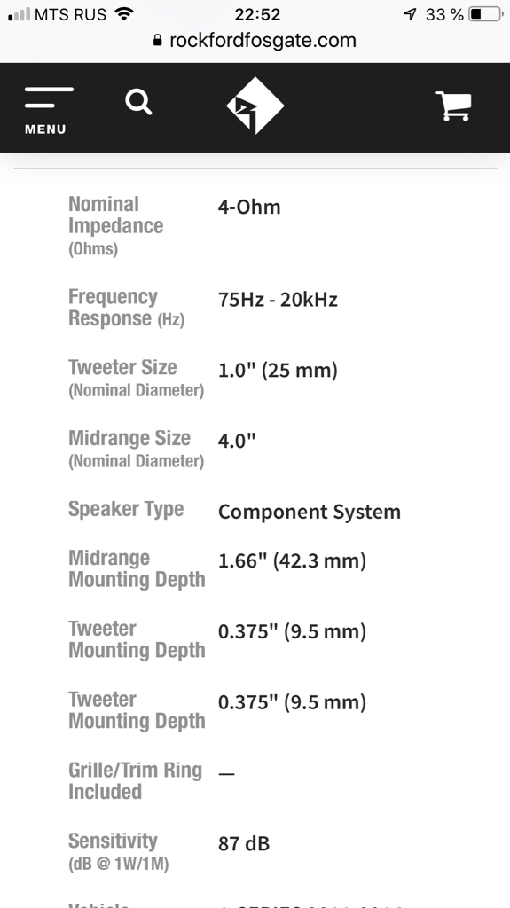

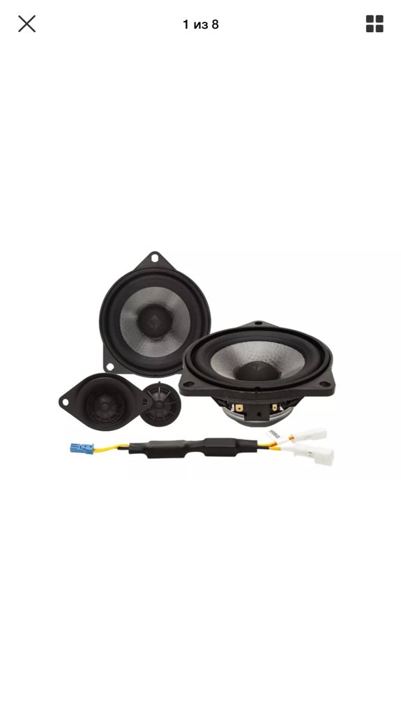

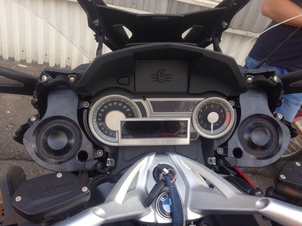

Помогите пожалуйста советом да и делом можно. Послушав вас, остановил выбор на двух компонентной акустике, как правильно подсоединить пищалку к динамику, хочу все поместить в родной короб, чтобы ничего нигде не болталось, возможно докупить усилитель и вашу проводку

С наступившим!!! Это рокфорд? За 36000₽!!!! По принципу дорого хорошо???
Я не вижу на них параметров!!!!
Акустика создана средним звеном, для замены штатной..... Там подсидельники 8” стоят!!! В основной массе и параметры у них у всех без мидбасовых амбиций!! Не за чем просто....
Я писал выше!!! CDT пишутся идеально!!!
Комплект 45₽ на них!!! С усилком и тд...

Да, это роксфорд, есть вариант взять за 30, характеристики вроде неплохие, плюс он на неодимовых магнитах, маленький вес, широкий диапазон частот. Я бы взял CDT, но не устраивает висящие кроссоверы, хочу чтобы только короба и минимум проводов

Параметры Тилля Смолла!!! Нет их нигде... CDT неодий ту.... другие не влезут просто....
Все это не имеет значения, если поставить в кофры нормальные басовички)))) работаем над 8”...
Espan
1,112
33₽ крайний ценник, за 30₽ пустые обещания....
Хвалят их, лупят хорошо говорят....
Параметры-загадка, могут замерить Qts, за одно и в Корпуса прикинем....
А дальше больше)))
25₽ настроенный усилитель с проводкой и разъёмами.
5₽ колонки
Я бы, ставил CDT!!!! Последний раз говорю!!!
