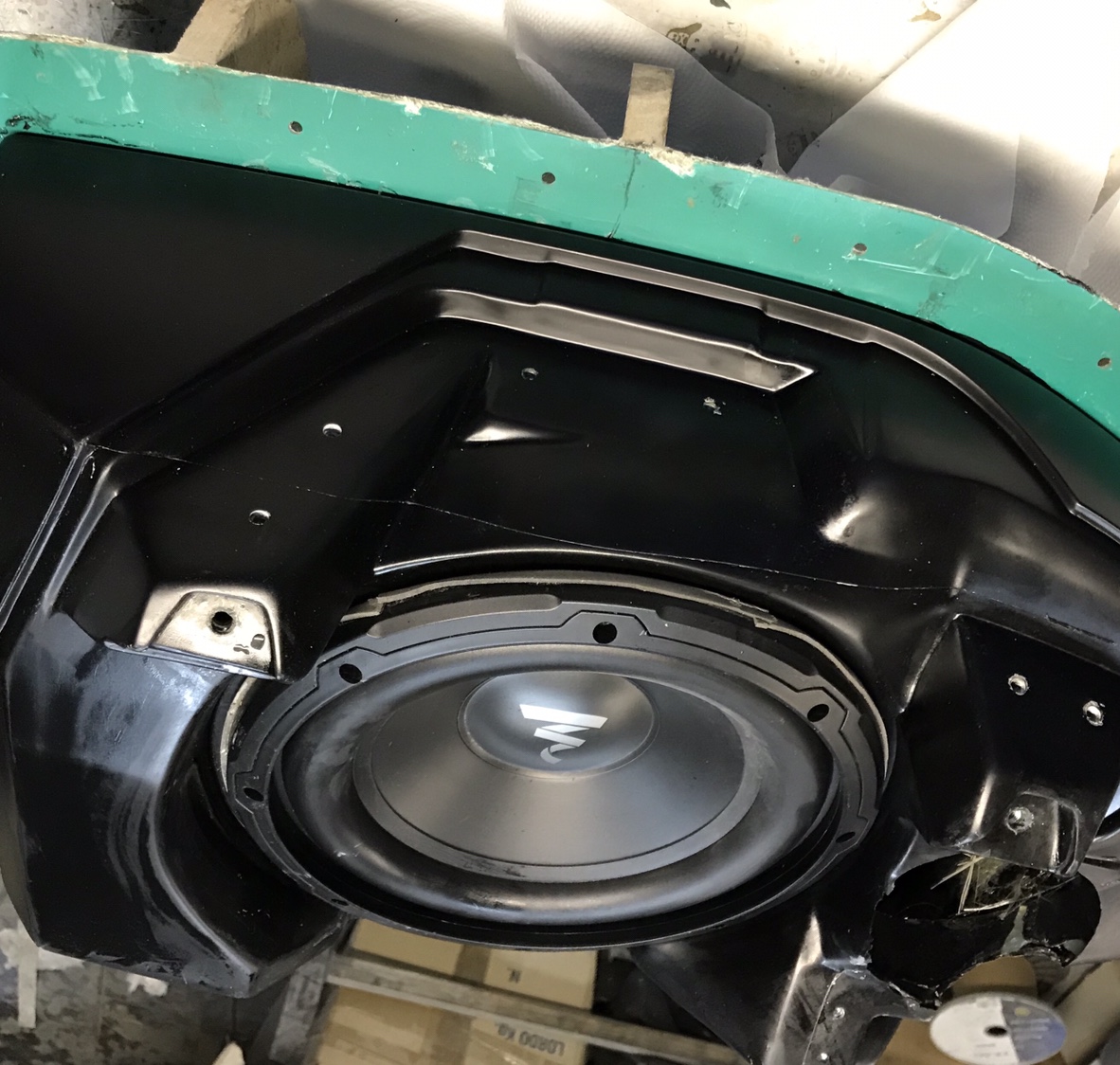

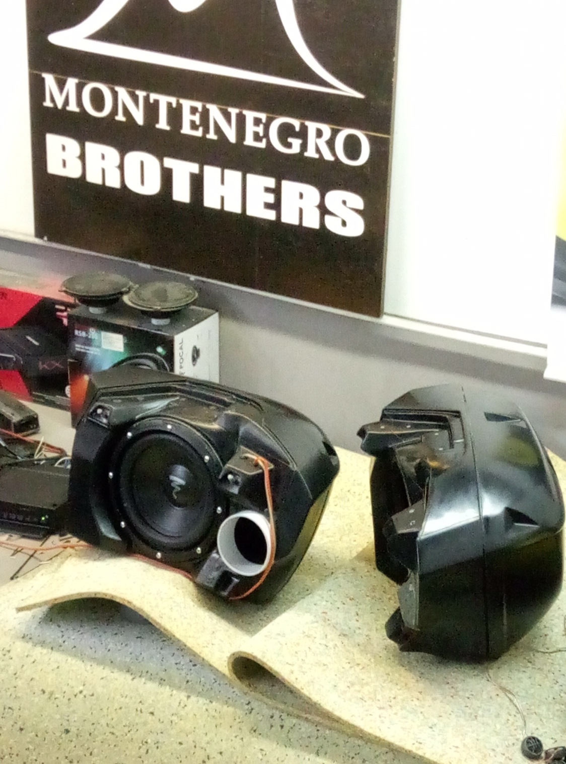

Здравствуйте. Подскажите пожалуйста имеет ли смысл проклеить оригинальные корпуса вибропластом и искусственно увеличить объем синтепоном ?
Espan
1,112
Доброго! А то как же!!! Канэшна имеет) Иначе разницу не услышать) в звуке все из мелочей) как и в жизни)
Да, любой, самостоятельно установивший комплект музыки доволен всегда!!!

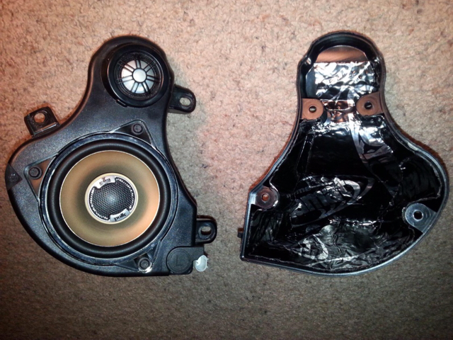

Мне кажется, на фото, не совсем правильно укладывать вибропласт внутри короба, что Вы по этому поводу скажите ?
Espan
1,112
Я пользую жидкую виброизоляцию, наношу с обоих сторон.... Тут важнее обеспечить герметичность конструкции при сборке...,

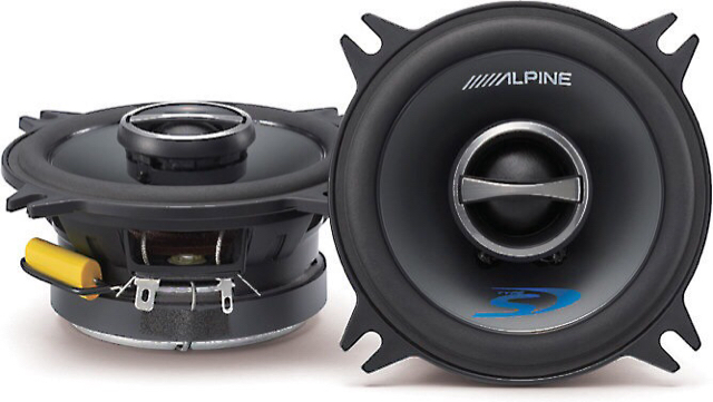

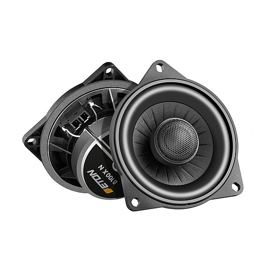

Кто нибудь ставил такие динамики в штатные места k1600? В сравнении с alpine sps 410
Американцы пишут, что Eton играют на порядок лучше
Espan
1,112
Коаксиал, не самая лучшая идея на мотоцикле.... а в фазике 17 года тем более. Пищалку подженить не проблема.

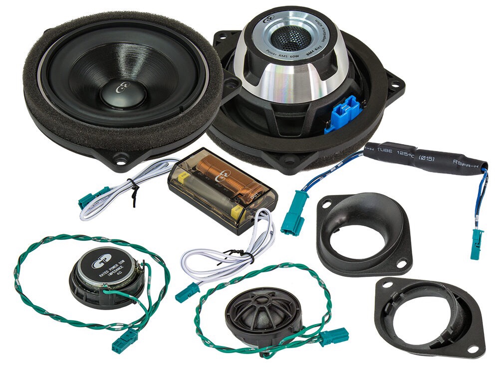

Из того что я прикидывал, CDT можно попробовать....
Espan
1,112
От 130Hz с подъемом +З dB на 160 Hz она споёт... Рождена для этих условий)
16₽ цена вопроса....

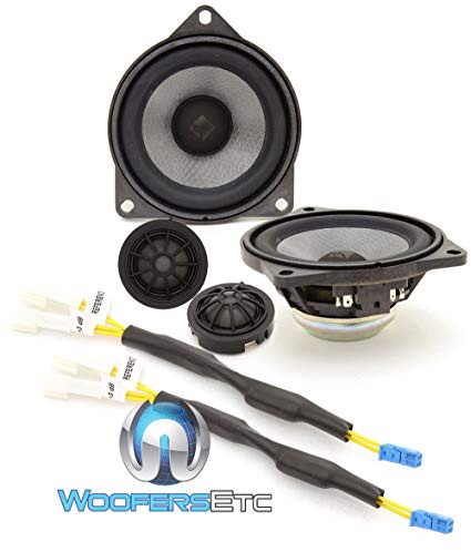

Нашёл на просторах инэта вот такой комплект в штатные короба, что скажут эксперты ?
Espan
1,112
Эксперты все сказали!!!

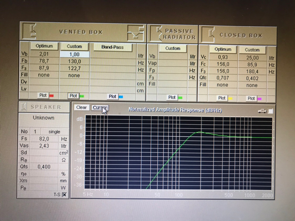

Чтобы поженить динамики, нужно оперировать его характеристиками, а именно параметрами Тиля Смолола,
Которые в большинстве случаев не доступны и ещё чаще враньё!!!
Espan
1,112
Ради Вас мужчина, могу поехать и примерить выше предложенные динамики в корпуса 17го года, если лезут, битте шон..:.
Нужно иметь ввиду, что порт фазоинвертора, прямо скажем далёк от совершенства, маловат... и велик риск, получить не желаемые искажения в виде скорости ветра под 30 м/с в сопровождении свиста....
Было б интересно, у меня задача, установить в родные места динамики, нано, крипто, карбо, космо, пусть дорогущие но маленькие и громкие ;)
