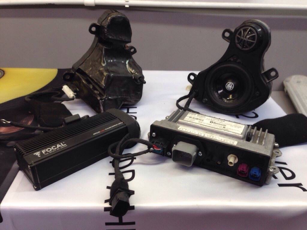

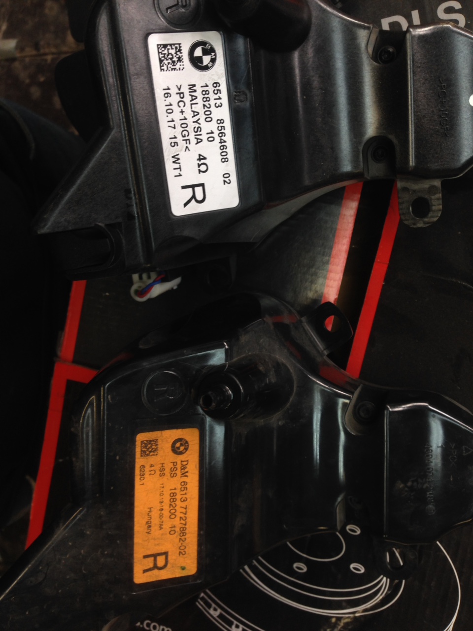

объясни плиз почему нельзя махнуть на мотоцикле до 17 года на котором установлен доп усилитель?
ну не будут у кроссоверов задействованы каналы на ВЧ-динамики даикерсними)))
Espan
1,112
Кроссоверы в этом случае не нужны вовсе.... Можно, но слабоваты динамики штатные.... Кроссоверы у меня есть всякие) писал, приезжай все решим)

Сравнил по катсу - номер один и тот же: что на 12 годе, что на 17, что на 18 по этим колонкам!!!!! может это какие=то тюнинг?
Espan
1,112
Не знаю, как проходило сравнение) но номера разные.

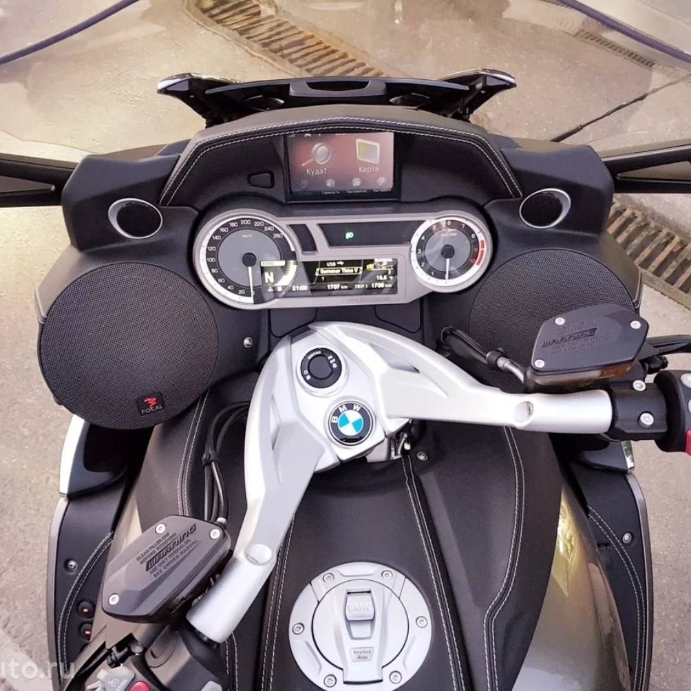

Мужики! А я захотел такие подиумы!
Байк висел на авто.ру примерно два месяца назад. Если кто им уже обладает, я бы подъехал посмотреть, потрогать, послушать!)
Кто что думает про дизайн?

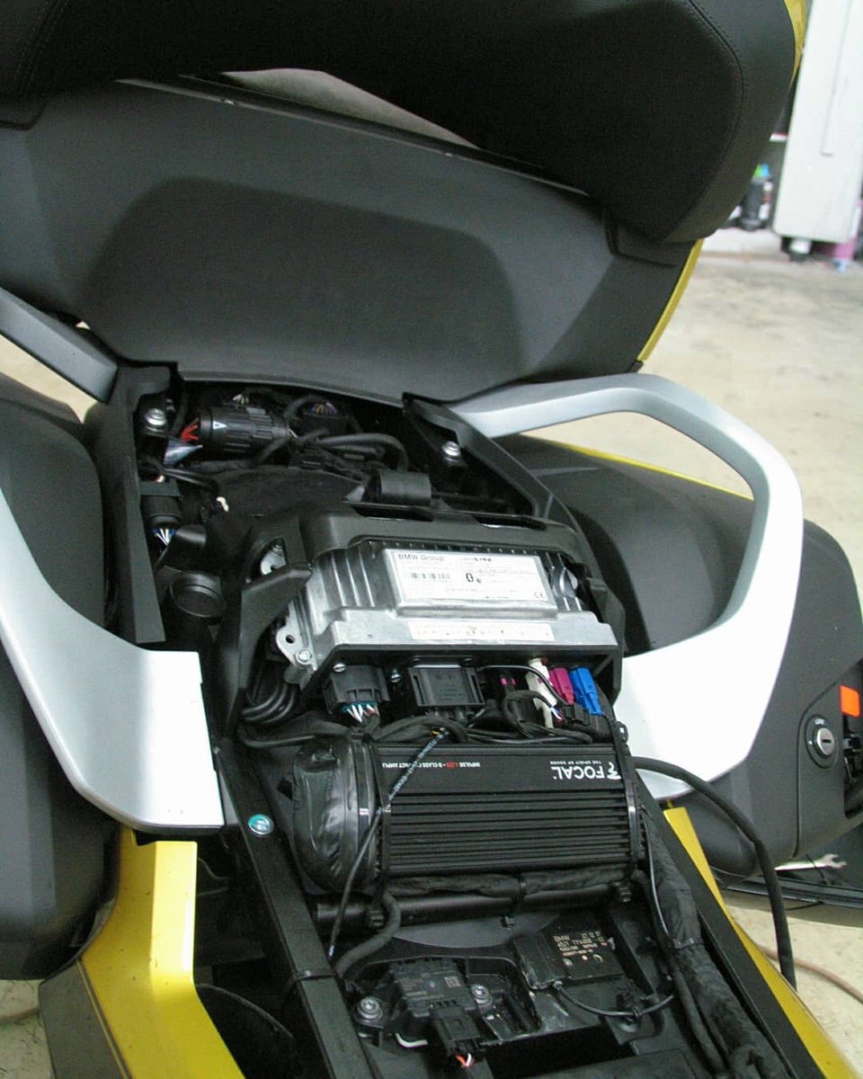

Друзья!!!! Только 2 недели!!!! Комплект Focal+DLS 40₽ с установкой на ваш K1600GT/GTL/B/GA
Скрытый монтаж, полная сохранность штатной проводки!!!
Выезд!!!

До 17 года
98,2 dB
После 17 года
101 dB
Друзья! Комплект корпусов в наличии!!!! Разница в два раза!!!! 1 dB 1000₽!!!)))

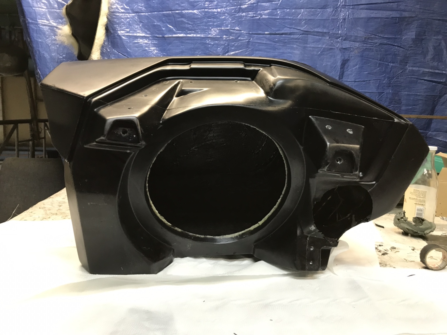

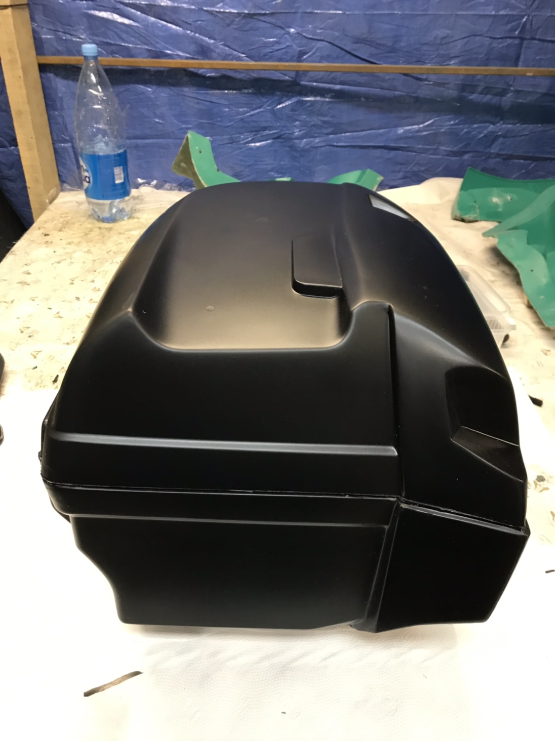

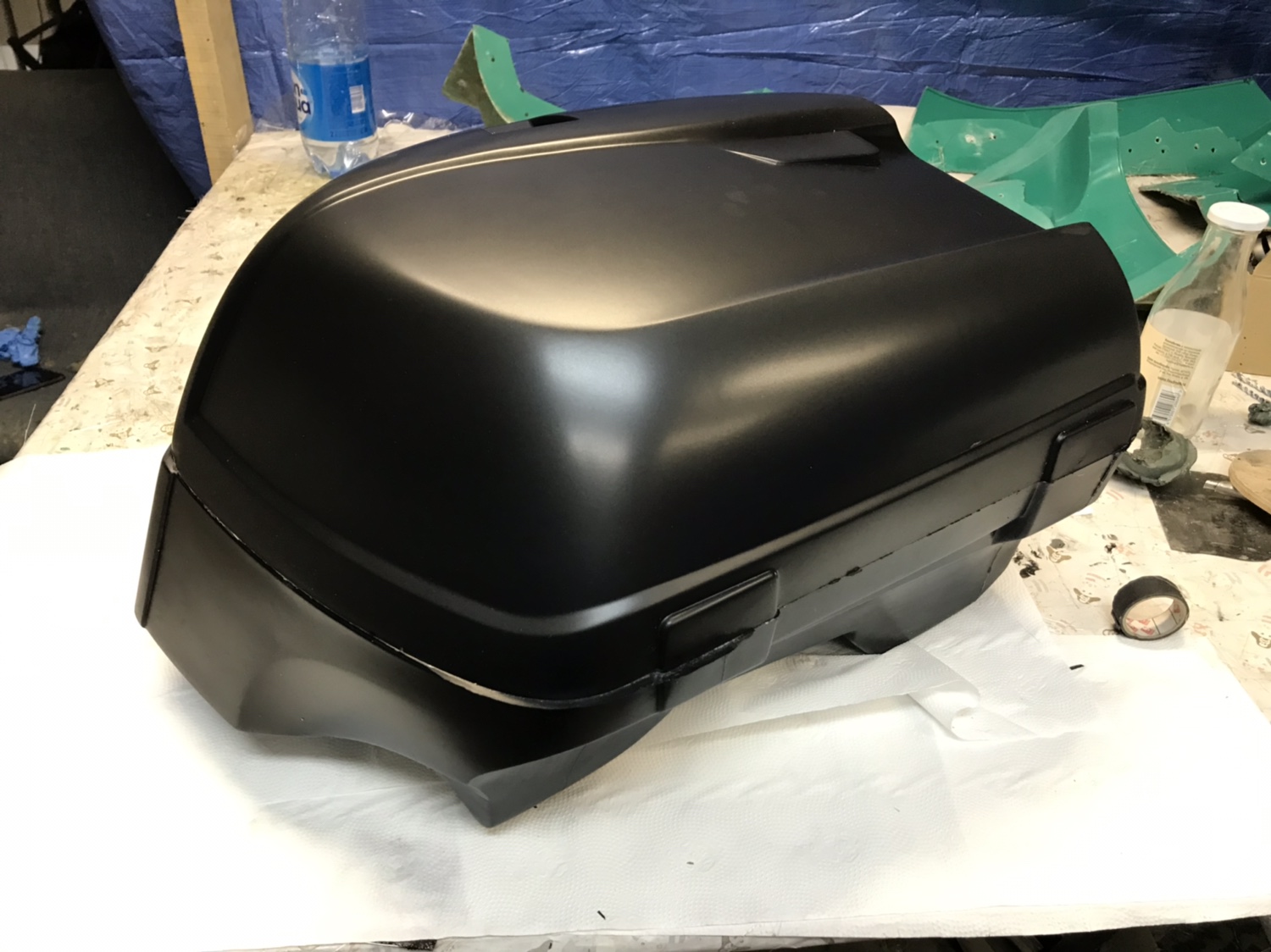

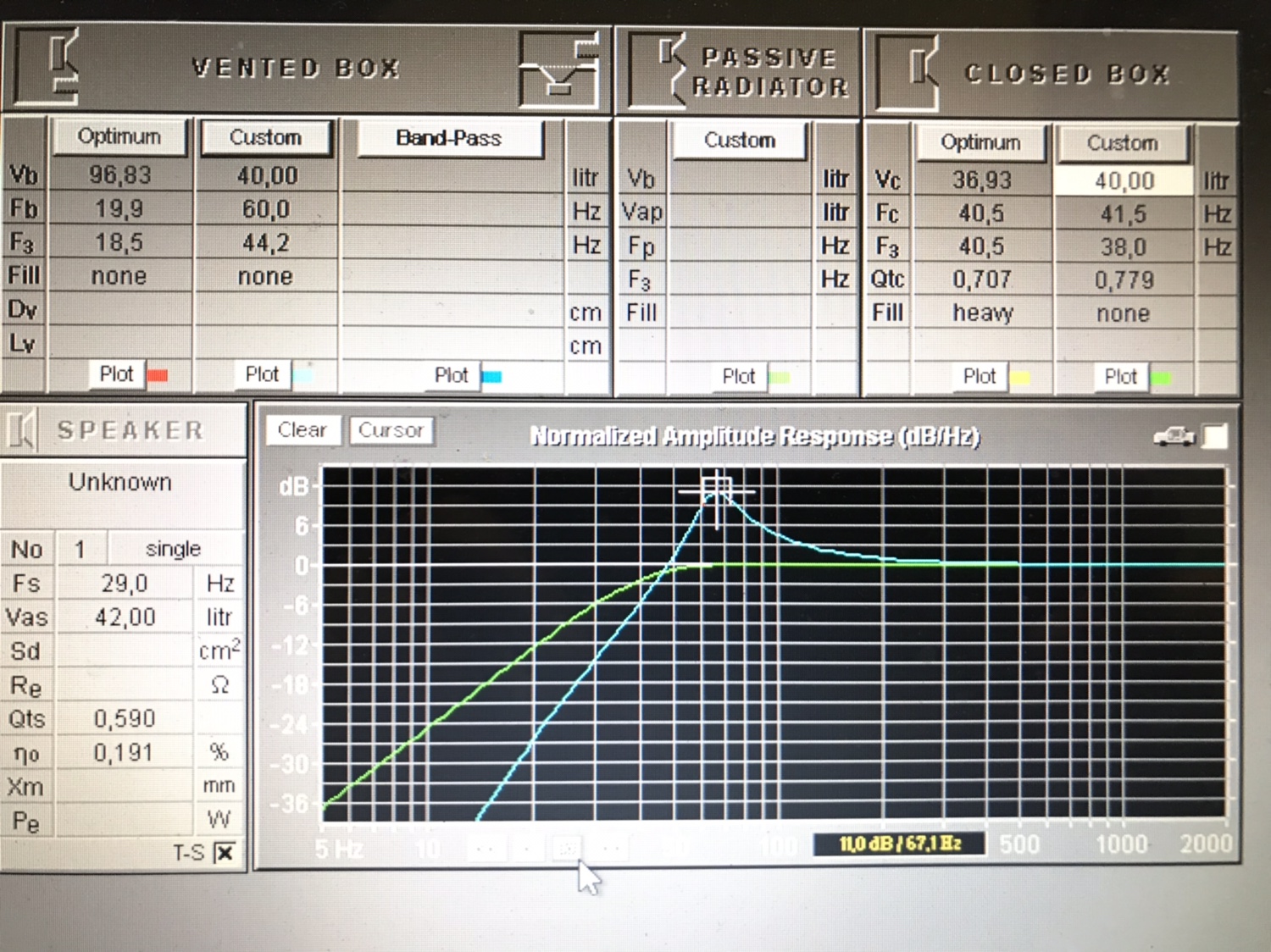

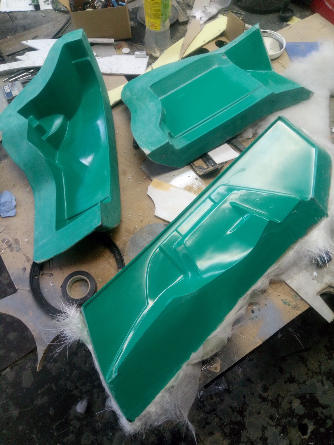

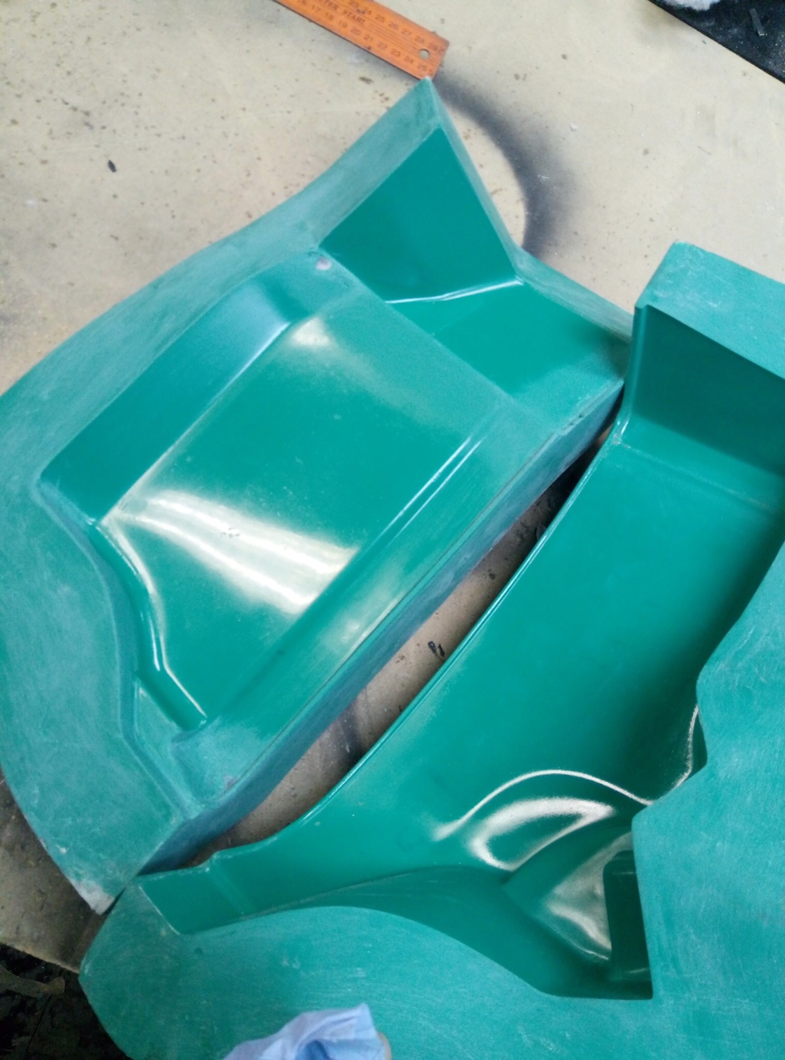

Создана матрица для GT/GTL
И даже испечён первый пирог!!!
Добавлен фазоинвертор
Вклеен крепёж
Качество-завод!!!!

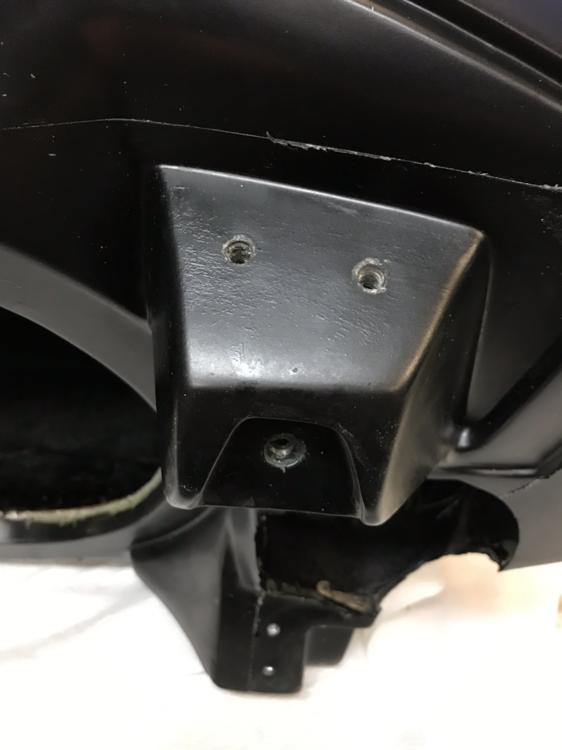

Физик добавит 11db на 67 hz равносильно 4 закрытым сабам при той же мощности!!!
Съемный активный сабвуфер 10” полная копия левого кофра!!!
