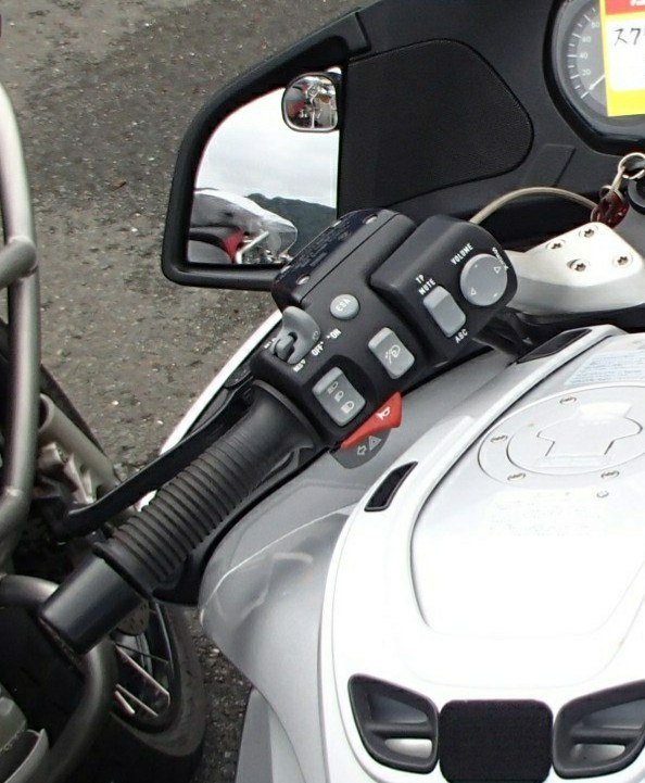

Немного не в тему, но все же. Мопед R1200rt в штате имеется аудио подготовка: динамики, антенна, пульт на руле. Интересует такой момент, есть ли варианты установки какого либо источника звука (помимо магнитолы сони) с возможность управления со штатного пульта? На мой взгляд минусы магнитолы это размер, радио не нужно, так как его один фиг не слышно на мото, нужно по сути только usb. Гаджеты с али тоже не годятся, за хреновым качеством. На мой взгляд отличный вариант это компактный усилок типа теас, и какой то источник звука, только как это соеденить с пультом? Может кто подскажет что то? g-YCdt89gfM.jpg
Espan
1,112
Это к LTшникам в ветку, похож пульт.... Ну а вообще адаптеры в trioma изготавливают на любые аппараты, да и магнитолы обучаемые бывают...

а какой принцип работы триома? у меня нет самого источника звука. соответсвенно нужен какой то девайс, совместимый с пультом..

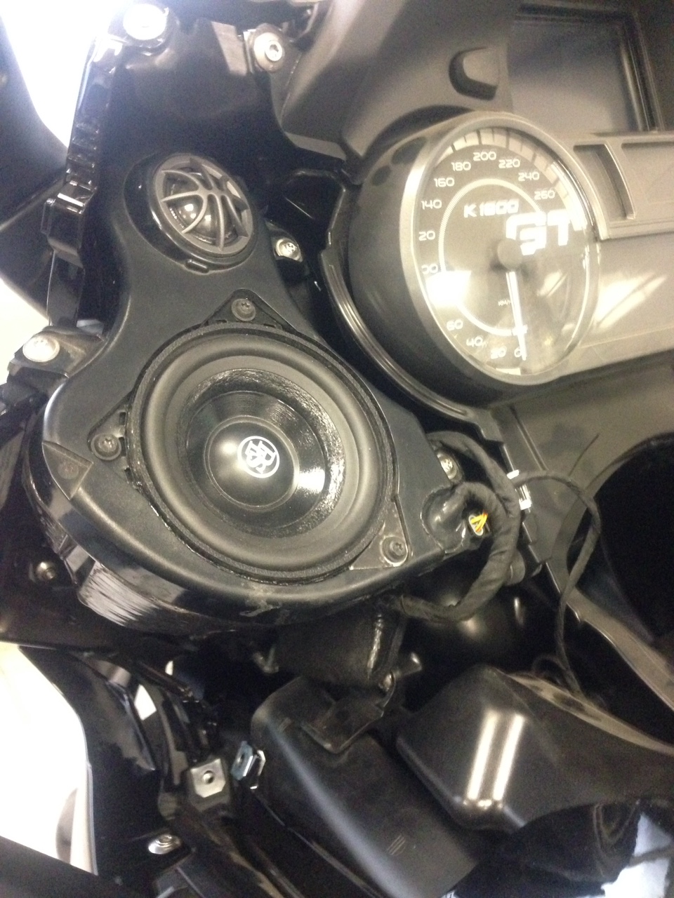

DLS RC4.2 одни из лучших в своём классе!!! Благодаря рекордно низкой резонансной частоте Fs 80.2 Hz и не большому эквивалентному объёму Vas 1,4 л., мидбас качает от 100 Hz даже в родном литровом корпусе, поджатая объёмом добротность динамика Qts 0,6 стремиться к 0,8 сохраняя хорошую скорострельность мидбаса.
Отныне и на всегда, акустические комплекты в наличии и смонтированы в корпусах. Корпуса обработаны упрочняющей мастикой, загерметизированы и наполнены синтепоном, пассивный кроссовер обрезан, для компактности и распаян, минуя винтовые терминалы, герметично упакован.
В паре с усилителем Focal lmpulse 4.320 максимальная громкость системы приблизится к 104db
Усилитель подключается через ОЕМ разъёмы, это обеспечивает легкость монтажа и сохранность проводки, так же, всегда легко демонтировать усилитель, при продаже мотоцикла и диагностических работах.

Ты выше как то писал что родные (GTL) передние ящики что то ок 1 или 1,4 литра.
Как ты мерил их объём? я туда воды налил и вылил в мерный стакан, так у меня получилось что то ок 800 мл.
а если динамик воткнуть в этот V то итого меньше будет.

Меряй, когда заливаешь!!! Ну и обклеен может он у тя)
Espan
1,112
Да, и эта, возможно горшок ты пролил, а не собранную колонку..... В любом случае, это не имеет значения, объём там мизерный, а акустики, способной там играть, ещё меньше!!! Ну а если кто-то собрался моделировать колонку в программе, то нужно вычитать объём магнитной схемы из литража колонки......

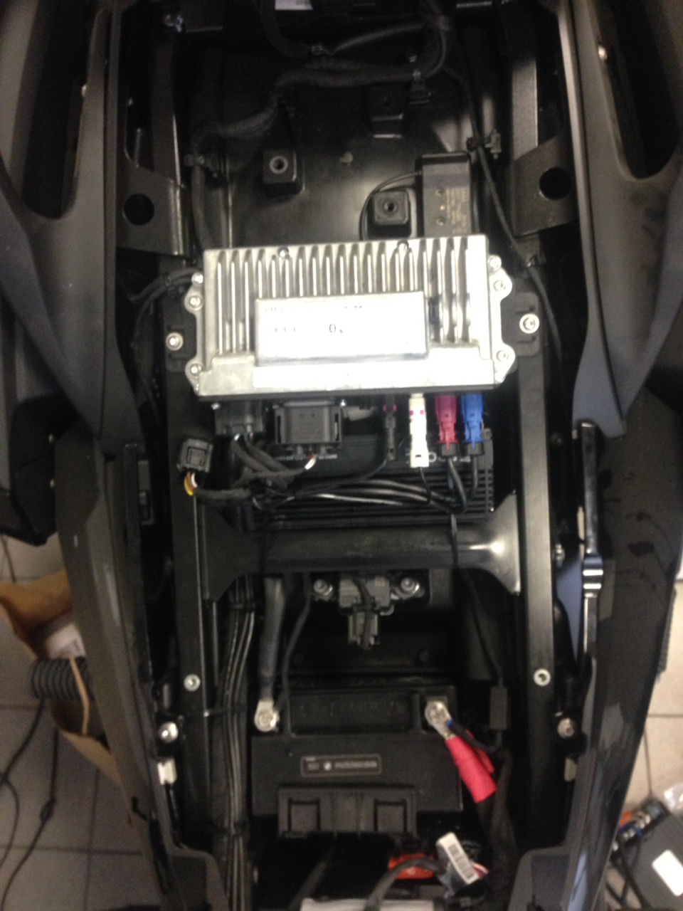

Как вот они умудряются обновить модель мотоцикла, без явно выраженных внешних изменений, при этом вся внутрянка, под пластиком иная.....
Места, под накладками бака нет вообще в 17 году.... кроссовер не лезет.... благо поместился рядом с колонкой.....
Пластик заднего крыла стал жирнее и прочнее.... усилитель не впихнуть.... но, разместить все же возможно.
В добавок, перевернули АКБ) плюс и минус поменялись местами.....
