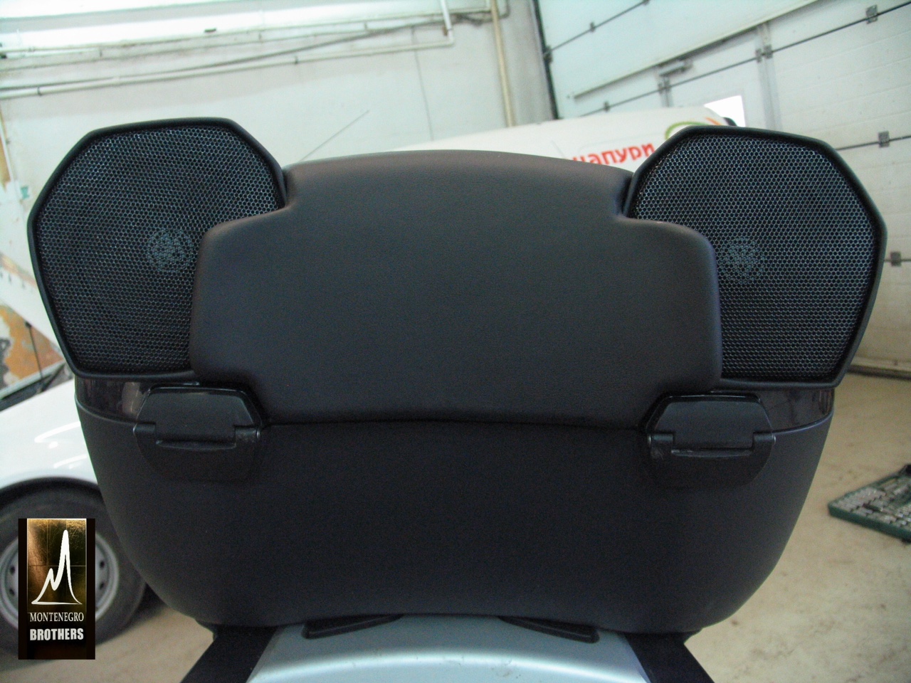

А то как же) там корпус с фазоинвертором!!!! Динамик тяжелее) Лучше один раз услышать!!!

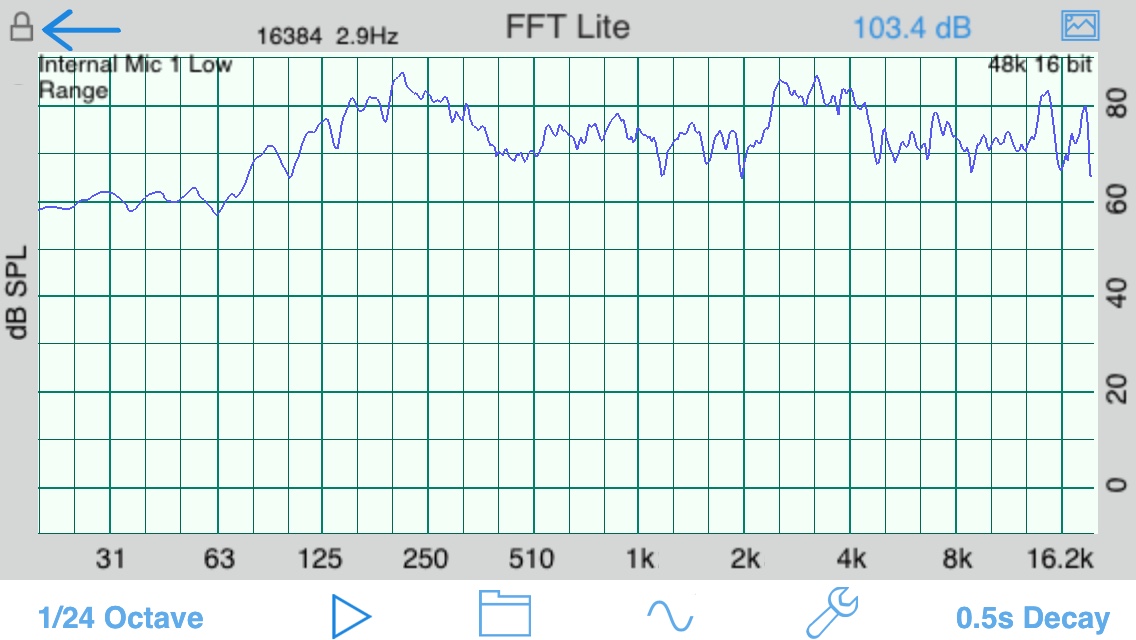

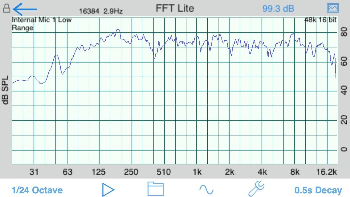

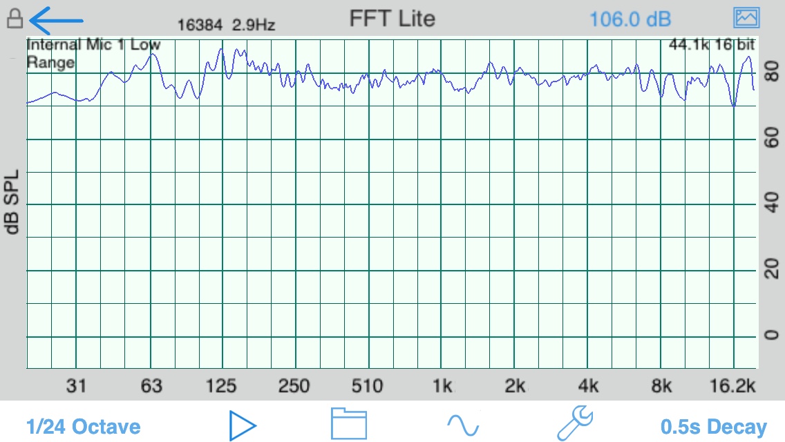

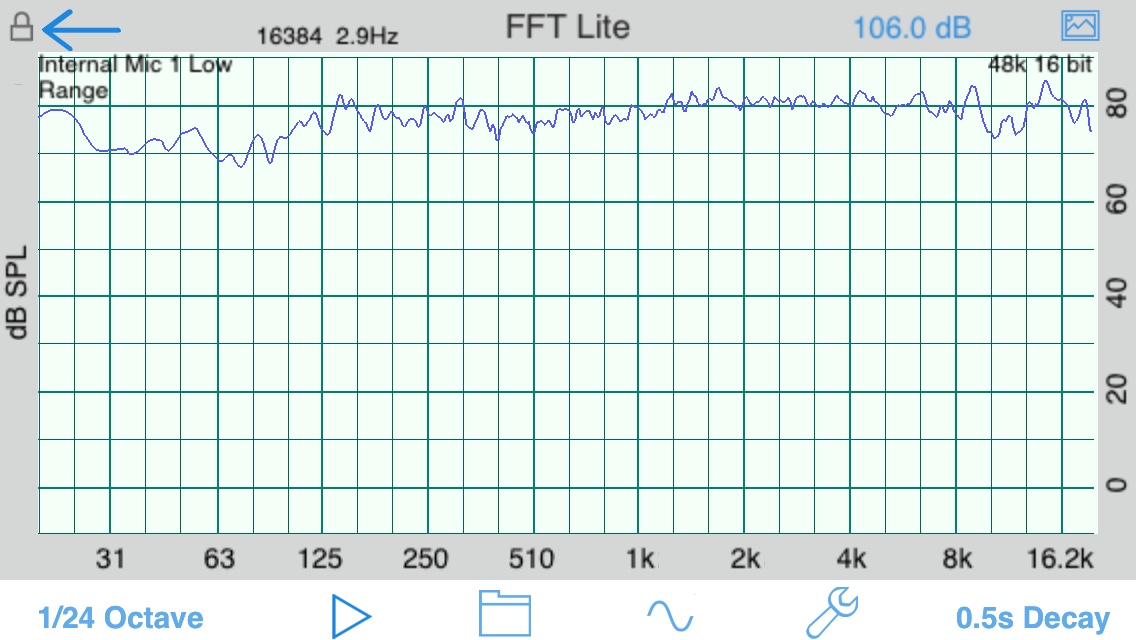

Таки воткнули и таки сравнили, при двух свидетелях на одном мотоцикле.....
Диаграмма акустики до 17 года 99,3 db
Диаграмма акустики после 17 года 103,4 db
Да, увеличение не во всем диапазоне конечно, но.....
Напомню, что увеличение громкости на 3 db = удвоению мощности!!!! Т.е. Равносильно двум комплектам от дорестайлинга!!!!
Ну и в завершение, DLS+Focal 106db
= два комплекта 17 года ....

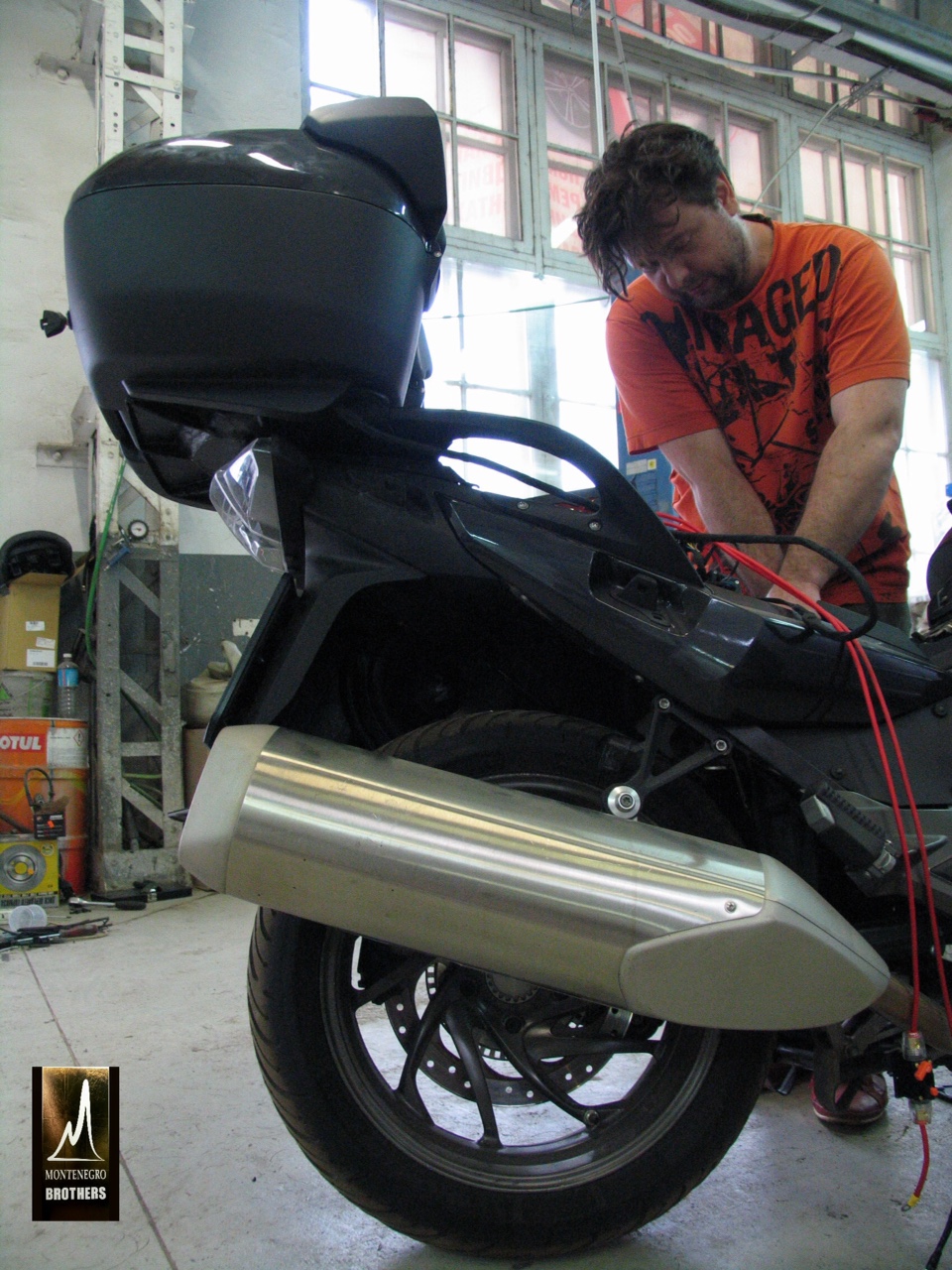

С кейсом от RT
Подкинули сабвуфер от RTLC
На этот раз воткнули Focal.... Все равно мало((((
Но, добро на изготовление получено....

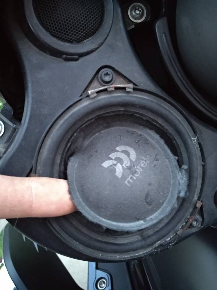

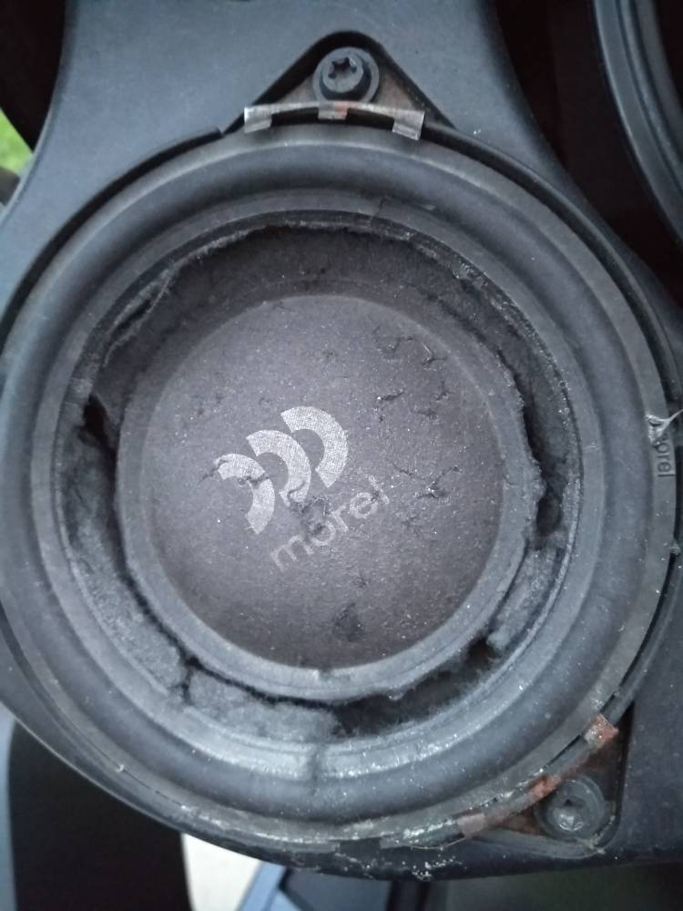

Ну собственно установка производилась 25.04.15 и все это дело проехало в районе 45000км. Видимо у морель такая судьба)
Обычно после мойки продуваю грили, но в последний раз не было возможности. И примерно через 20 минут после мойки что то захрипело и привет) Конечно это мало связано, но совпало идеально!
Сами динамики никогда ничем не обрабатывал

Знаю Morel 60+k.... бородатый конечно, но поёт....
На солнце часто загорает???
Ну и эта, спрей для пропитки обуви в помощь!!!
Продуваться бестолку, там тряпка.... Снимать маски и любить раз в год)
Да, ещё подвесы обрабатывают восстановителем резины от черепахи.....

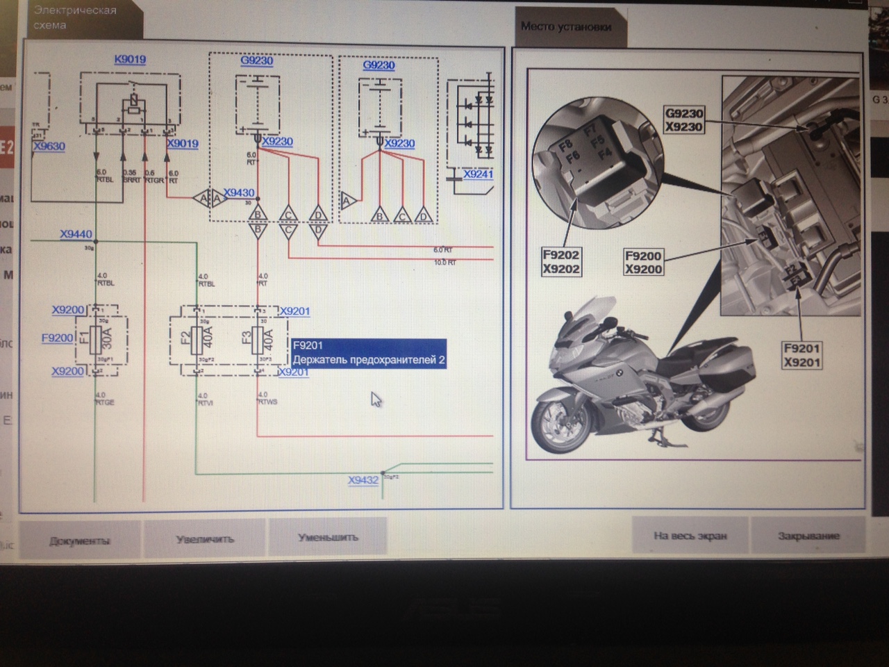

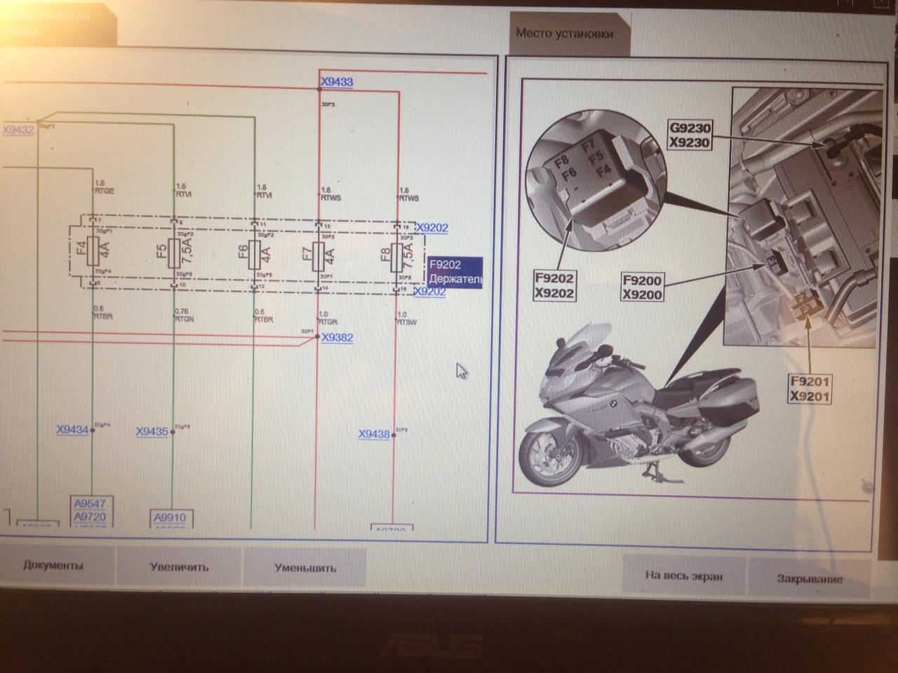

Антон, от чего посоветуешь брать переменный "+" для реле для доп оборудования?
усь как я понял запитан на задний фонарь, я к этому переменному "+" уже 1у розетку подключил.
подключаю 2ю (юсб на руль вывести хочу), на приборке загорается отказ заднего габарита.
Подсоединил к переменному плюсу от попогрейки, при вкл зажигания напр просаживается до 1,6В и на приборке
горит вкл попогрей у пассажира.
Где у меня под сракой можно найти жгут в котором есть + от прикуривателя?
Просто боюсь экспериментировать с более сложными системами мотоцикла.
Espan
1,112
Предохранитель F2, Я бы вынул пред, подсунул провод в гнездо и вставил бы пред в зад!!! Обязательно свой предохранитель!!!!
Либо снимать монтажный блок и врезаться в провод красный/фиолетовый..... он далее идёт на преды 5 и 6 работает с задержкой!!!

Однозначно компоненты прослужат дольше, если за ними ухаживать. Тем более это не сложный процесс. Вопрос в другом. Что все откладывают его на потом:D
Установил обратно штатные колонки. Особо разницы в звучании не заметил. Может слегка потерялась четкость звучания, при громкости выше среднего. Так что на мой взгляд, толку от этого морел не особо, в комбинации с малыми корпусами...
Надо ставить DLS!)
