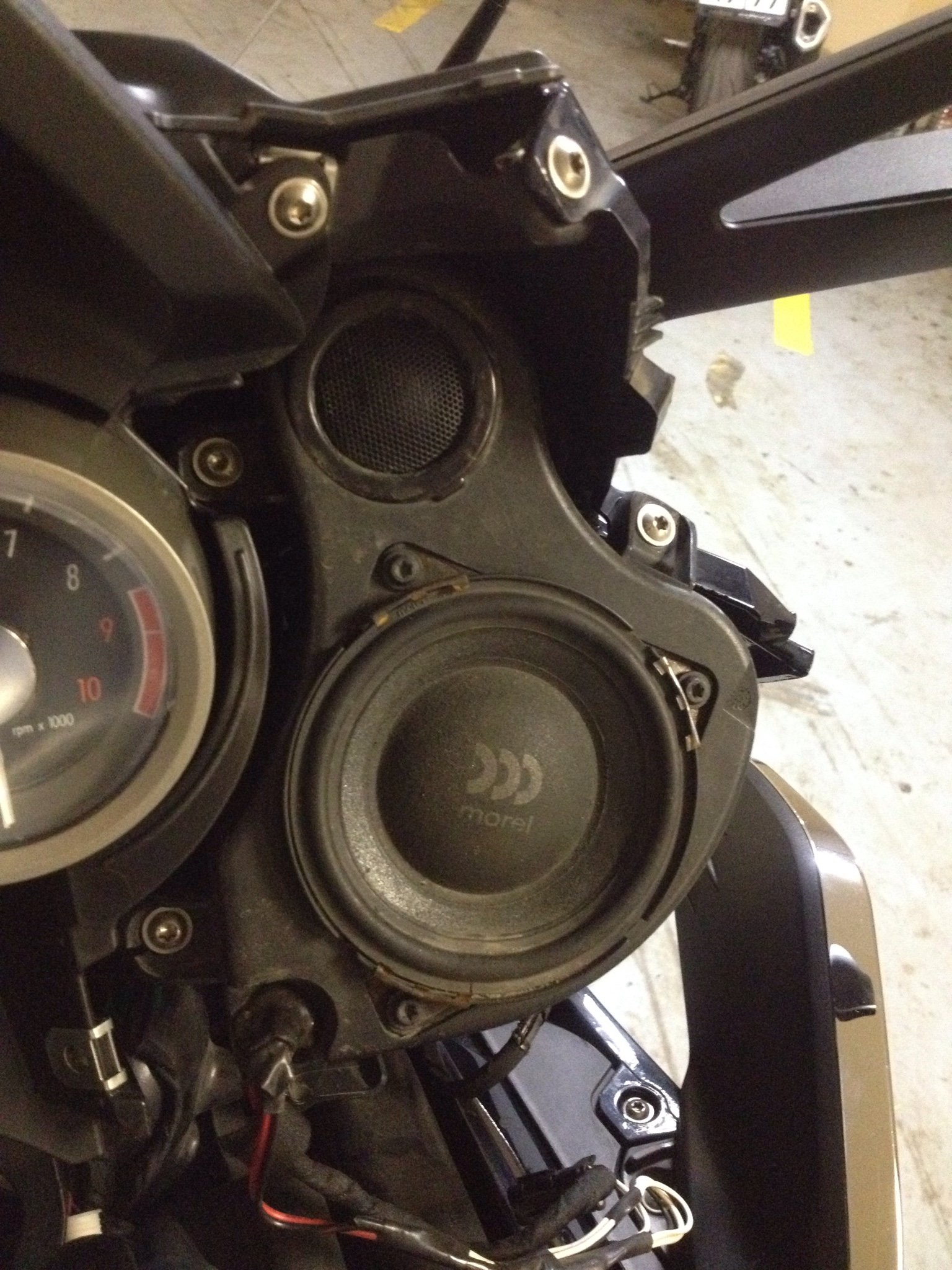

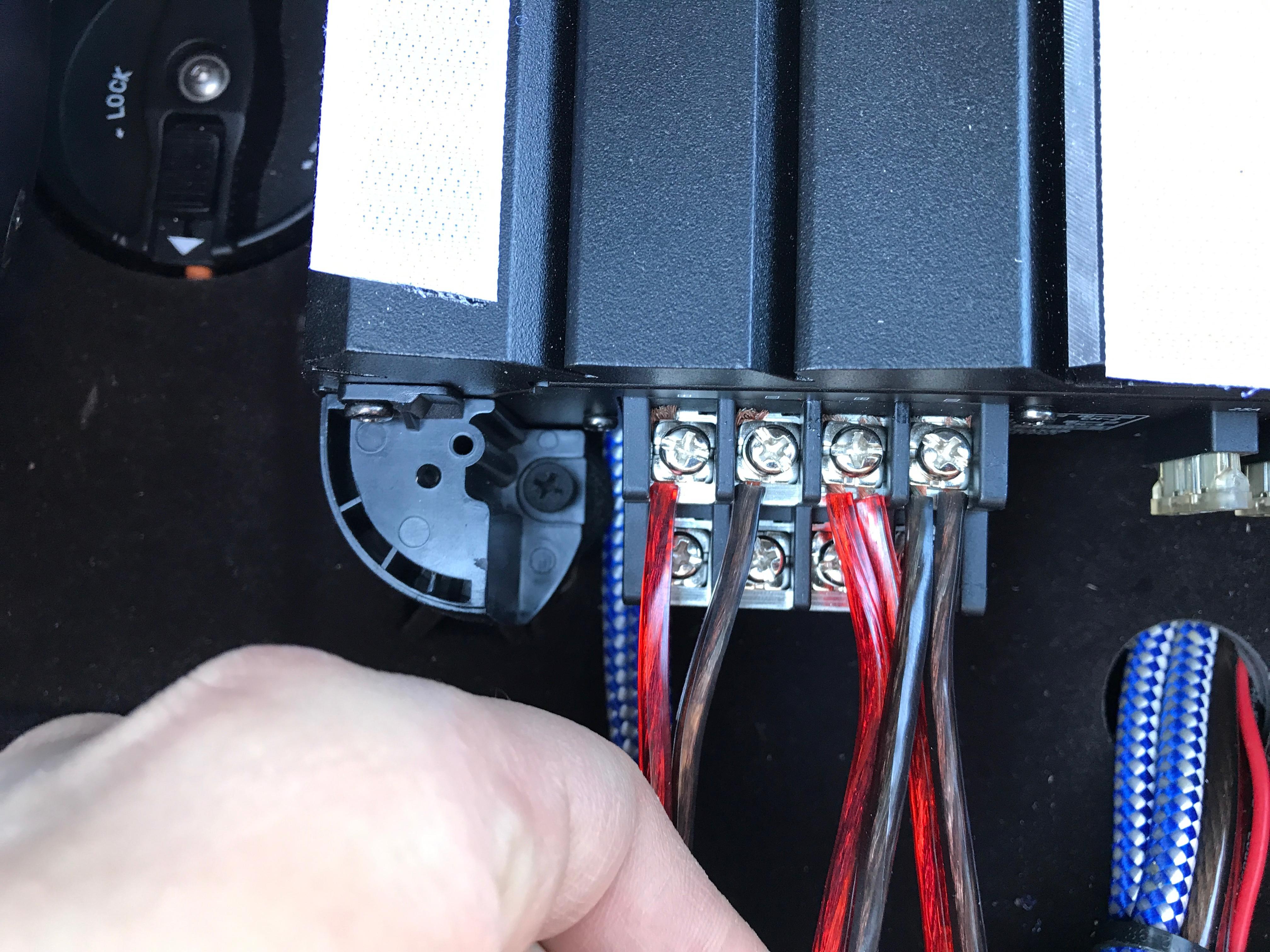

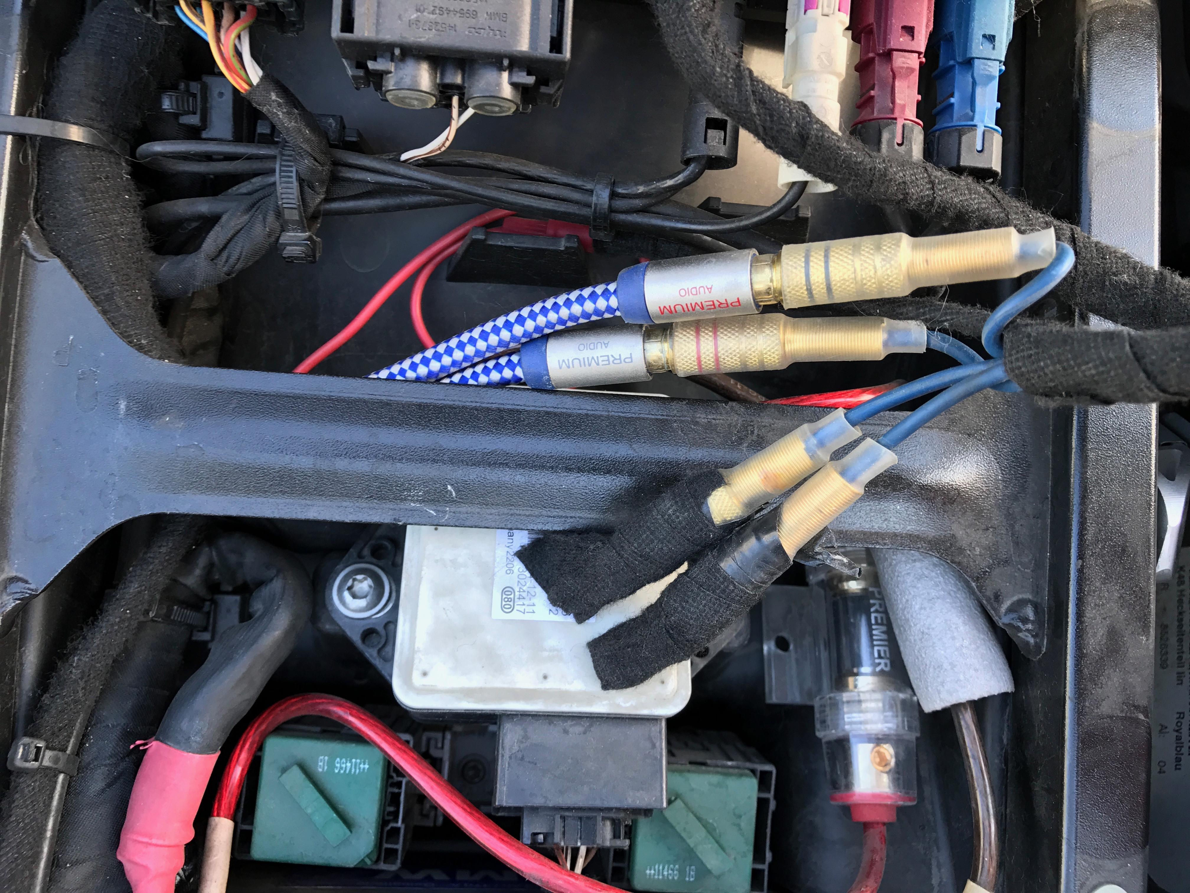

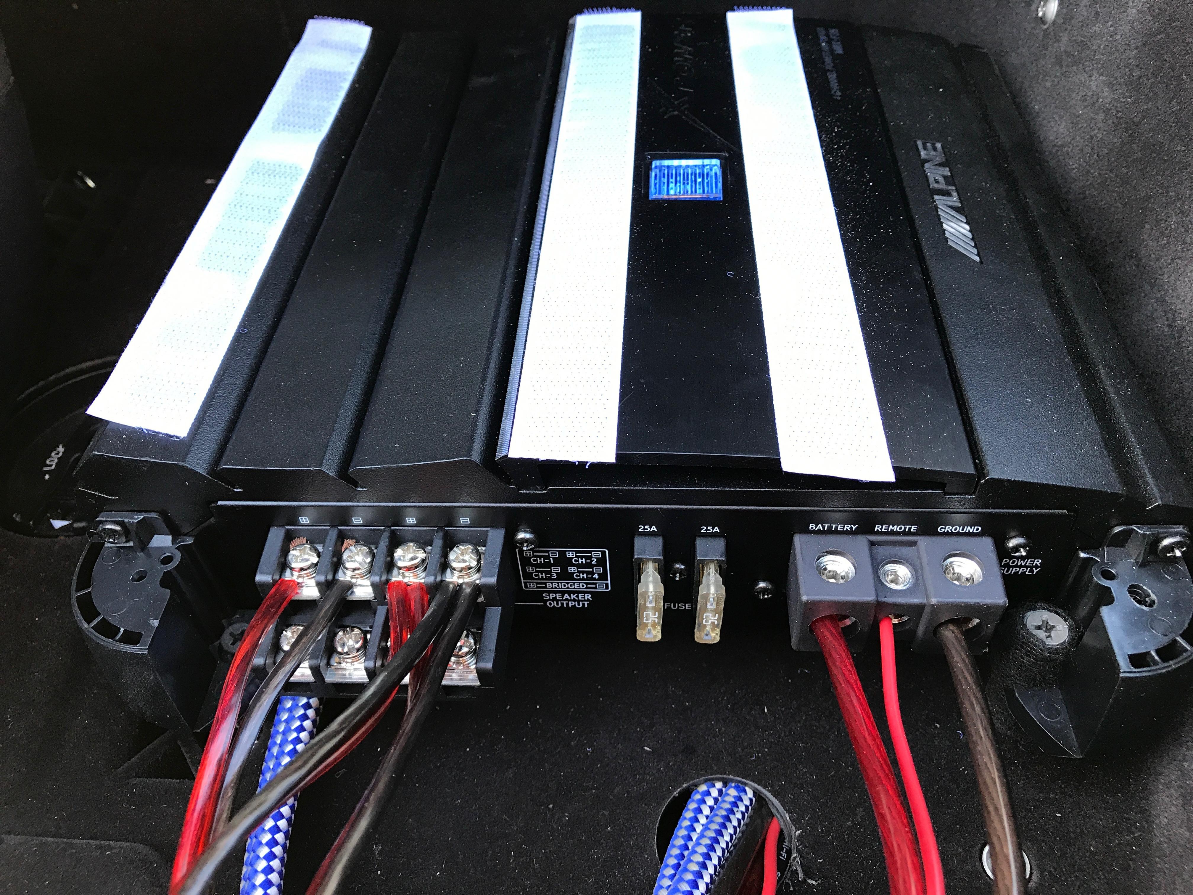

Всем привет! Может знатоки подскажут?
Покатался часа 3, слушая музыку на большой громкости (около 70%), после чего мот не завелся. Грешил на то, что музыка разрядила акб (мот 2012 года и стоит родной акб, хотя пробег всего 3 тыщи). Прикурил, мот проработал секунд 20, и я его случайно заглушил, после чего он завелся сам нормально.
Сегодня решил посмотреть как там сделана у меня музыка))
Не понял несколько вещей:
1. Что за 2 лишних выхода выходят из штатного блока под сиденьем(которые черной изоленты замотаны)?
2. Почему из усилителя выходят 3 провода с двух каналов?
3. Откуда играют передние колонки?
Или может подъехать к кому чтобы посмотрели?
Espan
1,112
АКБ замена-5 лет не живут, учитывая, как быстро он набрал ёмкость-зарядился, тем более.....

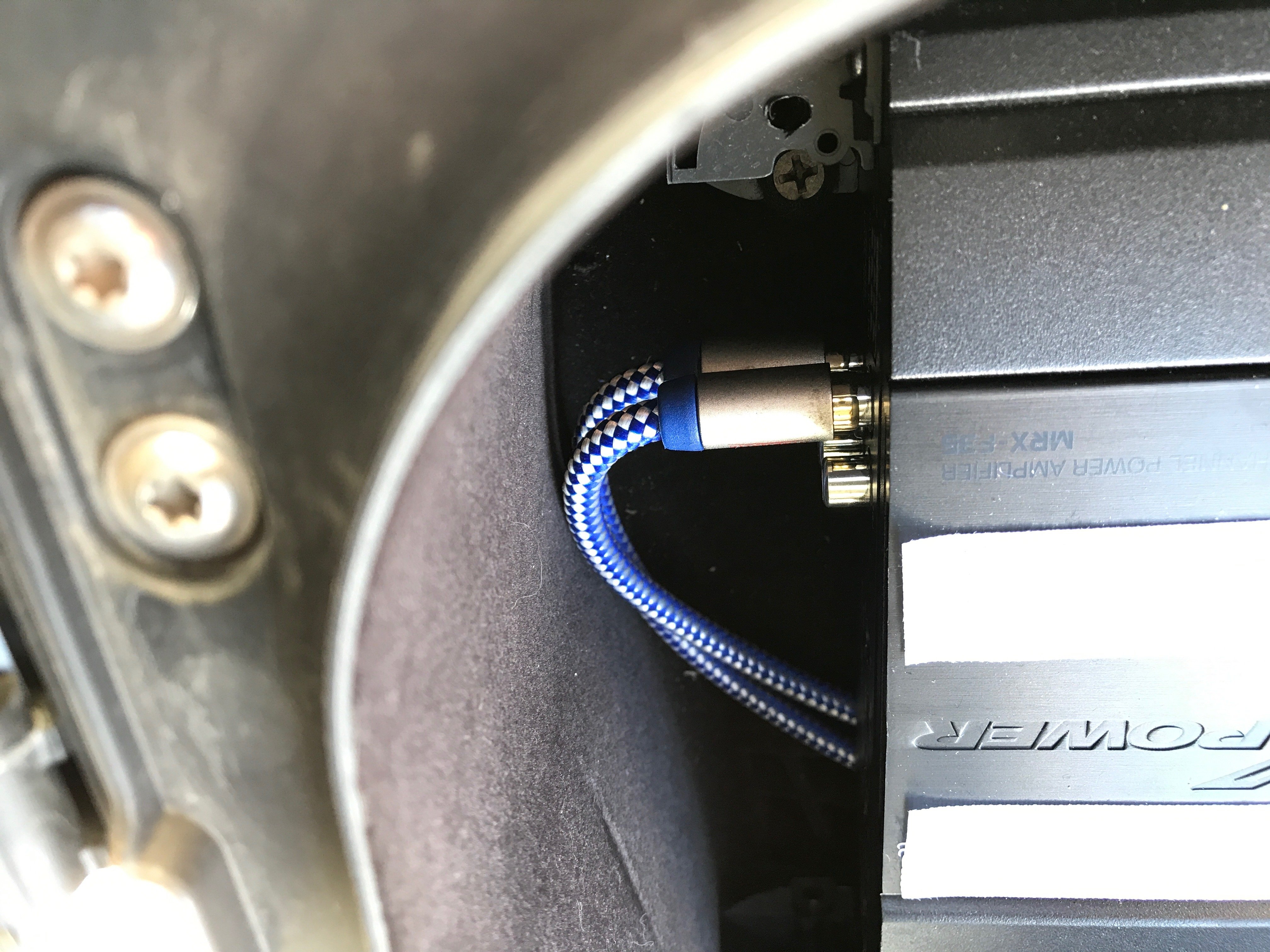

Концы с тюльпанами-лишние, по умолчанию, выводят две пары на 4 канала, подключили только одну ( во многих усях, есть сумматор входа)
Акустика подключена странно.....
возможно неисправен усилитель и установщик перевесил все на одну пару..... усь в топ кейсе? А то на одном моте, он там не прижился, сдох....
Да, слышал, что на всех обогревах да свете, в пробках, так же высаживается аккумулятор, может и брехня, но электричества мало, на небольших оборотах может и высадить.....
Espan
1,112

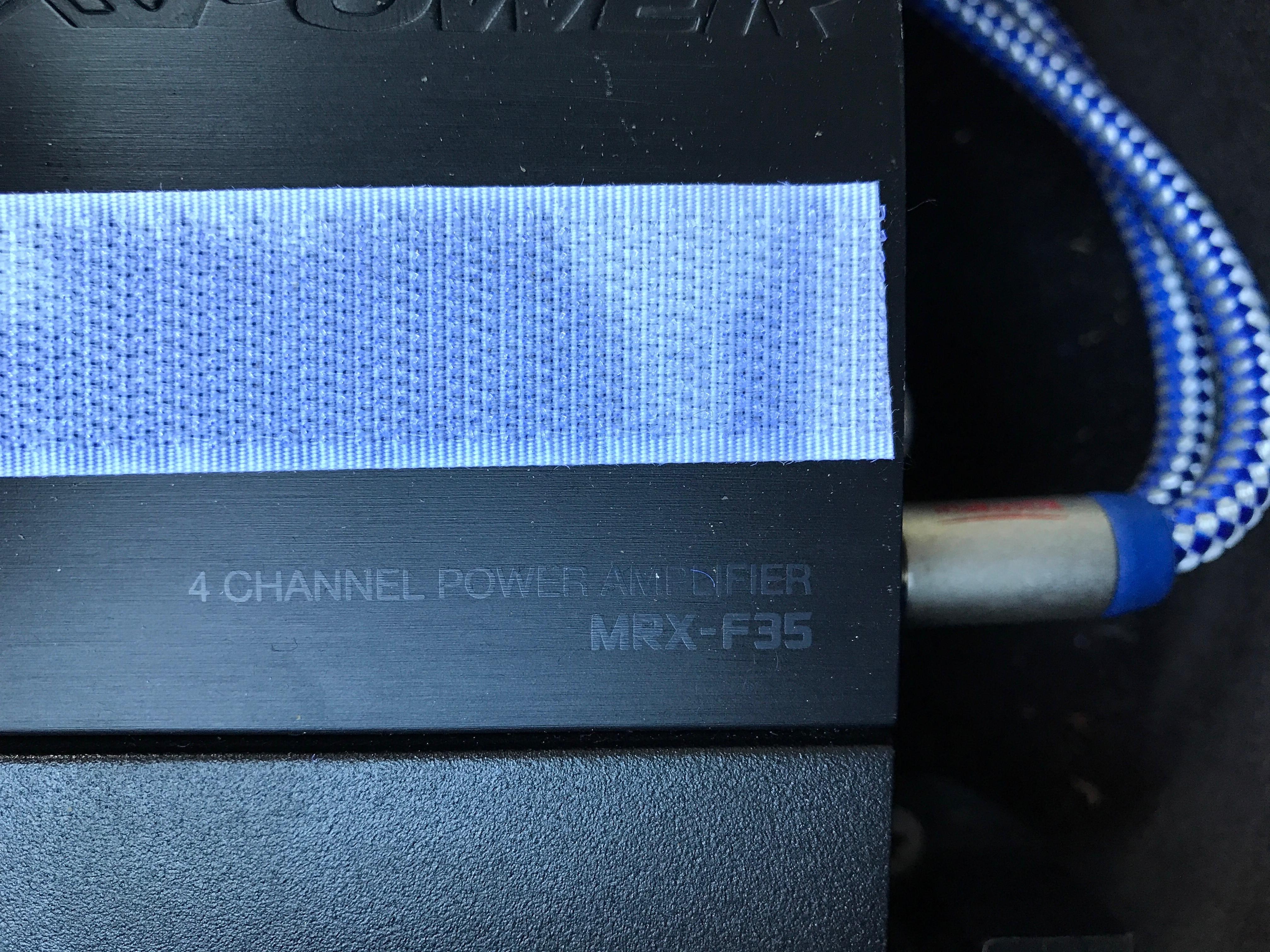

Да, фото уся, со стороны тюльпанов, поможет понять что есть что.... Настройки имею ввиду....
Ну а так, похвалить мастера не за что, конечно)

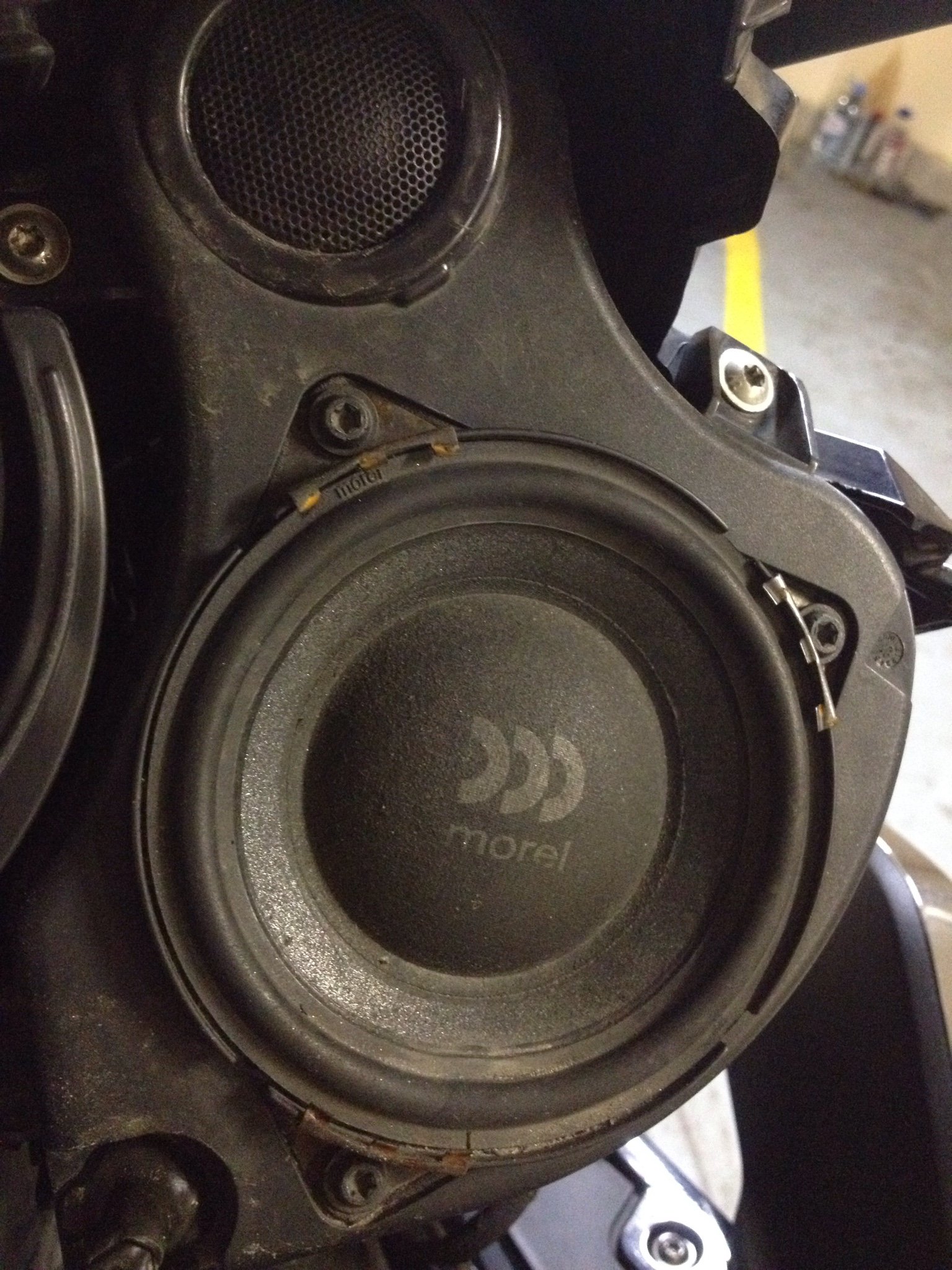

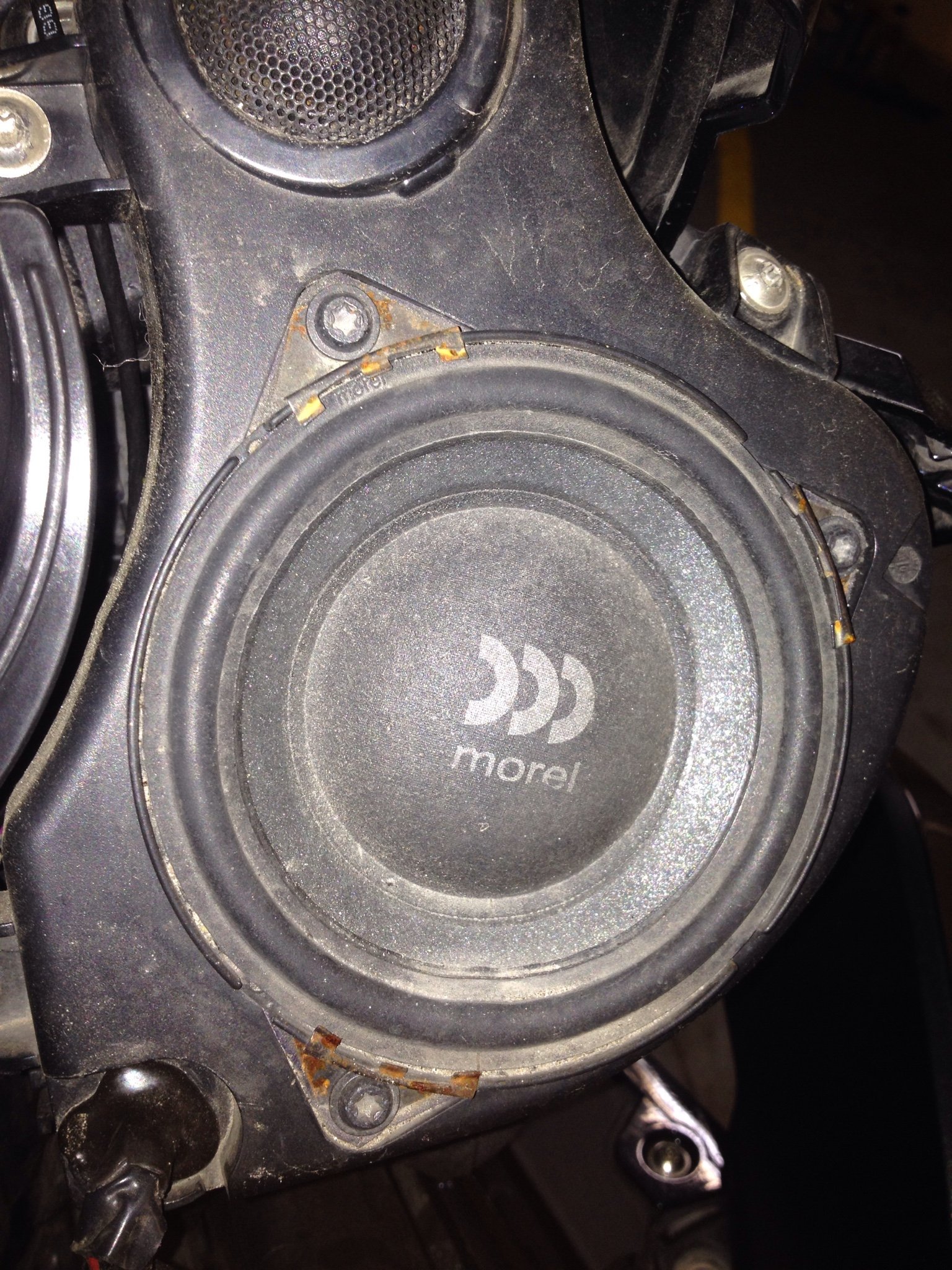

Докладываю обстановку!)
Morel Virtus 402. Установка производилась зимой 2014. На данный момент чувствуют себя хорошо. Ничем не обрабатывал. После мойки продуваю воздухом

Как поговаривал ААкапян, если не дунуть, то никакого чуда не произойдёт.....

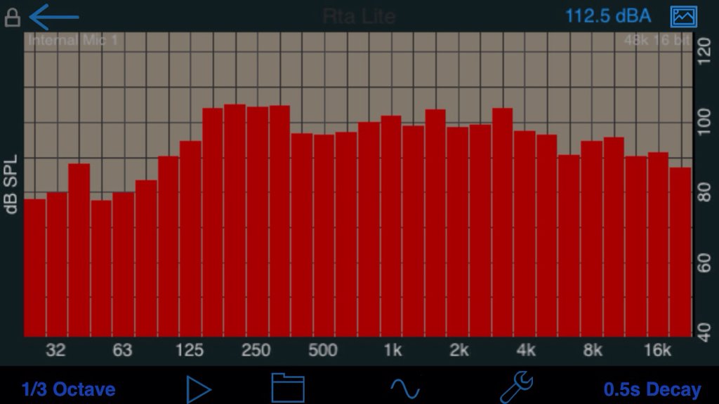

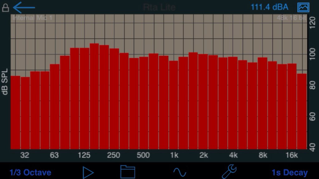

Пробный фазик
Толк есть конечно, но не там, где хотелось...
С кейсом точно хорошо...
Не дотянул до 110 db, но с мясом

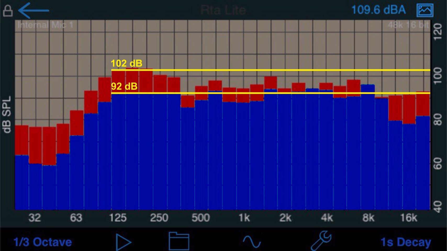

Ну, зимой все, в межсезонье.... Пока получили дилерство на DLS и заказали первую партию акустики в штатные места, ждём....
Также, благодаря соклубнику, обзавелись штатными корпусами и теперь время от желания до владения, составляет один час монтажа.....
Вот наложил родную систему, на прокаченную.... разница 10db.... в мидбасу.....
