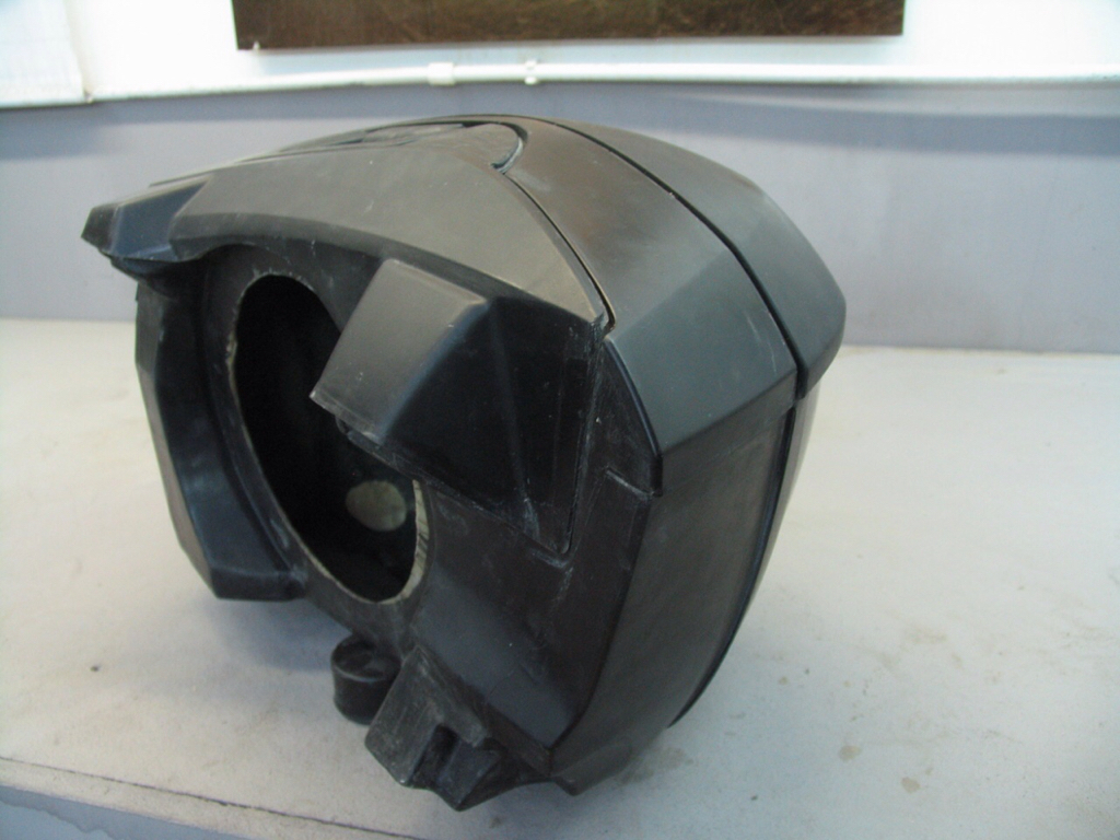

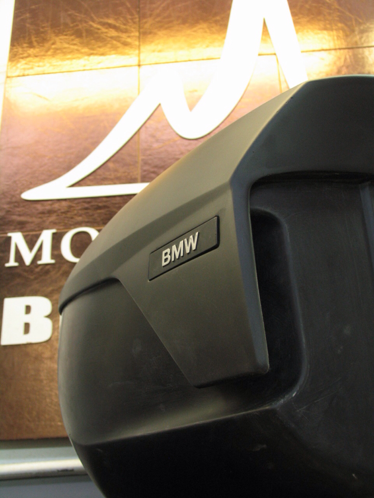

Вот он!!!!

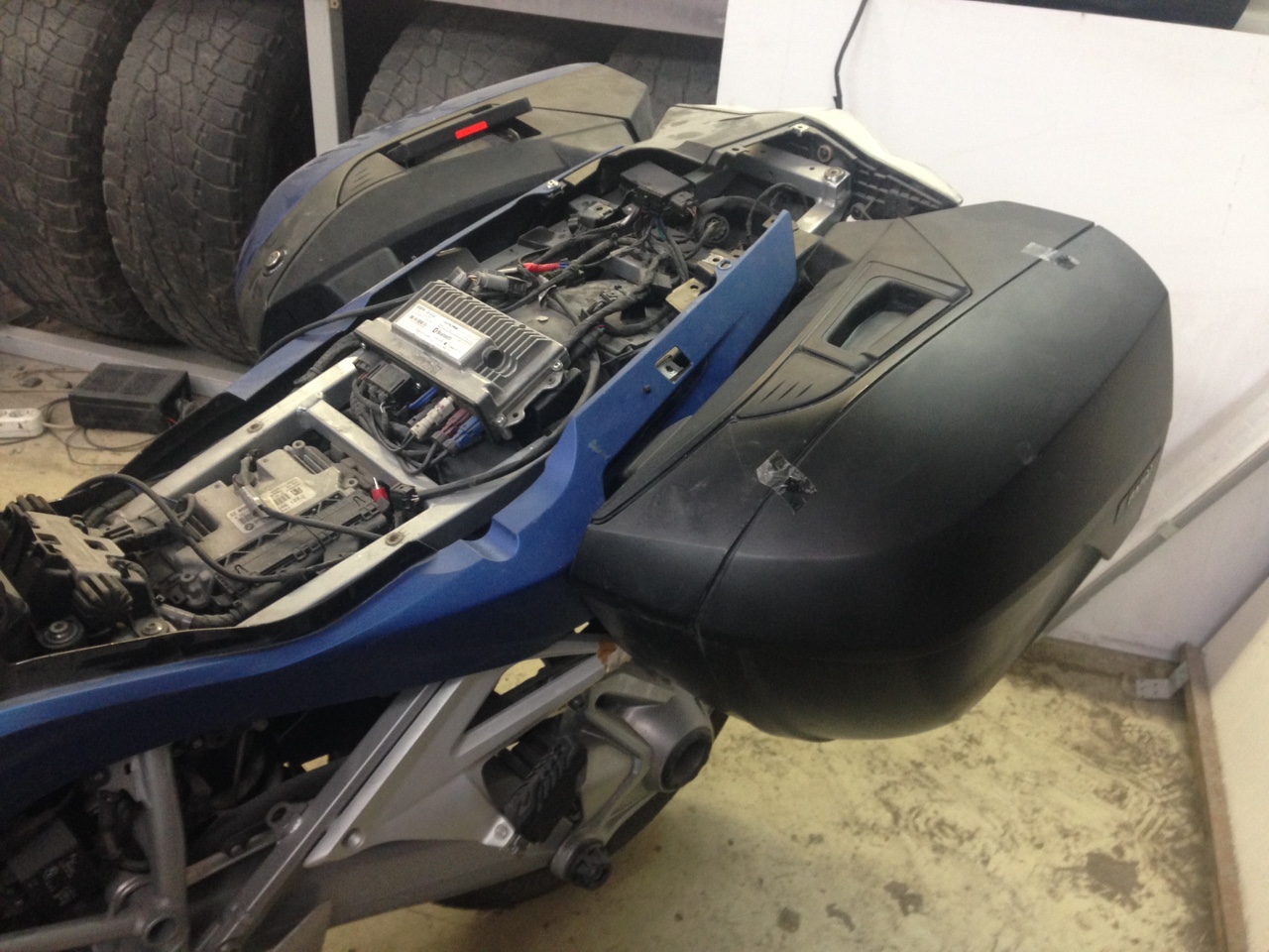

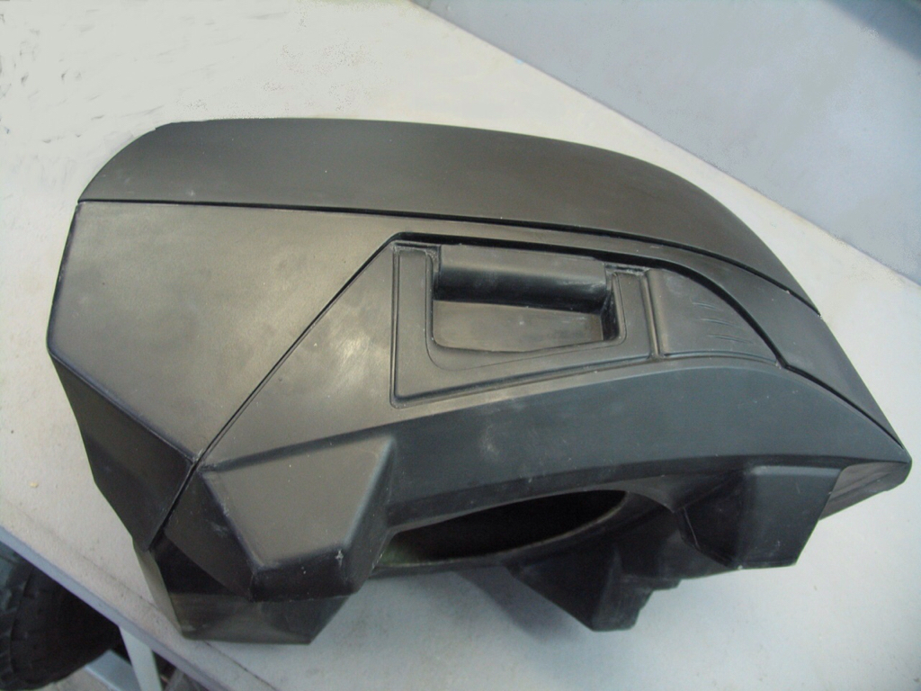

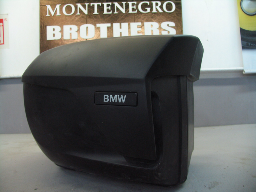

Самый сомнительный продукт года)))
Это копия левого кофра объемом 40 литров под пиво.....
Ну а мы засунем туда Scan Speak 10,5" с усилителем Alpine и получим съемный активный подседельник весом 7 кг громкостью в 107db и потреблением 15А мах.....

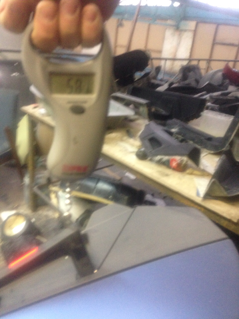

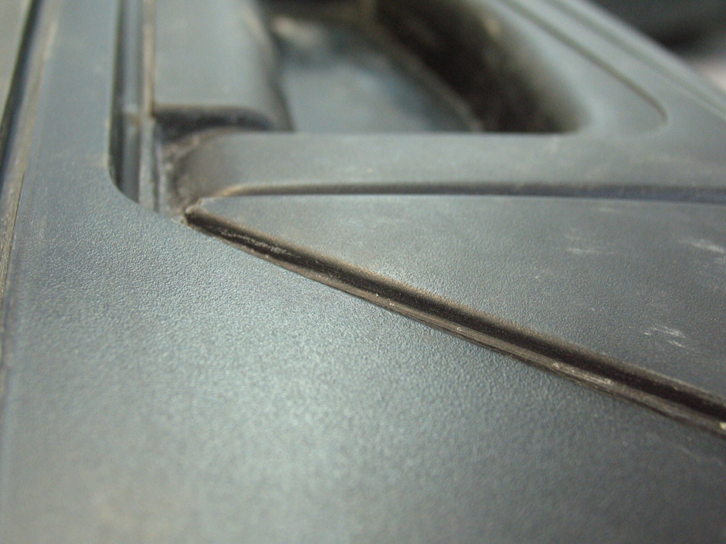

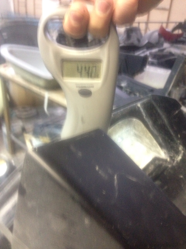

Произведено контрольное взвешивание!!! Левый кейс весит 5,8 кило....
Стеклопластиковая копия 4,4 кило
Конечно ещё добавится динамик 2,7 кг., виброизоляция 1кг., усилитель 2кг. и проводов 0,5кг......
Подучим много баса от Датского ScanSpeak, затратив 100Вт мощности и 5 кило веса!!!!
Лучший вариант для апгрейда звука без внешней пошлости!!!

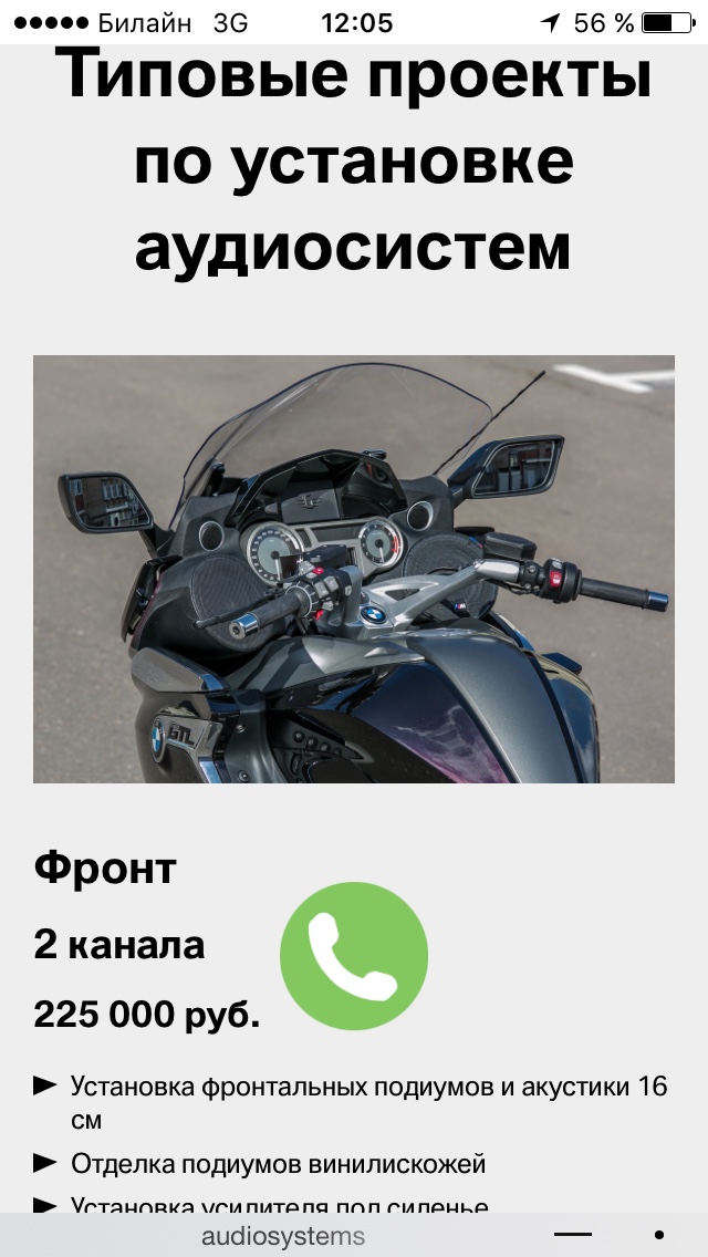

Не могу не поделиться друзья!!!
Не рекламы ради, образования для....
Ибо бардак на рынке....
http://moto-rolf.ru/audiosystems

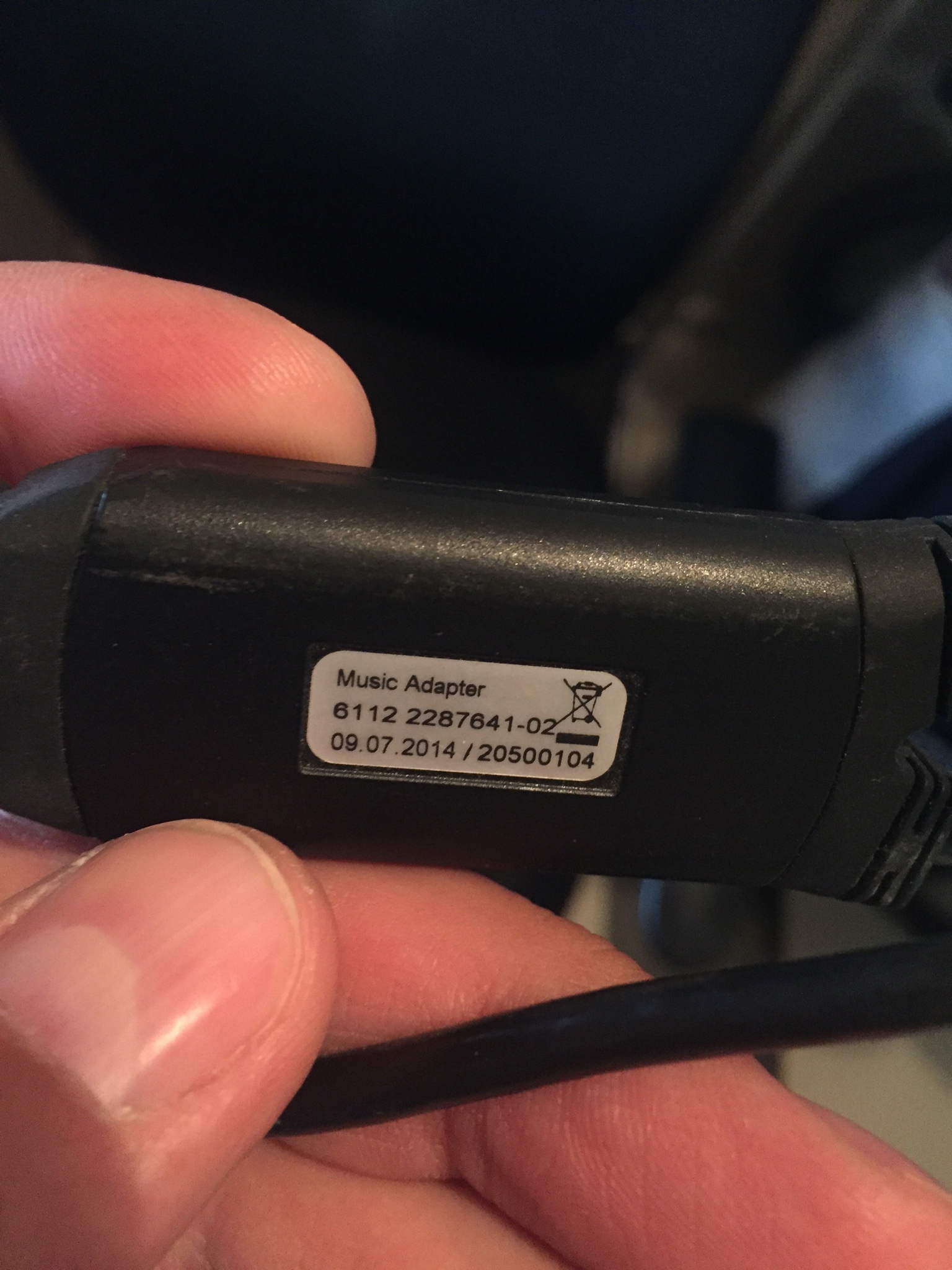

Вооооот!!!! Номерок ОЕМ сфотай плз)
Ща, только он почему то не пробивается - хотя если в гугле искать, то ищется)
