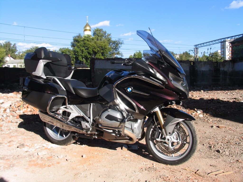

  1. BMW R 1250 RT
Только добрался до дома. Супер!!! Звук стал горче, это да, раза в 2. И однозначно сочнее. Короче для не миломана музыки хватает за глаза. Огромное спасибо, буду вас рекламировать и побольше вам клиентов!
Напомню, что увеличение громкости на 3db, равно увеличению мощности в два раза!!!!! Равносильно добавлению ещё одной пары акустики)
Интересно, а на новую РТ реально впихать?

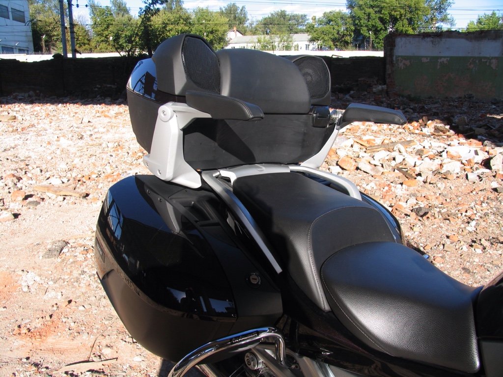

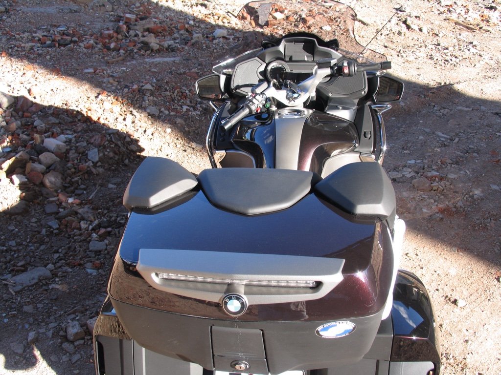

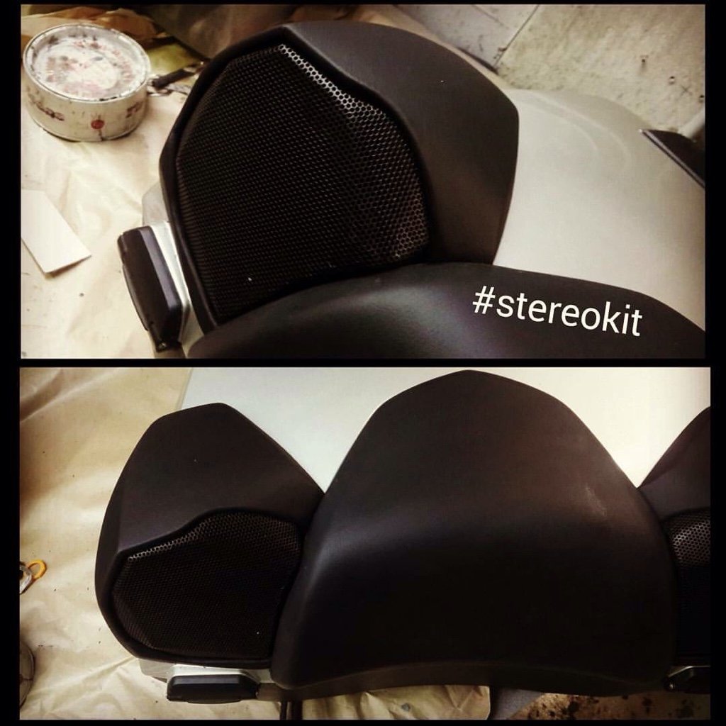

Всем привет! Наконец добрался до компа. f43d4a2a047b2dac7106bcd9633d55f1.jpg
Это Антон мне делал. Доволен я, как слон. Все работает и поет, меня как не меломана устраивает полностью. Может быть со временем поставлю на кофр еще две колоночки но не занимая объем онного.
Антону респект!

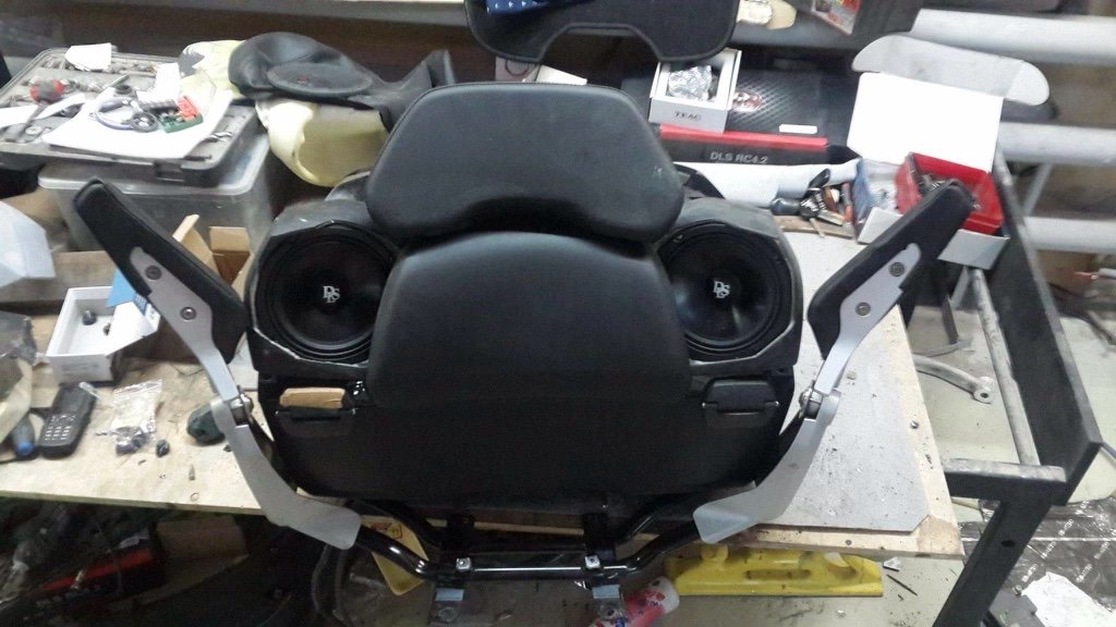

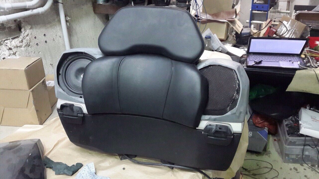

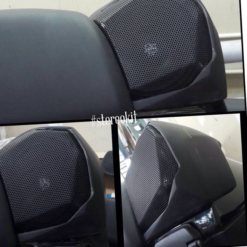

Новый стайлинг...... Позволяет разместить чудовищные динамики, без ущерба для касок.....
Проводим адаптацию под GTL....

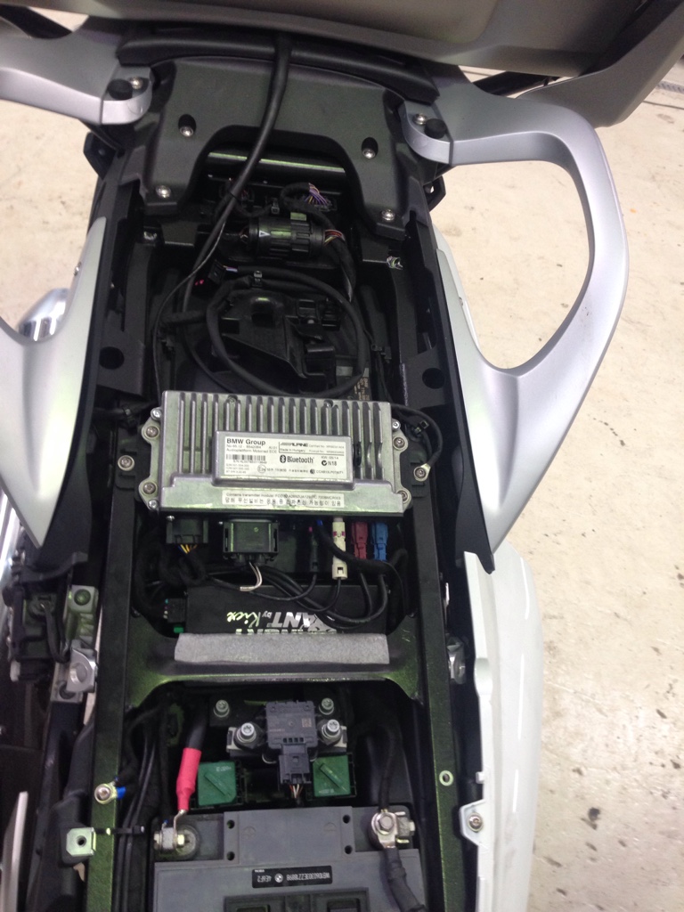

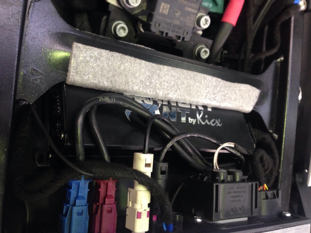

Познакомлю Вас господа с самым простым и доступным способом улучшайзинга звука.......

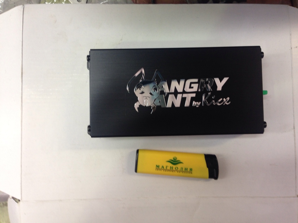

Берём усилитель Kicx Angry Ant 4.85
Приезжаем в Erta.ru и извлекаем там линейный выход, можно и пропустить эту процедуру, подключив по high input......
Все монтируется в непосредственной близости от штатного усилителя и АКБ......
Ловкость рук и никакого мошенничества)) два часа делов)
Получаем увеличение громкости и чистоты звучания..... 18000₽ под ключ) Смешно, по меркам BMW.....
Если я все правильно понял, то этого усилка хватает за глаза и еще остается возможность подключения тыльной акустики. Есть ли какие нибудь нюансы в подключении, требуется ли паяльник?
Espan
1,112
Неа, только полотно от ножовки или кусачки.... Да и на линейный выход все чаще забиваю..... 1.5 часа делов, с перекурами и разговорами..... На 4 канала, правда, ещё слабовата статистика.... Перегревы, то се.....

Т.е. пока воздержаться от этого усилка? Или все таки можно его дооснастить системой охлаждения?
Espan
1,112
В статике он качал часа два без сбоев, пока соседи не пришли)) А что будет на жаре не знаю..... Да и от режимов эксплуатации зависит.... Кто-то на все деньги катает, кто-то по обстоятельствам....

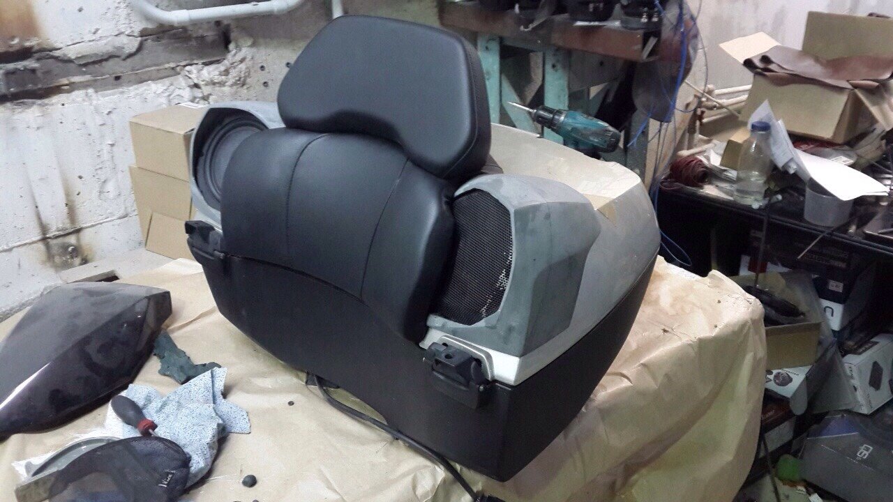

Спинку свою буду исполнять в межсезонье.....
GTL в процессе....
