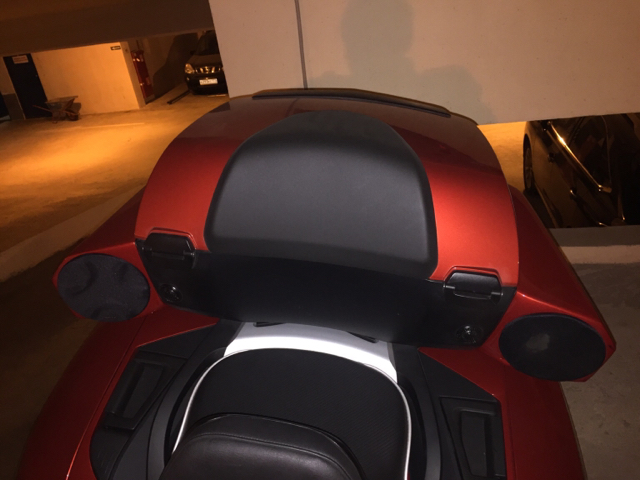

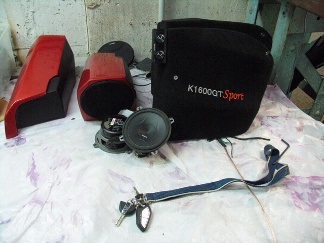

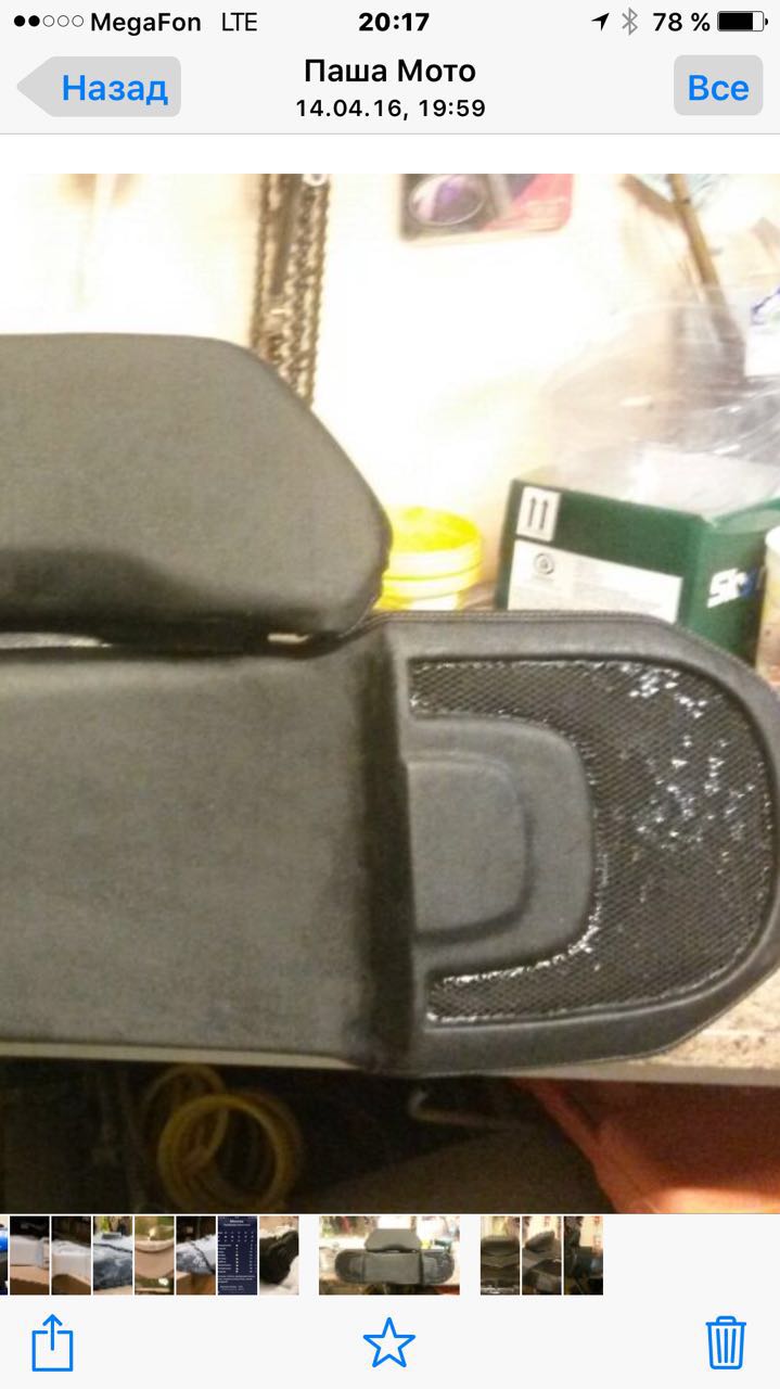

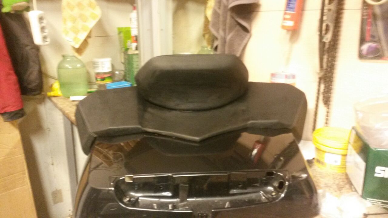

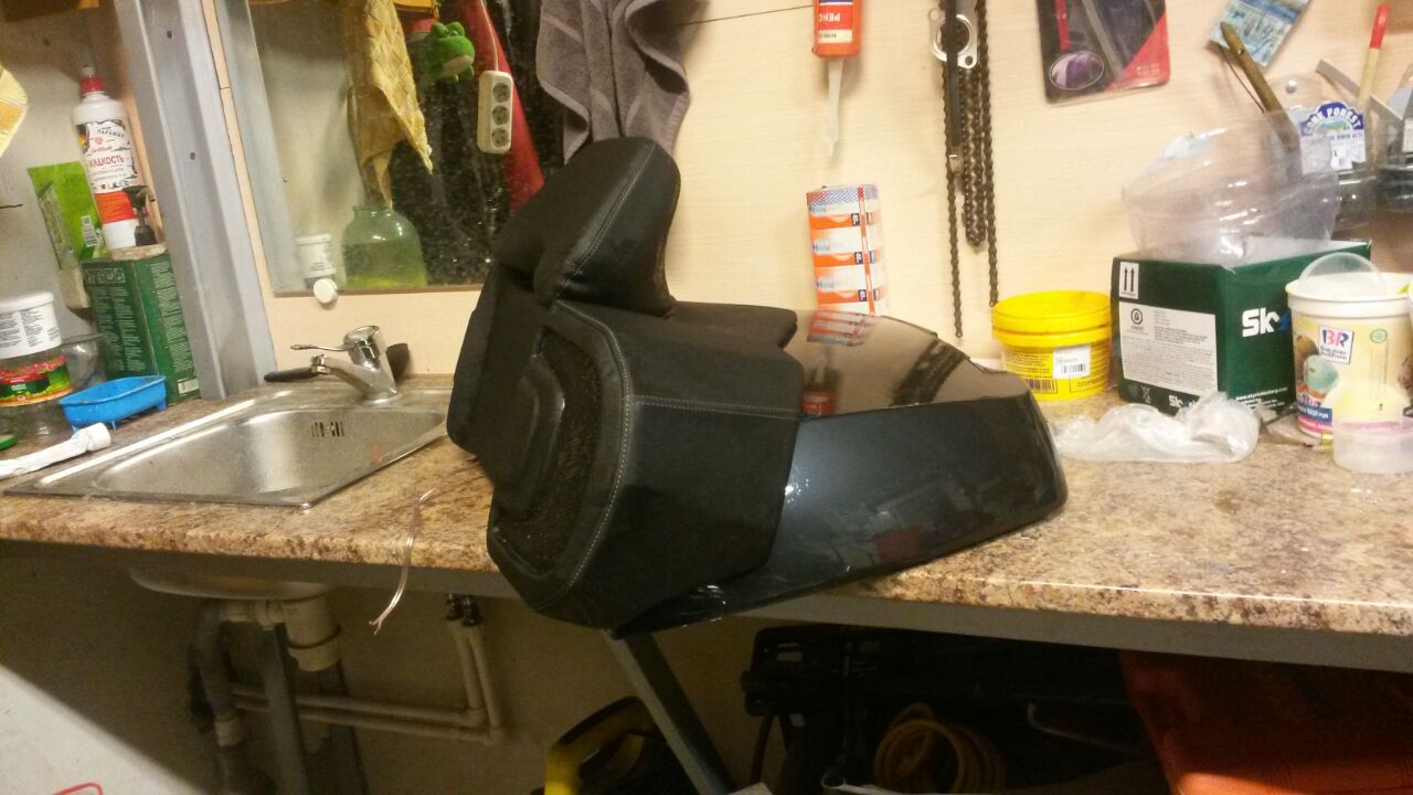

Комплект демонтирован и жаждет покататься на новом мопеде))
Состав комплекта:
Акустические короба на топ кейс с акустикой Hertz 5"
Сабвуфер no name с корпусом и усилителем 8"

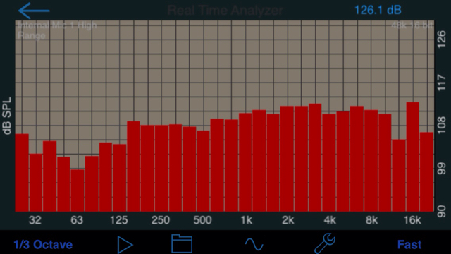

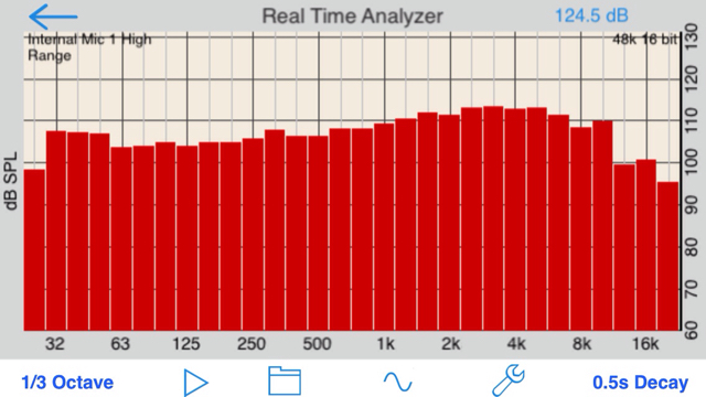

Поёт это все вот так

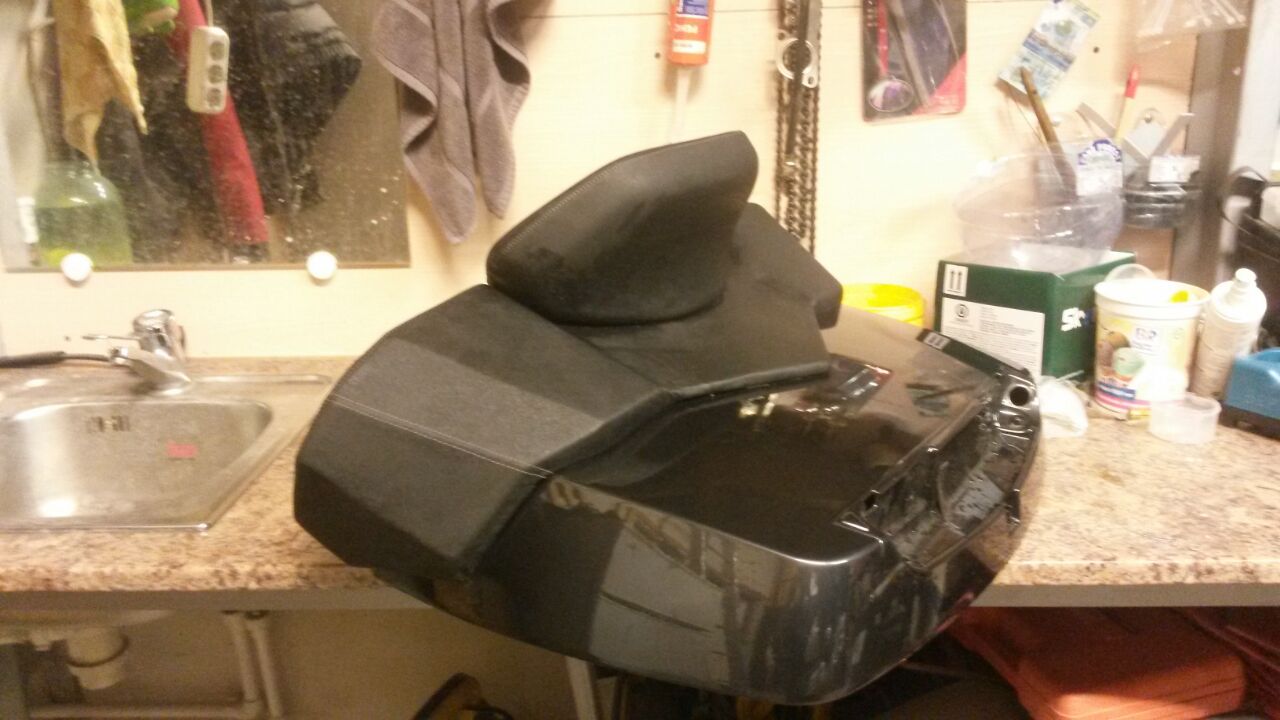

АмерикаNец
602
Сразу не забрасывайте камнями,вот такой вариант мне предложили !!! Впереди в штатные места 14 дюйм !!! Заберу на днях посмотрим послушаем))) Отпишусь

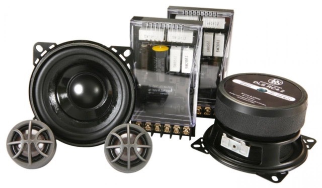

Специалисты, что предложите по установке улучшенной от штатной акустики в штатные места, без задействования кофры?
Акустика огонь!!!!!! Но влезет ли в родной короб вопрос) очень крупная магнитная схема...... DLS RC4.2
Очень живой звук, разборчивый мидбас) характеристики такие, что многие 5" позавидуют))
