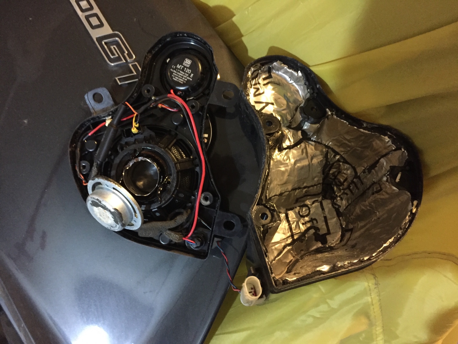

Чет у меня сломалось:
Не работали колонки, сегодня вскрыл , увидел оторванный магнит, и запах сгоревшей обмотки. Надеюсь в родном усилители ничего не сгорело(

Видать сильно раскачал колонки)
У меня на тестах стоковых колонок тоже появлялся запах паленого, когда их нагружал по низам

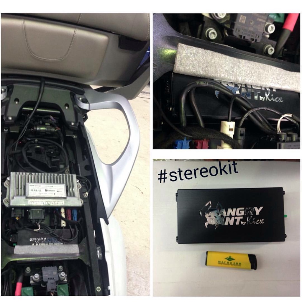

Познакомлю Вас господа с самым простым и доступным способом улучшайзинга звука.......
Берём усилитель Kicx Angry Ant 4.85
Приезжаем в Erta.ru и извлекаем там линейный выход, можно и пропустить эту процедуру, подключив по high input......
Все монтируется в непосредственной близости от штатного усилителя и АКБ......
Ловкость рук и никакого мошенничества)) два часа делов)
Получаем увеличение громкости и чистоты звучания..... 18000₽ под ключ) Смешно, по меркам BMW.....

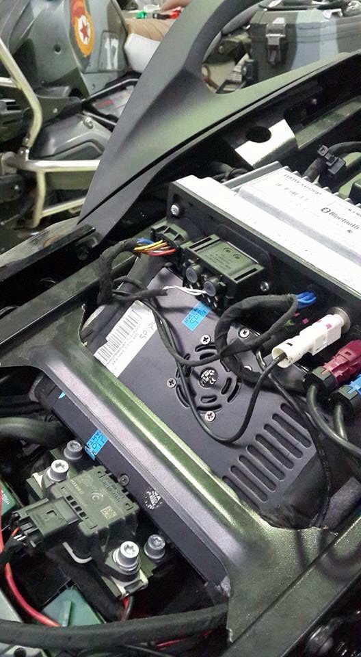

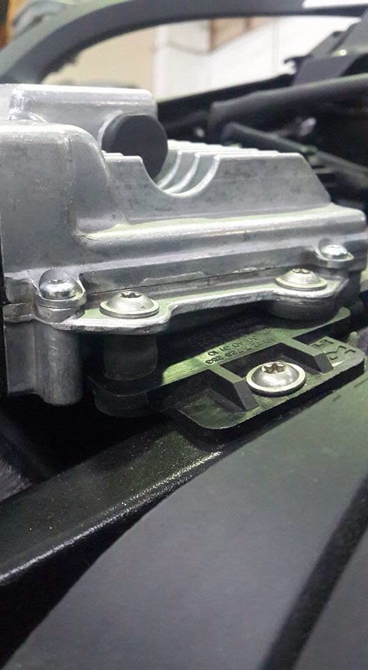

В продолжение темы, улучшайзинга стереосистемы, хочется добавить, что и более крупный усилитель влетает перед штатным с минимальными доработками......
Опробовано подключение усилителя по High input, вполне себе рабочий вариант..... Чуть грязнее звучит, но в условиях мотоцикла этим можно пренебречь.....
Так что, стоимость апгрейда снижается до 12000₽ включая аппаратуру, так же возможна установка на Вашем паркинге с выездом к мотоциклу.....

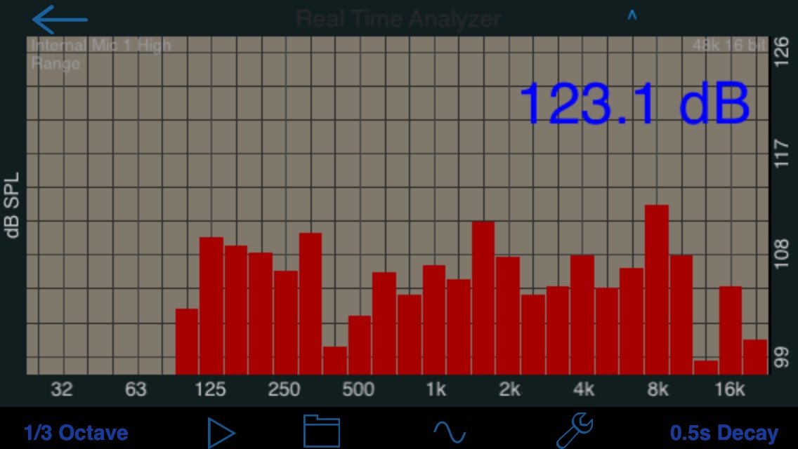

Так выглядит работа штатной стереосистемы на максимальной громкости

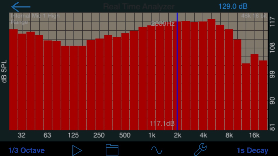

Вот что можно получить при замере акустики и установке усилителя.....
108db штатная система, 114db после улучшайзинга, как поёт штатная с усилителем, увы не отфиксировал((
Но отзывы примерно такие)
Только добрался до дома. Супер!!! Звук стал горче, это да, раза в 2. И однозначно сочнее. Короче для не миломана музыки хватает за глаза. Огромное спасибо, буду вас рекламировать и побольше вам клиентов!
Напомню, что увеличение громкости на 3db, равно увеличению мощности в два раза!!!!! Равносильно добавлению ещё одной пары акустики)
