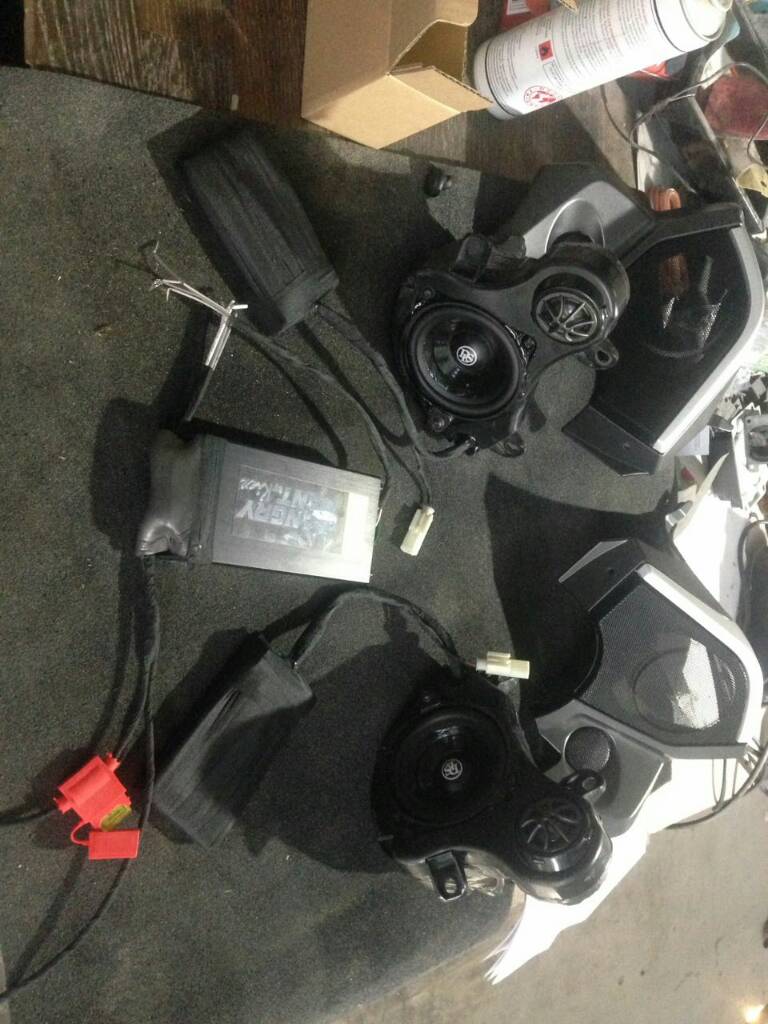

Спасибо Антону Espan за доработку и установку комплекта усилка kicx и фронта dls rc4.2 в "зимнем режиме"
Прогреваем аккустику перед сезоном в гараже.

Да, этот усилок прибавляет хорошо. Только у меня бывают заикания звука, когда стрелка тахометра быстро перемещается. Искал связь с режимом автоматического увеличения громкости, но это не оно...
А до этого была причина в обрыве провода одного твитта. На малой и средней громкости это было незаметно. Как только шла прибавка больше середины, начинало заикаться. Исключили твиты из цепочки, все запело ровно.
Пока вопрос открыт

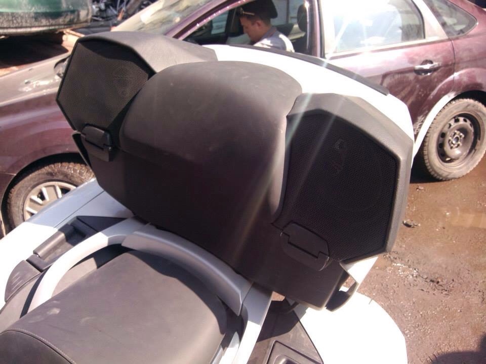

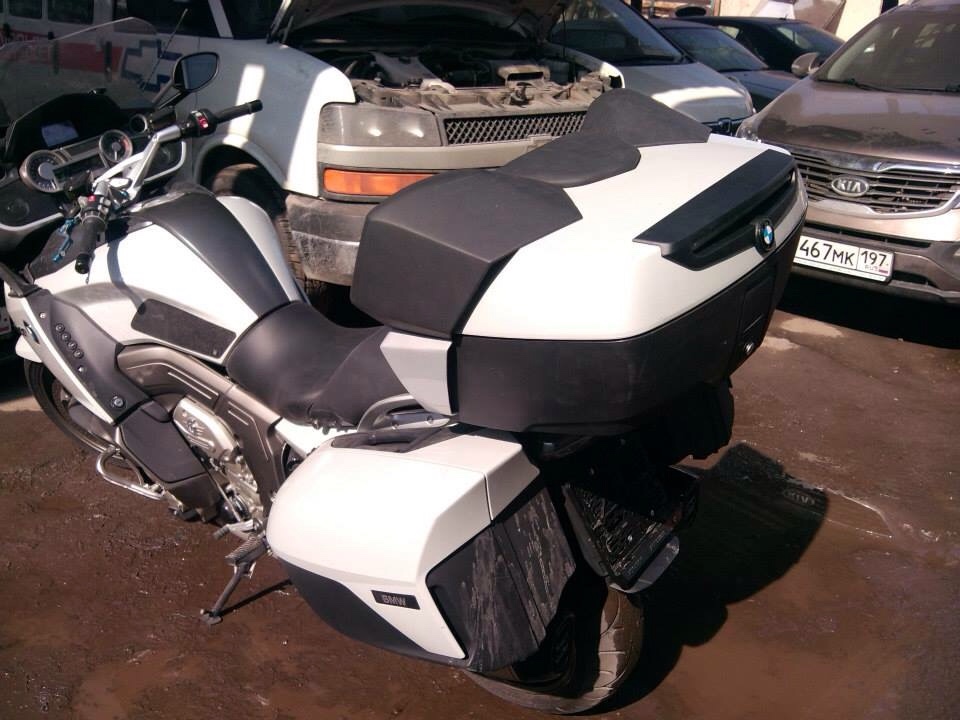

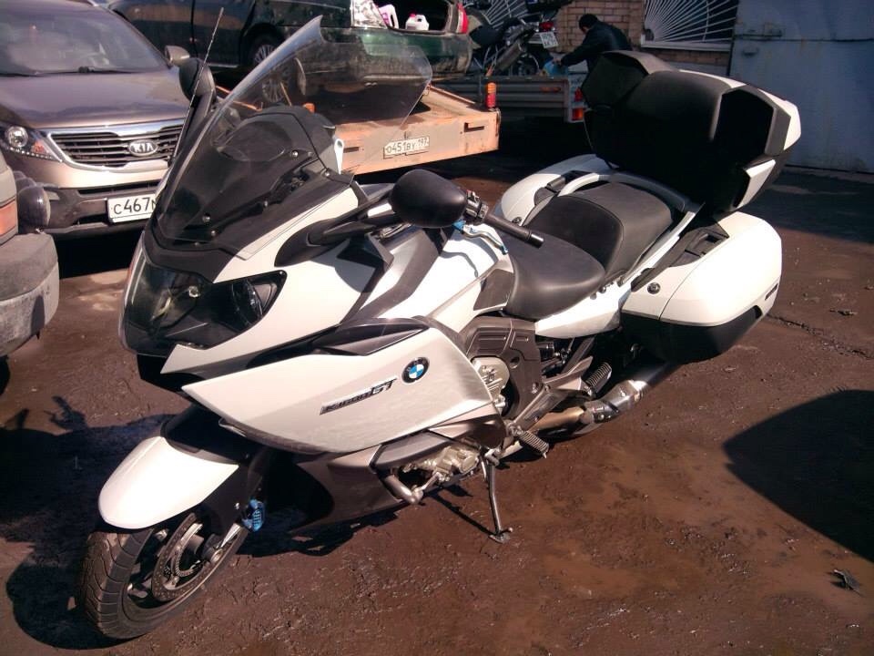

Господа, новый, счастливый обладатель сия мотоцикла
Желает, безвозмездно, обменяться топ кейсом........
Это первая наша работа, не лишенная недостатков, но вид имеет и функционирует исправно)

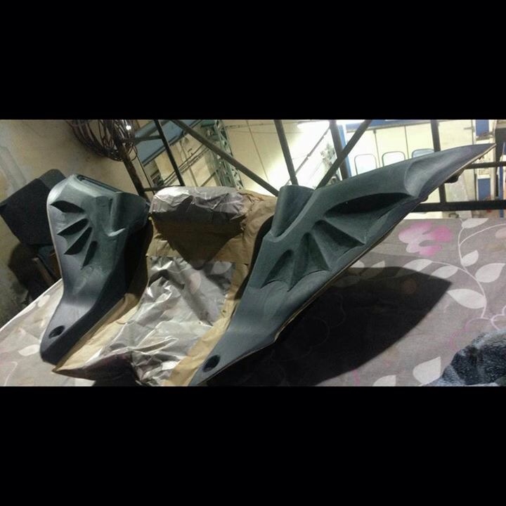

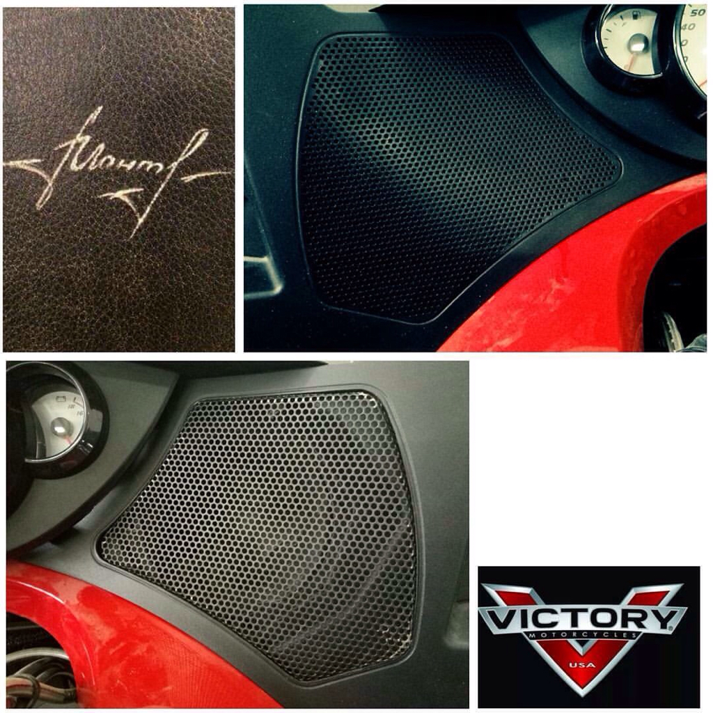

Новости плохие.... DLS погиб и пока никто к рукам не прибрал..... Kicx обновил модель и она выросла на 10 см.... хотя обещали два, уроды одним словом.... Щас пробую Focal lmpulse, в разы дороже, но на голову лучше, что на мотике пофиг) а может и нет).... зато есть регулировка фазы, возможность подтянуть тыл вперёд, чтобы не отставал....так что халява кончилась(((

Как всегда, круто!
Можно как нибудь подъехать на мастер класс по работе со стекловолокном?
