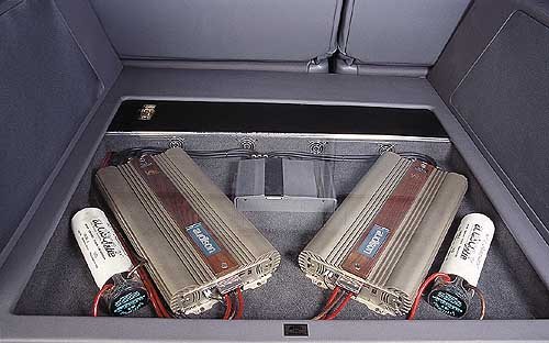

Эхх))) тюнил как то тачку))))....а как играла:yahoo::yahoo:
http://www.автозвук.рф/az/2005/08/100-104.htm
Бью соткой крузаком))))) http://www.hi-fi.ru/review/detail/699326

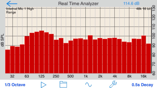

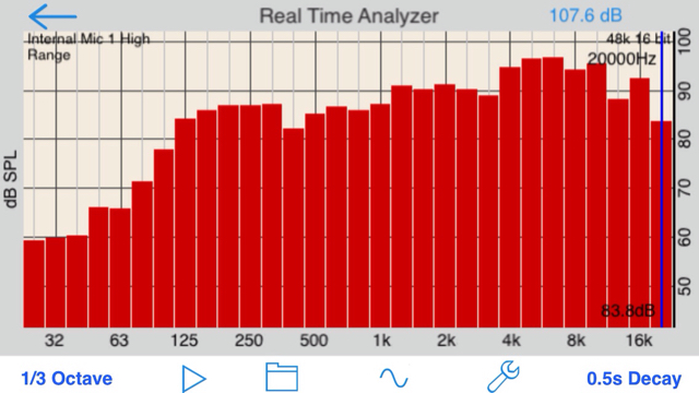

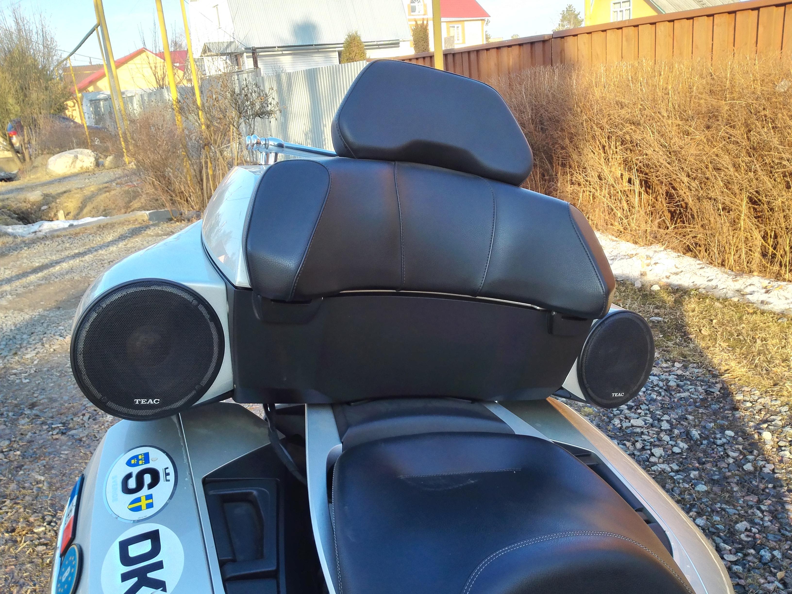

Совместными усилиями, установленного, что акустика на GT/GTL & RTLC идентична, соответственно, вот вам возможности штатной акустики ( порт фазоинвертора закрыт)
После замены пищалок, уровень громкости может достичь 105db.....
Вот как выглядит АЧХ с топ кейсом
Все замеры выполнены телефоном, при помощи mobile tools и заранее записанным розовым шумом на USB носитель...... Удобное приложение, хоть микрофон далёк от профессионального тарированного, но позволяет получить понимание происходящего хоть дома, хоть в машине) замеры произведены на улице.......
Так что не спешите менять акустику, штатная очень даже может))
Ну и не равнодушные, могут выкладывать свои графики.... Особенно интересен вариант штатной системы.......

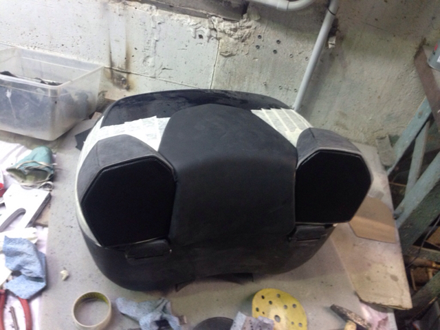

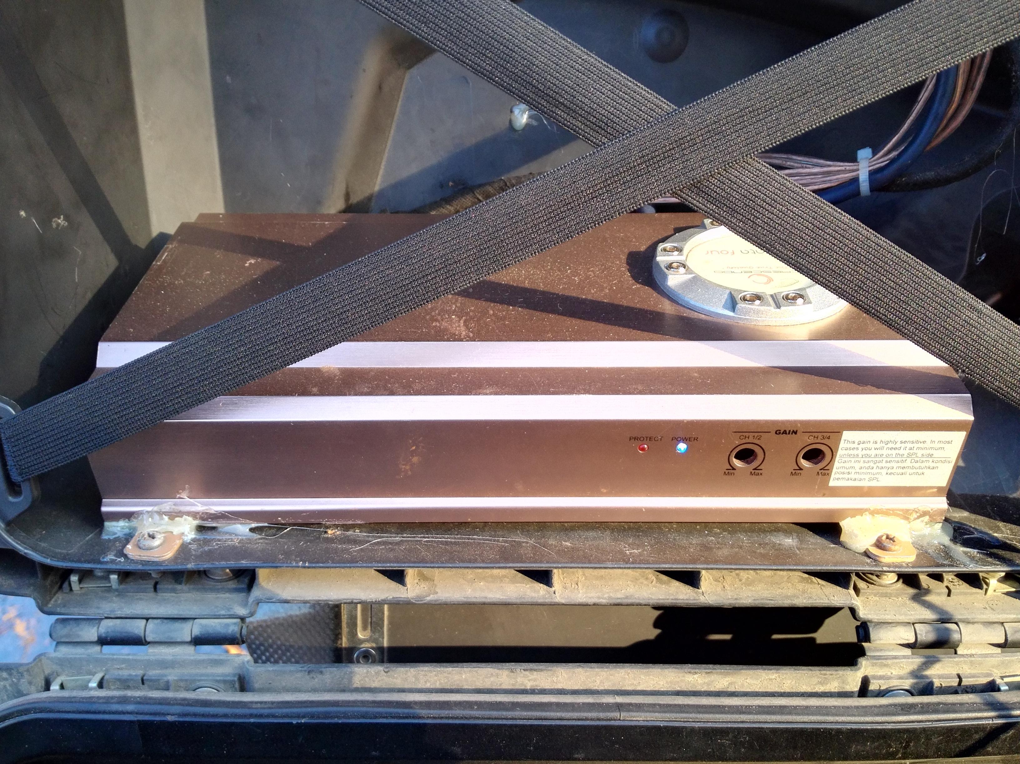

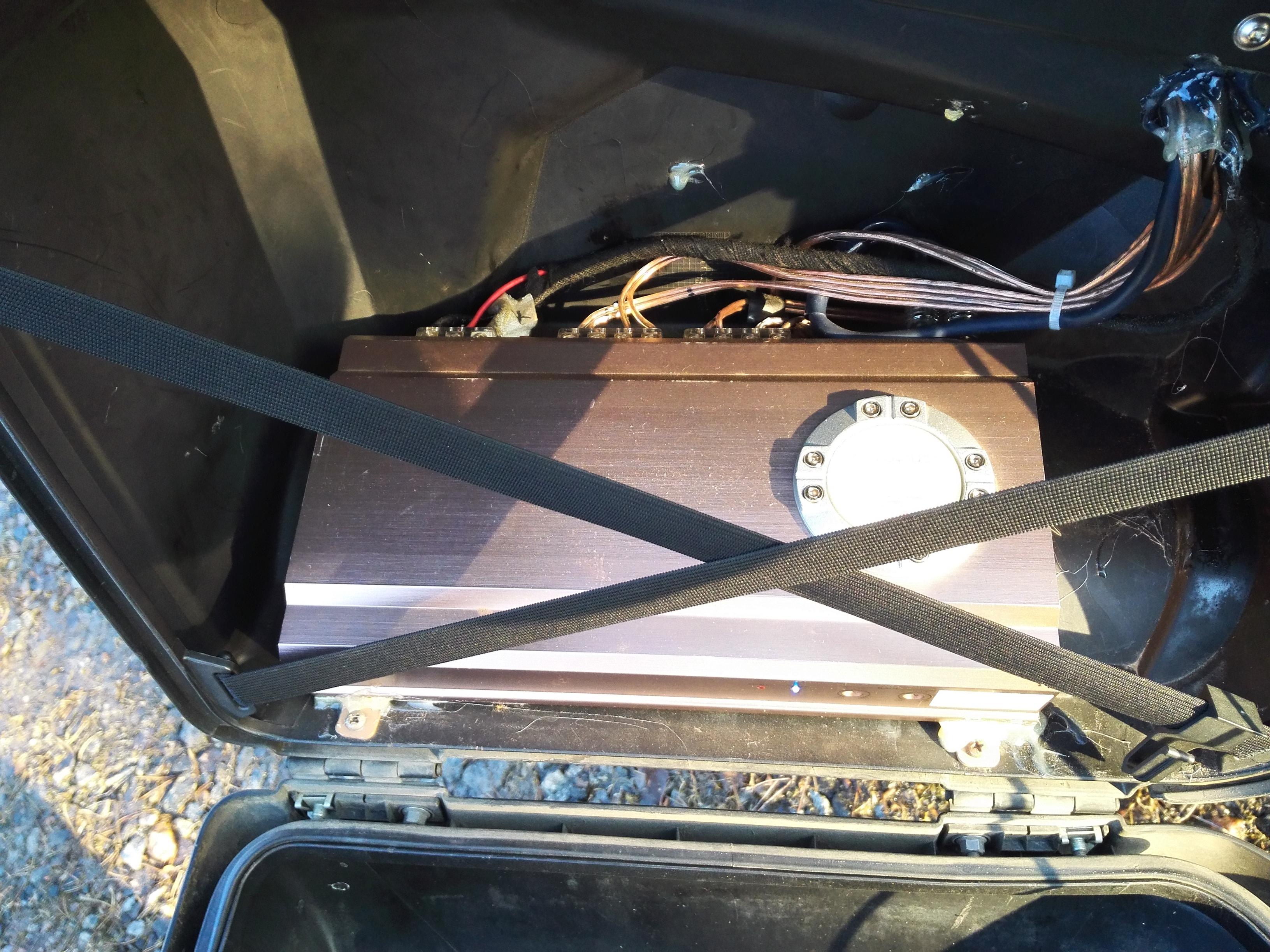

Есть GTL с музыкой.
Хочу продать - обменять музыку.
низ заднего топкейса с боковыми подиумами на низ в стоке и низ правого бокового кейса (в нем усилитель и проводка) на сток.

Причина продажи-обмена?))

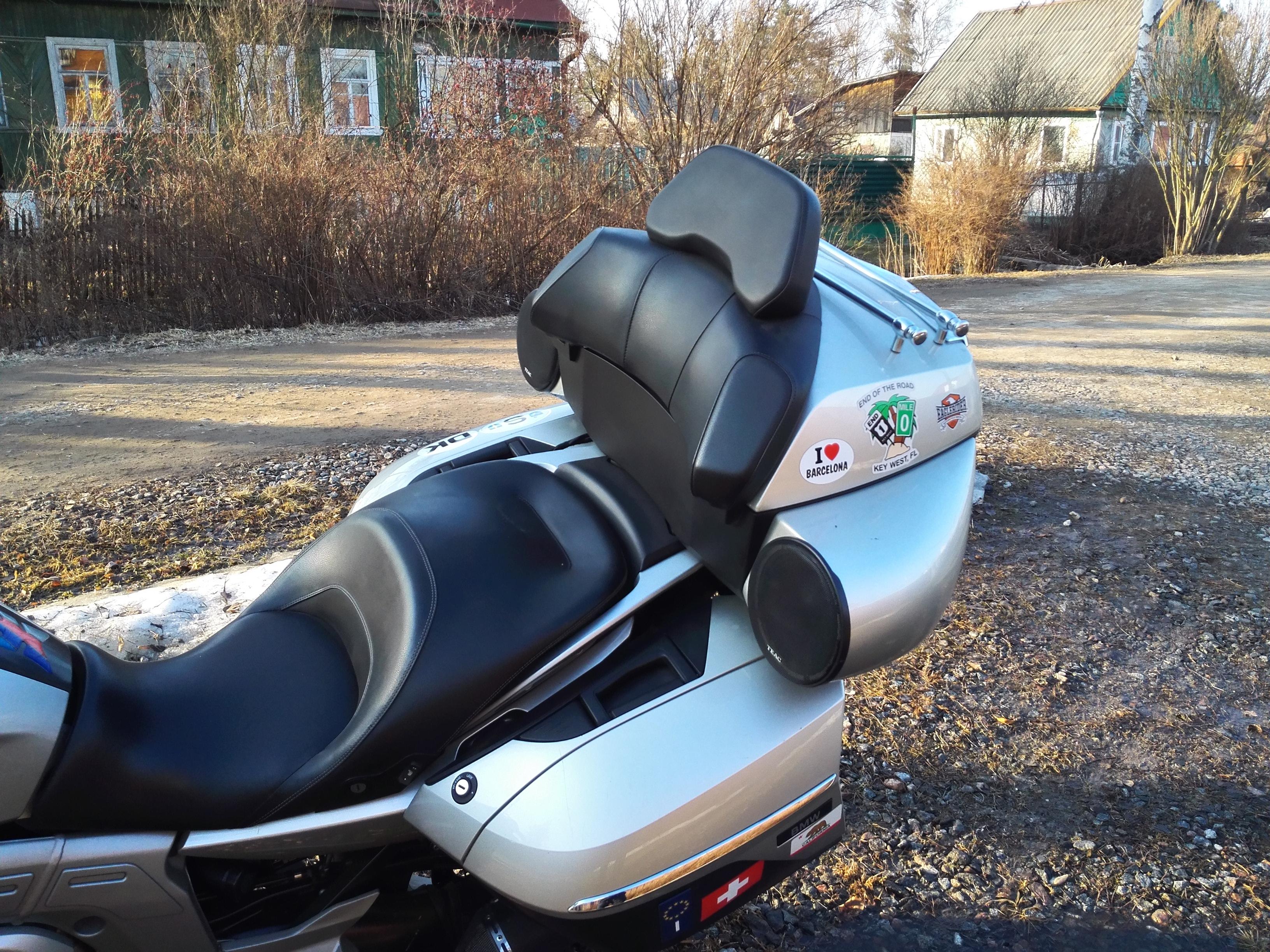

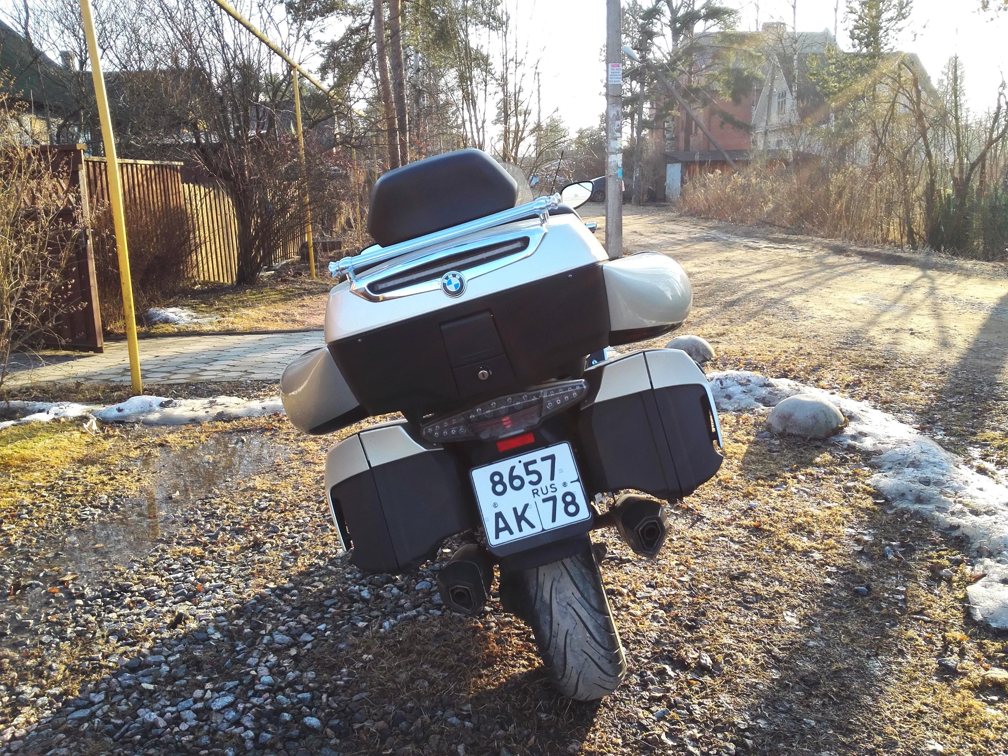

Купил мот. Перетачиваю под себя (стоит низкое седло -ищу на замену сток или высокое). Езжу в городе , широковат сзади.
У меня точно такие же подиумы стоят.)) Тоже думаю, что буду ими зеркала сшибать))
Может кто подскажет, как решить эту проблемку?))

Дело не в боковых кофрах, а в самих подиумах! Они по вылету вровень с кофрами, но по высоте, четко по зеркалам легковушек!)) Поэтому, если кофры проходят, то подиумы бьют четко по зеркалам.

Тогда подвеску гусиную..... Что ещё поделаешь) не, ну накладку на тех. отверстия не дорого своять)
Если соберусь снимать подиумы - сколько будет стоить переделка?)
