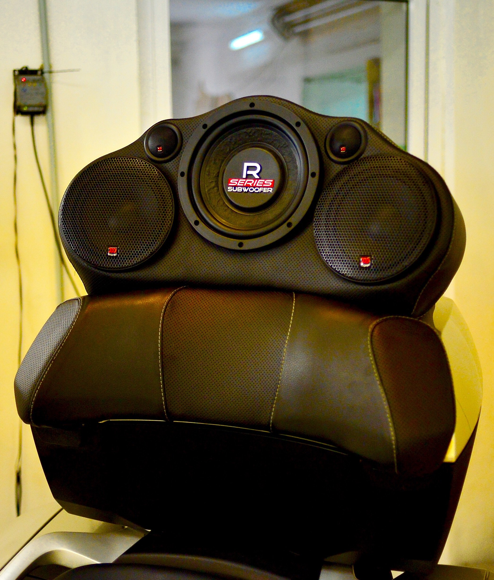

Неделя Делов и съёмная музыка стоимостью в 50К на месте.
http://youtu.be/dJ0BD9Hzu_8
Ставится вместо подголовника на заранее усиленный кофр.
Бюджетно получилось за такую внушительную конструкцию))

Исходя из моего опыта, а катаюсь и путешествую очень долго, скорости большие опасны и не нужны. Но эта конструкция вместо заднего стекла , отсутсутствие турбулентности. И снимается за 10 минут. Вес примерно 7 или 8 кг.

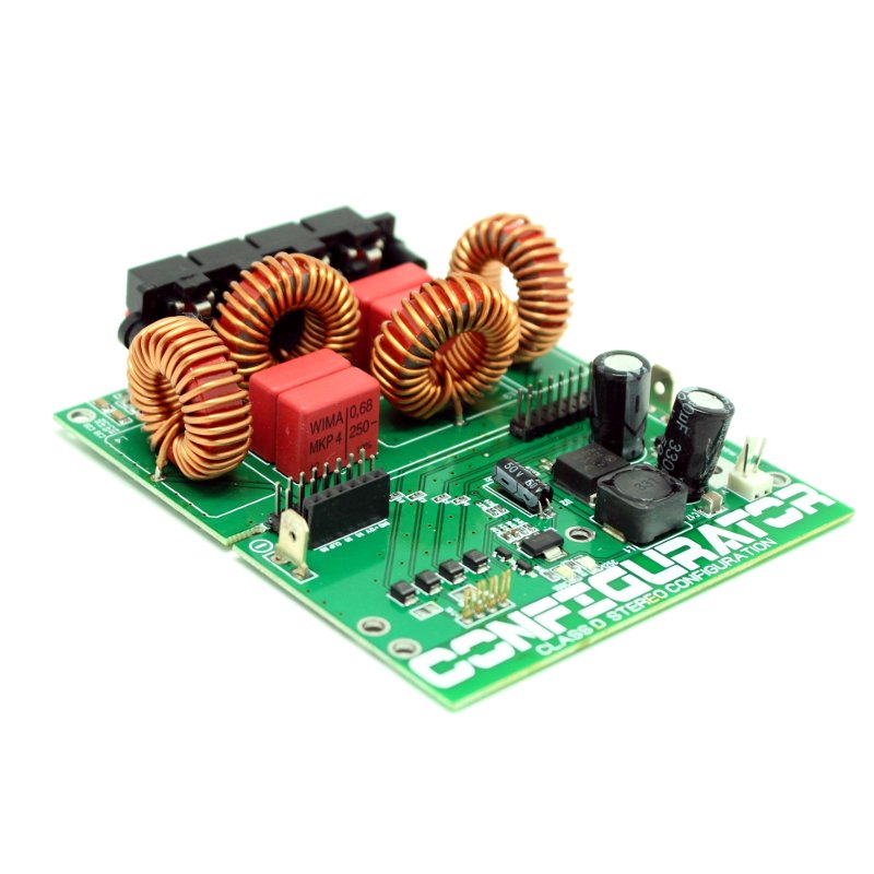

Может плохо искали?)))) Скоро, надеюсь, до таких усилителей доберусь) компактней некуда) http://masterkit.ru/shop/multimedia/amplifiers-d-class/1343963

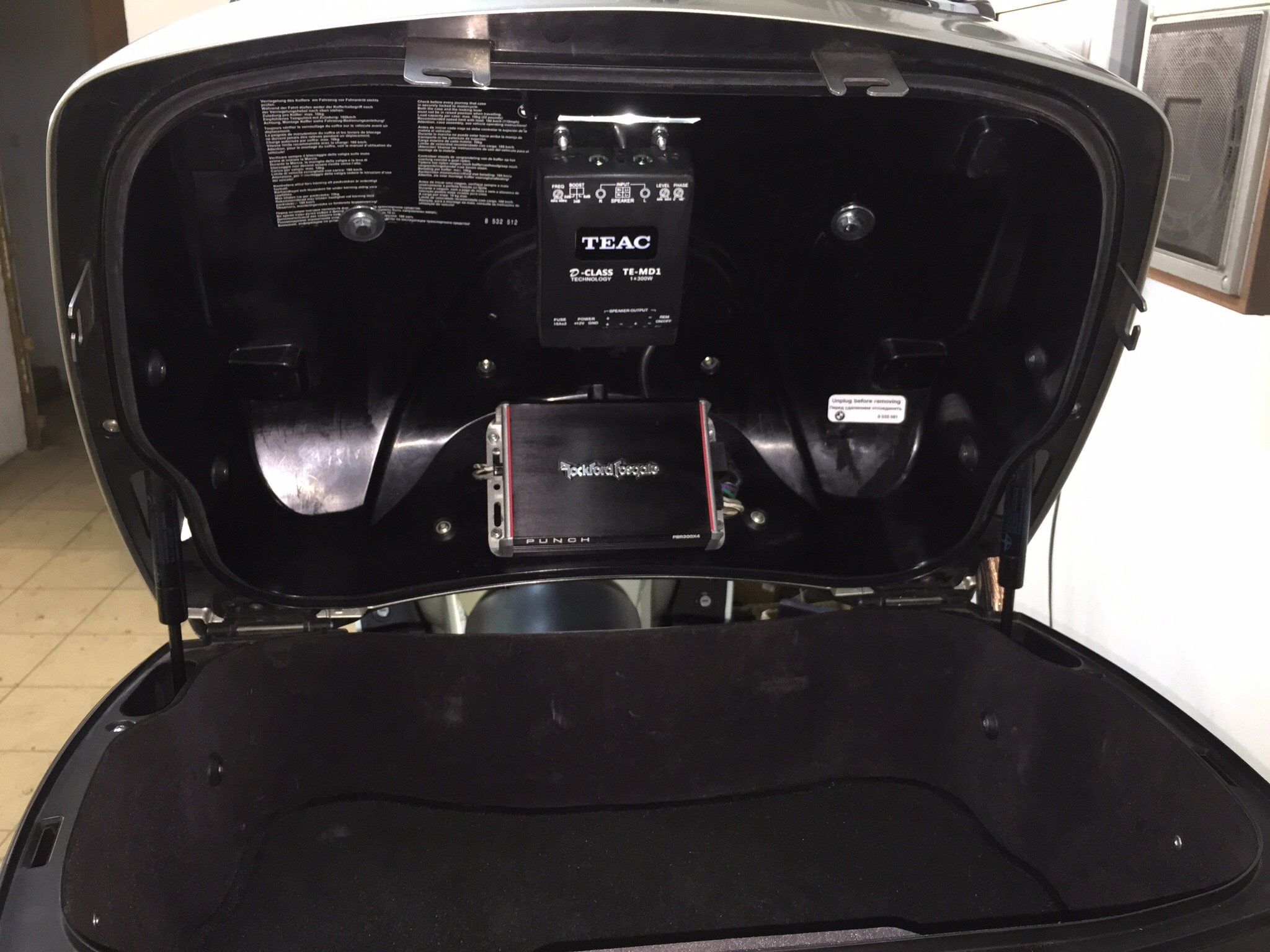

Усилки маленькие уже давно.
Практика показывает, что кофр снимать ни к чему.

Ну не чугунный , всего то в Митино в районе 8 или 9-ти рублей.
Только греются что трындец;)
Мощно послал с телефона с помощью Tapatalk :)
Ну греется, но это никак не мешает, тысяч двести проехали в правом кофре, были и на Тихом океане, и на Байкале и на черном море, можно шмотки сушить мокрые после дождя)) короче их нагрев нисколько не мешает.

Никто и не говорит, что надо все время носится как на гонках, но иногда почему нет)) Свыше 160 проявляется ка-то наличие этой конструкции? То есть даже, дополнительный комфорт неожиданно появился))
