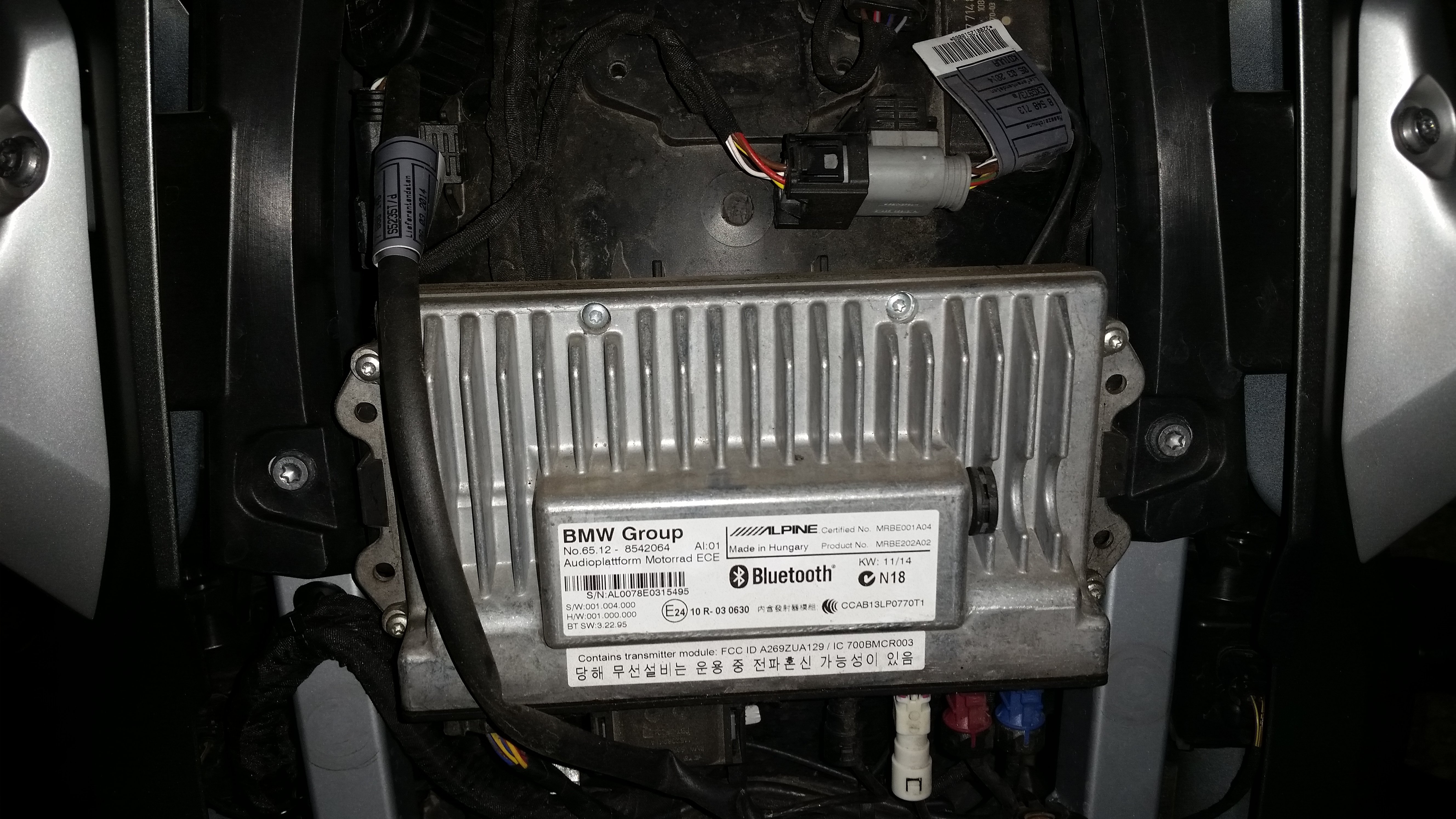

обрати внимание на усилитель teac te-md400 134x96x40 и колонки 10 см НЧ/СЧ-динамик Audison Prima AP 4
они в штатные передние места без переделки. И в старом (но я его переделывать не стал - так продал) и в новом места "в хвосте" (дальше к стоп сигналу от пасс сиденья) навалом. Сигнализация если мешает, аккуратненько можно блок от стяжек отстегнуть и перенести по вкусу, не трогая штатную проводку.

При снятии сидения сразу обратил внимание на это место, но в установочном центре сказали, что рядом с сигналкой нельзя устанавливать усилитель. Хотя сигналка там конечно мешается, придется ее сдвигать. У тебя этот набор и стоит? Сам делал или в сервисе?

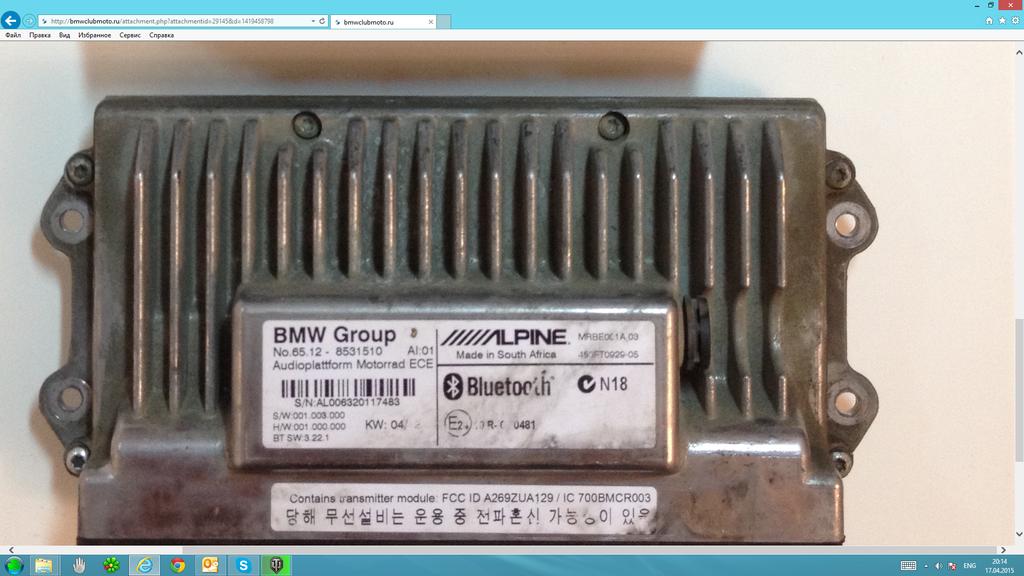

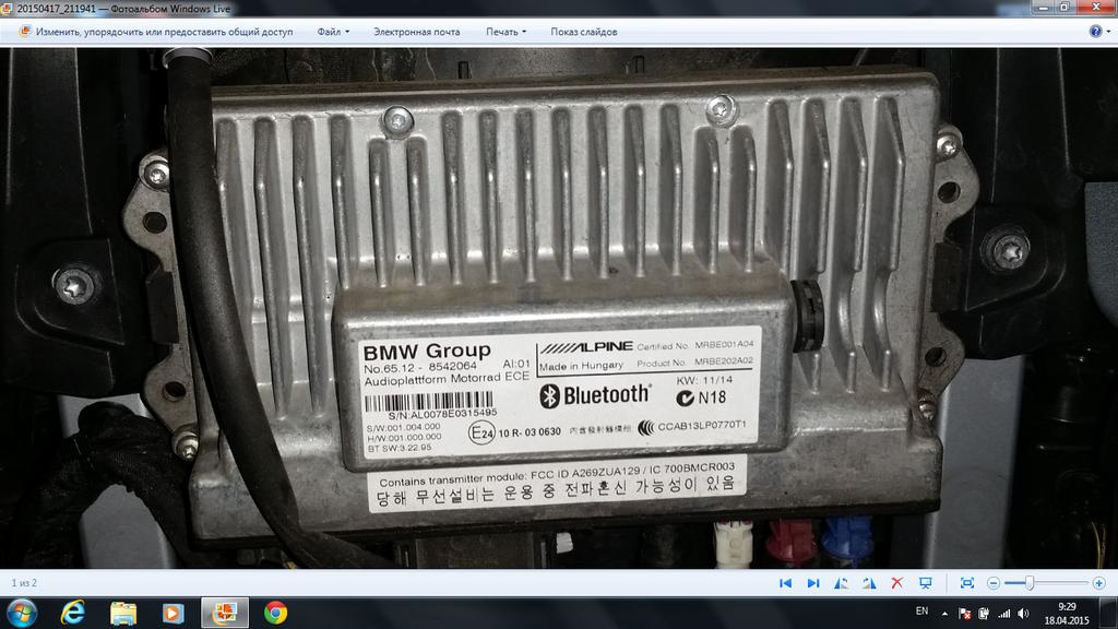

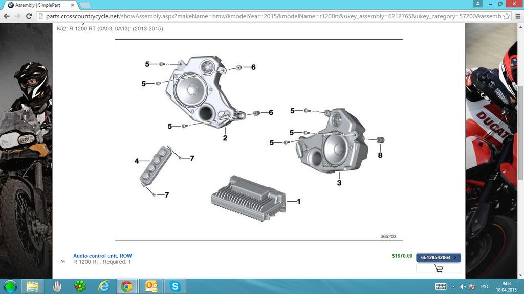

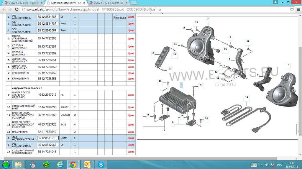

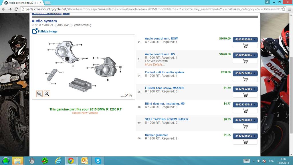

Итак головное устройство на RT LC & GTL судя по каталогам идентично , а вот подиум для колонок явно нет.
Головное устройство RT LC (2014-н.д.)
GTL
Колонки типа с инвертором RT LC
Головное устройство GTL и колонки (без инвертора)
    91 KB · Просмотры: 379

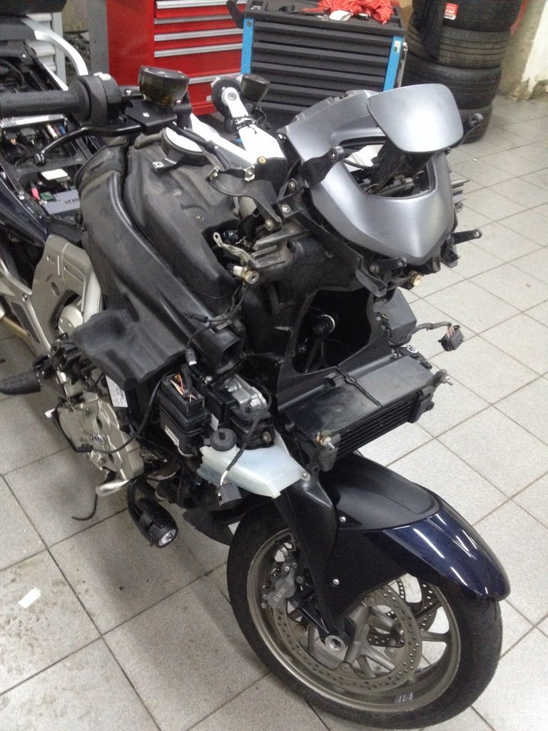

    2.1 MB · Просмотры: 426

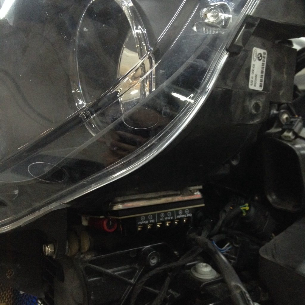

Остается небольшой зазор, кросс не обо что не задевает.
Неудобство данного варианта заключается в том, что место является труднодоступным и после монтажа уже не будет возможности прикрутить провода к контактам. Это нужно сделать заблаговременно
