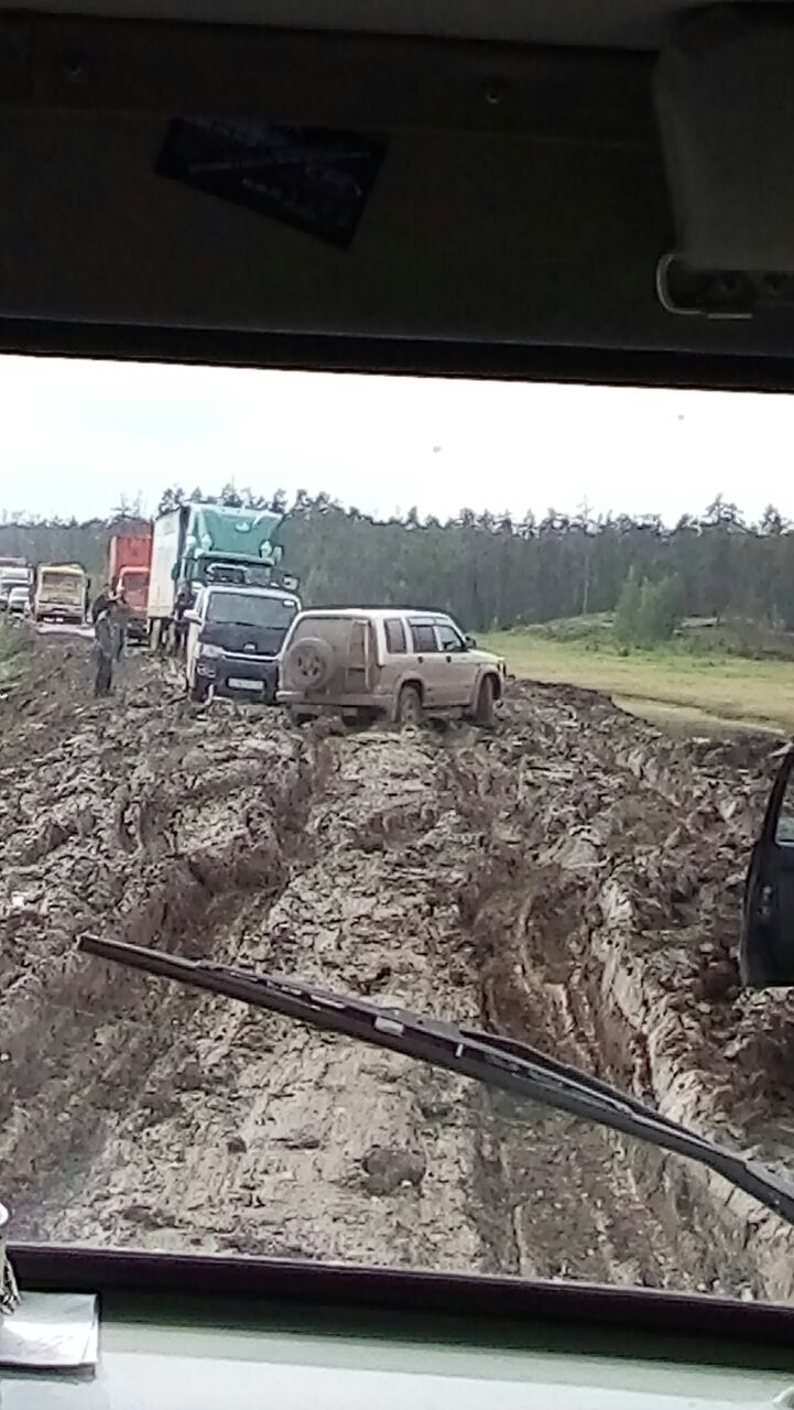

Буду продолжать прорываться в Магадан. Мне два раза не удалось. Но не через Сковородино же ехать. Можно через БАМ или Мирный срезать. IMG-20160823-WA0026.jpg

Опять жесткий путь...
Я думаю тоже сгонять,но через сковородку.

От погоды сильно зависит. Если заливать будет, то только через нее. А вот если сухо, то интересные варианты есть. Только не торопясь, вдумчиво. Каждый раз себя уговариваю не торопиться. Все проблемы от суеты - и себя ломал и мот.
Йомае, в такие говна на двухколёсном компьютере?! У меня от обычной воды отказала вся электроника.
Такие гОвна- перебор. Их в кузове едем. Но нырять "с головой" приходилось не раз. Как без этого. Напр. прилег в ручье на булыжнике. Главное - выключить зажигание, чтобы гидроудара избежать. Это случается неожиданно, нужно быть морально готовым.
в недрах темы есть результат заливки приборки 1290sa водой - вода попала внутрь приборки, хрен с ней - с приборкой, но КТМ оказался набором компьютеров, когда в приборке померло все - отказала вся электроника, АБС, ПБС, МСЦ, СКУ, подогревы - короче все отказало. МОтор крутился, передачи втыкались, но ехать так далеко невозможно и отверткой и напильником это не починить. Байкленд (хвала ему) поменял приборку по гарантии, но 6 недель шла приборка и поменять в кустах ее не удастся - надо прописывать ее и перепрограммировать. вобщем в говнойепеня надо ехать с минимумом электроники и простыми подвесками. Воздушный гусь или КТМ990 кмк намного проще и намного лучше подходят.
