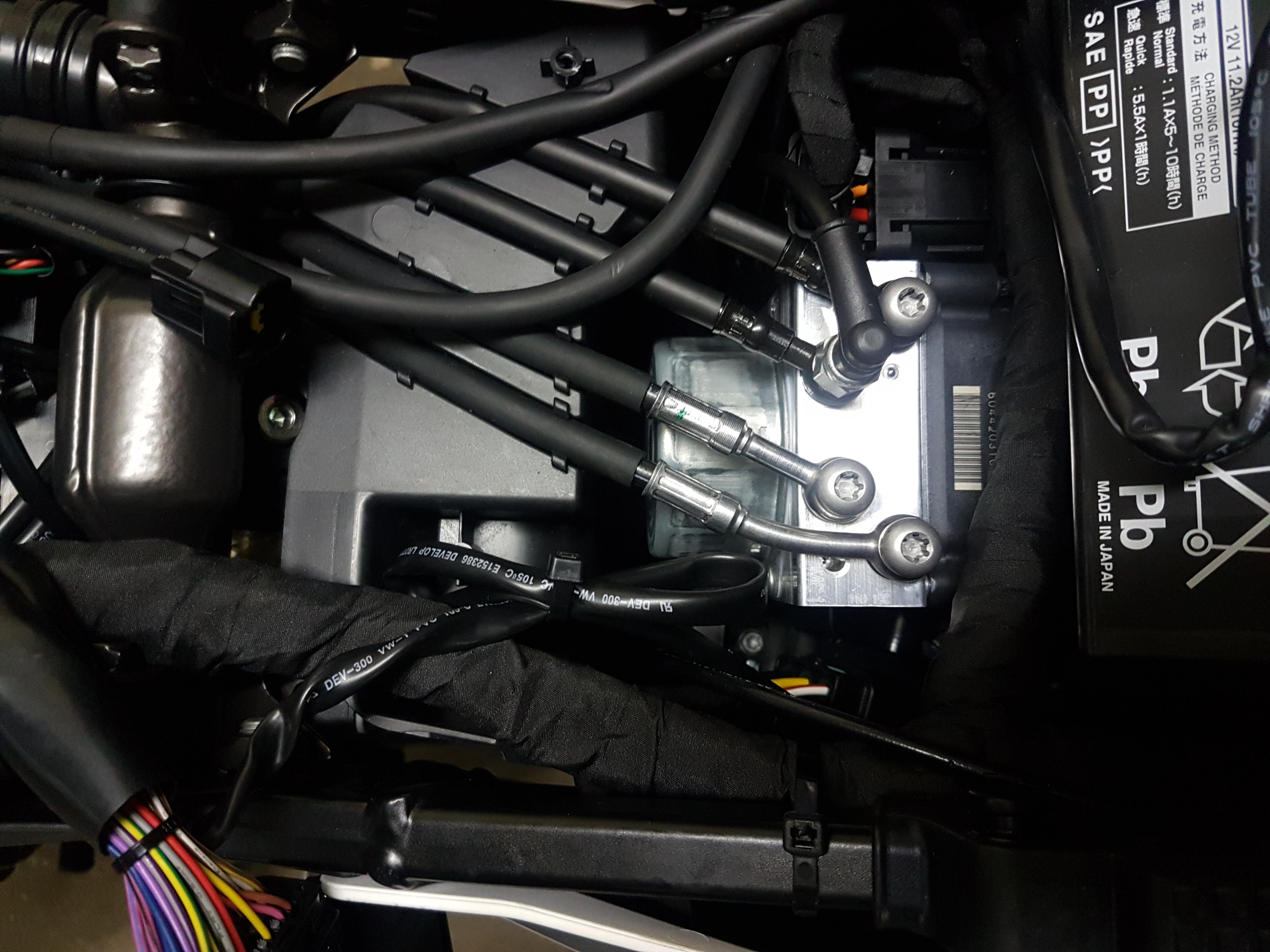

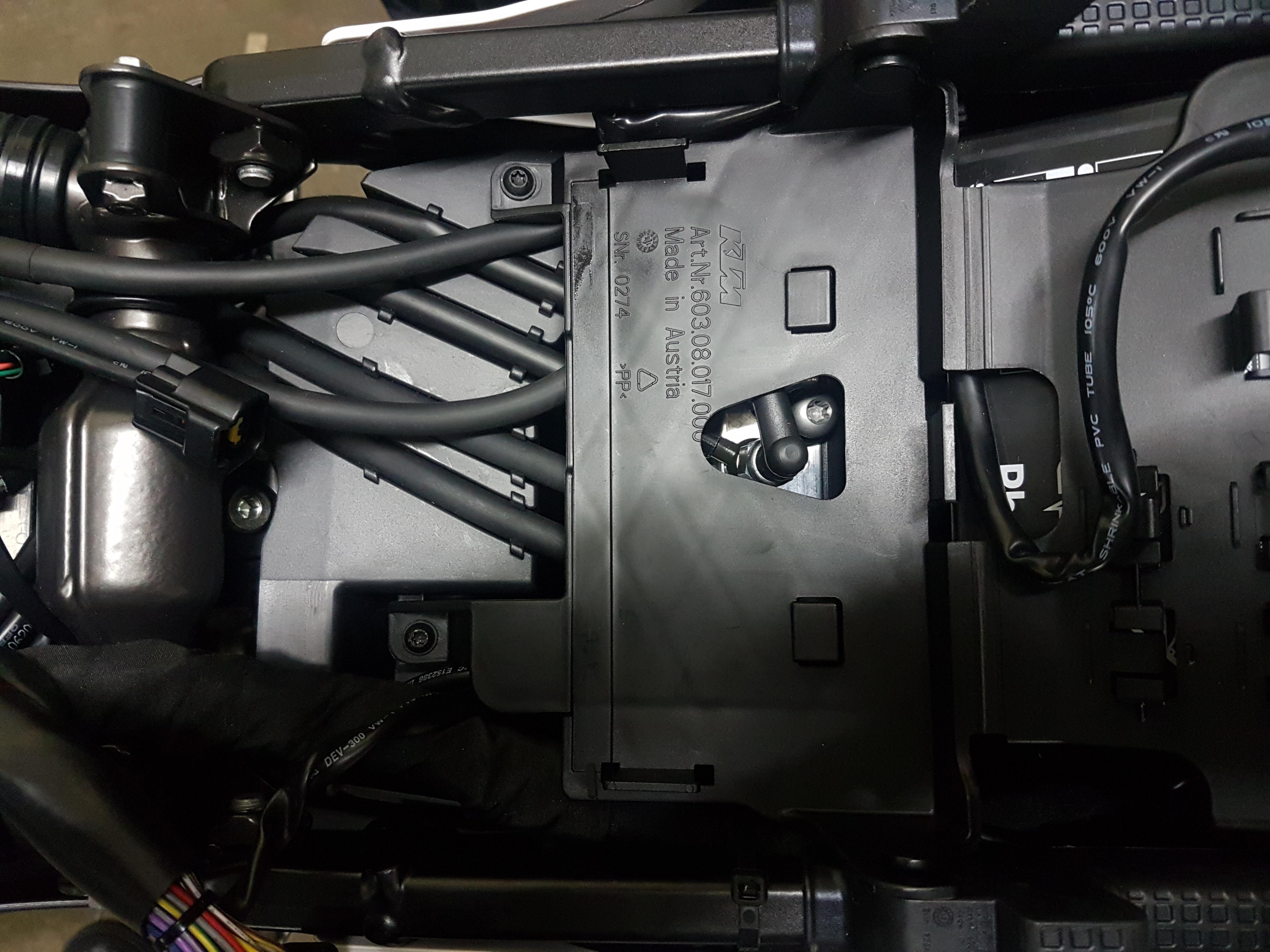

Читал об этом на зарубежном форуме. Там же видео инструкция как избежать проблемы. Решается минут за 10 если не спешить. В кратце, об угол блока АБС трётся жгут. Нужно сняв сидуху добраться до блока АБС и обычной стяжкой прицепить трущийся жгут к общему жгуту. Видео скину позже, если кому надо. С телефона не удобно.

Проверил на своём 2016года. Все в порядке. Косяки, которые видел на том видео, устранены. Культура !
А вот и видео , с устранением косяка о котором выше

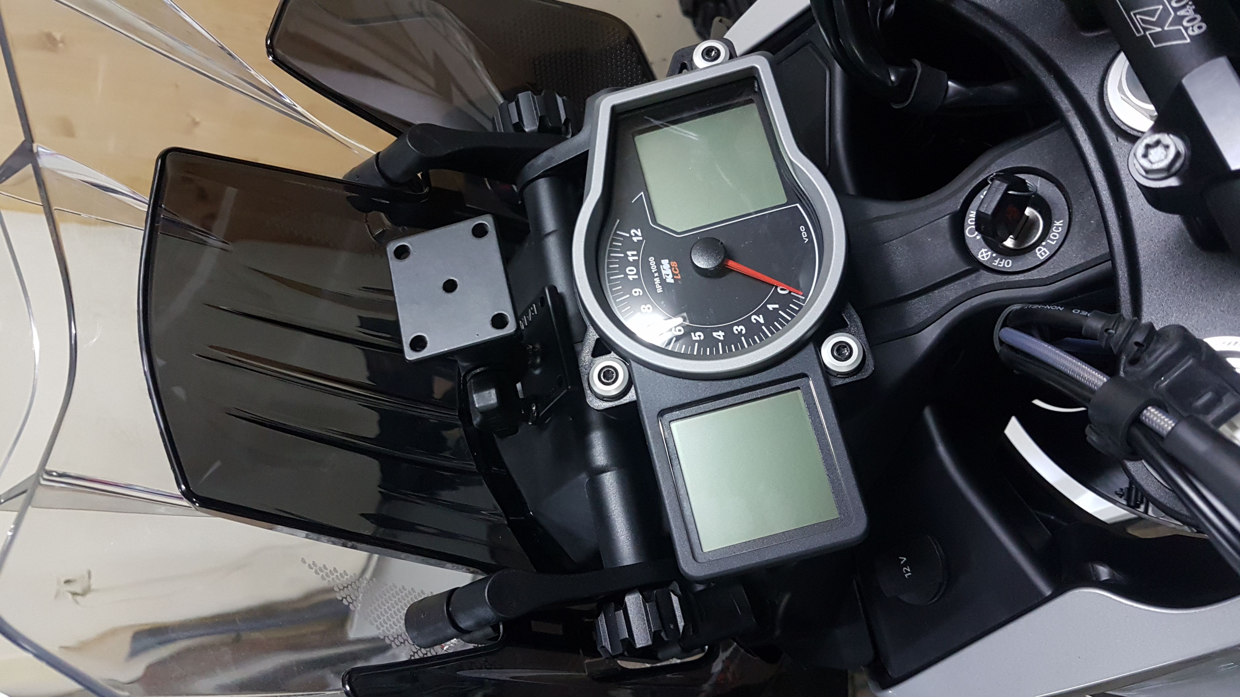

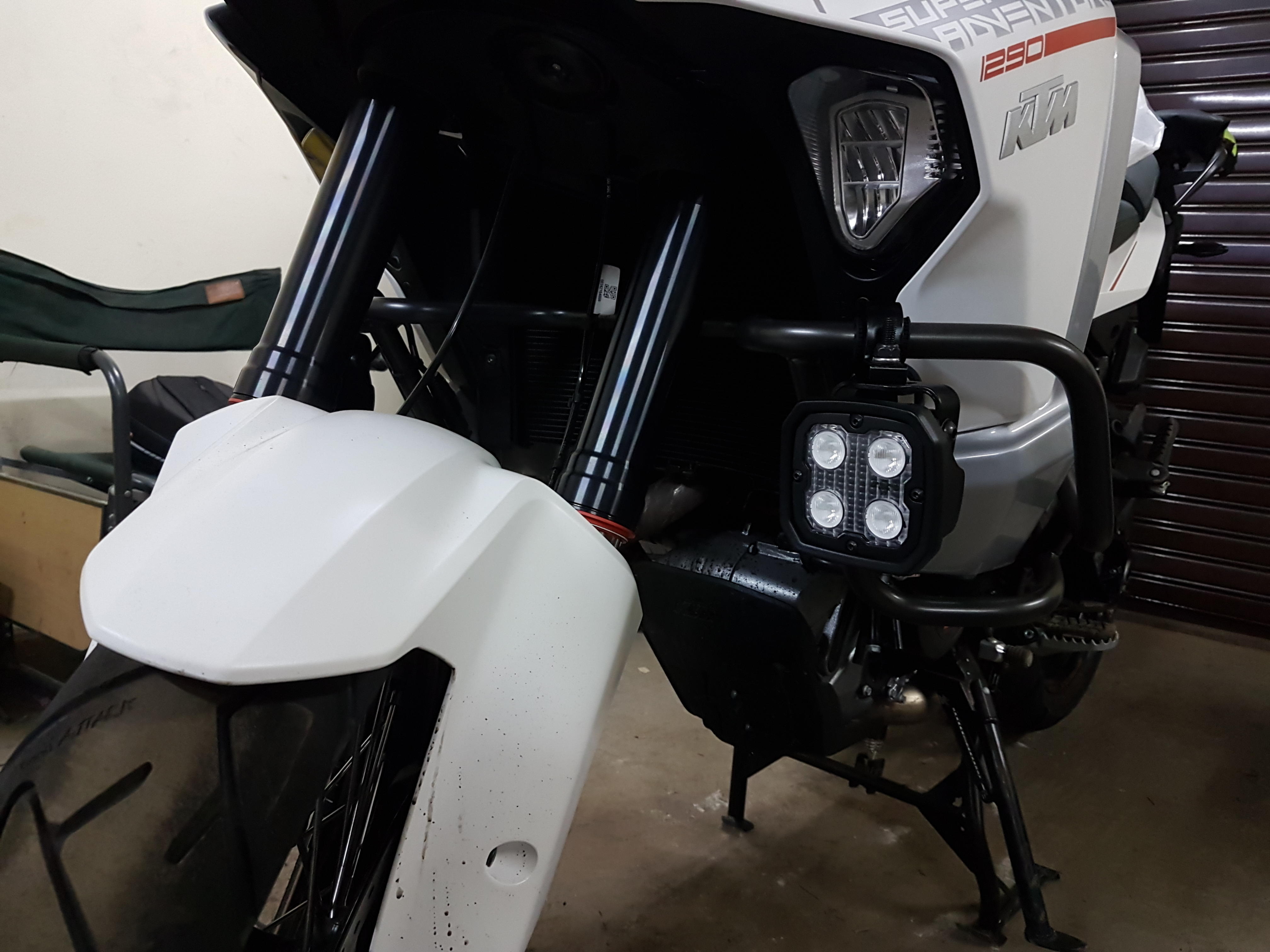

Потихоньку готовлю к сезону. Поставил допсвет и крепление навигатора. Сорри за фотки на боку. С телефона как смог
Свет бомба! Кому интересно, форма луча эллипс. Слепить встречных не будет. По вертикали 30 градусов, по горизонтали 65. При желании, линзы можно менять на дальний, либо комбинашку. Мощность каждой фары по 28вт.

К проводам питания аксессуаров. Включение отдельным тумблером. Светит, не передать!
Ссылку на свет скинь, пожалуйста.
https://dopsvet.ru/product/trek-xil-trek-hd4/
Фара экспериментальная . В описании небольшая неточность. В реале там 4 диода по 10Вт, но с целью понижения нагрева, потребления тока и продления срока службы, на них подается меньше тока. Более точно скажут позже. Гарантийные обязательства тоже парни держат на уровне. Знаком с дистрибьютором . Можно доверять!

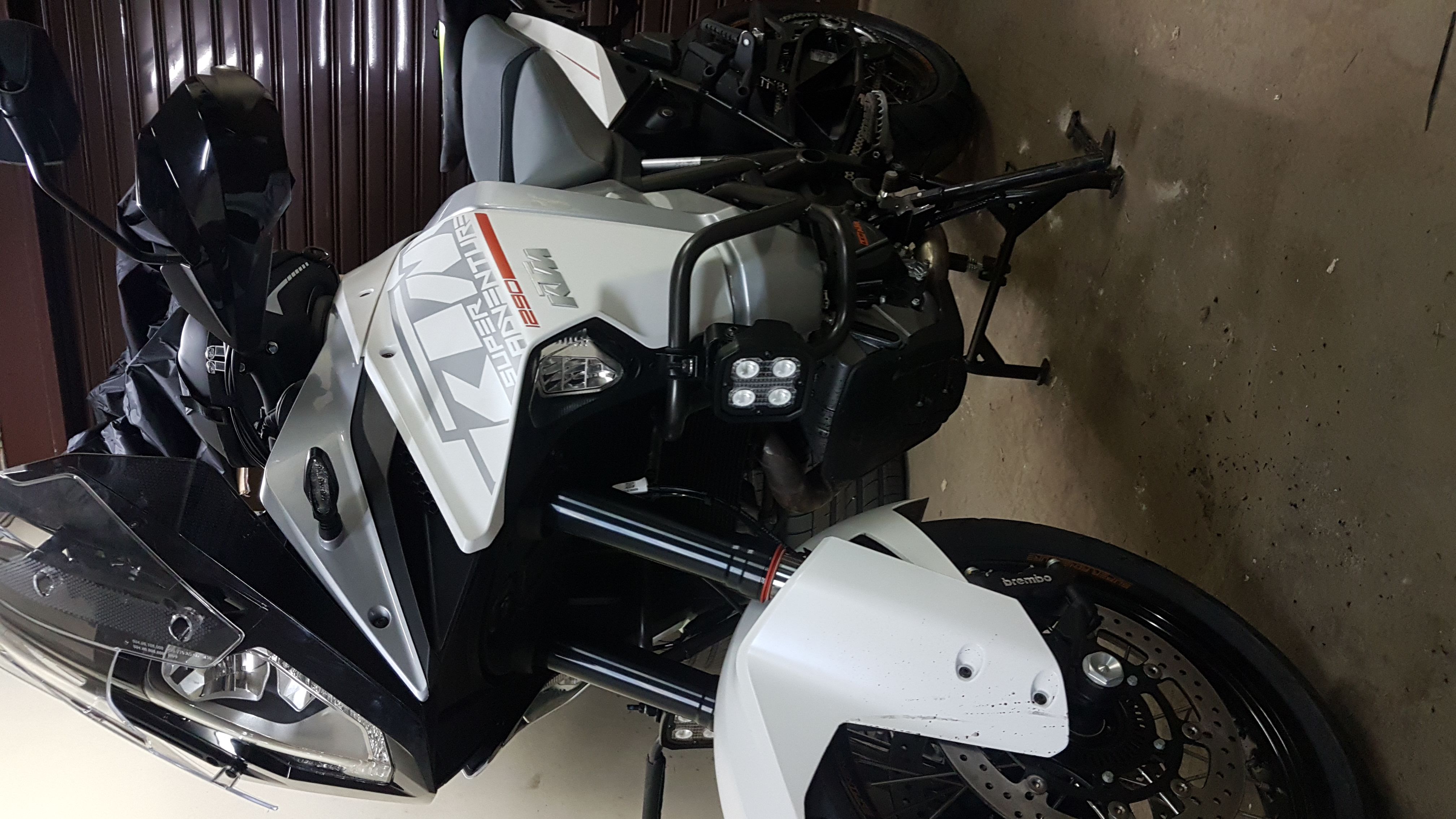

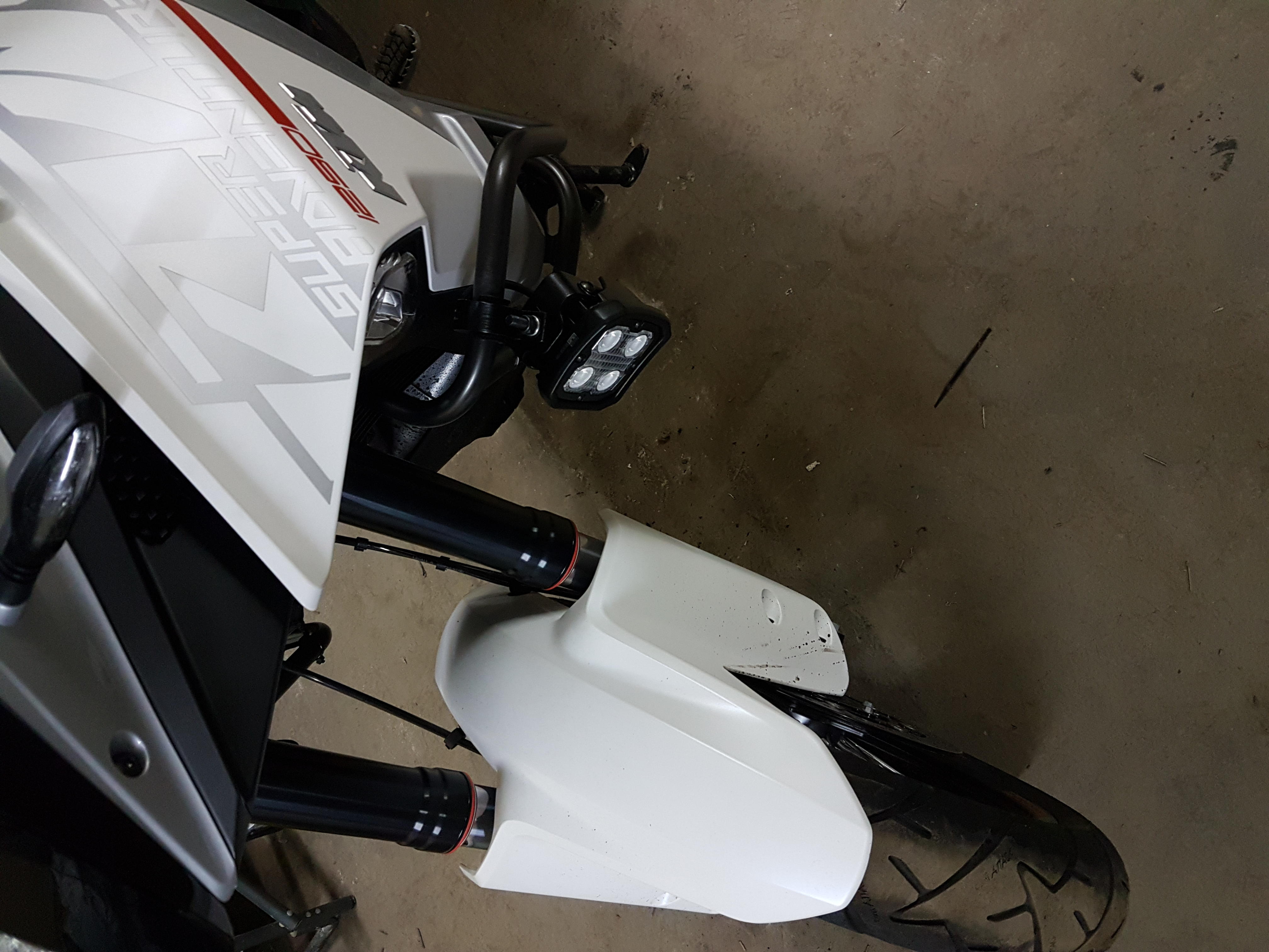

Если повернуть руль и измерить расстояние от крыла до фары доп. света рулеткой, параллельно перьям вилки, сколько примерно получится?

Это в максимально левом положении руля. Рулетку не нашел. Фото для наглядности.
