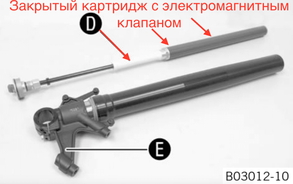

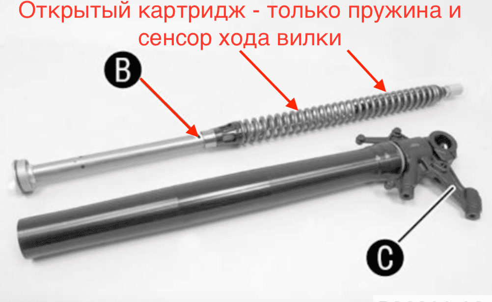

Так на KTM 1290 R
На S и T правое перо самое нагруженное, оно оснащено закрытым картриджем с сервоприводом и электромагнитным клапаном, уменьшающим и увеличивающим скорость тока масла из камеры в камеру и меняющим настройку сжатия/отбоя
Левое перо вилки имеет "простой" открытый картридж - только пружина, сквозной клапан, масло и сенсор хода пера.
В KTM течёт самое нагруженное правое перо.
BMW c полуактивной вилкой, течёт левое перо (в левом пере стоит закрытый картридж, а в правом пружина)
