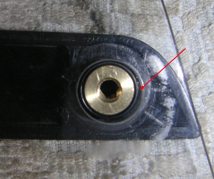

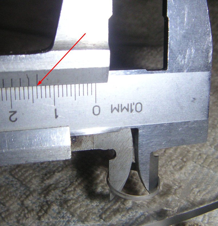

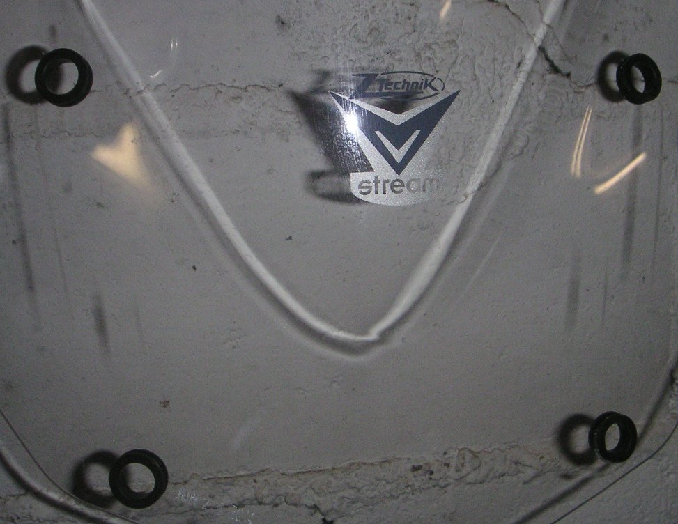

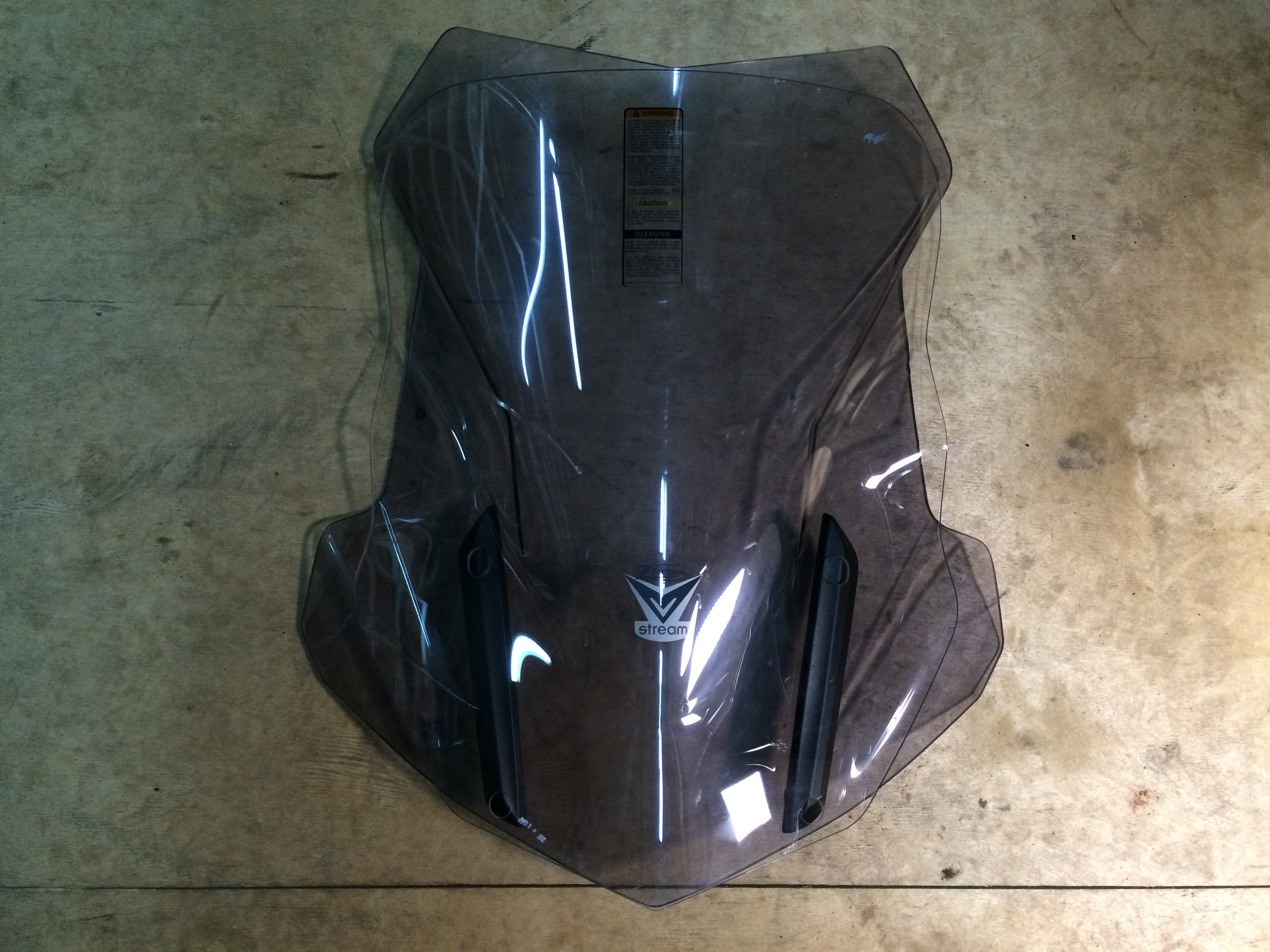

Как и обещал, специально для "умелых тюнингеров" рассказываю как ставится Vstream. Берем оригинальное стекло Vstream:
Пробуем вставить в него резинки с родного бмвшного стекла
Вот и хренушки! А почему так? мерим диаметр отверстий:
Получается 14мм, отлично. Мирим диаметры отверстий в родном стекле:
Ой, а там 16.2-16.5мм. Ну как же так? Что же делать? А может не ставить резинки вовсе?
Полная фигня получается - болтаться будет без резинок однозначно! Ну ничего, берем шуруповерт и камушек и доводим отверстия в Vstream до 16.5-17мм. Вот только теперь все резинки нормально сели:
И вот только теперь стекло сидит как влитое. Вопросы?

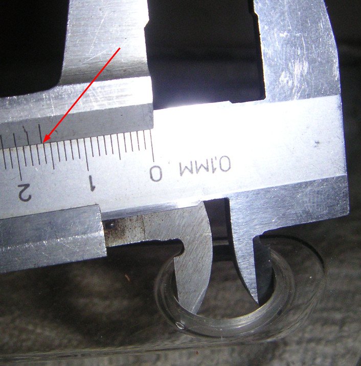

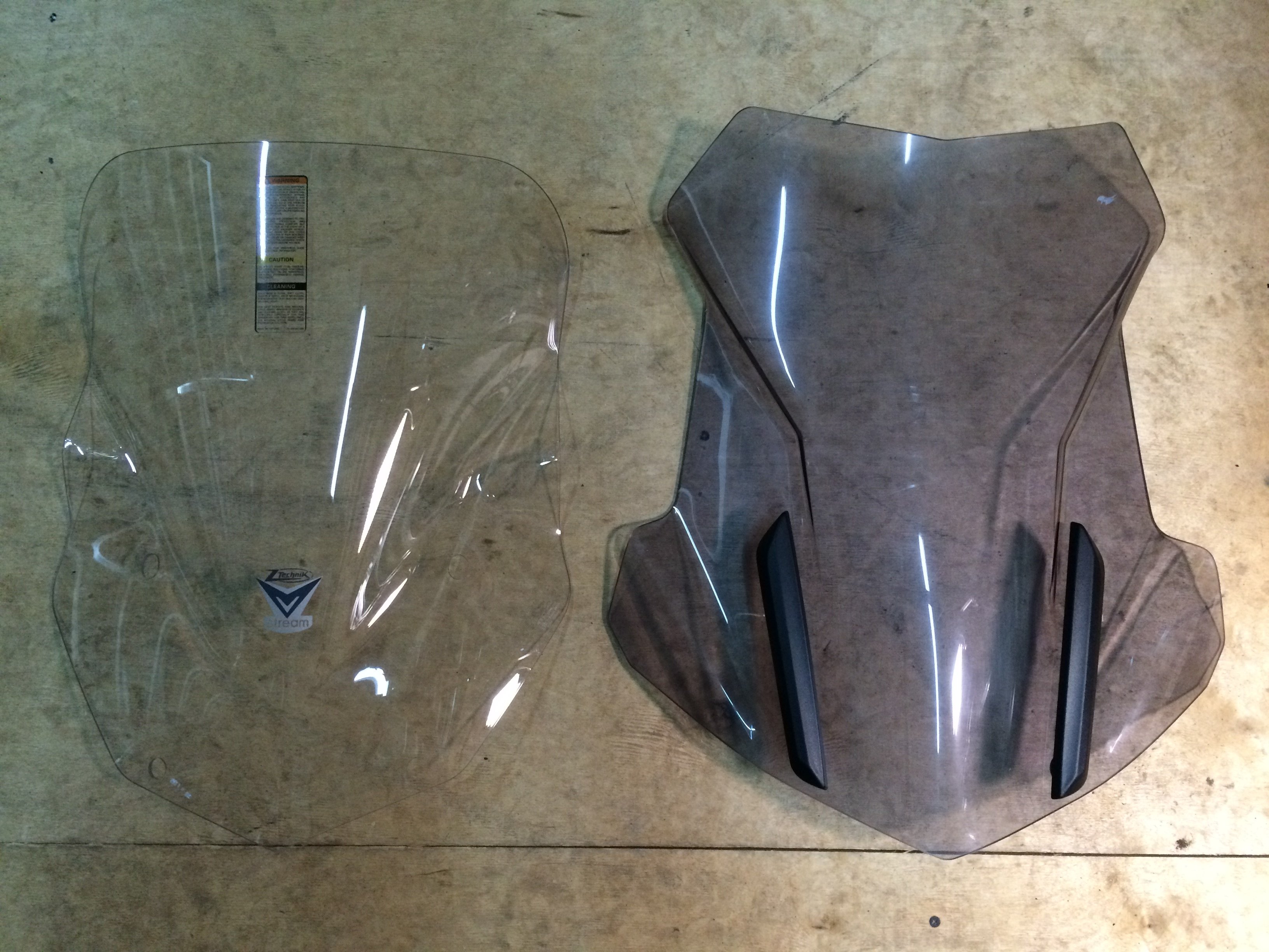

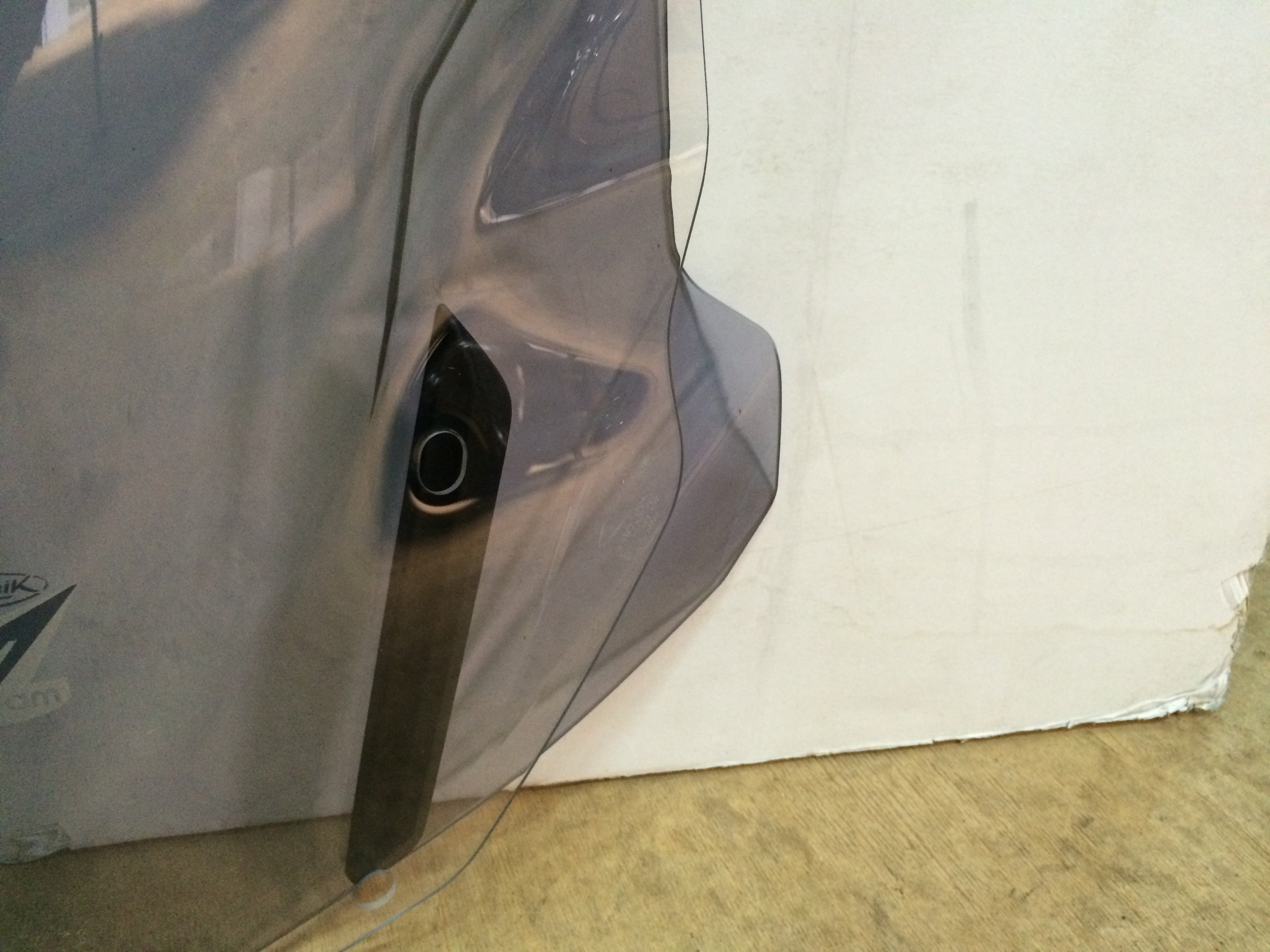

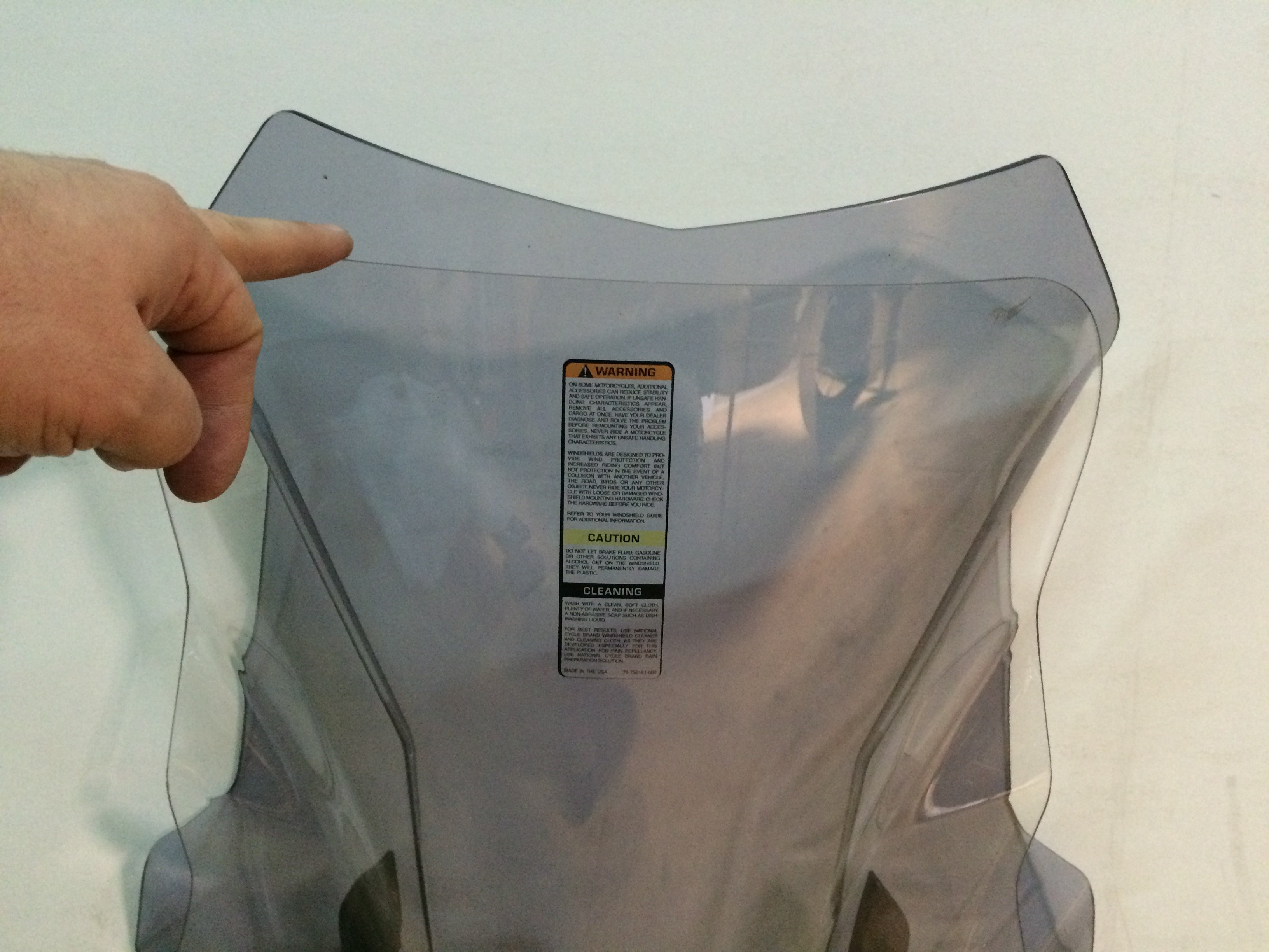

Ответы)))) Вчера занимался ровно тем же самым))) Действительно нижние отверстия в Встримовском стекле меньше. Чуток поеб..шись с помощью обычного жидкого мыла, лично у меня всё встало на свои места. Резинки немного в распор стоят, Но совершенно не критично. Сделал,кстати фото для сравнения со стеклом Puig. Чуть позже выложу. Если вкратце: Puig немного шире внизу и вверху. У него некий вырез по центру, у VStream верх стекла просто обычной формы. Так же Puig выглядит заметно мощнее и толще что ли... Vstream более тонкий и гибкий.

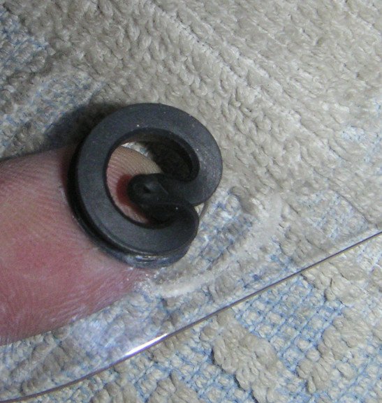

Не понял, а что, верхние отверстия нормального диаметра - 16-16.5мм? Вот странно! У меня все маленькие и одинаковые были.
Ты хочешь сказать, что вот это порно ты устранил с помощью жидкого мыла?
Ну ты мастер!
@lexus
4,127
139
  1. BMW R 1250 GSA
Ну ты мастер!
Ну, во первых верхние отверстия у меня овальные были. В них резинки влетели со свистом))) Нижние действительно меньшего диаметра, но я во то "порно", что у вас на картинке отображено, исправил просто немного помучившись))) То есть резинки я вставил нормально, но приложив немного усердия и времени. Ну как "времени", ну может минуту, может две.... Но пластик совсем не хотел входить внутрь резинок. Я смазал резинки жидким мылом и немного помучившись, просто вставил их в резинки. Сначала вставлял нижние просто прокручивая, а верхние влетели и так, ибо там были овальные отверстия нормального диаметра. Ну как то так.... Наверное, если бы я слегка рассверлил нижние отверстия всё было бы действительно проще. И уж точно можно было бы обойтись без мыла))) Фото сравнения VStream и Puig прилагаю: IMG_3558.JPG IMG_3562.JPG IMG_3563.JPG IMG_3559.JPG

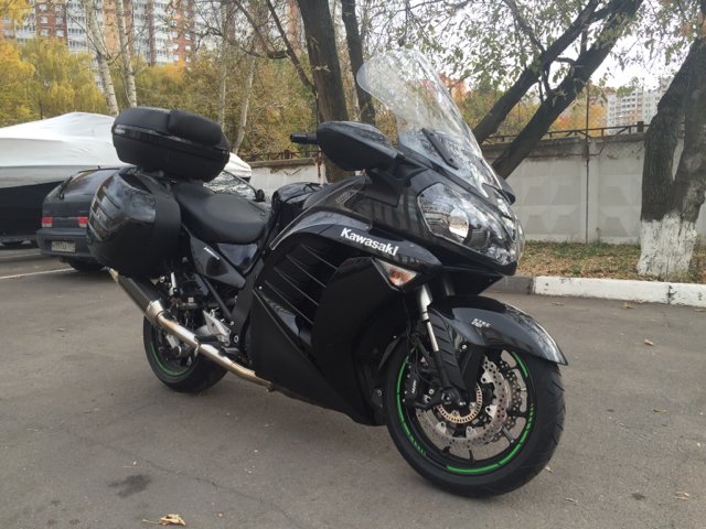

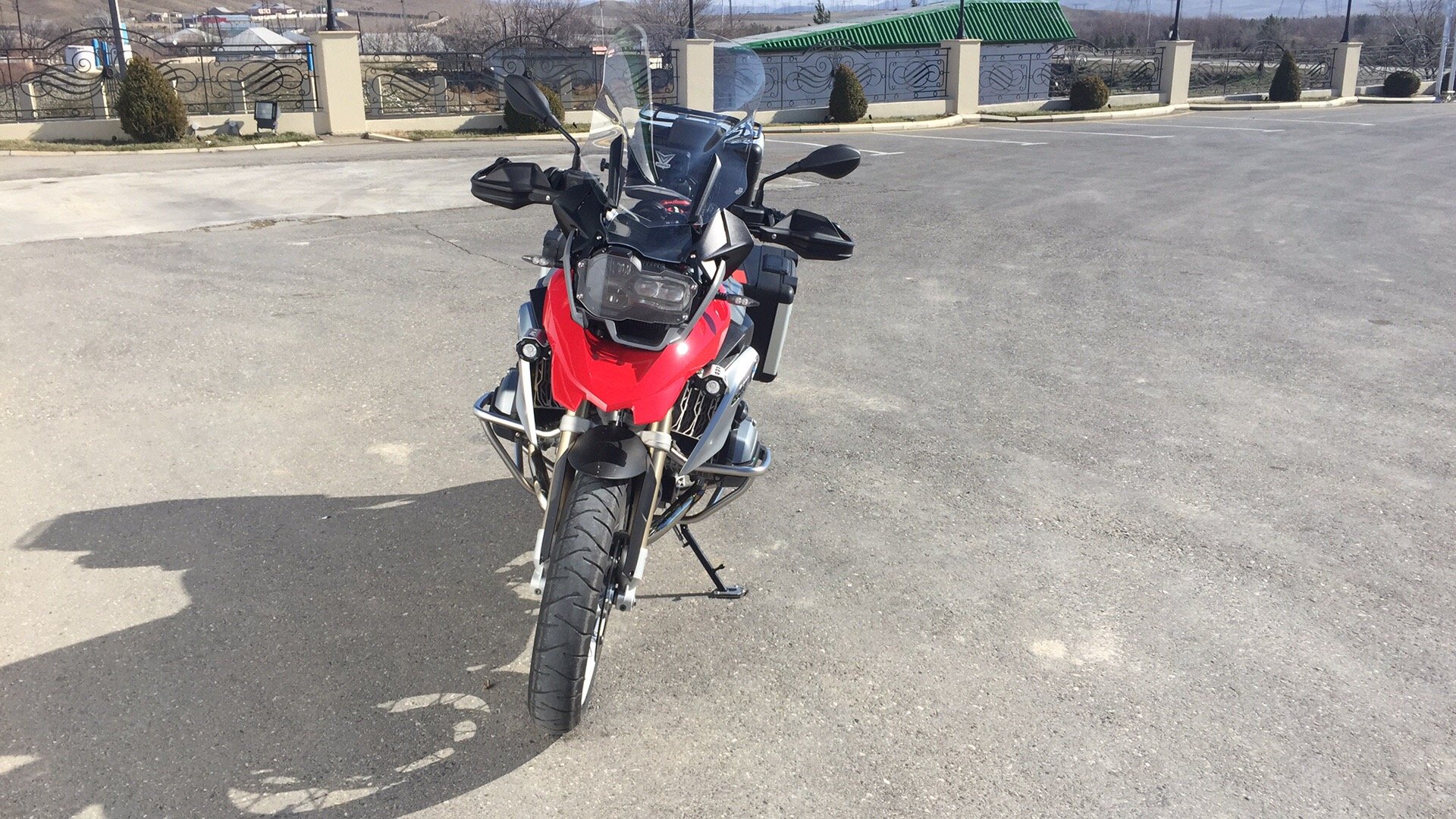

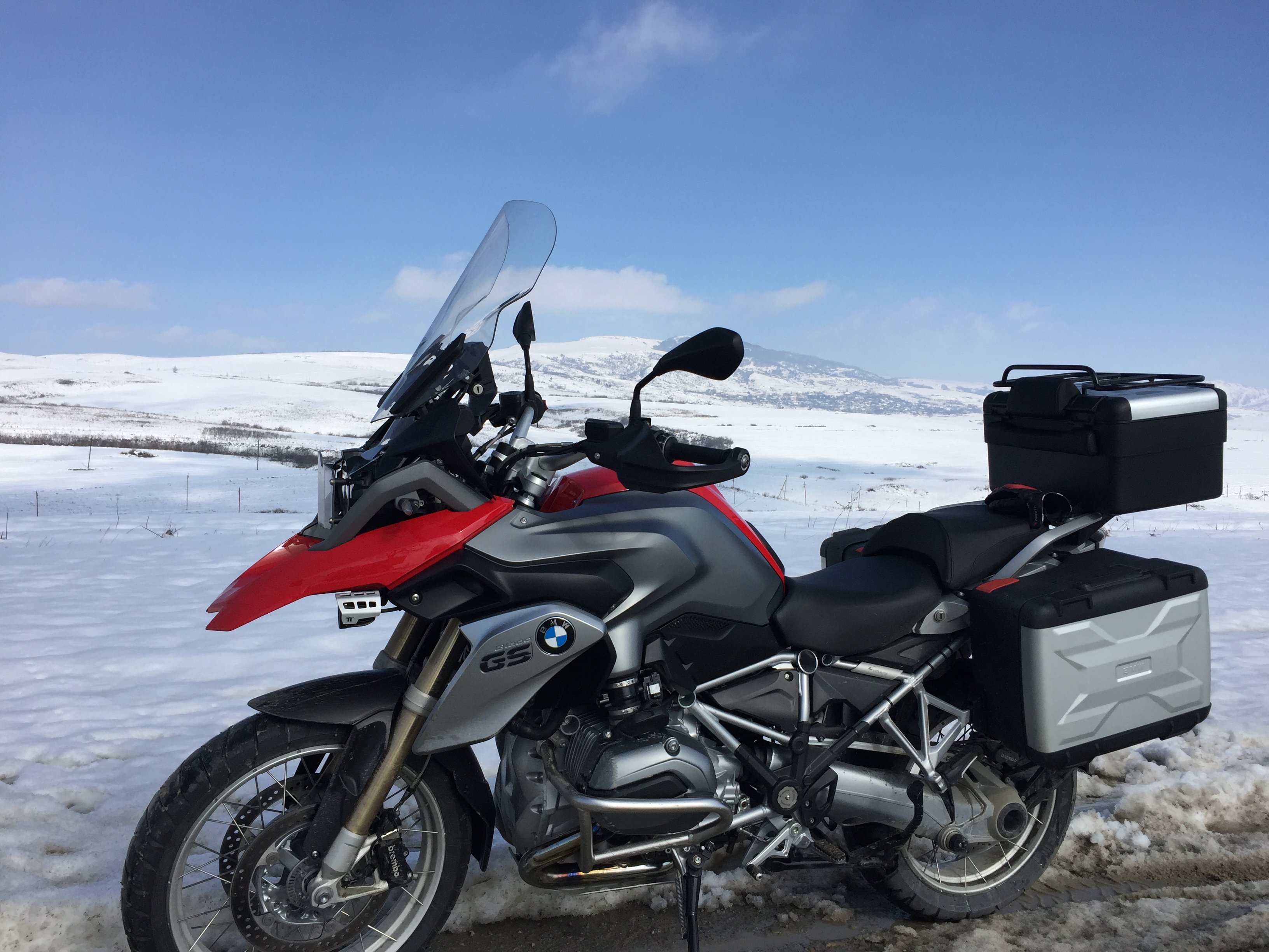

А как смотрится ? Нет случайно фото ? Не очень оно большое с виду?
И второй вопрос , после установки , максималка сильно упала ? Или особо не заметно ?
Упала максималка? Вы о чем? Это ж Гусь, а не спортбайк:)))
Фотку щас выставлю:))

Отлично смотрится [emoji106][emoji106][emoji106] , заказываю такое же, высокое , 50 см. Спасибо !

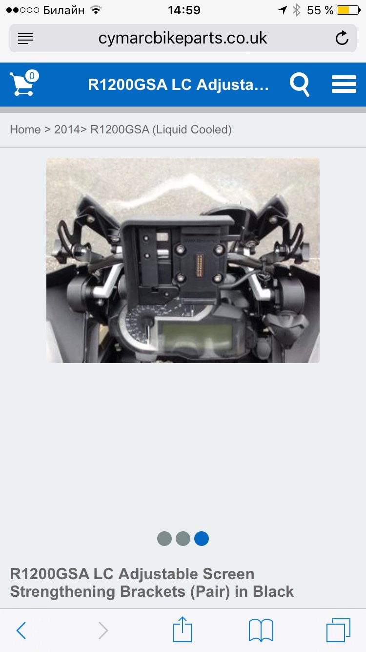

На сайте англичанина
http://www.cymarcbikeparts.co.uk/r1...hening-brackets-x28pairx29-in-black-140-p.asp
указано что доп. крепёж стекла двусторонний на GSA от 2014 года, и на обычный водяной GS от 13го года предлагает только односторонний. Вопрос, там есть разница ? Или можно заказывать от GSA спокойно этот усилитель ?
GrimmVR
439
  2. HONDA
Написал ему вопрос по совместимости , очень оперативно ответил что подходит. Заказал , оплатил, буду ждать теперь) надеюсь оперативно отправит, что бы на майские поехать уже с комфортом.
Не сомневайся, совместимо на все 100. Англичанин работает очень четко. Держит марку, ценит каждого клиента. Думаю, если ничего экстраординарного не случится в течение 10 дней получишь усилитель. Хочу дать совет: все время следи за плотностью закручивания барашков. Я по неопытности, в крайнюю поездку в Архыз, на слет бмв клуба, ночью на перевале потерял левый барашек - открутился и упал. Пропажу обнаружил только утром:)))
Теперь взял себе в привычку, проверять в пути периодически...
