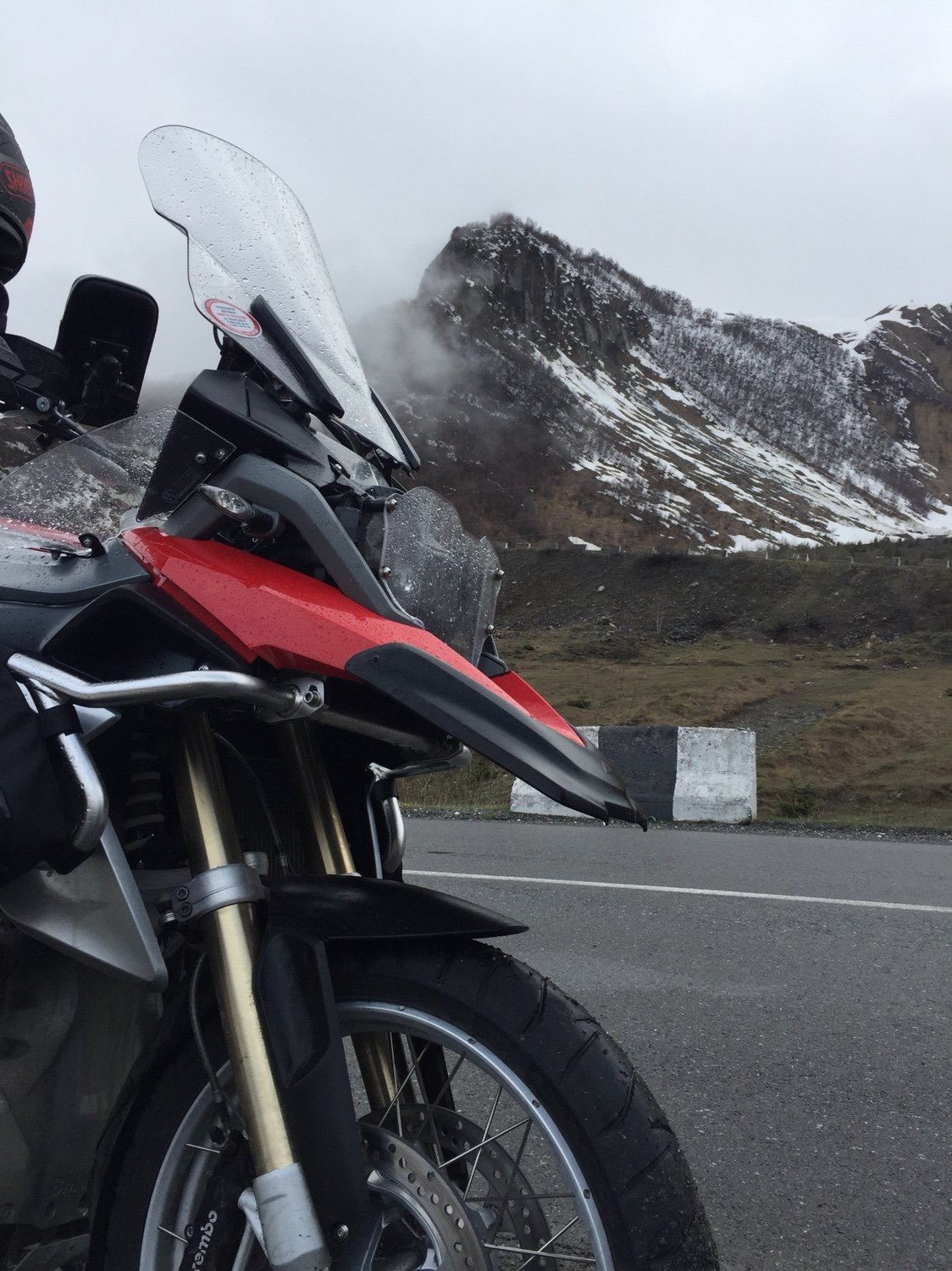

Вариант Puig
отзыв от Salomon13:
"Как-то ранее уже говорили про стекла от Puig. Поставил себе такое с легкой тонировкой Light Smoke (брал на Louis.de за 99 euro).
http://www.motovationusa.com/mvstore...idproduct=2139
Откатал начало сезона + поездка в Абхазию.
Из плюсов:
- в макс. положении стекло на уровне глаз (мой рост 180), поэтому при скоростях до 110 км/ч можно ехать с солнцезащитными очками (на C3 Pro);
- до Сухуми и обратно до Ростова в Airshell доехал абсолютно чистым (пока в Ростове из лужи не окатили))). Чуть кончики плечь были в мошках - не критично (Ралли 3 + штатное стекло нового Adv у приятеля - Ралли быстро сменило цвет еще по дороге в Ростов);
- разговаривать по интеркому можно до 160 очень комфортно (меня слышали очень хорошо + я слушал музыку не напрягаясь);
- стекло легкое, аэродинамика продумана очень хорошо, но крепление от Вундера я все таки поставлю (с ним вообще СУПЕРР!!!);
- в нижнем положении регулировок около 5 см выше штатного;
- за 4700 км пробега только микро царапки)))
Из минусов:
- в дождь на трассе за фурой быстро пачкается (но зато визор остается чистым!!!);
- из-за большой площади стекла, на скоростях выше 80 км/ч на ходу невозможно изменять положение стекла по высоте (сильно прижимает встречным потоком)
В целом очень доволен! Рекомендую!"

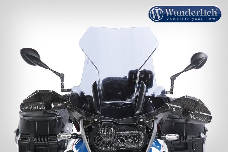

Вот на Wunderlich, появилось новое стекло http://www.wunderlich.de/shop/en/verkleidungsscheibe-hoch-3.html Доступно 2 цвета - прозрачное и тонированное. Похоже на Puig, но как мне кажется шире внизу. Мне кажется будет нюанс - в крайних положениях руль будет в него упираться, ну как минимум в самом нижнем положении стекла. Высота не известна((. Ценник гуманный. Кто-нибудь ставил?

Вундер посмотри. Там уши большие.
Chubakoff
156
Вундеровское симпатичное. Тонированное :biggrin::biggrin:
Похоже, опять эстетическая составляющая включается в борьбу с практической :dash2:

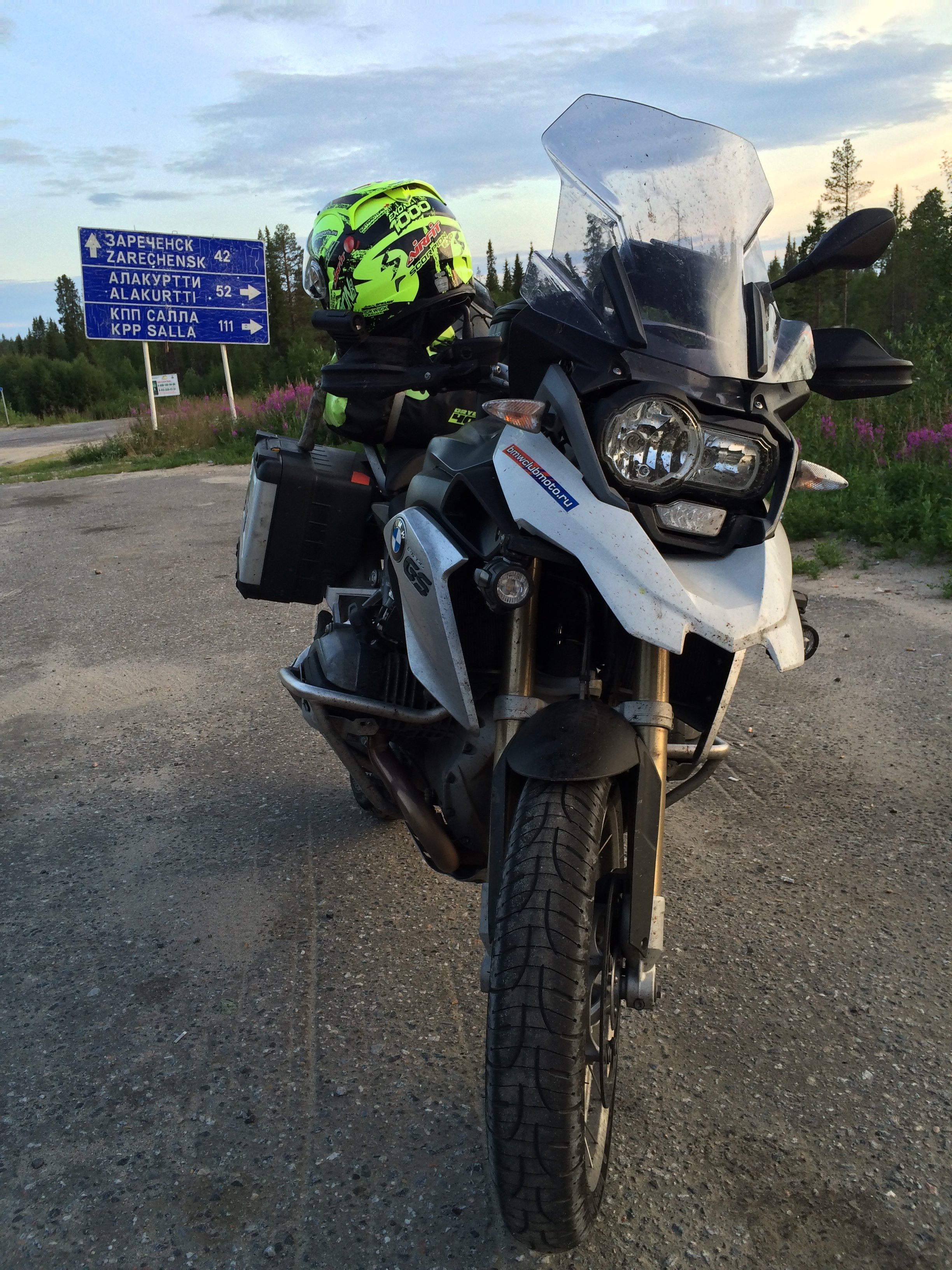

Atom_nord
Поставил Puig.
Стекло толще оригинального, дает значительный аккустический и физический комфорт голове - полный расслабон. ) С открытым визором позволяет ехать до 100 км/ч (но, это личные ощущения). В +30 C и медленнее 70 км/ч жарковато. Вибрации есть на малой скорости, более 10 км/ч его прижимает и оно стоит ровно, хотя откланяется значительно. Обнаружился одни недостаток - в нижнем положении, отклоняясь, контактирует с боковыми спойлерами, не критично...заказал enforcement kit от вундера для успокоения.
Покупал в центральном ларьке Льюиса в Гамбурге, сразу и поставил, по деньгам вышло около 5-6 тр со скидкой. В наличии нигде, кроме этого магазина, нет... специально туда заехал.
p.s Визор чистый, пробег с новым стеклом 5 ткм
p.p.s Тонирование очень легкое, совсем не напрягает.
