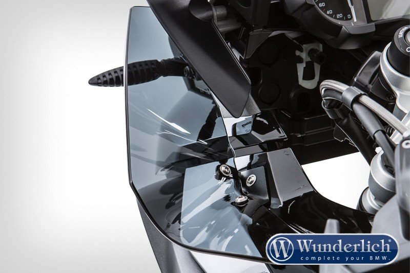

Поставил Vstream. Не могу понять , есть ли смысл ставить усилители от англичанина
Усилитель нужен.
Достаточно поставить от вундерлихт

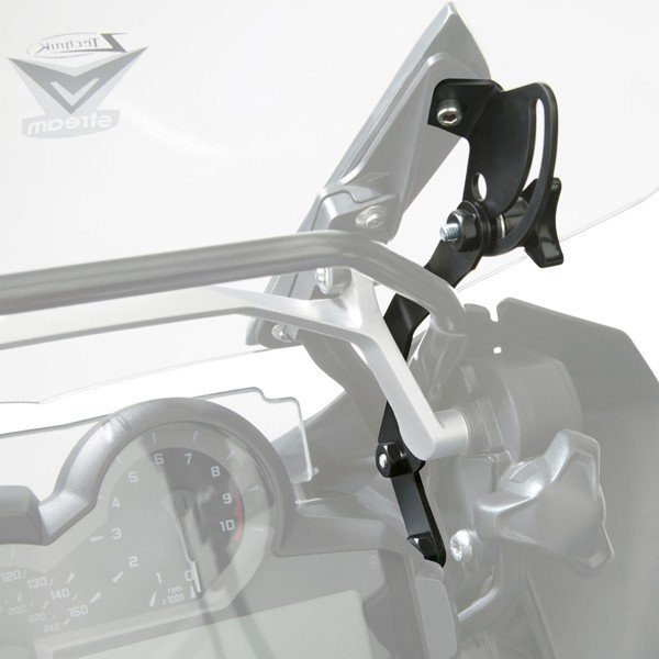

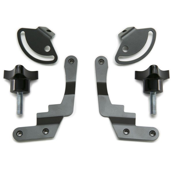

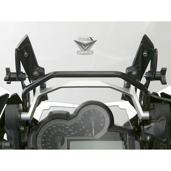

Да, действительно, VStream выше оригинала. Это я запамятовал))) Он почти такой же, как и Puig. А вот по вашей ссылке раньше не было такого стекла у VStream Z2488! Только появилось. Судя по описанию оно должно быть самым большим из всех! И у VStream тоже появился кит для усиления! Номер Z5220. Тоже двухсторонний.
zbmz5220r1200gsa_detail.jpg zbmz5220r1200gsa_parts.jpg zbmz5220r1200gsa_rear.jpg

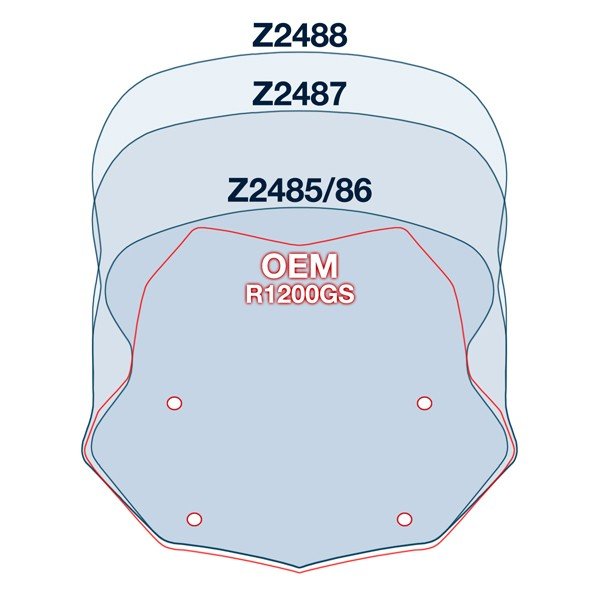

А вот и сравнение стёкол VStream: z2485-88_vs_oem_r1200gsa_3.jpg

Действительно, Z2488 раньше не было, появилось недавно. Я езжу с Z2487 в самом нижнем положении и не трогаю его вообще. С моим ростом 180см это идеальное положение и размер стекла: ветер в голову не бьет, но смотрю поверх стекла, что важно. Чую, что лично для моего роста Z2488 будет несколько высоковато - смотришь сквозь стекло и постоянно приходится его тереть (и это в самом нижнем положении!). А вот для высоких людей может быть Z2488 самое оно.

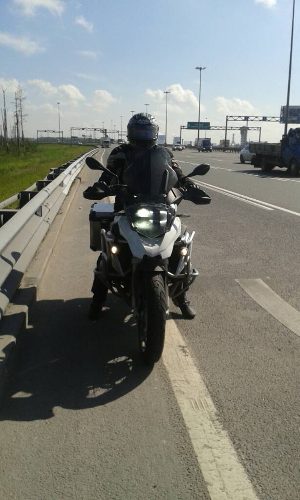

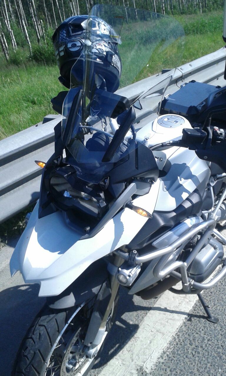

Сегодня с Магаданом встретились и ставили на КАДе только приехавшее из Москвы от Peterbike стекло Z2487. В верхнем положении с моим ростом около 190см самое то. Тишина и комфорт, о котором я мечтал последние 3 месяца. Заметил что появилось небольшое завихрение воздуха в районе крышки бака, надеюсь вода не сильно в пузо будет лететь. Еще показалось, что меньше в плечи стало дуть.

Стекло отличное , мне тоже с ростом 191 на нем очень комфортно , и ещё, это третье стекло данного производителя (на разных мотах стояло) - не царапается , 10ку уже на нем проехал и все как новое.
А вот дуть в районе бензобака стало сильнее, но привык. Летом проблема вообще ушла , тепло.

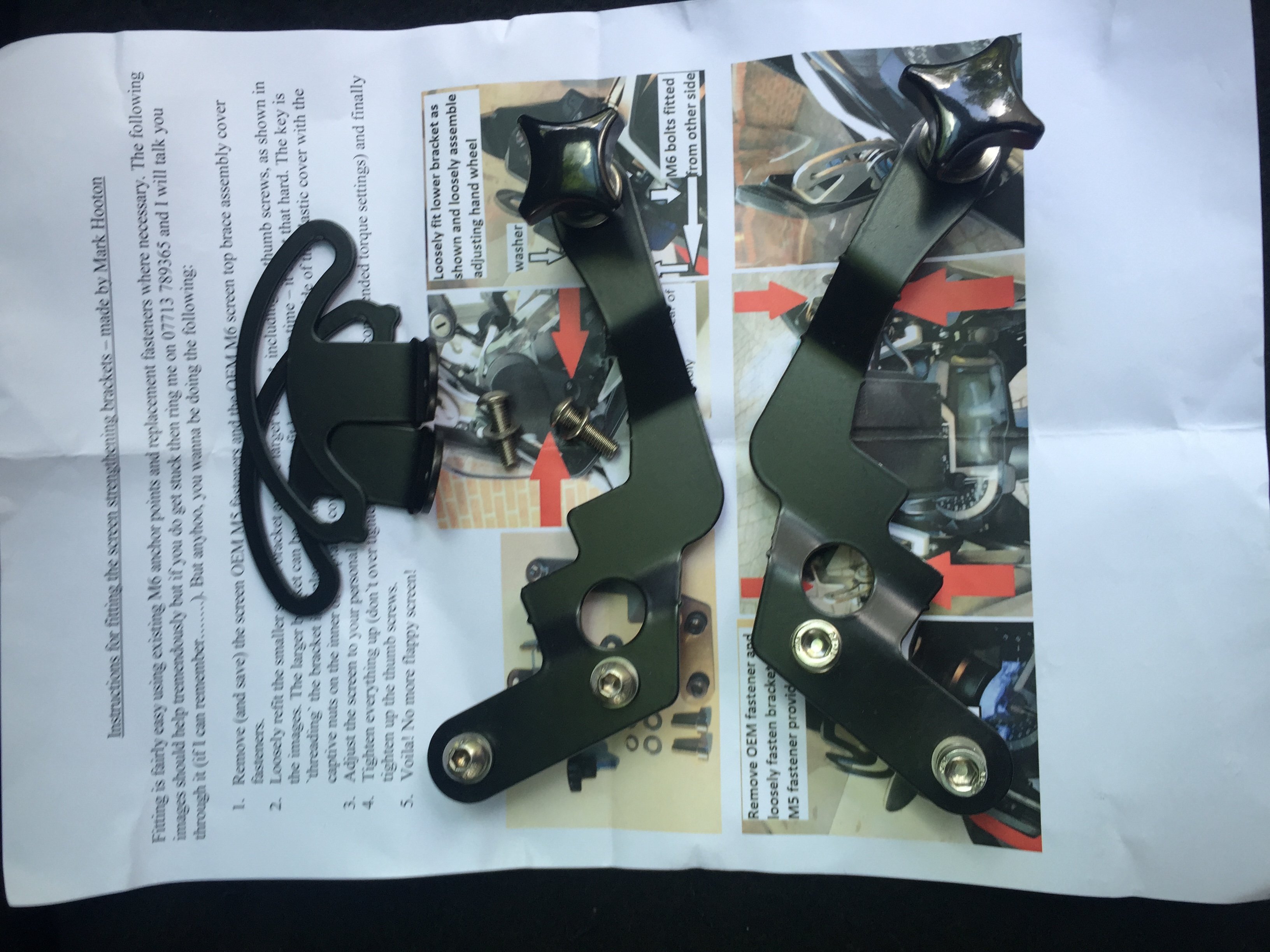

Усилитель ставь и тогда вообще красота ) случайно купил у англичанина два комплекта , могу один по себестоимости с дисконтом продать. Так крепление на обе стороны.
http://www.cymarcbikeparts.co.uk/r1...hening-brackets-x28pairx29-in-black-140-p.asp
Race never ends!

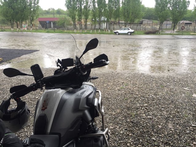

Штатное стекло это компромис - аэродинамика, потребление топлива , комфорт райдера. Когда мы меняем стекло на другое - чем то жертвуем в пользу более важных для себя функций. Как по мне , так установка лопуха от Ztechnik дала мне комфорт от ветра , при моем росте (191см) мне нравится. Оно выше штатного на 10 см.
В тоже время расход топлива увеличился и максималка упала. Проверено опытным путём , всегда с другом путешествуем, у него такой же мот , но он сторонник стока. Но и рост меньше на 10см.
