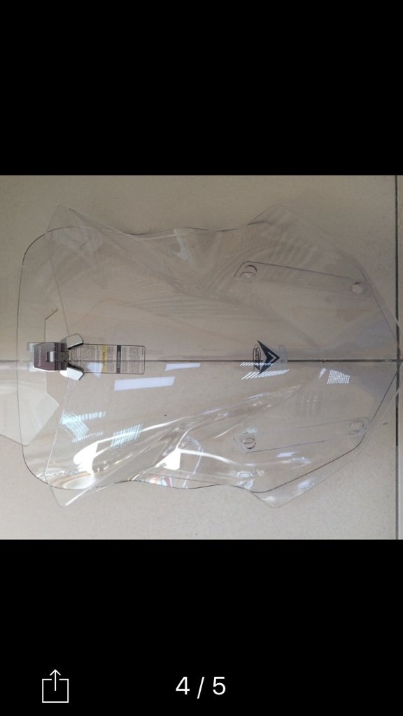

Ставил сегодня Vstream, не очень-то оно и больше штатного, но надеюсь, что именно из-за формы с ним будет легче. Vstream шло без резинок, а в штатном резинки были. Я попробовал переставить их на тюненое стекло - не влезли так как отверстия в родном стекле 16.5мм, а в тюненом 14мм. Поставил так, без резинок - болтается! Разобрал-собрал еще раз, посмотрел в инструкцию по установке - все правильно, ни про какие резинки не сказано, а стекло все равно болтается! Шайбы резиновые подкладывать или рассверливать отверстия в Vstreame до 17мм?

ImageUploadedByTapatalk1455461147.081946.jpg незнаю что ты ставил но стрим выше штатного на 5 см и отверстия одинаковы , штатные резинки встали как надо

Вот специально в следующие выхи сфоткаю замер диаметра отверстий в стоковом и тюненом и покажу, что отверстия РАЗНЫЕ. Буду рассверливать.

У тебя китайская подделка)))
muxum, ты мне китайскую поделку продал?:nea: Ладно, я понял, что избранный, что только у меня гемор с установкой такого стекла, в следующие выхи все поставлю нормально.
