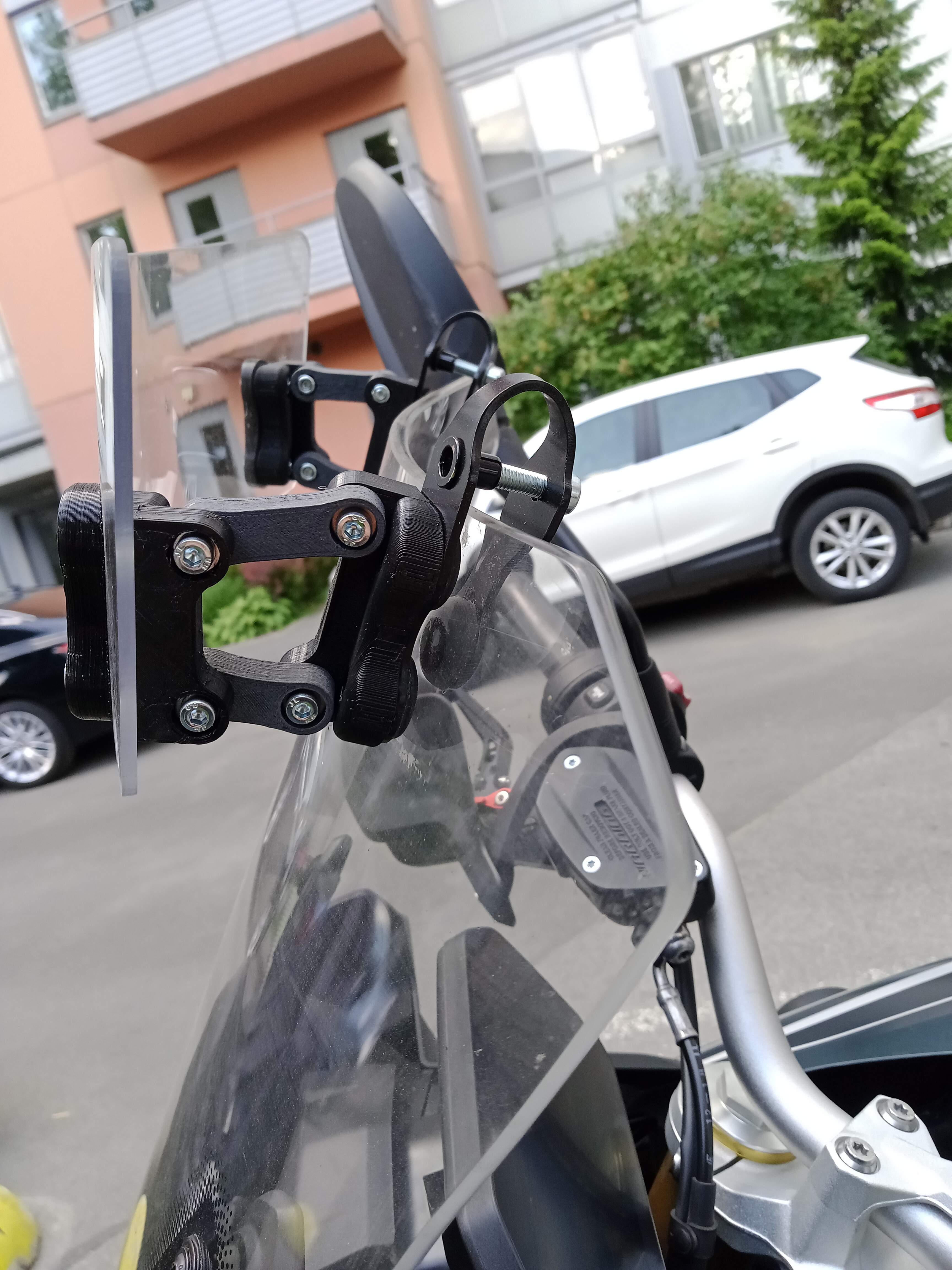

При таком креплении прищепки, у меня первая же мысль, что будет болтаться.

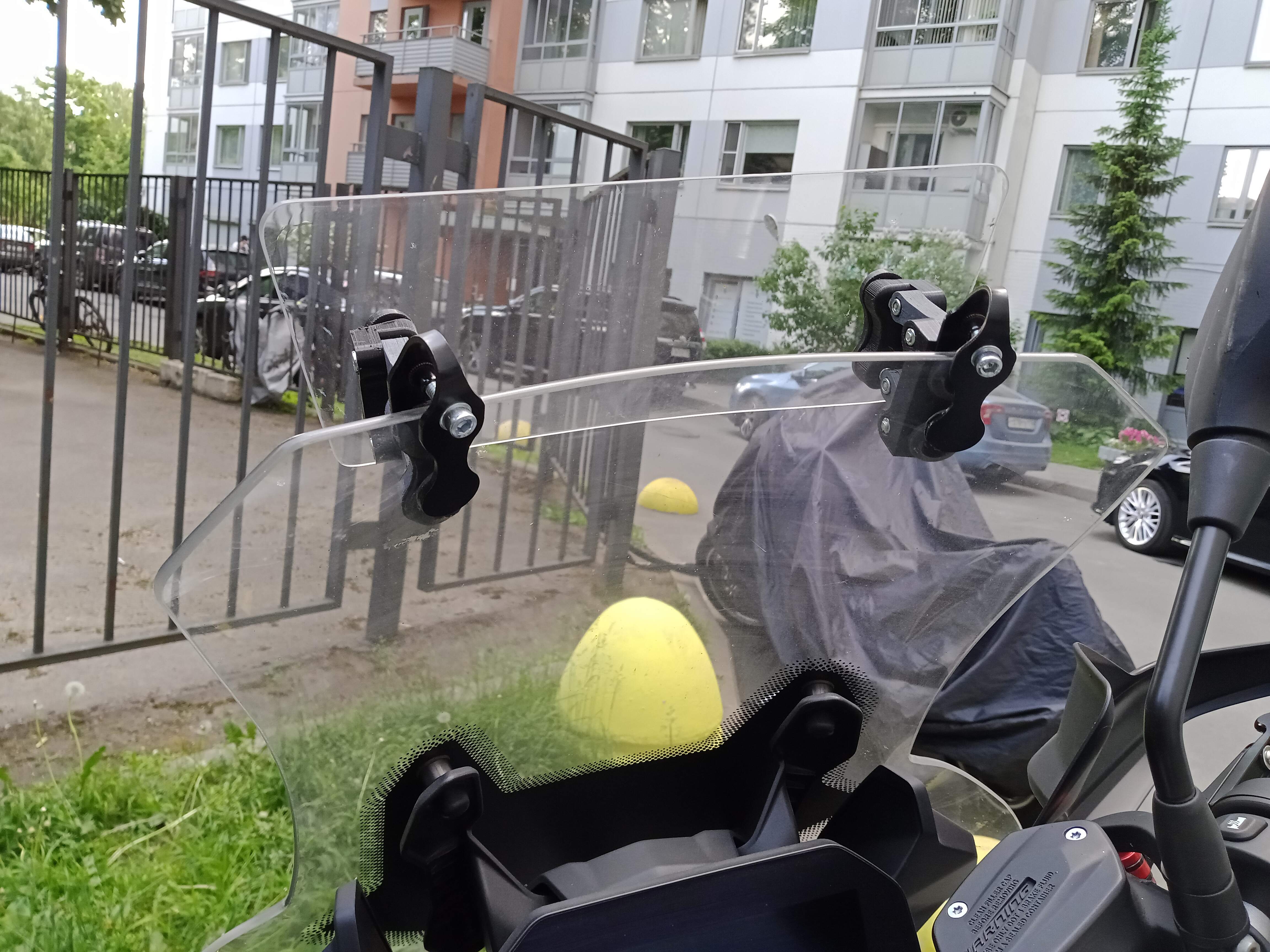

Я на днях тоже поставил прищепку и очень доволен.
Могу рекомендовать контору.
http://madroads.ru/spoilers/
Интересное отличие от всех, что это ребята делают сами.
Я съездил во Всеволожск, примерил то что есть, не очень подходило.
Мне прислали PDF, вырезал по нему образец из бумаги, примерил.

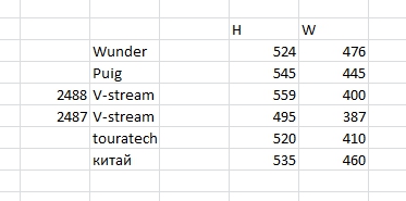

У меня стекло Вундер и классические закруглённые края у спойлера не понравились.
Попросил изменить, сам нарисовал, как хочу, чтобы углы стали более острые, как на моём, скинул фотку.
По моему образцу всё изготовлено.
2400 стандарт + 200 за модификацию.
Сразу понял, что теперь не гул от ветра в ушах, а двигатель стал громче)

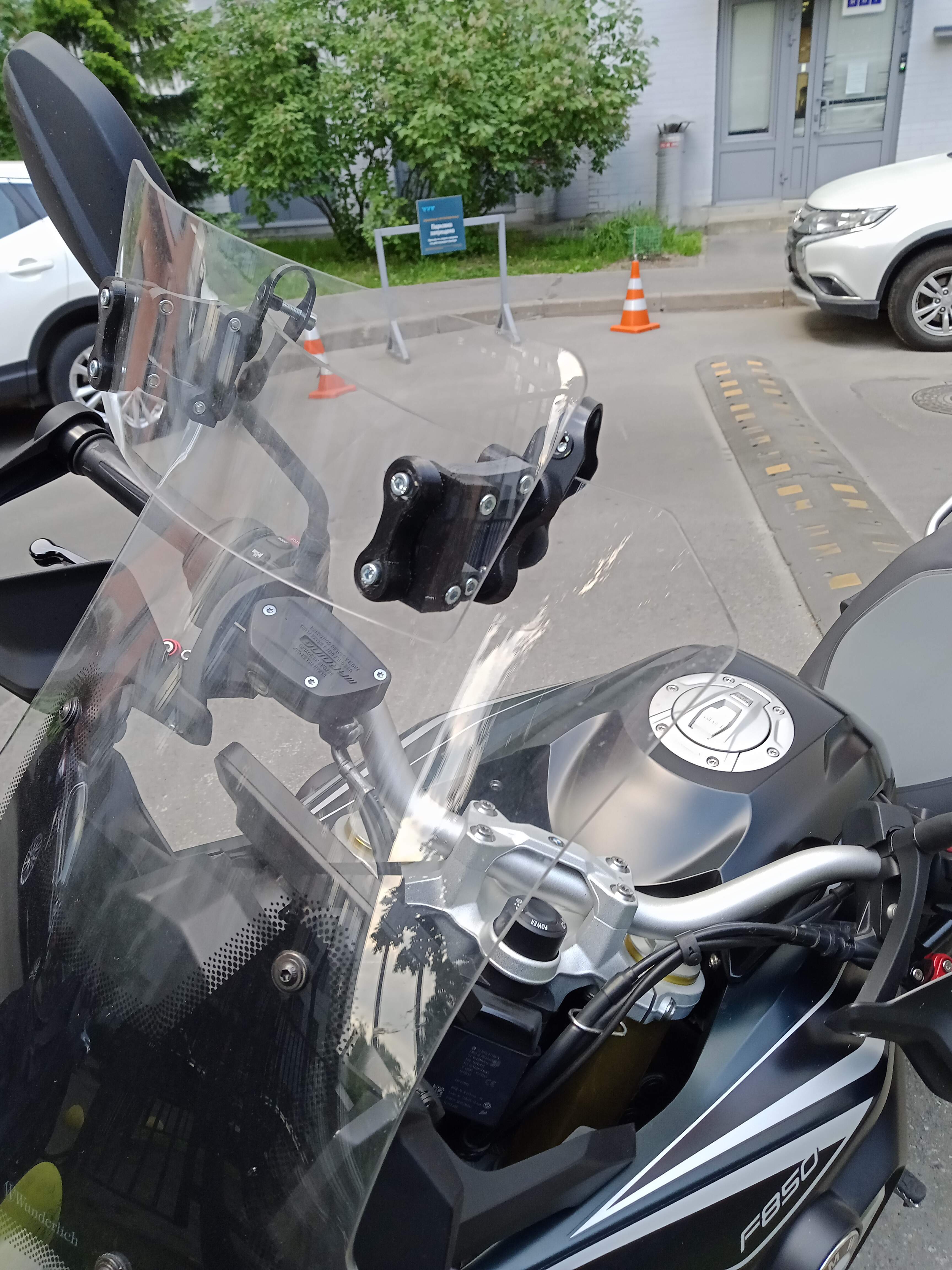

Крепление на резинках к стеклу, никаких следов.
Только из отзывов понял, что крепление перетягивать не стоит, крепеж пластиковый.(кроме дуги крепления к стеклу)
Я настроил так, что рукой можно и в движении поправить, отрегулировать.
Ничего не болтается, стоит как влитой.
PS.
Немного почитав по теме и попробовав сам, вижу, что если спойлер стоит, перед стеклом, а не как его продолжение, то создаётся ускоренный поток воздуха вверх, даже если спойлер в нижнем положении.
В параллельных темах писали, что в таких случаях возможна болтанка в других зонах.
Ведь идеальный вариант, это плавное обтекание.
В общем, всё индивидуально, нужно пробовать.
